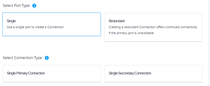

  2. Select Port Type(ポートタイプの選択)セクション:
    • 単一ポートを使用して接続を作成する場合は、[単一(Single)]をクリックする。単一(Single)をクリックした場合は、接続タイプ(Connection Type)を選択する。
    • プライマリポートが使用できない場合に接続を継続するために冗長接続を作成する場合は、[冗長]をクリックします。
    メモ
    接続を1つにすることも選択肢の一つですが、冗長化された接続でなければ冗長性は保証されません。
