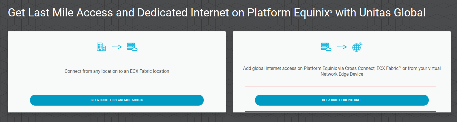

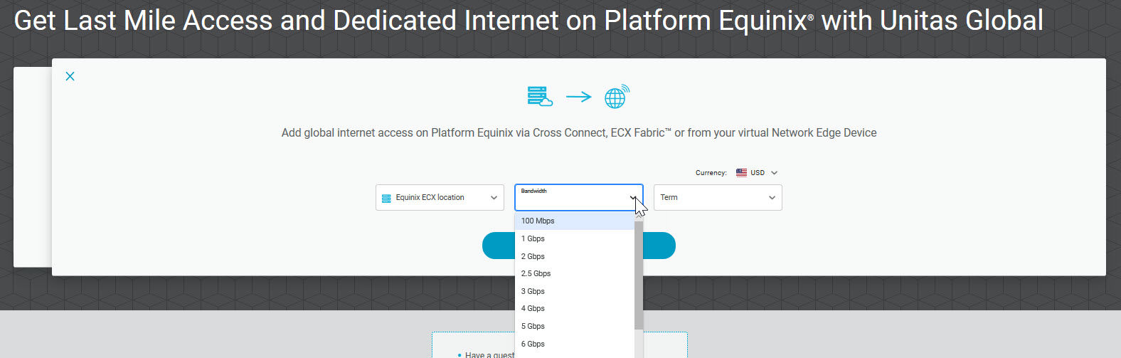

見積書を取得する
https://equinixfabric.unitascloud.com/にサインインします。
クリックインターネットのお見積もり.

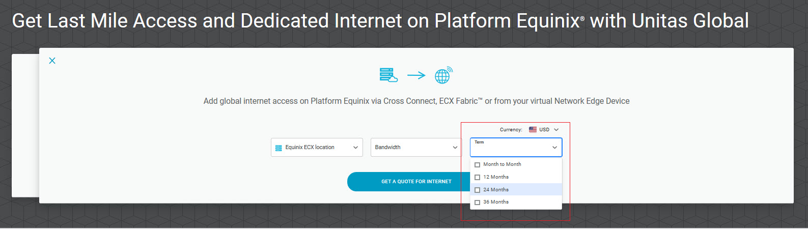

Equinix Fabric location_ドロップダウンメニューで、場所を選択します。
_帯域幅ドロップダウンメニュー_で、必要な帯域幅を選択する。
__Termドロップダウンメニューで、必要なサービス期間を選択する。
_IPv4アドレスドロップダウンメニュー_で、必要なIPv4アドレスを選択します。
[インターネット見積書]をクリックして、見積書を受け取る。

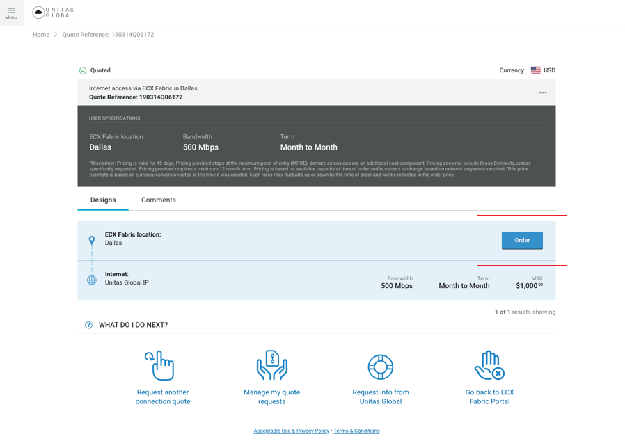

注文する
お見積もり後、すぐにご注文いただくか、後日ご注文いただくかをお選びいただけます。後日注文を選択された場合は、いつでもご注文いただけます:
見積りを検索します。
クリックご注文.
オーダーが送信されると、すぐにプロビジョニングが開始されます。リクエストされたIPアドレスとBGP設定の詳細が記載されたメッセージがメールで確認してください。この情報を使用して接続を設定します。

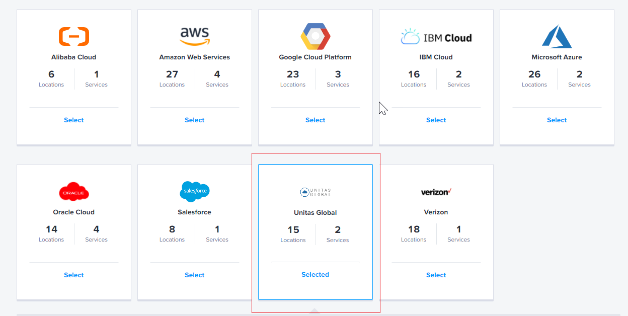

[接続の作成先]セクションで、サービスプロバイダを選択します。
検索フィールドにと入力し、[
Unitas Globalサービスを選択]をクリックします。

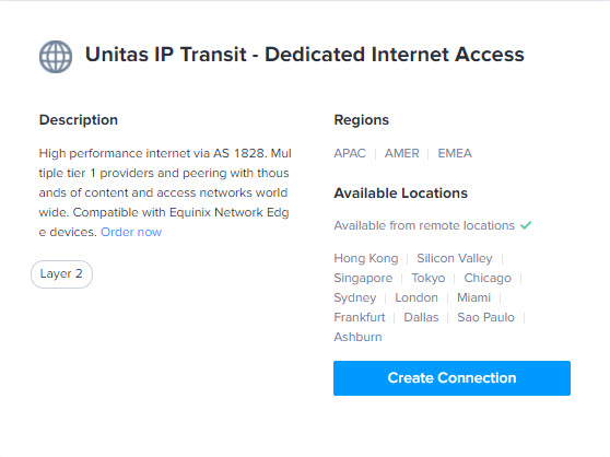

_Unitas IPトランジット_カードで、次のいずれかを実行します。
- [接続の作成]をクリックして、ポートから接続を作成するか、
- 仮想デバイスから接続を作成するには、[接続の作成(Network Edgeデバイス)]をクリックします。

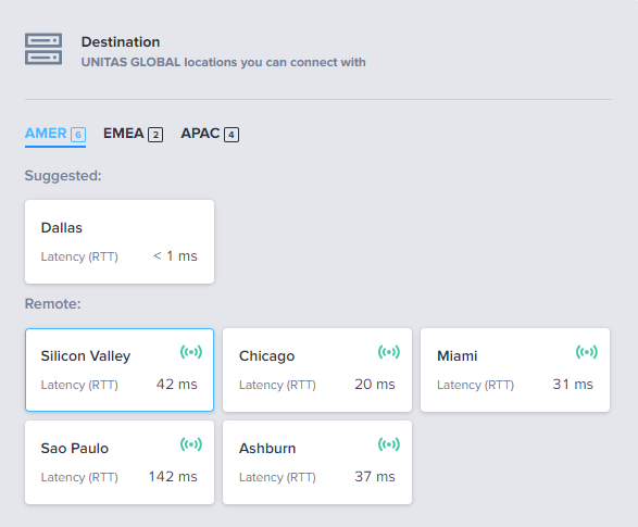

- _接続先_ドロップダウンから、接続先のUnitasロケーションを選択します。

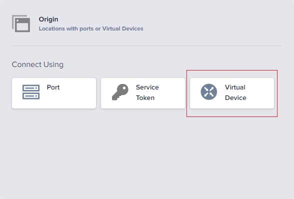

仮想デバイスからの接続
_オリジン(Origin)_セクションで、仮想デバイス(Virtual Device)をクリックする。
場所を選択する。
仮想デバイスの種類を選択します。
接続の種類を選択します。
デバイスを選択します。
