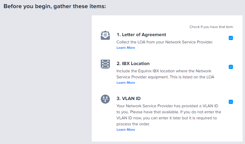

  6. 前提条件チェックリストで、LOA、IBXロケーション、およびVLAN IDが手元にあることを示す各項目を確認する。各項目を確認するまで続行できない。

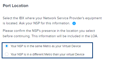

  2. _[ポートロケーション]_セクションで、NSPがデバイスと同じメトロにあるか、別のメトロにあるかを指定する。
  3. ネットワークサービスプロバイダの機器が配置されているIBXを選択する。NSPが位置情報を提供する。
    • NSP がデバイスと同じメトロにある場合は、[NSP は仮想デバイスと同じメトロにあります] を選択し、IBX を選択してください。
    • NSPがデバイスと異なるメトロにある場合は、NSPが仮想デバイスとは異なるメトロにあるを選択し、場所を選択する。

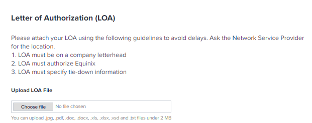

  6. [ファイルの選択]をクリックしてファイルを参照し、LOAファイルをアップロードする。LOAをアップロードしないと、注文を続行できない。

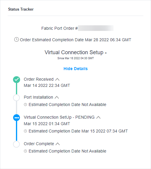

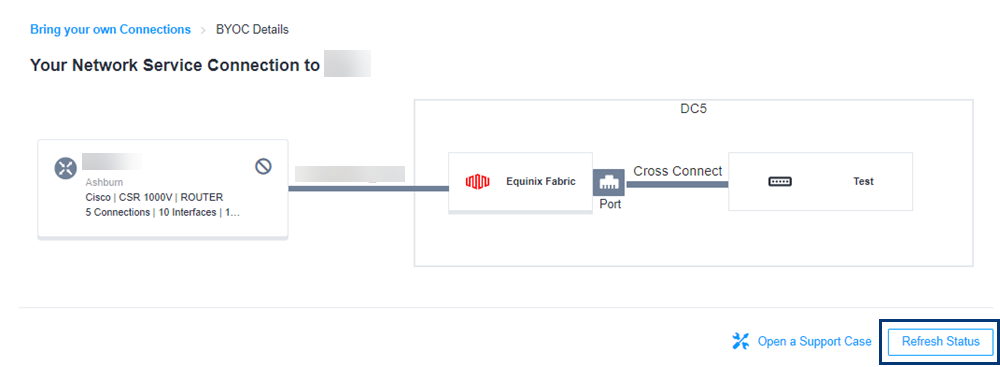

ステータストラッカー​

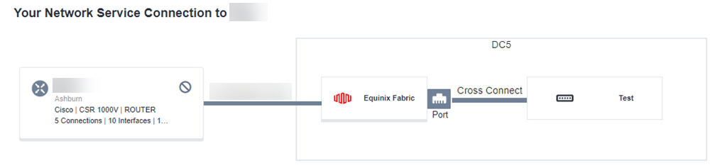

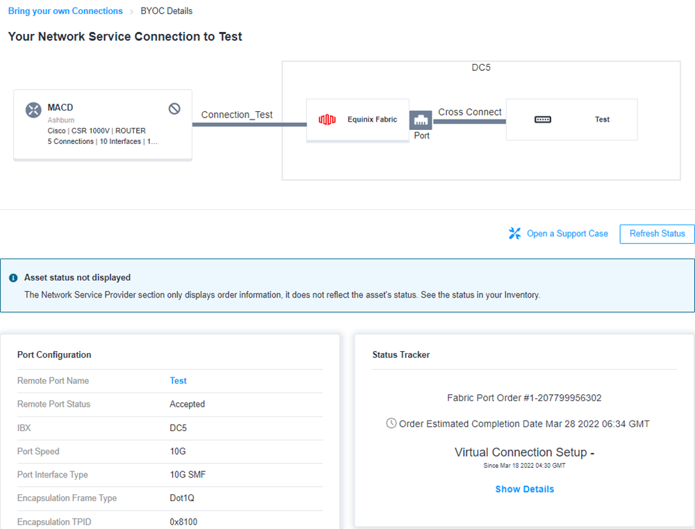

_BYOCインベントリに_移動して接続をクリックすると、接続注文のステータスを確認できる。ページ上部のプレビューには、設定した接続の図が表示されます。
_ステータストラッカーには、_注文の進行状況や完了予定時刻など、注文の現在のステータスが表示される。
[ステータスの更新]をクリックして、最新のステータスを取得する。

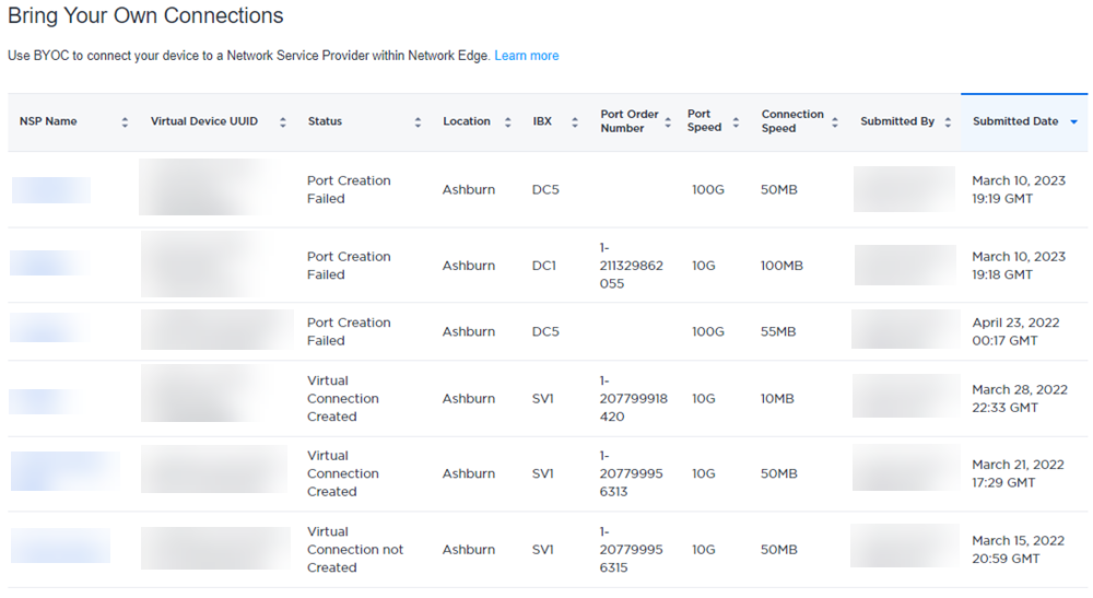

接続在庫の持ち込み​
_Network Edge_メニューからBring Your Own _Connectionsを_選択して、インベントリにアクセスする。
接続がテーブルに表示される。列には次のものが含まれる。
  • NSP Name - ネットワーク・サービス・プロバイダ名。
  • 仮想デバイスUUID - デバイスの汎用一意識別子(UUID)
  • ステータス - 接続ステータス
  • 場所
  • IBX
  • ポートオーダー番号
  • ポート速度
  • 接続速度
  • 送信者
  • 送信日
BYOC 詳細​
インベントリ内の任意の接続をクリックして_BYOC詳細を_表示し、接続注文のステータスを確認する。
