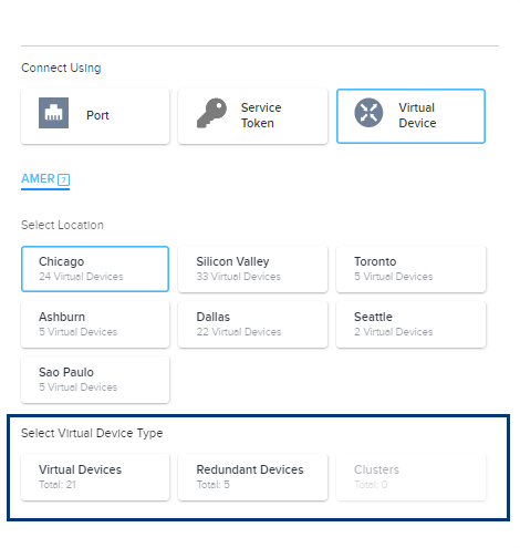

  7. Originセクションで、仮想デバイスをクリックします。(Equinix Fabricポートの接続については、Equinix FabricドキュメントのColt on Demandを参照してください)。

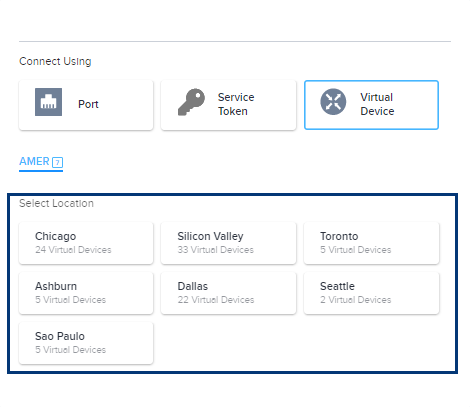

  8. 起点となる場所を選択します。
  9. 選択した場所で利用可能なデバイスの種類から、仮想デバイスの種類を選択します。

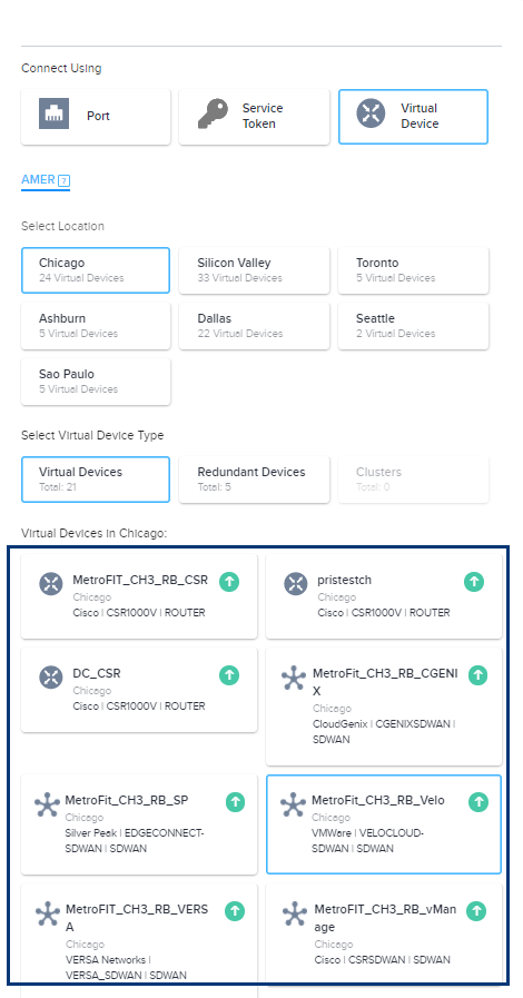

  10. 選択したデバイスの種類とロケーションで利用可能なデバイスから、デバイスを選択します。

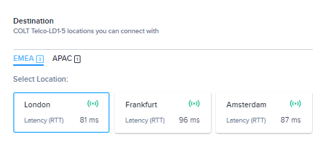

  11. Destination(保存先)セクションで保存先を選択し、Next(次へ)をクリックします。
  12. 次へ」をクリックします。リモート接続メッセージが表示されます。
  13. OKをクリックします。
