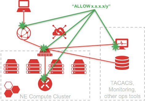

Equinixは自動的にデバイスへの基本的なアクセス権を持つが、許可されたアドレスブロックを少なくとも1つ有効にしないと、これらのアクションはEquinixの業務外の顧客には機能しない。アドレスを入力すると、Equinixオーケストレーションにより、複数の場所でこの許可リストが有効になる。
これには、以下が含まれますが、これらに限定されるものではありません。
  • パブリックインターネット接続用ゲートウェイルーター上のインターフェイス
  • GWルーターに面したラック上部のインターフェイス
  • VNF上のプライマリまたはインターネットインタフェース
  • トラブルシューティング、オペレーションツールの選択

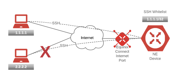

EquinixはTACACSサーバを維持しており、SSHユーザが許可されたIPアドレスおよびインターネットバックボーンルータからデバイスにアクセスできるようにしている。このサービスは、Equinixインフラストラクチャに、どのIPアドレスとサブネットがデバイスへのアクセスを許可されているかを通知する。このサービスは、SSHクライアントを介した個人ユーザーと、デバイスを管理するサードパーティのソフトウェア、アプリケーション、またはオーケストレーションの両方に対応する。このため、ユーザーが定義されていない場合でも、次のようなサービスの設定が必要になる場合がある。

ユーザーアクセスサービスにリストされているすべてのユーザーは、このサービスにリストされているすべてのアドレスからデバイスにアクセスできる。Equinixでは、許可されるアドレスをできるだけ小さなサブネットに追加することを推奨している。ユーザーは、企業のIT組織に相談して、デバイスにアクセスする必要があるユーザーやシステムの可能性のある送信元アドレスを特定する必要がある。個々のユーザーは、whatssmyipのようなサービスを使って、設定しているパブリックアドレスをコンピュータや端末から特定することができる。
