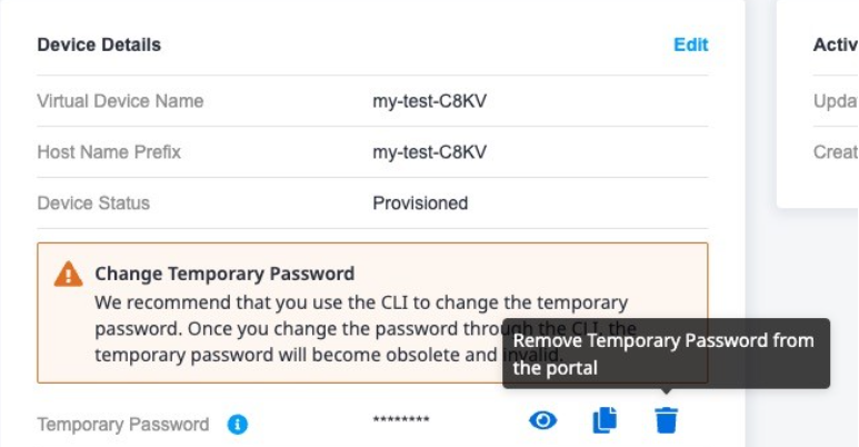

一時パスワードの管理​
初期デバイスアクセス用に一時パスワードが生成されるのは、自己設定デバイスが最初にプロビジョニングされるときである。この一時的なパスワードは、指定されたユーザー名に別のパスワードを設定して変更することを強くお勧めする。デバイスに異なる一意のパスワードが設定されている場合は、[_デバイス詳細]_の[一_時パスワード]_セクションにある削除アイコンをクリックすると、ポータルで生成されたこの一時パスワードを削除できる。アイコンをクリックして、一時パスワードの表示/非表示を切り替えるか、一時パスワードをコピーする。
一旦仮パスワードが削除されると、元に戻すことはできません。

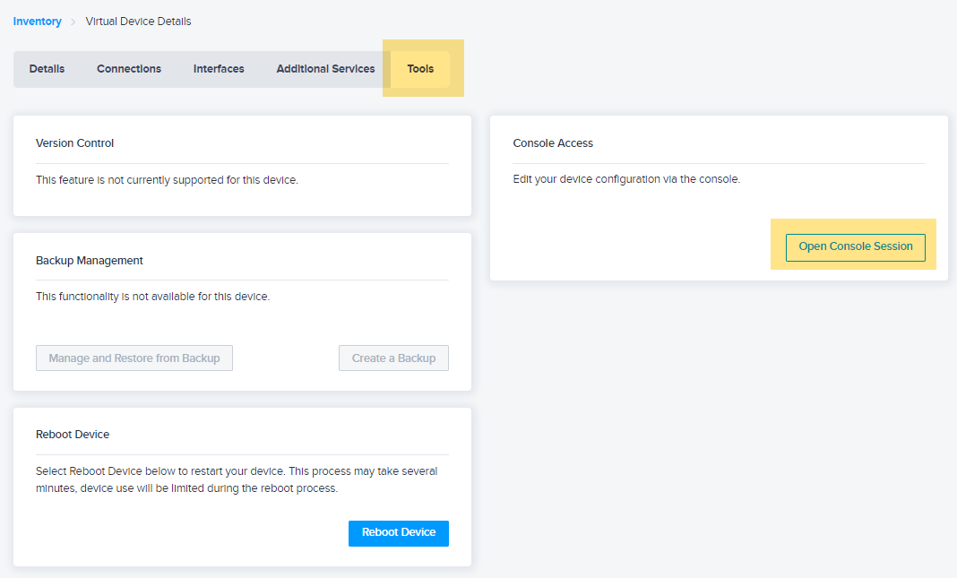

Webコンソールを使ってNetwork Edgeデバイスにアクセスする​
Webベースのコンソールアクセスは、Equinix Customer Portal (Web-Console)上のセキュアなHTTPSセッションを介して利用できる。Equinix Customer Portalにログインすると、仮想デバイスインベントリに移動してデバイスを選択し、ツールをクリックすると、コンソールにアクセスできるようになる。コンソールアクセスカードで、コンソールセッションを開くをクリックする。
Webコンソールのアクセスオプション。

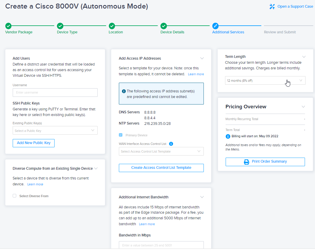

  1. **[追加サービス]**に移動し、[**ユーザーの追加]**カードで[**プライマリデバイス]**チェックBOXを選択する。
  2. 既存のSSHユーザリストからユーザを選択するか、またはAdd New SSH Userをクリックして新しいユーザ名とパスワードを設定する。この新しいアカウントは、SSHプロトコルでNetwork Edgeデバイスにアクセスするために使用される。

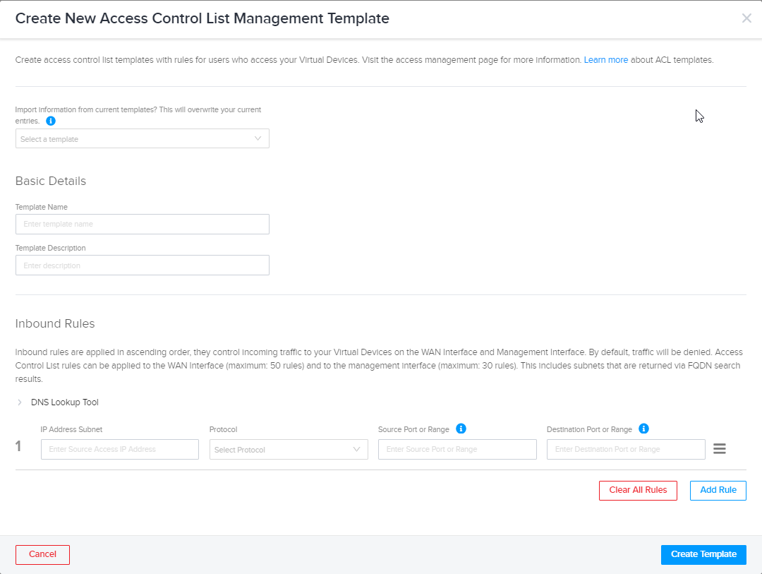

アクセスコントロールリストを使用したNetwork EdgeのSSHプロトコルアクセスを許可する​
インターネットに面したインターフェイスを介したNetwork Edgeデバイスへの外部トラフィックは、デフォルトで拒否されるSSHプロトコルを使用してデバイスにアクセスするには、Equinix Customer Portalでトラフィック固有のアクセスコントロールリスト(ACL)を適用する必要がある。
  1. **[追加サービス]**に移動し、[**アクセスコントロールリストの選択]**カードで[編集]をクリックして、[**プライマリデバイス]**チェックBOXを選択する。
  2. WANアクセスコントロールリストドロップダウンメニューで、ACLテンプレートを選択する。または、Create Access Control List Templateをクリックして、新しいACLを設定する。
    新しいACLでSSHプロトコルを許可する必要がある特定の送信元IPアドレスサブネットを設定し、SSHプロトコルにTCP(プロトコル)と22(宛先ポートまたは範囲)を選択できる。

  2. プロビジョニング時に、Network Edge デバイス用の公開鍵をエクイニクスカスタマーポータル (ECP) で提供してください。

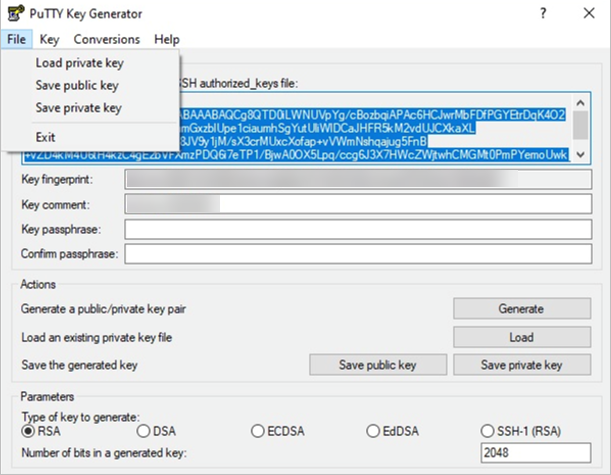

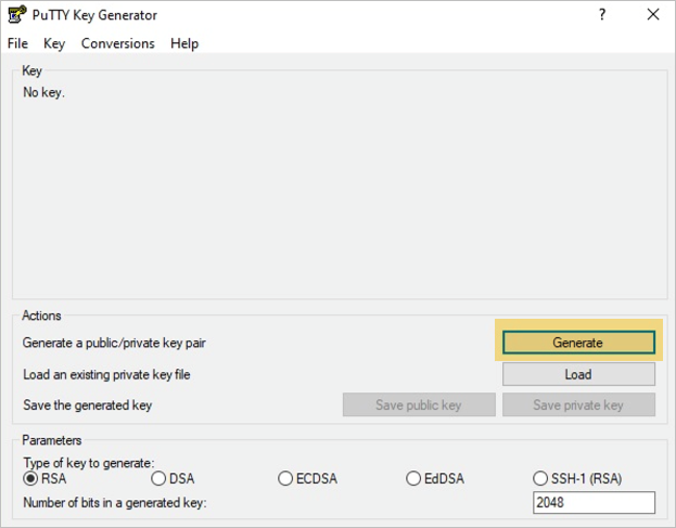

WindowsでPuTTYを使用してSSHキーを生成します。​

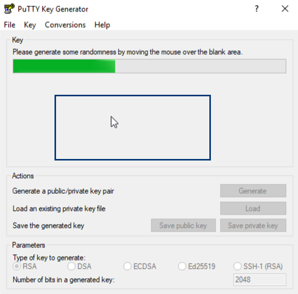

  1. PuTTYキージェネレータウィンドウで、生成をクリックする。RSA 2048ビット以上のキー長を推奨Equinixは、あらゆる種類の脆弱性についてVNFにアクセスするために、あらゆる端末アプリケーションにパッチを適用することを推奨している。
  2. グレーのスペースにカーソルを合わせると、キーが生成されます。
  3. メニューバーの**[ファイル]を**クリックし、[公開キーの保存]を選択する。
  4. 公開鍵を保存する。<key_name>.pub
  5. 秘密鍵を保存する。<key_name>.ppk

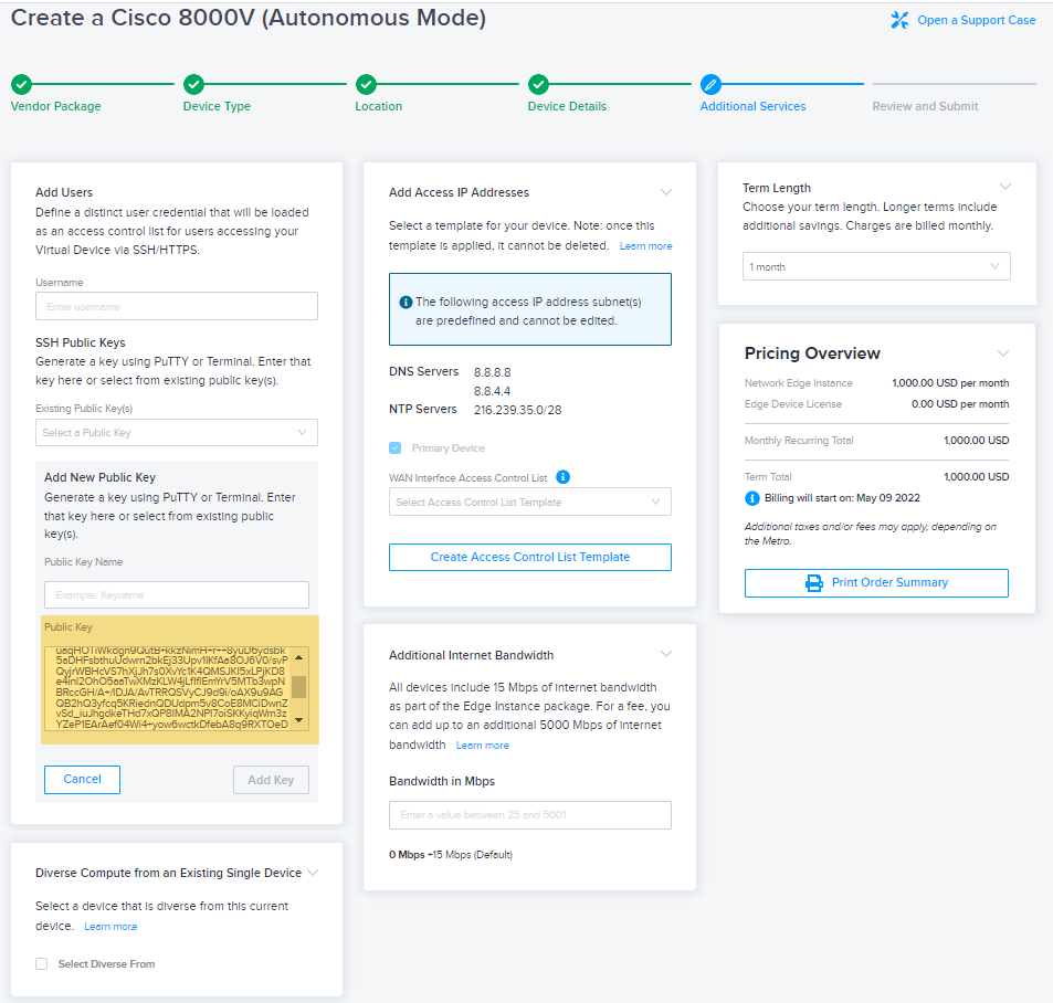

MacでSSHキーを生成する​
  1. 「アプリケーション」に移動し、「ユーティリティ」を選択して、「ターミナル」を起動する。
  2. ターミナルウィンドウで、と入力する。ssh-keygen -t rsa
  3. キーボードのEnterキーを押して、デフォルトのディレクトリを受け入れる。/Users/user_name/.ssh/
  4. (任意)秘密鍵を暗号化するパスフレーズを入力する。秘密鍵を保護するには強力なパスフレーズを使用することが推奨されるが、Enterキーを押して空のままにすることもできる。
/users/user_name/.ssh/ディレクトリに2つのキーが作成される。ユーザー名はMacOSユーザー名になる。作成される2つのキー:
  • id_rsa (秘密鍵ファイル)
  • id_rsa.pub (公開鍵ファイル)

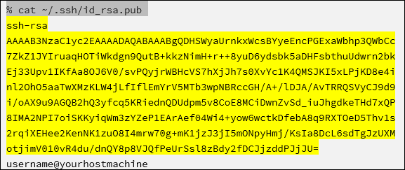

  1. を入力しcat ~/.ssh/id_rsa.pubて公開鍵を表示する。
  2. 下の画像でハイライトされている出力部分をコピーしてください。
  3. デバイス作成プロセス中に、追加サービスの[**新規公開キーの追加]**セクションにある[**公開キー]**フィールドに出力を貼り付ける。
  4. 公開鍵の名前を入力し、[鍵の追加]をクリックする。
  5. デバイスインターフェイスでSSHトラフィックを許可するようにACLを適用する。上記のアクセス制御リストを使用したNetwork EdgeのSSHプロトコルアクセスを許可するを参照。

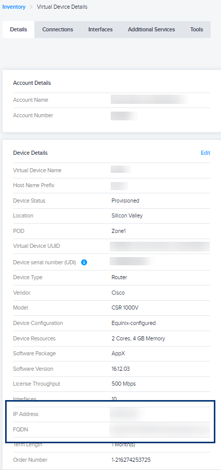

  1. プロビジョニング済みの Network Edge デバイスの完全修飾ドメイン名 (FQDN) または IP アドレスを見つけます。
    • 仮想デバイスインベントリに移動し、デバイスをクリックする。
    • [詳細]をクリックし、[IPアドレス]または[FQDN]までスクロールする。
