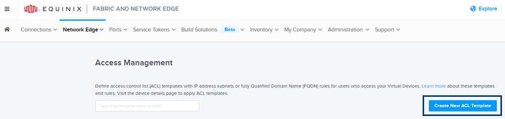

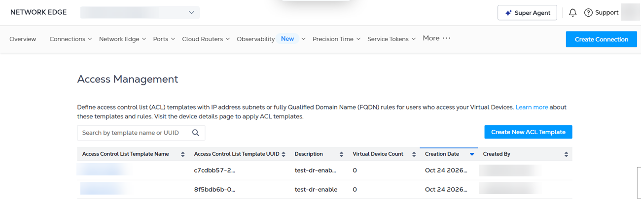

  1. Equinix Customer Portalにサインインし、_Network Edgeダッシュボード_に移動します。
  2. [Network Edge]メニューで、[_アクセス管理]を_選択します。
  3. [新しいACLテンプレートを作成]をクリックします。

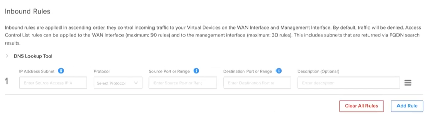

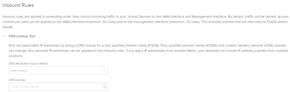

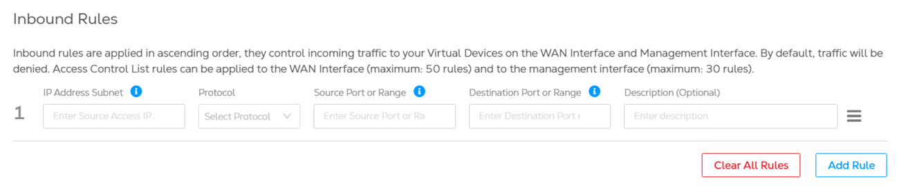

  5. 最初の受信ルールを作成します。
    • [IPアドレスサブネット]-サブネット/IPアドレスを入力します。サブネット構文はx.x.x.x/xxです。単一のIPアドレスの場合は、構文x.x.x.x/32を使用します。
    • [プロトコル]-[IP]、[ **TCP]、**または[UDP]を選択します。
    • [送信元ポートまたは範囲]-送信元ポートまたは範囲を入力します。(ポート値はカンマで区切られた10個の数字、10~20の範囲、または「any」にすることができます)。
    • [接続先ポートまたは範囲]-接続先ポートまたは範囲を入力します。(ポート値はカンマで区切られた10個の数字、10~20の範囲、または「any」にすることができます)。
    • 説明(任意)–受信ルールの説明を入力します。(説明は最大200文字です)。
  6. (オプション)[ルールの追加]をクリックして、追加のルールを作成します。
  7. ルールの追加が完了したら、[テンプレートの作成]をクリックします。

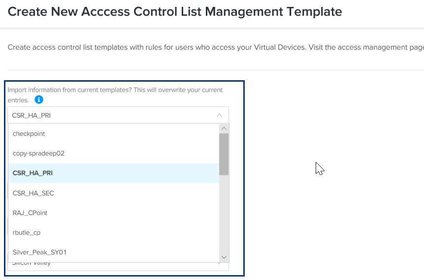

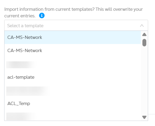

事前定義されたテンプレートを変更して、新しいACLテンプレートとして保存できます。[テンプレートを選択]ドロップダウンメニューでテンプレートを選択し、必要に応じて[**基本詳細]**と[受信ルール]を編集します。
サーチACLテンプレート​

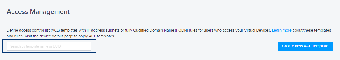

[アクセス管理]ページを表示すると、すべてのACLテンプレートのリストが表示されます。特定のテンプレートを検索する場合は、検索フィールドを使用してリストを絞り込みます。検索フィールドにテンプレート名またはUUIDを入力します。

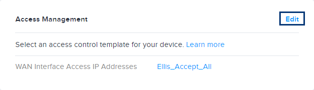

  1. _Network Edge_メニューで、_仮想インベントリを_選択します。
  2. デバイスを選択します。
  3. [追加サービス]をクリックします。
  4. [アクセス管理]セクションで、[編集]をクリックします。
  5. _[アクセス制御リストのテンプレートを選択]_ドロップダウンでテンプレートを選択します。
  6. [更新]をクリックします。

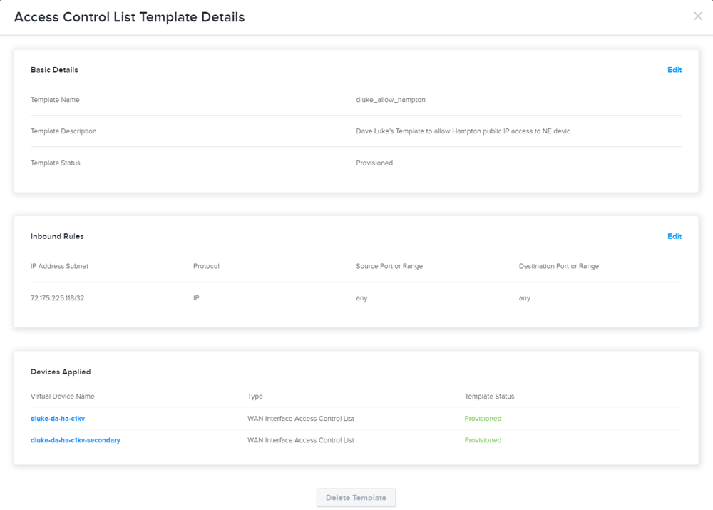

[ネットワーク]メニューの[アクセス管理]を選択して、テンプレートにアクセスします。テンプレートリストには、各テンプレート、テンプレートが適用されるデバイスの数、テンプレートが作成された日付、およびテンプレート作成者が表示されます。特定のテンプレートをクリックすると、テンプレートの詳細、受信ルール、テンプレートが適用される特定のデバイスが表示されます。

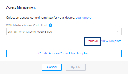

デバイスをプロビジョニングした後、適用されたACLをデバイスから完全に削除して、デバイスをパブリックネットワークに分離できます。プロビジョニングされたデバイスからACLテンプレートを削除するには:
  2. デバイスを選択します。
  5. [削除]をクリックします。
  6. [更新]をクリックします。
