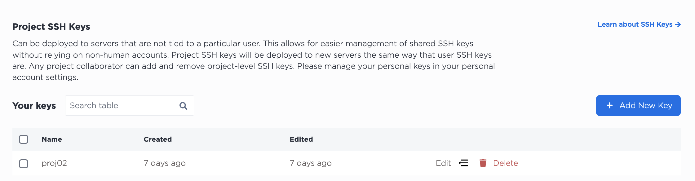

プロジェクトにSSHキーを追加する
プロジェクトの_Project Settings_ページの_SSH Keys_タブで、プロジェクトにSSHキーを追加できます。
Adding an SSH Key to Your Project
SSH 鍵が追加されると、プロジェクト内の SSH 鍵リストに表示されます。キーの名前を変更または更新する必要がある場合は、編集 をクリックします。

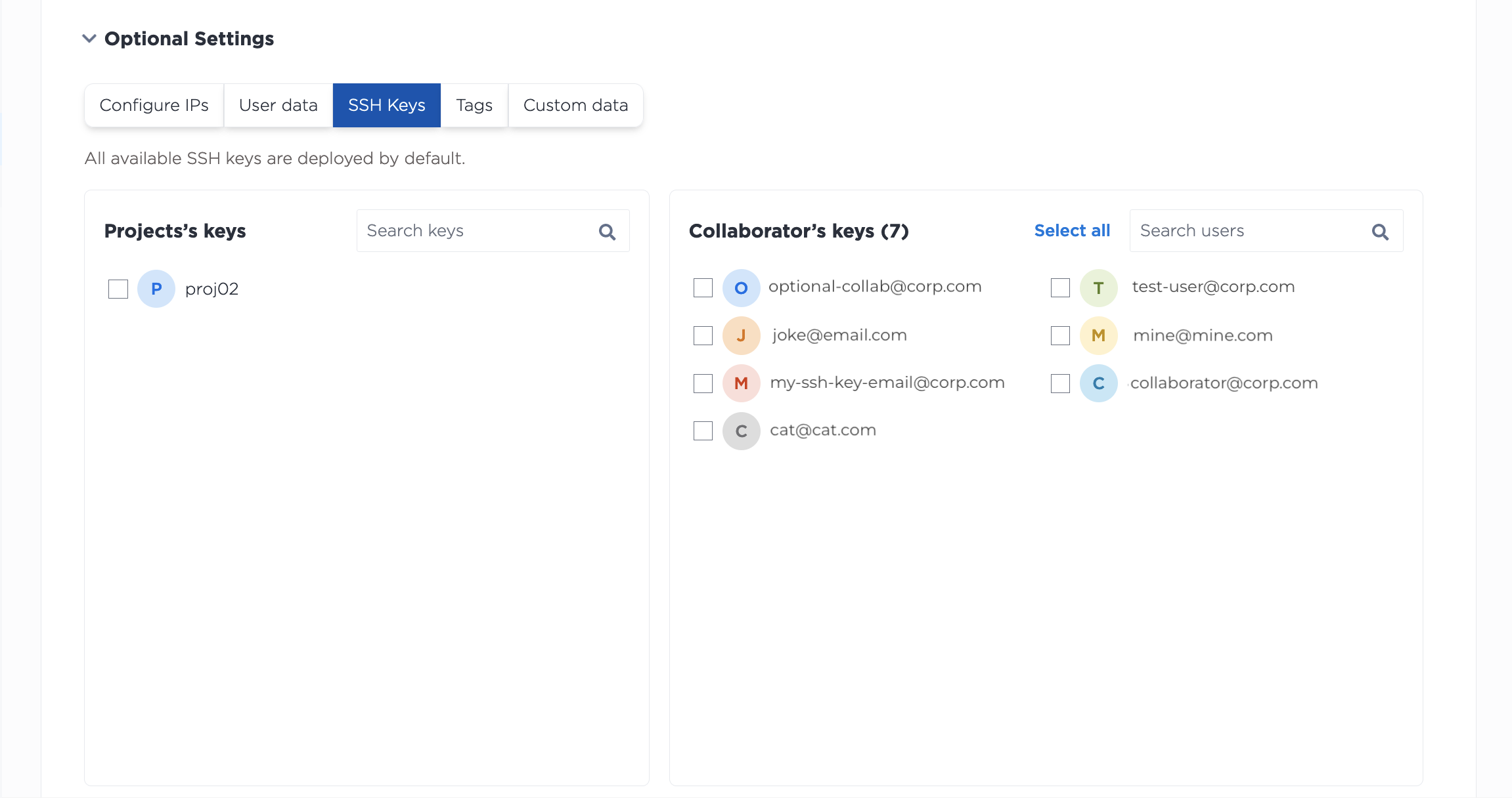

プロジェクトSSHキー - サーバーのプロビジョニング
サーバーをプロビジョニングするとき、デフォルトでは、すべてのユーザーアカウントの SSH 鍵、チームメンバーの SSH 鍵、およびプロジェクトの SSH 鍵がサーバーに追加され、サーバーへの認証アクセスが提供されます。このデフォルトを上書きして、新しいサーバーのプロビジョニング時に追加する鍵を指定することができます。
コンソールでプロビジョニングする場合、利用可能なプロジェクトSSHキーは_オプション設定_の_SSHキー_タブに表示されます。
Project SSH Keys in Console
サーバーに追加するキーを選択する。
注:すべてのキー(Project、Personal、Collaborator)のチェックを外すと、すべての キーがデフォルトでサーバーに追加されます。SSH 鍵なしでコンソールでプロビジョニングする方法はありません。SSH キーなしでプロビジョニングするには、API を使用してください。

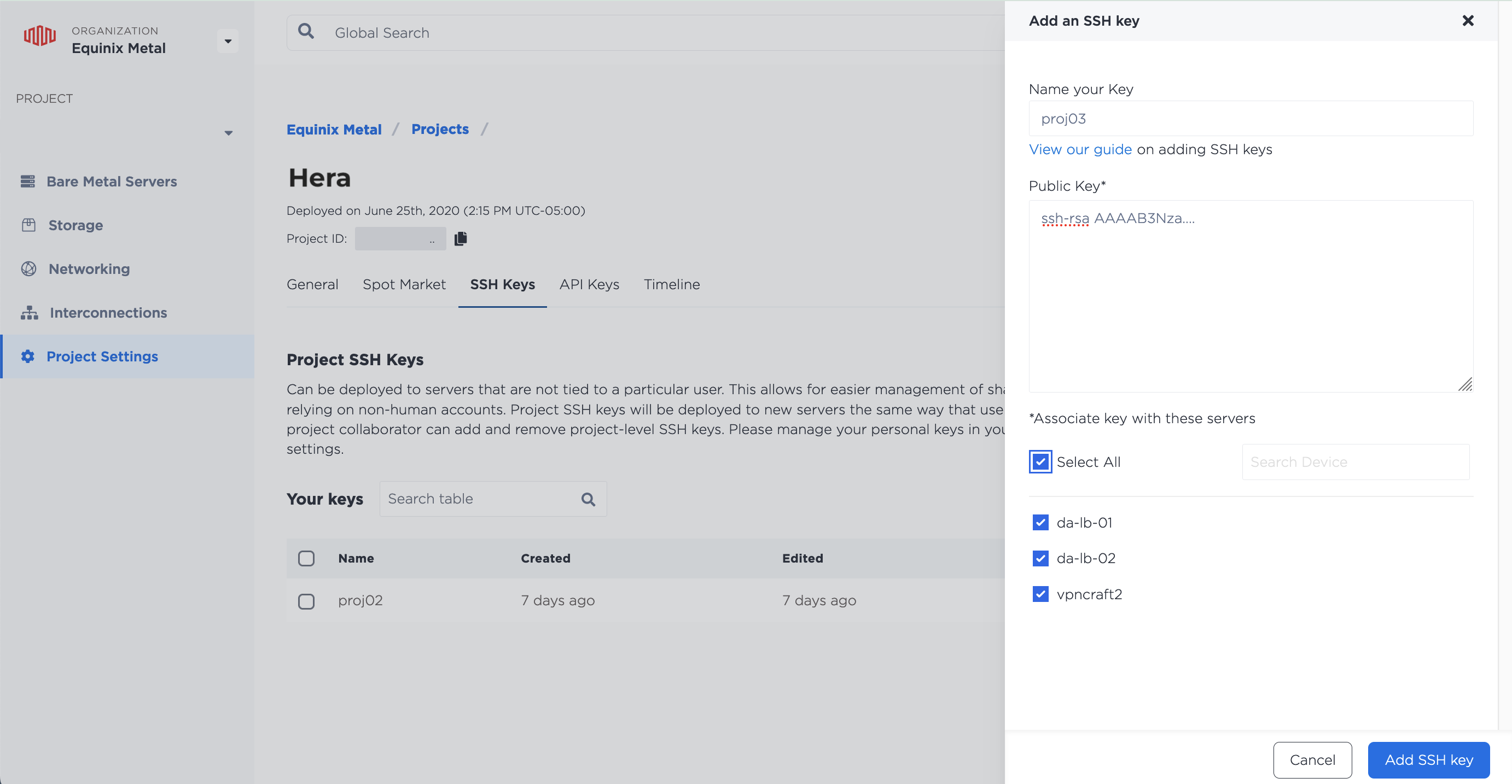

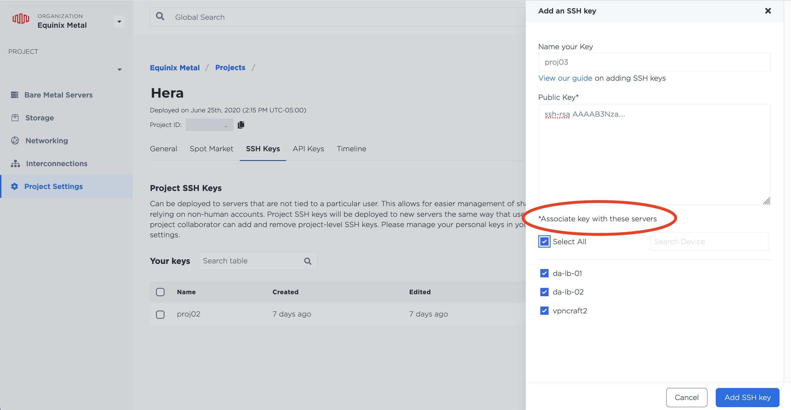

SSHキーはいつでもプロジェクトに追加できますが、コンソールまたはAPIを通じてプロジェクトに追加されたキーは、NOT 自動的にサーバーに追加されます。Equinix Metalは、プロビジョニングされたサーバー上にこの操作を実行するためのエージェントやプロセスを保持していません。アクセスを許可するには、サーバー自体にSSHキーを追加する必要があります。
プロビジョニング済みサーバーで使用するキーを追加する場合は、コンソールに追加する際に、新しいキーを特定のサーバーまたはすべてのサーバーに関連付けるオプションをチェックしてください。このオプションもエクイニクスMetalコンソールからのみ利用できます。
Associating a New Project Key with Servers in the Console
これはサーバーへのSSHアクセスを直接許可するものではありませんが、SOS/OOBコンソールにログインして使用する際に、新しいSSHキーを使用できるようにします。その後、SOS/OOBコンソールを使用して、新しいSSHキーをサーバー上の認可されたキーに追加することができます。
