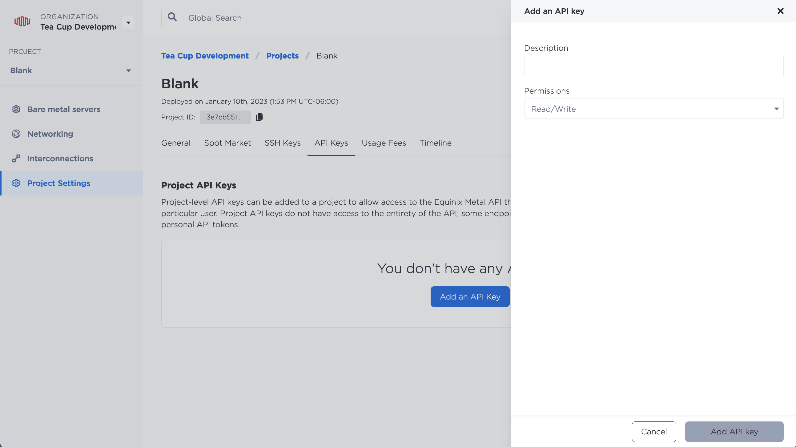

プロジェクトAPIキーの作成
プロジェクトのAPIキーは、Equinix MetalコンソールまたはAPI自体で作成することで取得できます。
プロジェクト API キーは、Project SettingsAPI Keys タブで作成できます。Add an API Key をクリックします。キーの説明を追加し、パーミッションが_Read/Write_か_Read-only_かを選択します。
Creating a Project API key in the Console

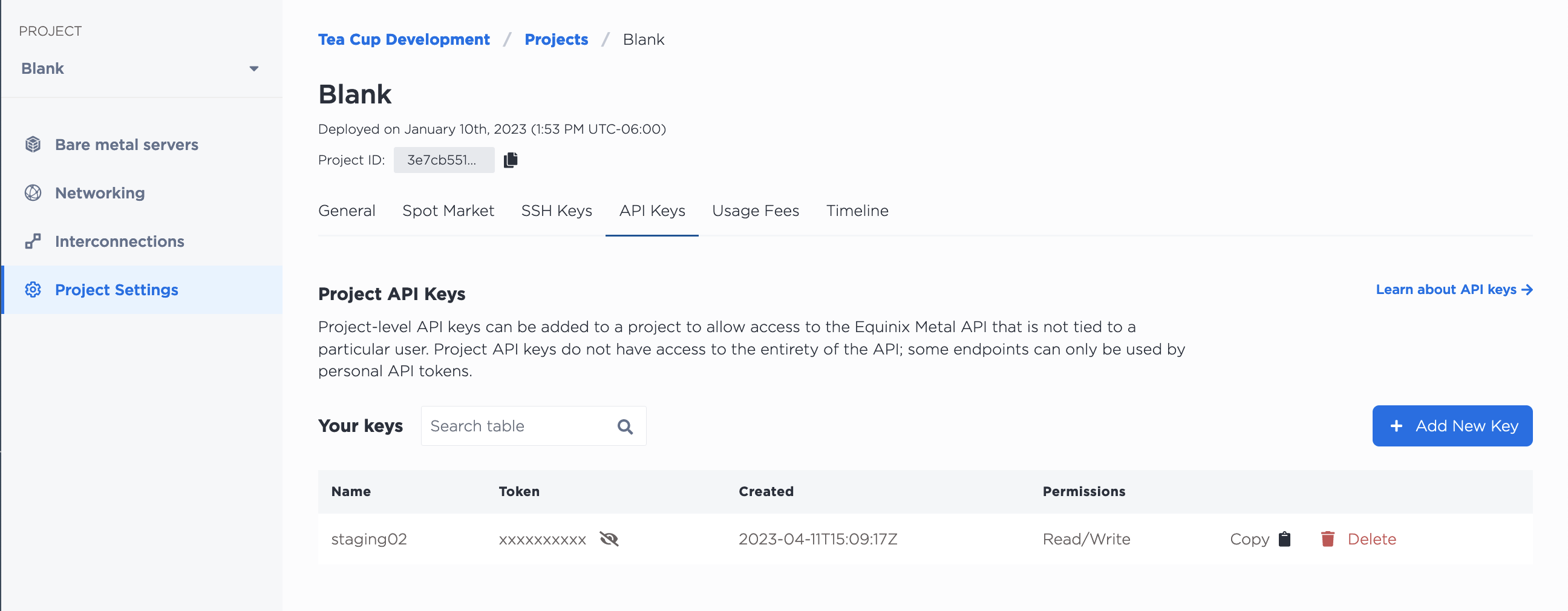

プロジェクトAPIキーの管理
プロジェクトのAPIキーは、_Project Settings_の_API Keys_タブに表示されます。
Project API Keys List in the Console
プロジェクトAPIキーの削除
プロジェクトAPIキーを使用して付与されたアクセスは、プロジェクトAPIキーを削除することで取り消すことができます。このキーで作成されたリソースには影響しません。
コンソールからAPIキーを削除するには、_Project Settings_の_API Keys_タブに移動し、削除したいキーの横にあるDelete
