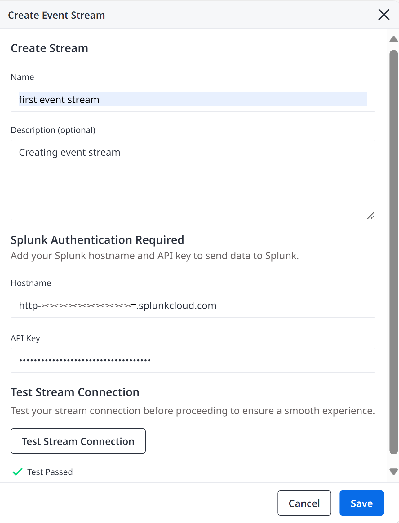

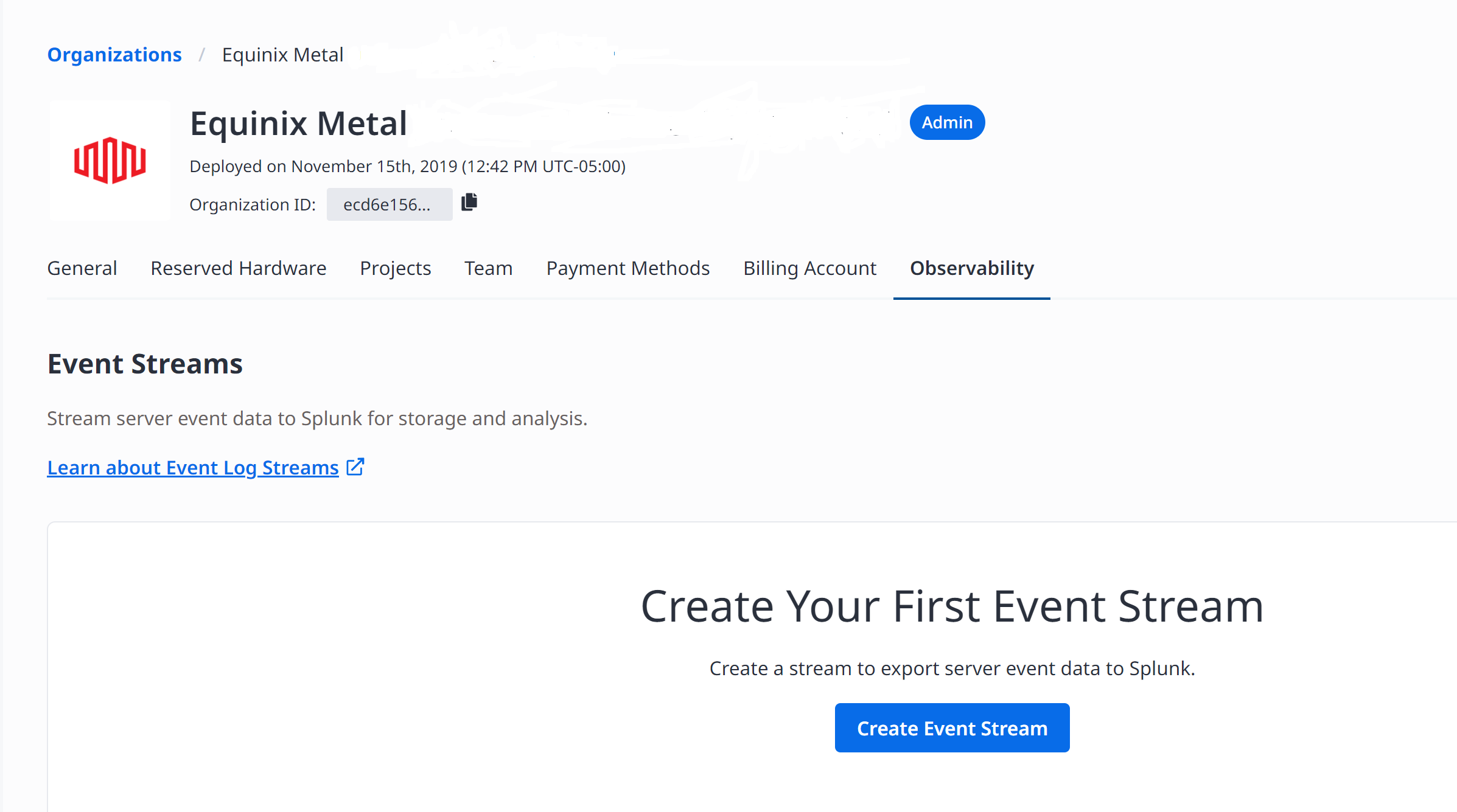

イベントストリームを作成し、サーバデータを Splunk にエクスポートして保存・分析する。ストリームを作成するには、以下のようにします:
Equinix Metal Portal にアクセスし、認証情報を入力してポータルにサインインします。
Organization's_]ドロップダウンメニューから、イベントストリームを作成する組織を選択します。
Observability_タブをクリックします。
イベントストリームの作成 をクリックします。
イベントストリームの作成]モーダルで、[名前]フィールドにユーザーフレンドリーな名前を入力します。
オプション説明フィールドにイベントストリームの説明を入力します。
Splunk ホスト名と API キーをプロバイダのフィールドに入力して、Splunk にデータを送信します。
接続ホスト名は、[HTTP イベントコレクタ URI から取得する必要があります。ホスト名は、オプションのポート番号サフィックスを持つ文字列として指定する必要があります。
API Key は、Splunk HEC エンドポイントの作成時に生成された HTTP Event Collector トークンでなければなりません。これは暗号化された形式で保存され、Observability Stream データを送信するワーカーによってのみ復号化されます。

データ接続を Splunk にストリーム接続する前に、その有効性を確認するためにテストする必要があります。ストリーム接続をテストするには、以下のようにします:
イベントストリームの作成」モーダルで、Splunk のホスト名と API キーを入力します。
クリック、テストストリーム接続.

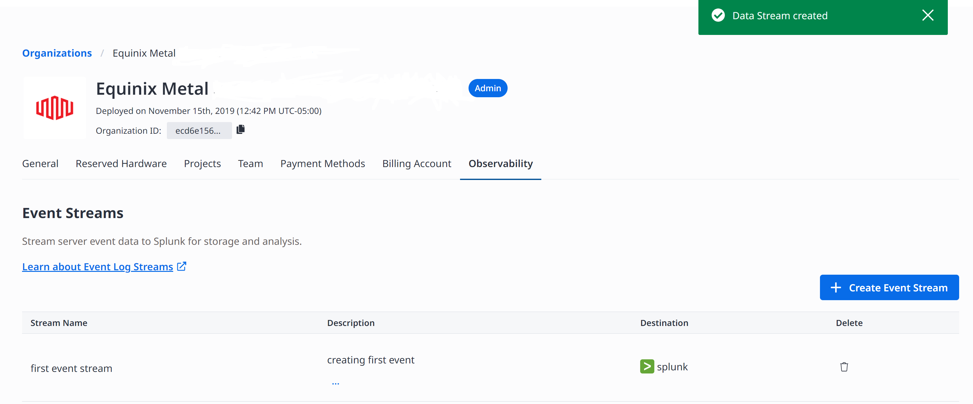

画面にTest Passed というメッセージが表示されれば、接続は有効です。テスト接続に合格しなかった場合は、エラーメッセージが表示されます。テスト接続が Splunk にデータをストリーミングするために有効であることを確認するには、Test Passed メッセージを受信する必要があります。
保存 をクリックして、イベントストリームを保存します。 イベント・ストリームは、可視性ページのイベント・ストリーム・テーブルに保存されます。

Metalコンソールでイベントストリームが作成されると、組織の_Observability_タブからイベントストリームを管理できます。
指定した組織に設定されているすべての可視性ストリームのリストを取得するには、/v1/organizations/{org-id}/streams エンドポイントに GET リクエストを送信します。
