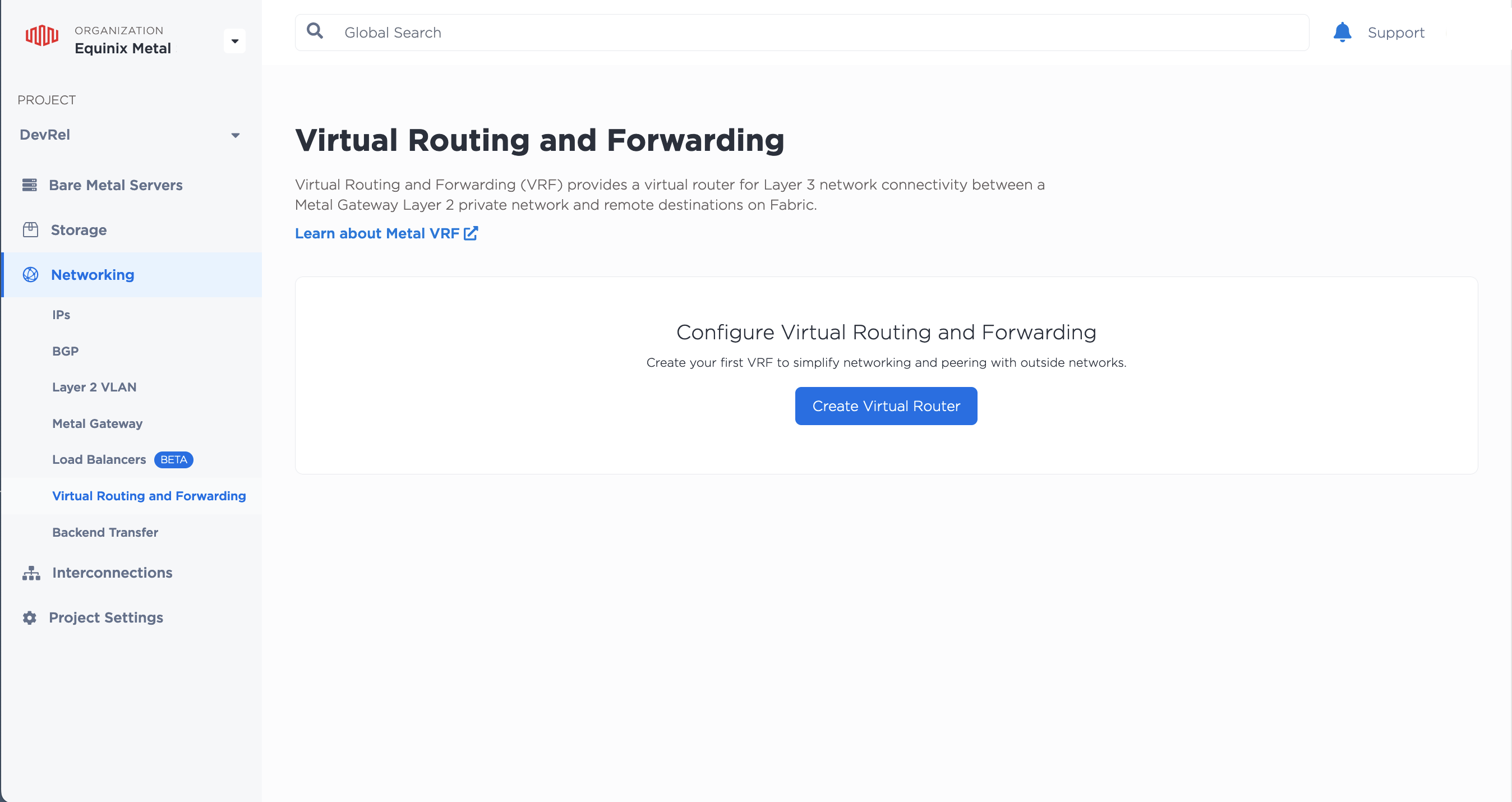

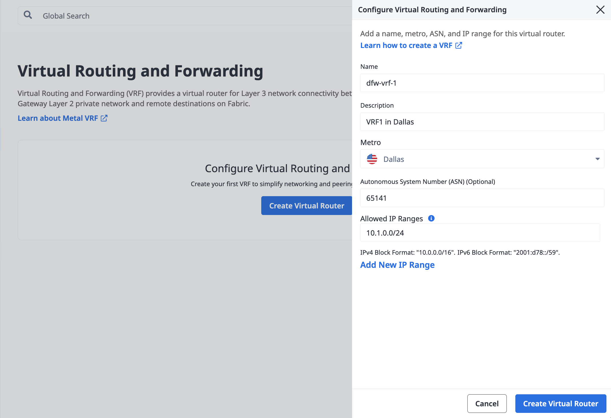

VRF を作成するには、プロジェクトの Networking セクションにある Virtual Routing and Forwarding ページを開きます。Create Virtual Router をクリックします。
Virtual Routing and Forwarding in the Console

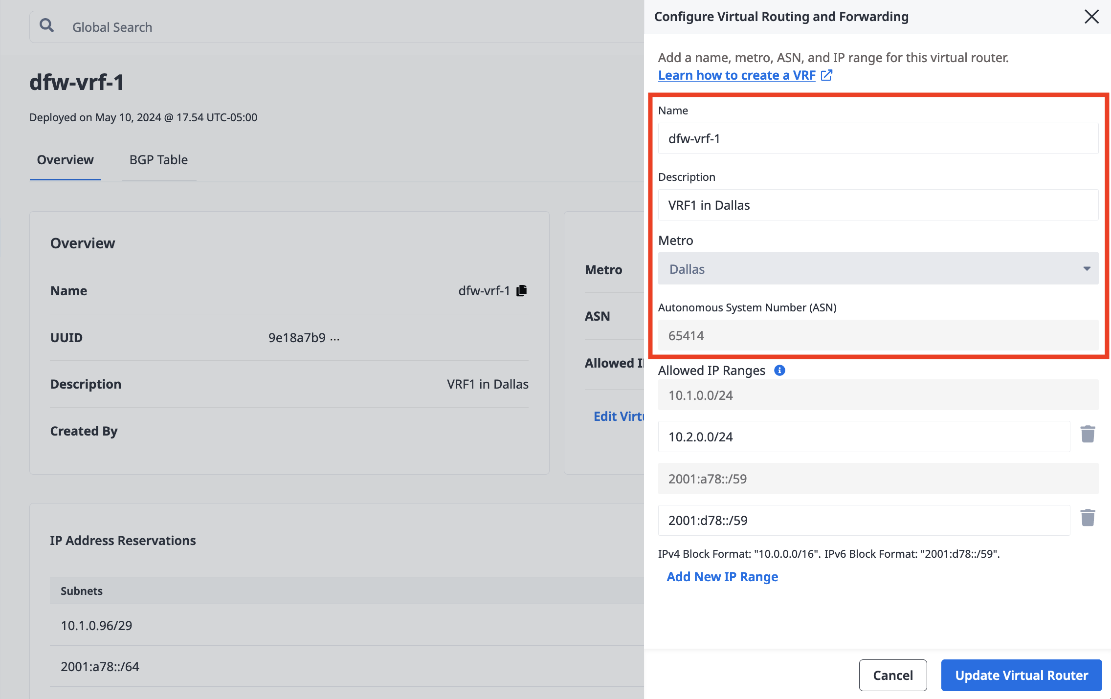

仮想ルータの作成]ペインで、ルータの名前とオプションの説明を入力します。サーバ、VLAN、メタルゲートウェイ、およびこのVRFが配置されているメトロを選択します。これらはすべて同じメトロにある必要があります。
Allowed IP Ranges_フィールドに、CIDRネットワークアドレスのリストを入力します。IPv4アドレスブロックのサイズは/8/29の間でなければなりません。IPv6 アドレスブロックのサイズは /59/64 の間でなければなりません。オプションでローカル ASN を指定することもできます。
Creating a VRF in the Console
仮想ルーターの作成 をクリックします。

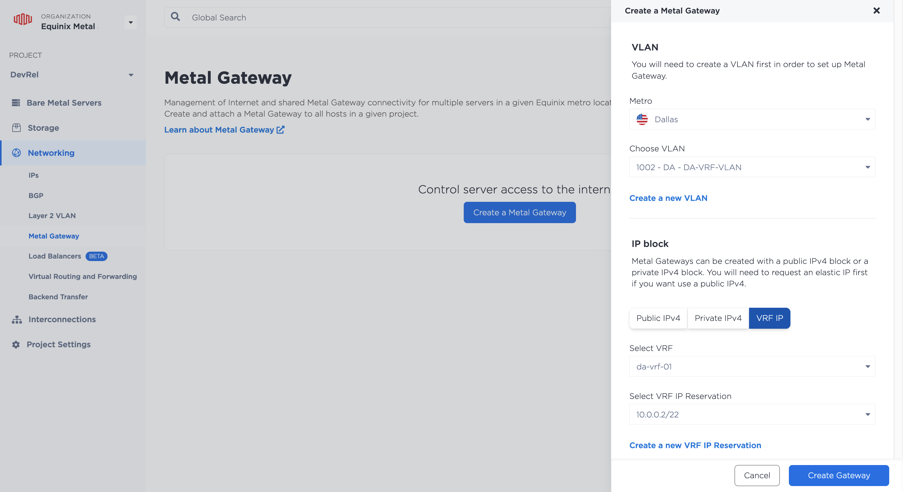

VRFと同じメトロにMetal Gatewayを作成し、ゲートウェイとサーバーの接続に使用するVLANを選択します。
Creating a VRF's Metal Gateway in the Console
IP ブロック]セクションで、VRF IP を選択します。 ドロップダウンをクリックして、このメタルゲートウェイに関連付けるVRFとVRF IPアドレス予約を選択します。ゲートウェイ作成 をクリックします。
その結果、VRF と同じメトロに Metal Gateway ができ、VRF の IP アドレス予約にある IP アドレスを使用して、Metal Gateway の VLAN に接続しているサーバに割り当てることができます。

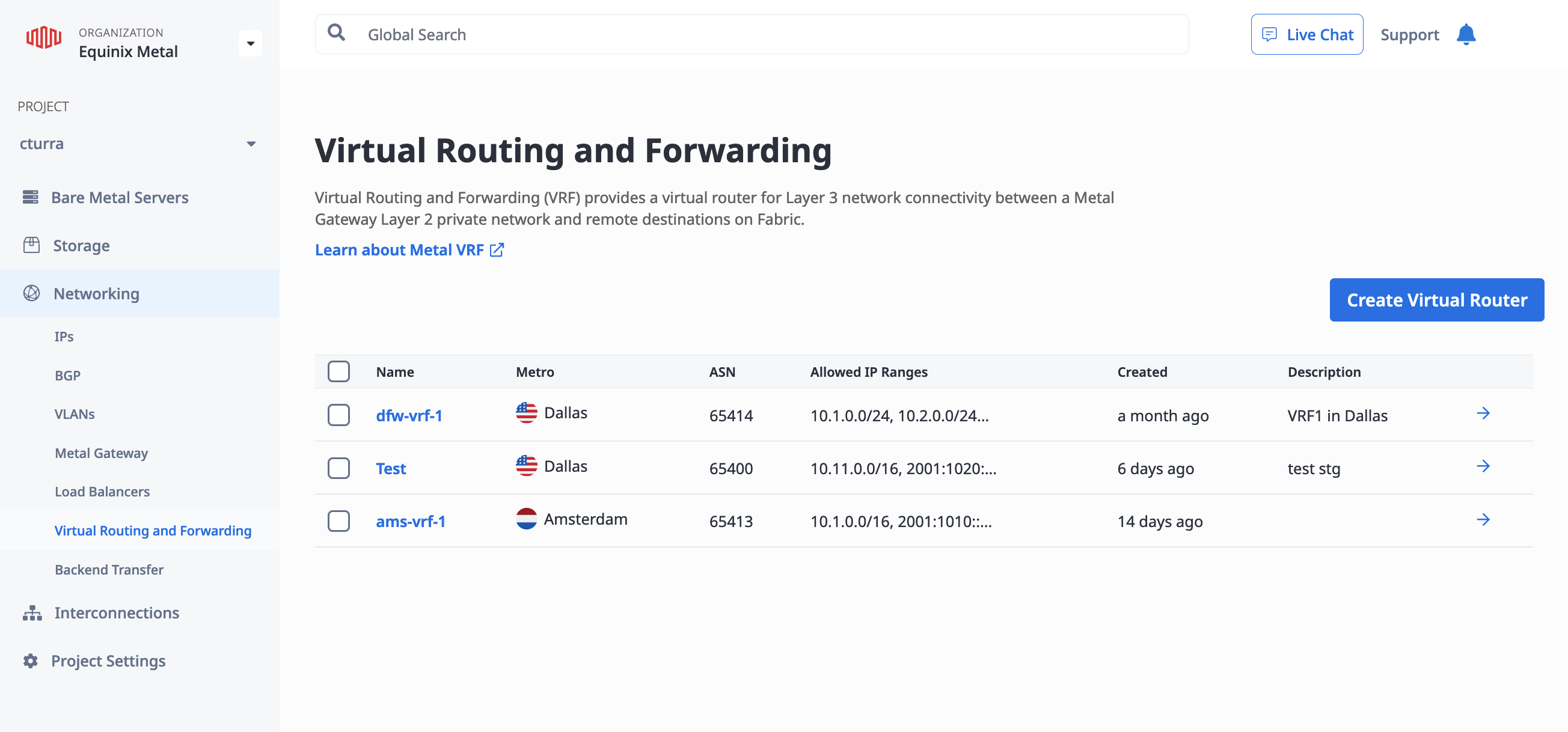

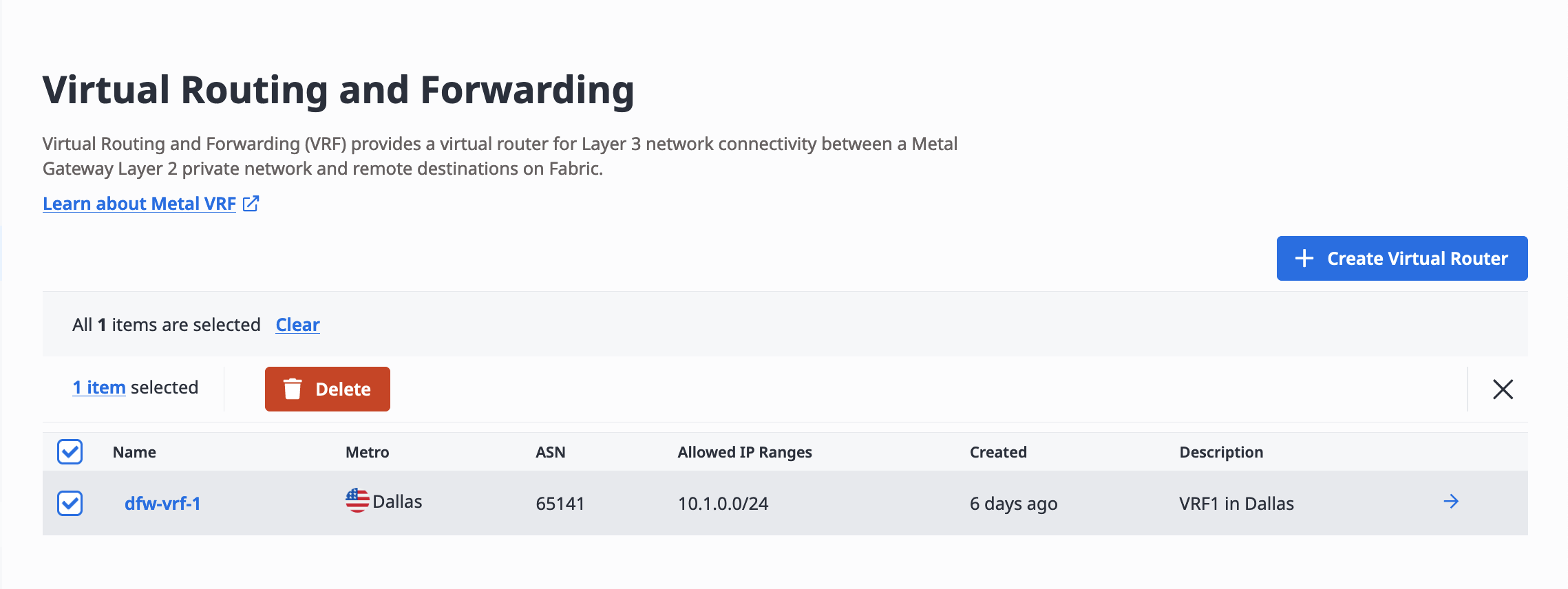

VRFのプロビジョニングが完了したら、プロジェクトの_Networking_セクションの_Virtual Routing and Forwarding_ページで確認できます。
List of a Project's VRFs in the Console

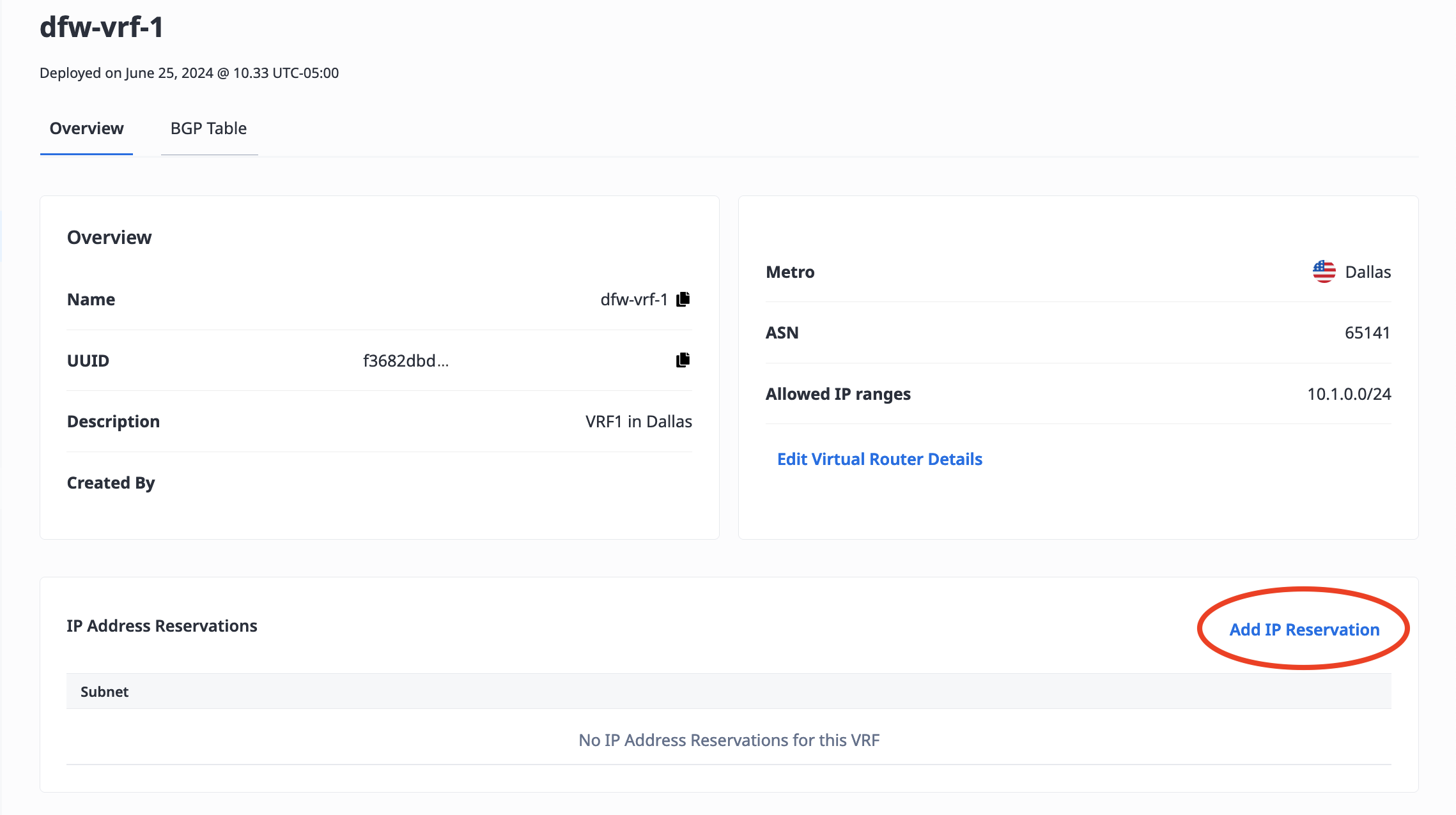

VRFをクリックすると、そのVRFの概要が表示されます。
Example Overview of a VRF in the Console

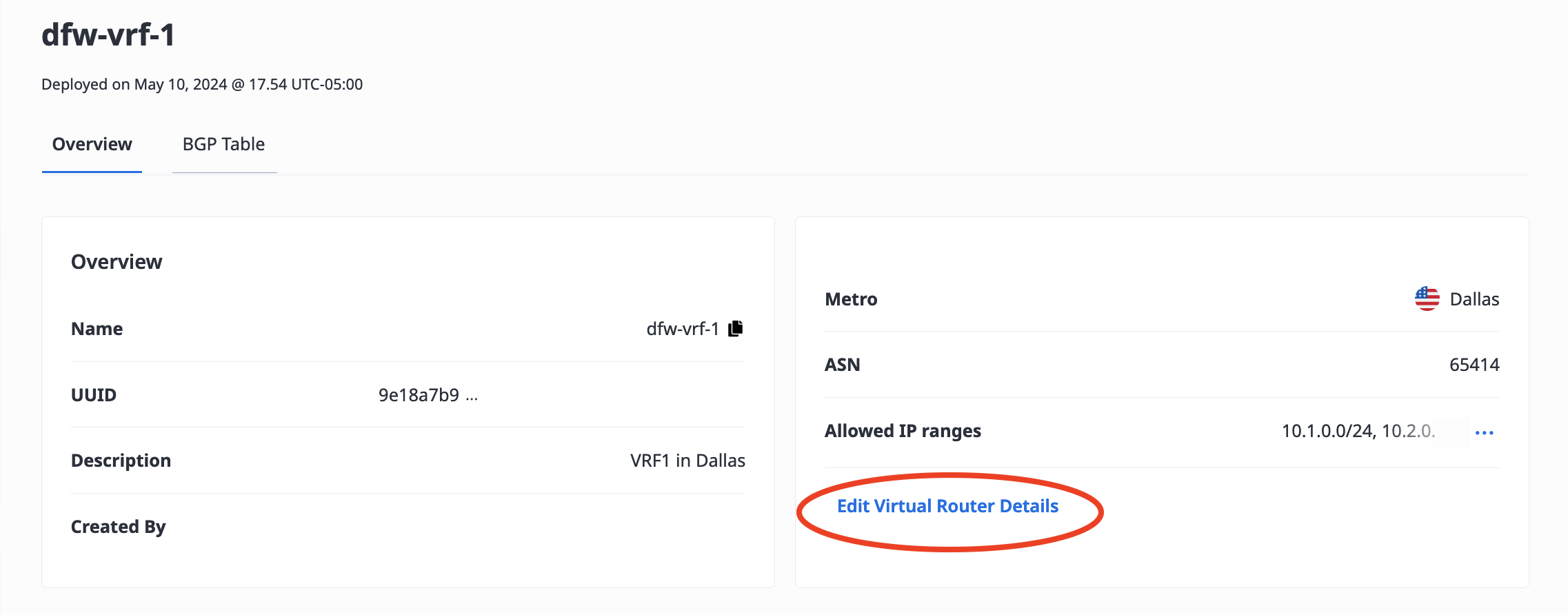

VRF を更新するには、[Edit Virtual Router Details] をクリックします。
Edit Virtual Router Details in the Console
このペインでは、NameDescription のフィールドを更新できます。
また、VRF が現在使用中でない場合も ASN を更新できます。VRF にアクティブなバーチャルサーキットが存在する場合や、VRF のメタルゲートウェイの VLAN がサーバに接続されている場合は ASN を更新できません。
Updating the Virtual Router Details in the Console
このペインでは、追加削除 を行うこともできます。

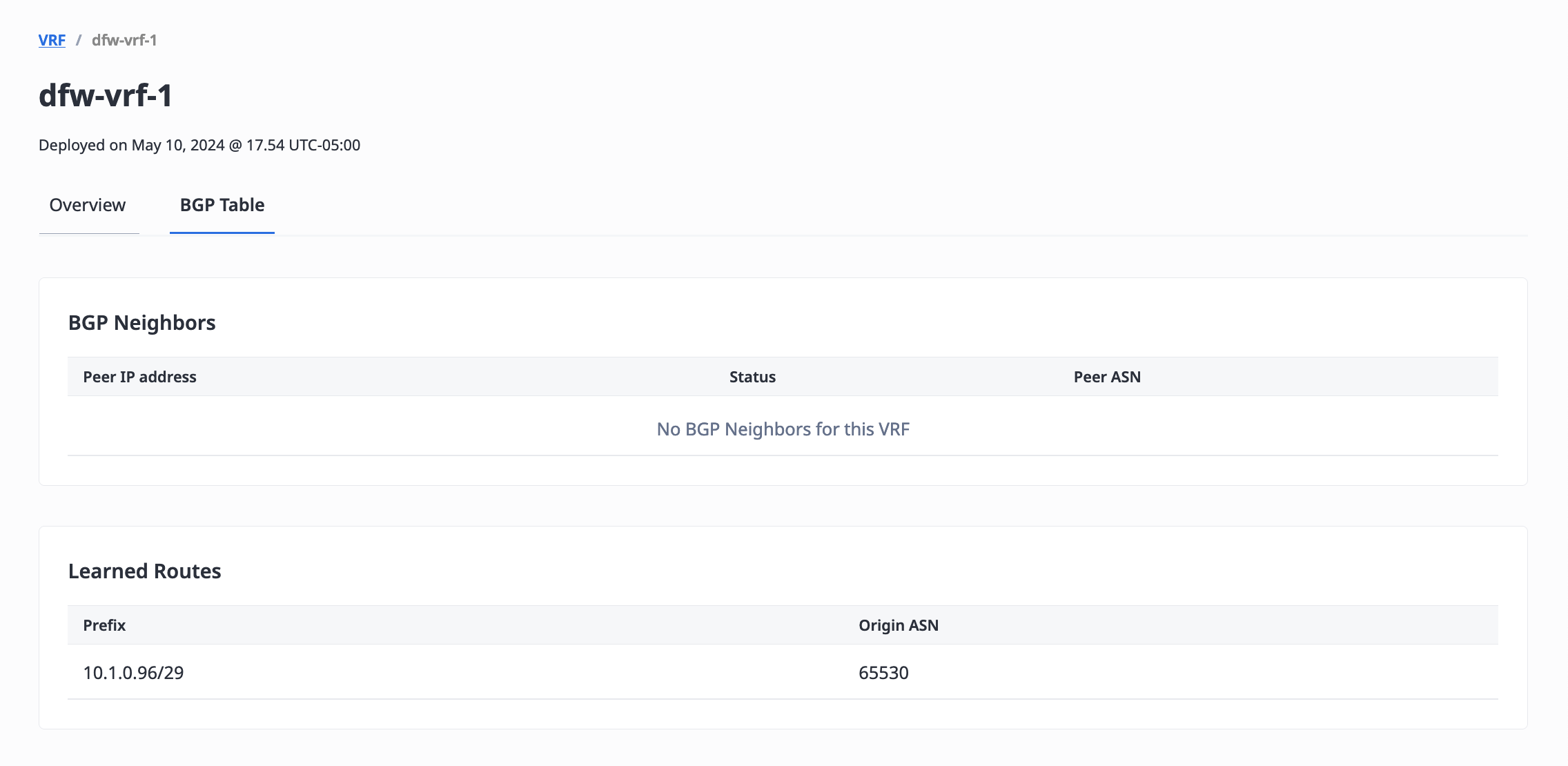

BGPテーブル
トラフィックが流れてルーティングが開始されると、VRF の BGP Neighbors と Learned Routes をモニタできます。BGP テーブルには VRF 内に存在するすべての経路が表示されます。
注意: モニタリングの前に、すべてのネットワーク構成を設定し、有効にする必要があります。すべてのサーバーがメタルゲートウェイのVLANに接続され、メタルゲートウェイが "Active "ステータスを表示している必要があります。
BGP Neighbors_ テーブルには、VRF の BGP ネイバーのピア情報とステータスが表示されます。
学習済みルート] テーブルには、VRF が BGP やネットワーク内の他のルータを経由して構築したすべての学習済みルートに関する情報が表示されます。

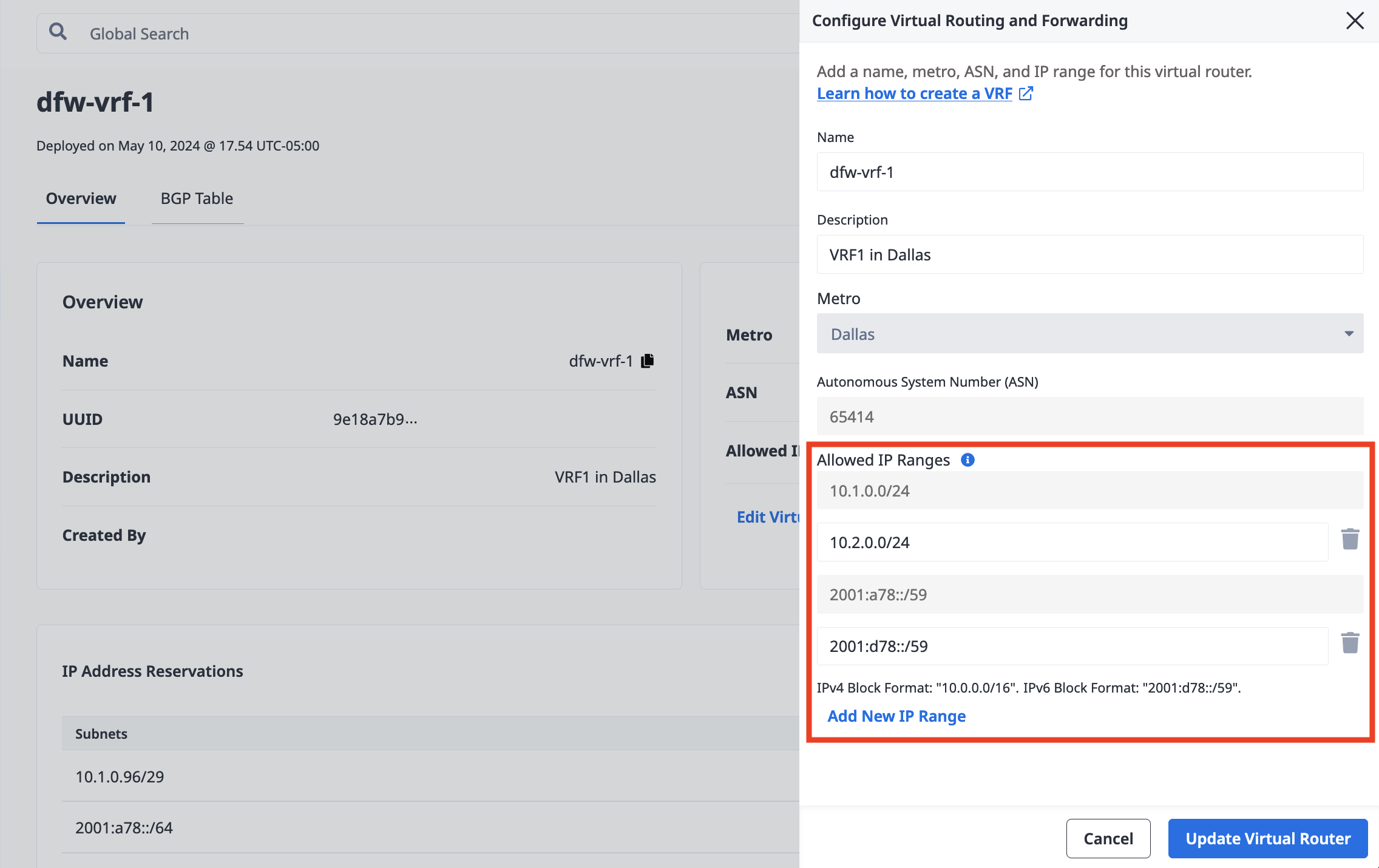

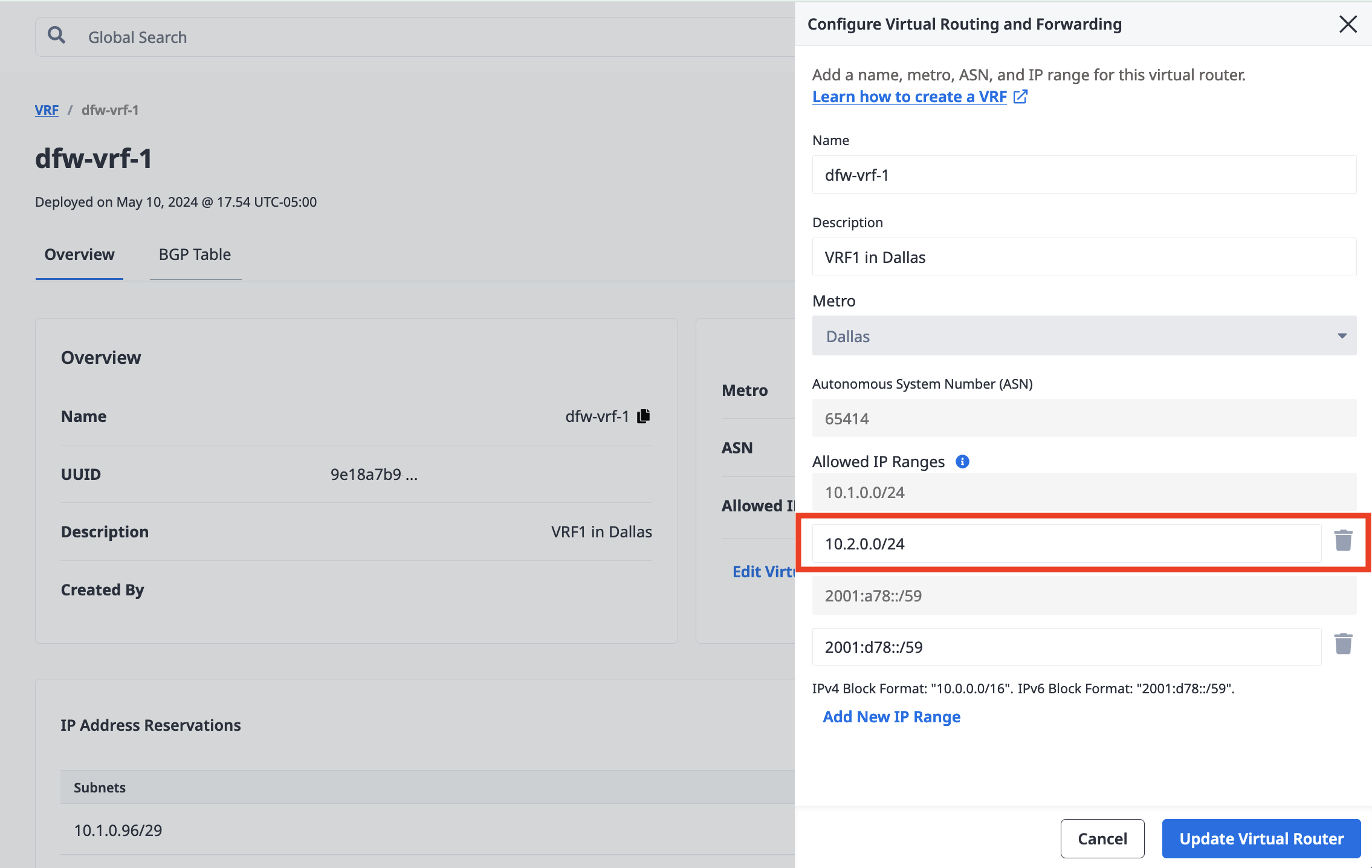

許可IP範囲の追加
現在の許可IPレンジのリストで、[仮想ルーターの詳細編集] をクリックします。
Allowed IP Ranges_」セクションで、「Add New IP Range 」をクリックし、新しいCIDRネットワークアドレスをフィールドに入力します。IPv4 アドレスブロックのサイズは /8/29 である必要があります。IPv6 アドレスブロックのサイズは /59/64 の間である必要があり、VRF ごとに IPv6 ブロックを 1 つだけ使用できます。Add New IP Range をクリックして複数の IP 範囲を追加します。
Adding Allowed IP Ranges in the Console
仮想ルーターの更新 をクリックします。

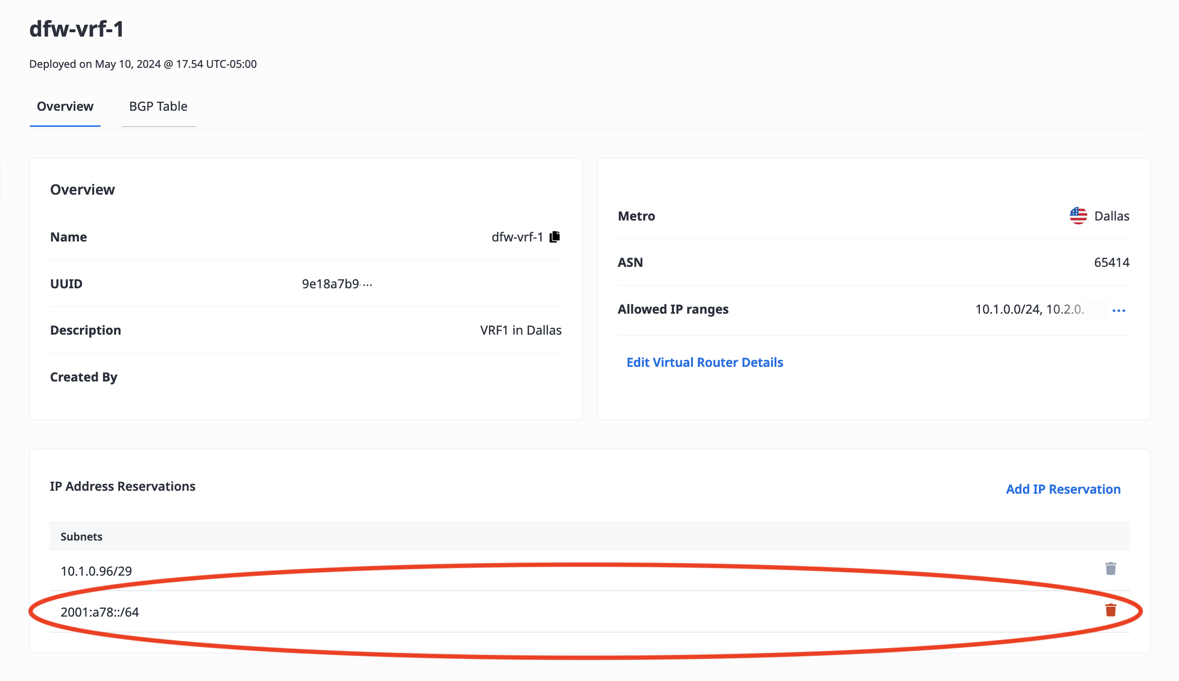

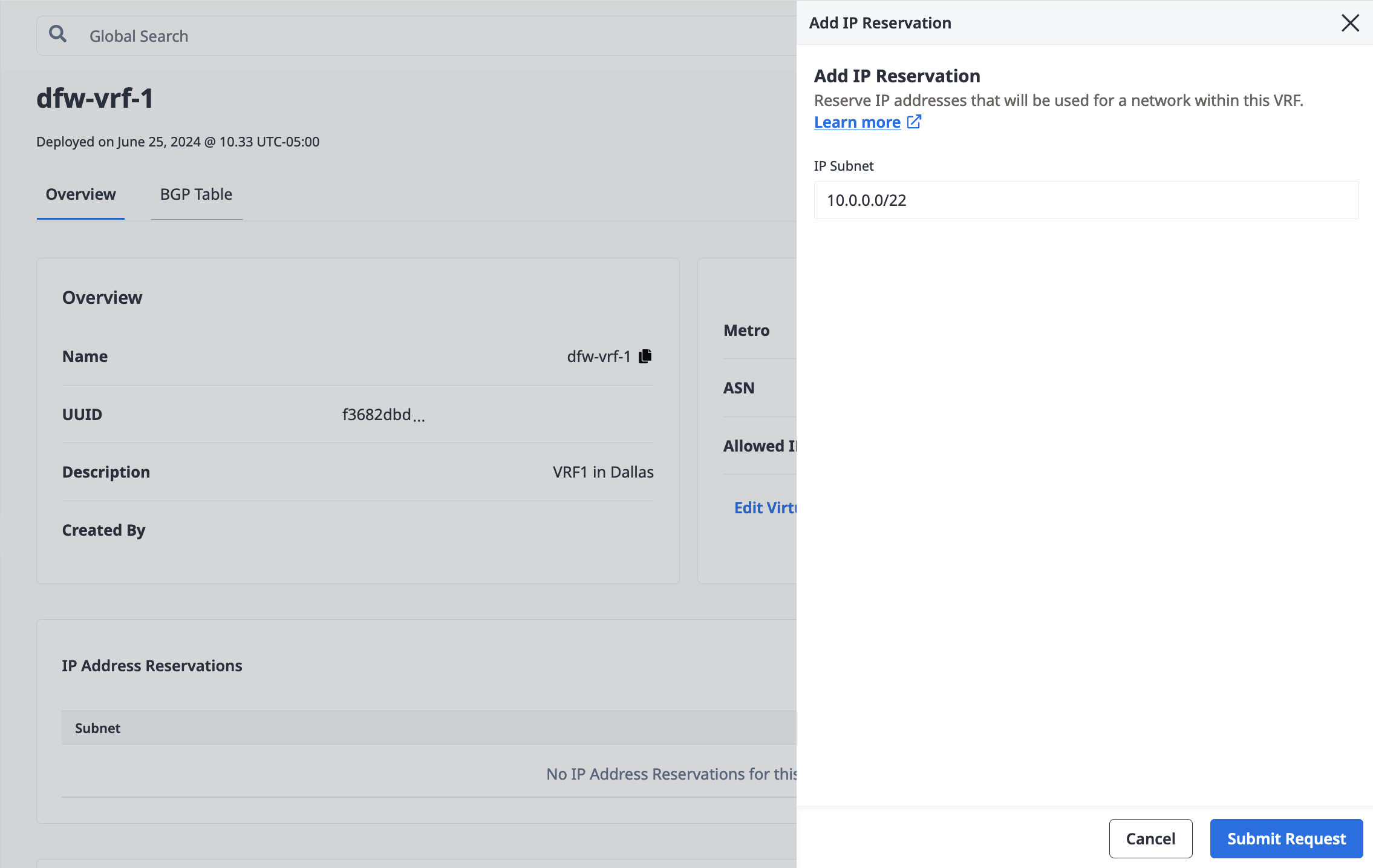

IPアドレス予約の追加
VRF の [概要] の [IP アドレス予約] セクションで、[IP 予約の追加] をクリックし、[IP サブネット] フィールドに CIDR 表記でサブネットを入力します。リクエストするサブネットは VRF に関連する ip_ranges ブロックのものである必要があります。[Submit Request] をクリックします。
Adding IP Reservation to a VRF in the Console

VRF と同じメトロにメタルゲートウェイを作成します。ゲートウェイとサーバーの接続に使用するVLANを選択します。
IP ブロック]セクションで、VRF IP を選択します。 ドロップダウンをクリックして、このメタルゲートウェイに関連付ける VRF と VRF IP アドレス予約を選択します。注: [VRF IP Reservation_ の選択] ドロップダウンが使用できない場合は、VRF に関連付けられた使用可能な IP アドレス予約がありません。ゲートウェイに対して少なくとも1つの新しいIPアドレス予約を作成する必要があります。
VRF と IP アドレスの予約を選択したら、Create Gateway をクリックします。
これで VRF と同じメトロにメタルゲートウェイが設置されます。メタルゲートウェイはVRFのIPアドレス予約にあるIPアドレスを使用し、メタルゲートウェイのVLANに接続するサーバに割り当てることができます。

その後、IPアドレス予約を削除することができます。

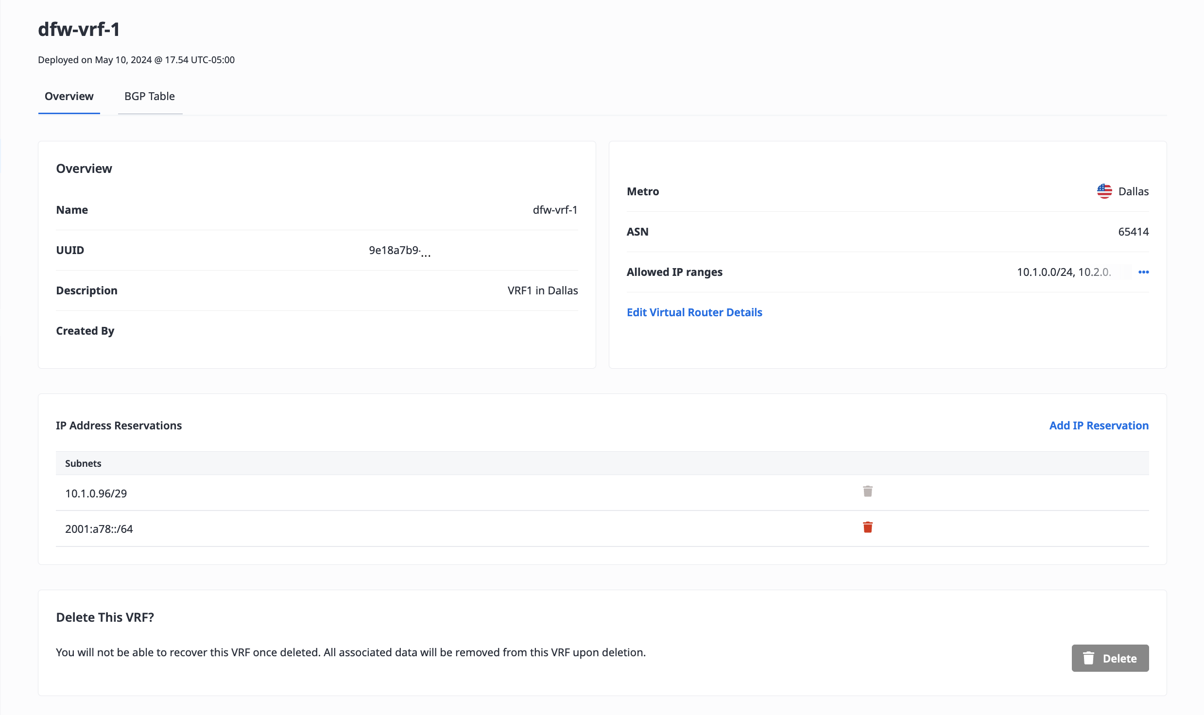

IPアドレス予約を削除するには、削除したいIPアドレスの横にあるゴミ箱アイコンをクリックします。
Deleting an IP Address Reservation from a VRF
ゴミ箱アイコンがない場合、IPアドレスはまだゲートウェイに関連付けられており、変更も削除もできません。
メタルゲートウェイと許可IPレンジ内のすべてのIPアドレス予約が削除されると、許可IPレンジを削除できます。
現在の許可IPレンジのリストで、[仮想ルータの詳細の編集] をクリックします。許可された IP 範囲]セクションで、削除する IP 範囲の横にあるゴミ箱アイコンをクリックします。
Deleting an Allowed IP Range in the Console
ゴミ箱アイコンがない場合、そのIP範囲にはまだIPアドレス予約が関連付けられており、変更や削除はできません。
仮想ルーターの更新 をクリックします。

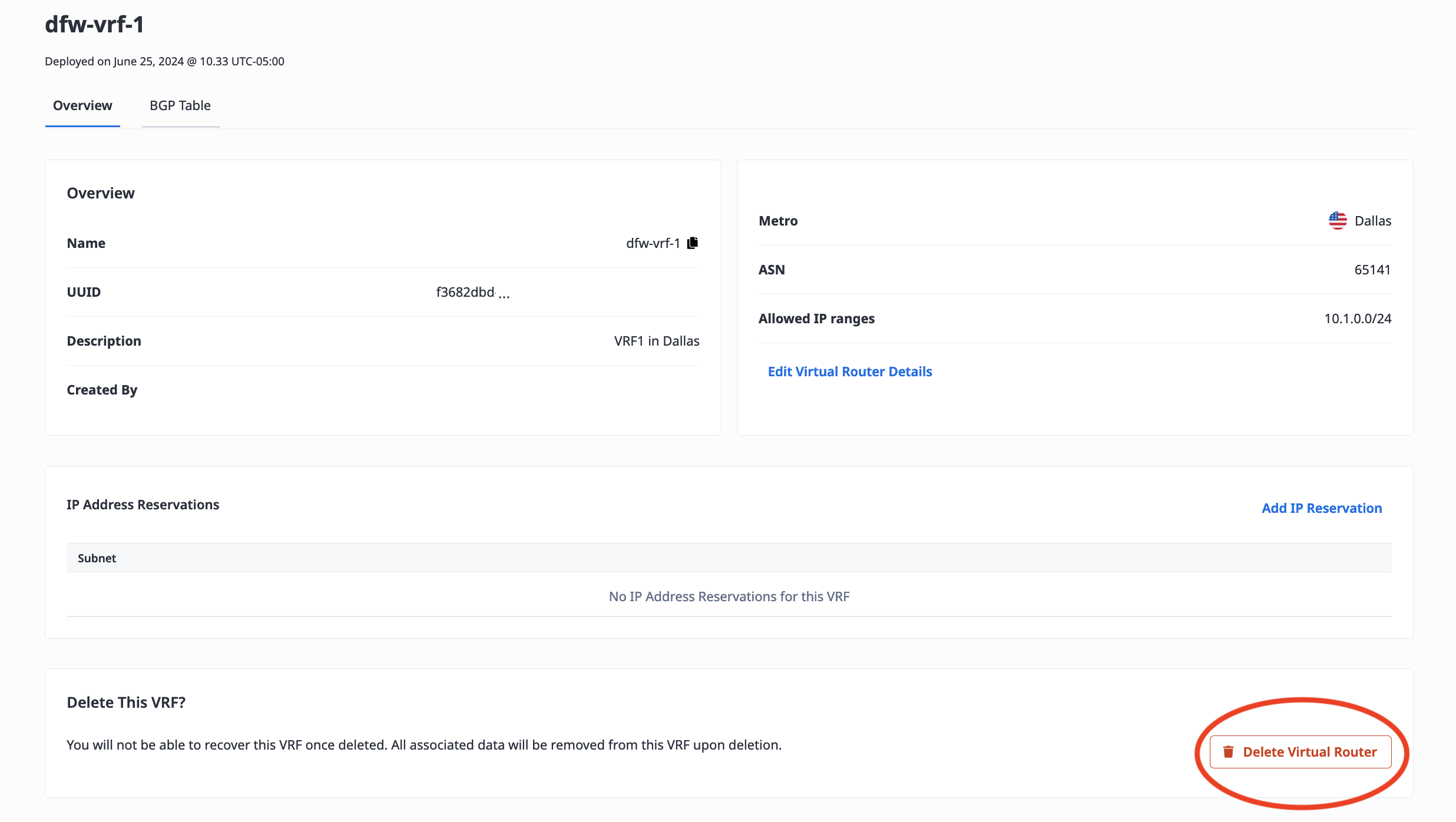

VRF の[Overview]タブで[Delete Virtual Router]( )をクリックします。
Deleting a VRF in the Console
VRF または複数の VRF をリストから削除するには、VRF を選択し、[Delete] をクリックします。
Deleting a VRF from the List
