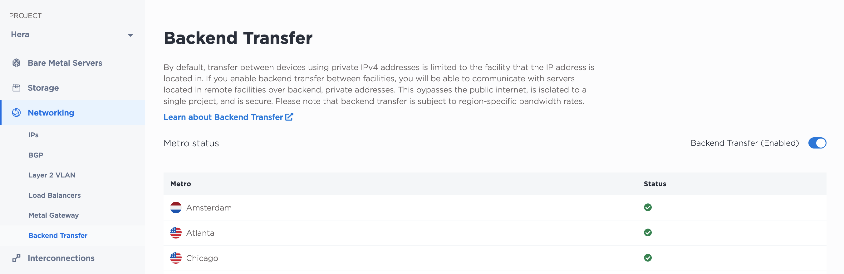

バックエンド転送の有効化
Equinix Metalコンソールでは、プロジェクトの_Networking_セクションにある_Backend Transfer_ページから有効にできます。トグルをクリックして有効にします。有効にすると、「Backend Transfer (Enabled)」と表示されます。
The Backend Transfer Toggle Enabled in the Console
サーバー間の接続が確立されるまで最大1分待つ必要があるかもしれませんが、バックエンド転送はプロジェクトですぐに有効になります。

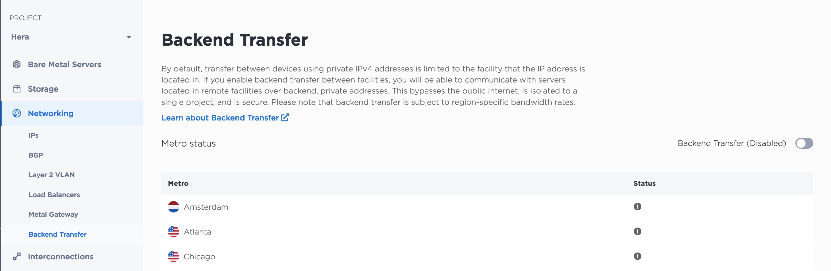

バックエンド転送を無効にする
プロジェクトでバックエンド転送を無効にするには、Backend Transfer ページでトグルをクリックします。無効にすると、"Backend Transfer (Disabled) "と表示されます。
注意:Backend Transferを無効にすると、プライベートIPv4アドレス空間を使用している異なるメトロのサーバー間の接続が切断されます。また、使用中であってもBackend Transferを無効にすることは可能です。無効にする前に、トラフィックが停止していることを確認してください。
