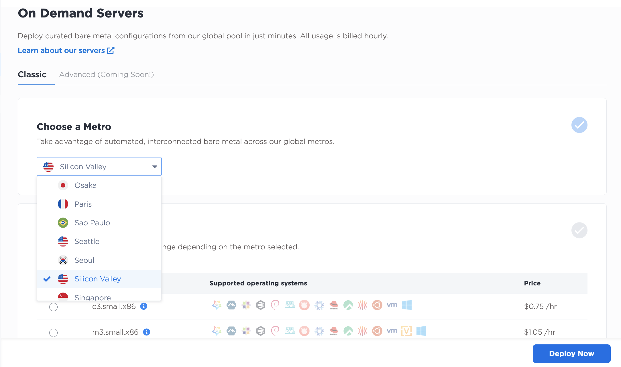

エクイニクスMetalでサーバーをプロビジョニングする際、お客様はサーバーを設置するメトロを選択します。エクイニクスは、メトロの容量やお客様のアカウントまたは組織の権限など、さまざまな要因に基づいて、お客様のサーバーが物理的に存在するメトロ内の特定のIBXを決定します。
新しいオンデマンドサーバーをプロビジョニングする場合、メトロの選択は最初に行う選択です。
Screenshot of Selecting a Metro for an On Demand Server
