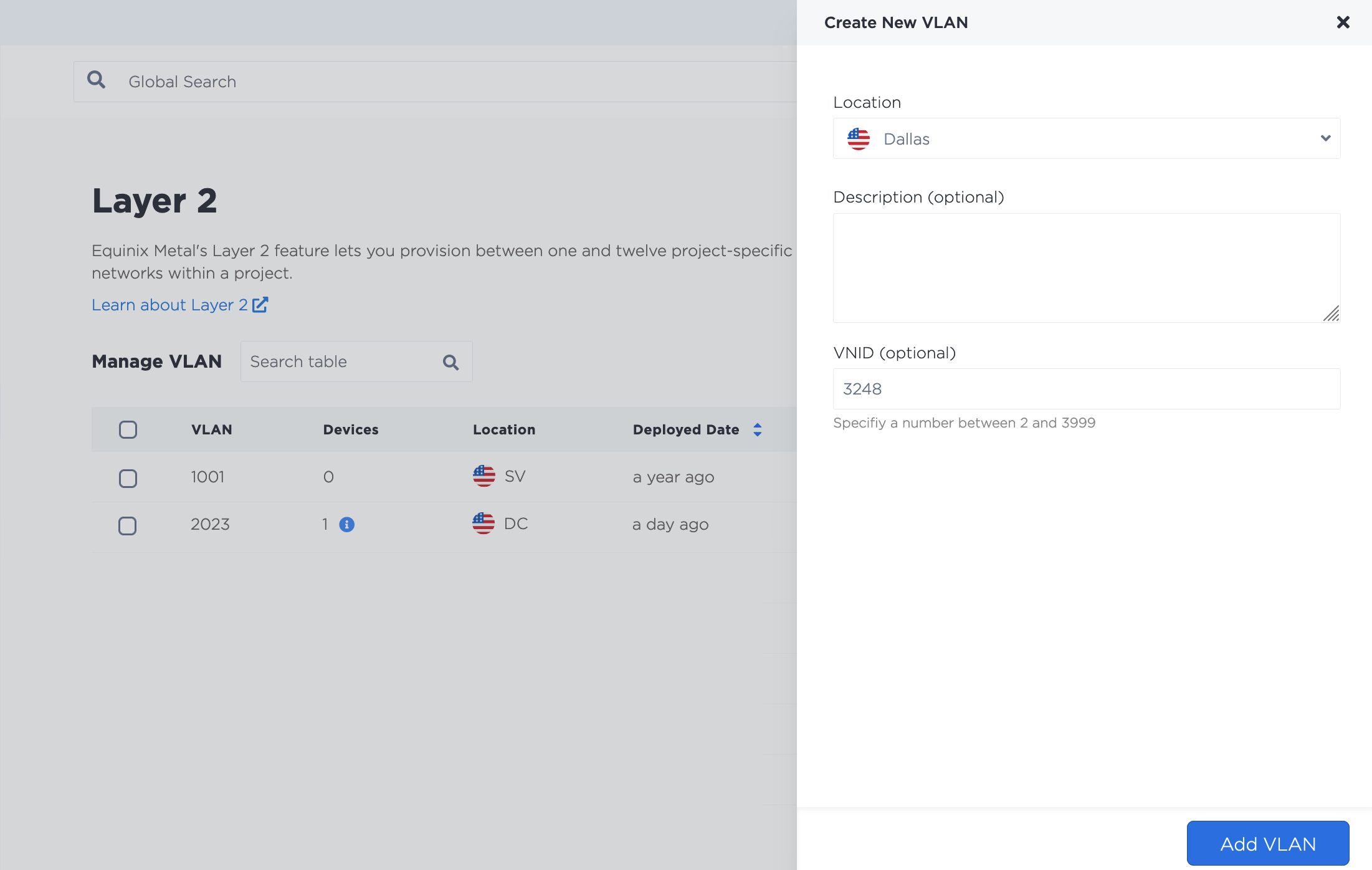

VLANの作成
プロジェクトの Layer 2 VLAN ページで VLAN を管理します。VLAN をプロビジョニングするには、+ Add VLAN をクリックします。
Adding a VLAN to Your Project
  • 唯一の必須フィールドは_Location_です。ドロップダウンからVLANが存在するメトロを選択します。
  • VLANの_Description_フィールドには、親しみやすく人間的な説明を記述することができます。
  • オプションの_VNID_フィールドには、VLAN IDとして2~3999の整数を入力できます。省略した場合、VLAN IDはメトロによって1000から段階的に自動割り当てされます。
Add をクリックすると、VLANがプロビジョニングされます。プロビジョニングが完了すると、新しい VLAN が Layer 2 ページに表示されます。ここで表示される割り当てVLAN IDは、VLANにサーバをアタッチする際に使用されます。

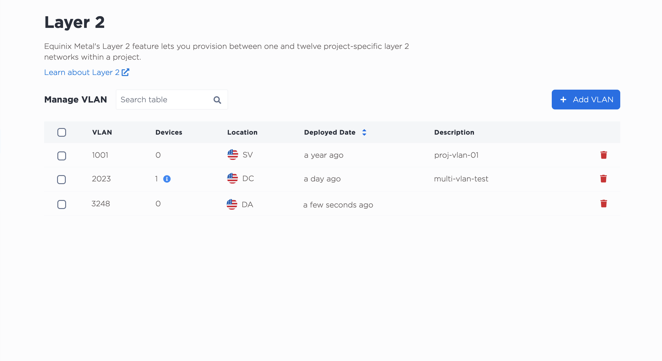

VLANの管理
プロジェクトの_Layer 2 VLAN_ページでVLANを管理します。プロジェクト内の各VLANは、ID、説明、場所、接続数、およびDelete のオプションとともに一覧表示されます。
VLANs listed on the Layer 2 page
VLANが使用されている場合、_Devices_列にVLANに接続されているデバイスの数が表示され、その数をクリックすると、それらのデバイスのリストが表示されます。

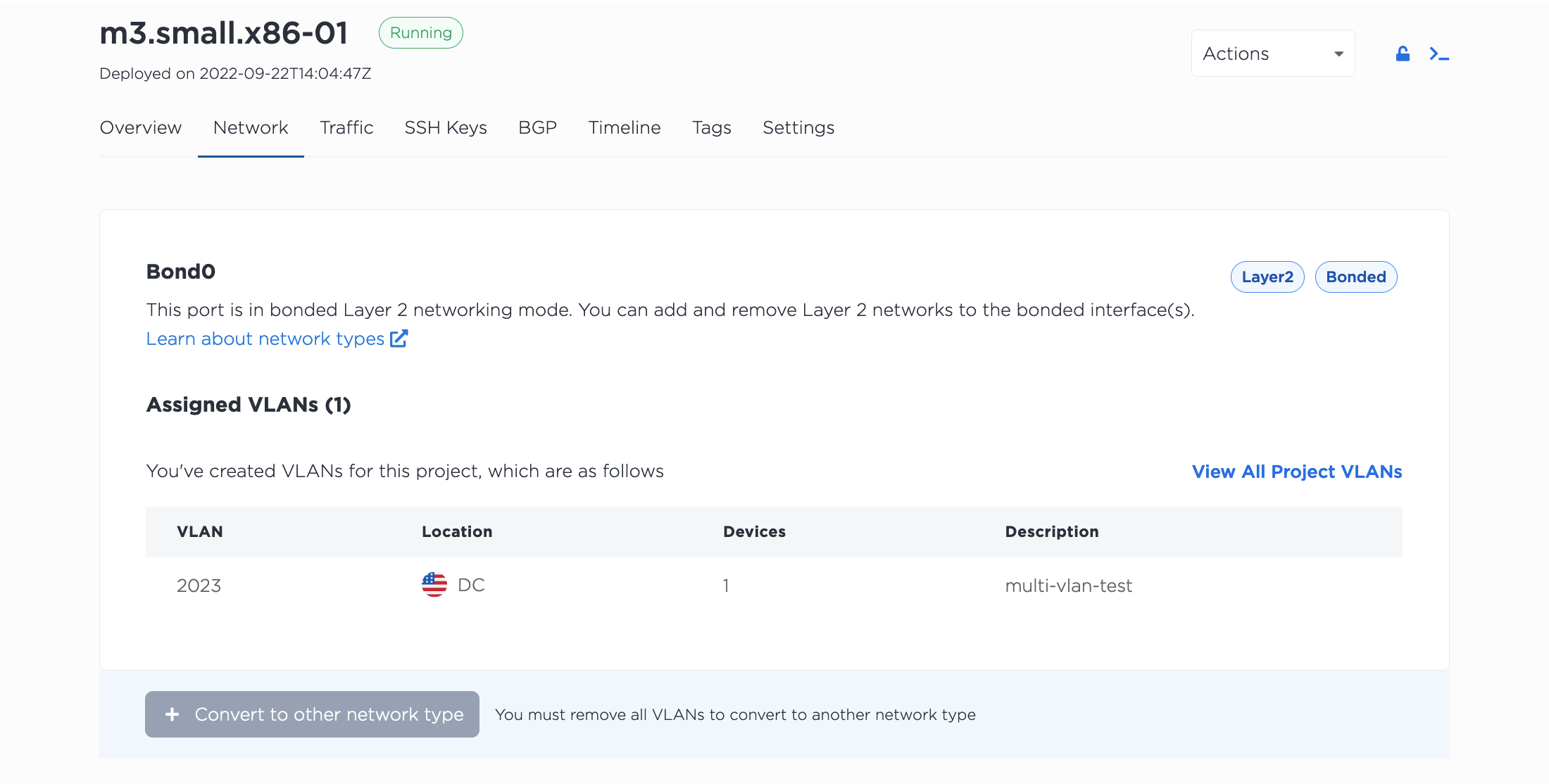

VLANポート割り当ての表示
サーバーの[ネットワーク]タブで、サーバーがどのVLANに接続されているかを確認できます。
List of VLANs attached to a Server
レイヤ2」のセクションでは、VLANがどのポートに割り当てられているかを確認できます。

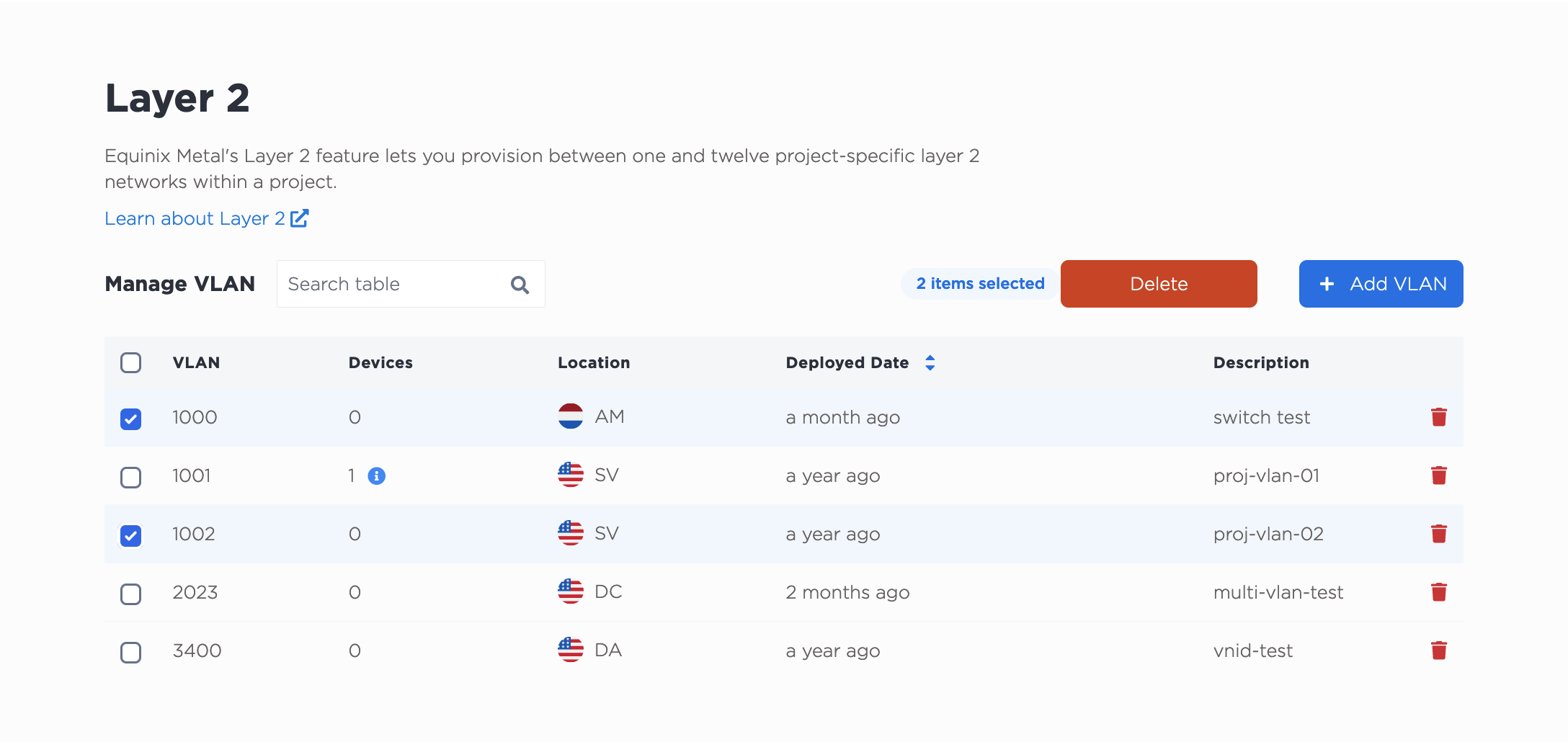

VLANの削除
レイヤ2 VLAN_]ページを開きます。削除する VLAN を選択し、削除 。複数の VLAN を確認する場合は、削除する VLAN をそれぞれ選択し、Delete をクリックします。
Deleting VLANs in the console
デバイスがアタッチされているVLANを削除することはできません。そうしないとエラーが返されます。
