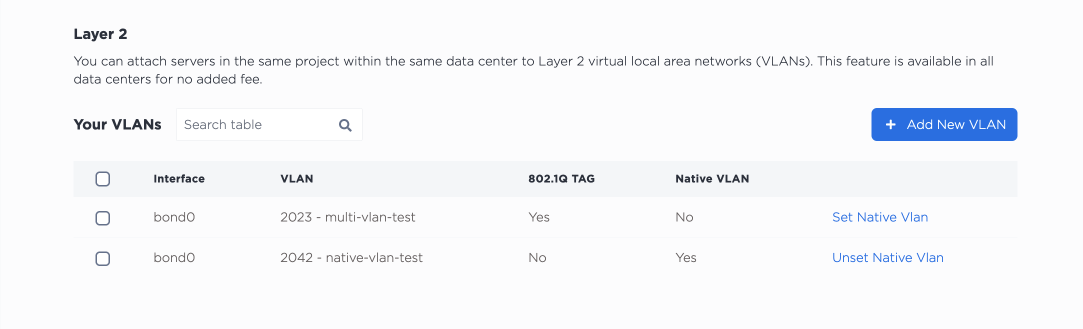

ネイティブVLANの設定
VLANは、サーバーの_Network_タブの_Layer 2_セクションで管理できます。このサーバーが複数のVLANに接続されている場合、それらのVLANはここに表示されます。その際、Set Native VLAN というオプションが表示されます。
Setting a native VLAN in the console
ネイティブVLANの設定解除
ネイティブVLANの設定と同様に、コンソールからサーバーの_Networkタブの_Layer 2_セクションでVLANの設定を解除することができます。その際、Unset Native VLAN というオプションが表示されます。
Unsetting a natvie VLAN in the console
