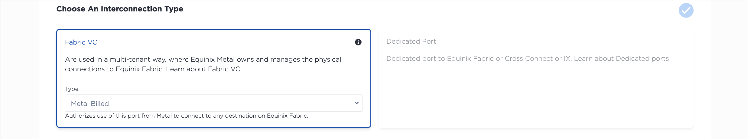

Fabric仮想接続をリクエストするには、プロジェクトの_Interconnections_ページを開きます。+ Request New Interconnection をクリックします。相互接続タイプ]セクションで、[ファブリック仮想接続]の下のドロップダウンをクリックし、[メタル課金]または[ファブリック課金]を選択します。

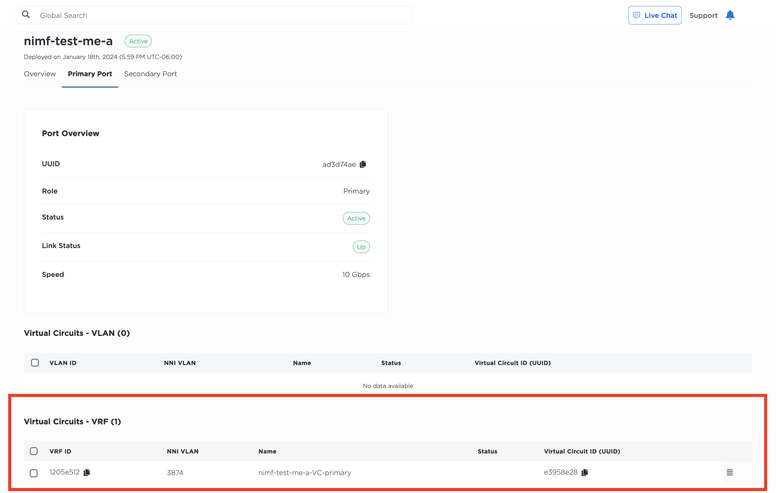

プライマリ・ポート]または[セカンダリ・ポート]をクリックすると、ポートのステータ スとコンフィグレーションが表示されます。VRF はポートのページの Virtual Circuits - VRF セクションに一覧表示され、ステータスは waiting on peering details です。

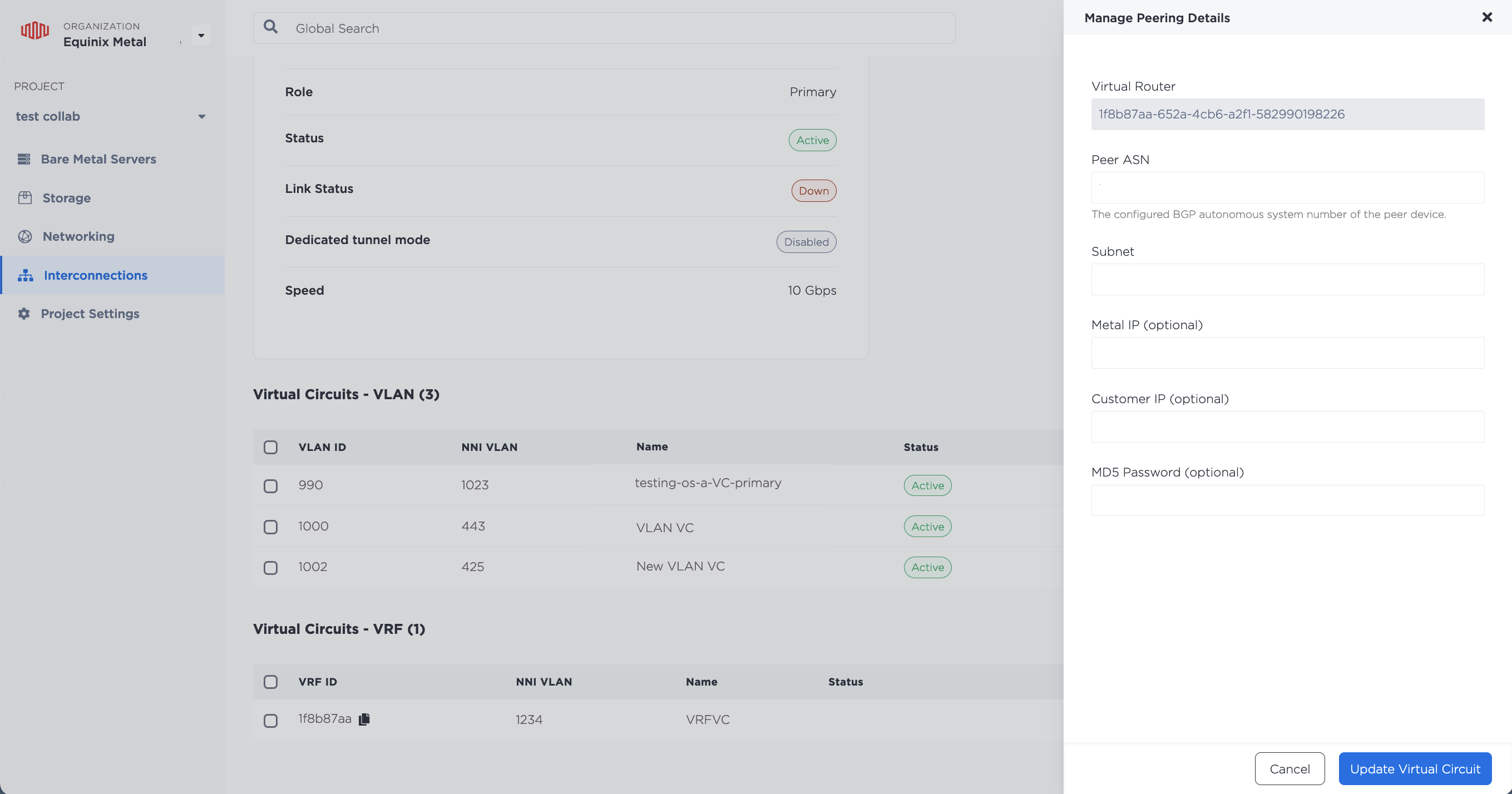

スリーバーメニューをクリックして、[ピアリング詳細の管理]ペインを開きます。ここでは VRF の IP アドレス範囲から、VRF および仮想回線のリモート側のアドレスとして使用するサブ ネットを指定します。このサブネットの IP アドレス予約は自動的に作成されます。
Fields for Peering Details in the Console
フィールドに必要な情報を入力してください。
  • ピアASN_ (必須) - VRFと仮想サーキットの接続のリモート側で使用されるASNです。
  • サブネット(必須)
    • IPv4 サブネットの場合、VRF と仮想サーキットのリモート側のアドレス指定に使用される VRF IP ブロックの/30または/31サブネット。メタル IP]と[カスタマ IP]は、オプションで指定できるこのサブネットの IP アドレスです。指定しない場合、メタルIPはサブネットで最後に使用可能なIPアドレスになり、カスタマIPはサブネットで最初に使用可能なIPアドレスになります。/30サブネットの場合、ネットワークIPアドレスとブロードキャストIPアドレスをメタルIPまたはカスタマIPとして使用することはできません。
    • IPv6 サブネットの場合、VRF と仮想サーキットのリモート側のアドレス指定に使用される VRF IP ブロックの/126または/127サブネット。メタル IP]と[カスタマ IP]は、オプションで指定できるこのサブネットの IP アドレスです。指定しない場合、メタルIPはサブネットで最後に使用可能なIPアドレスになり、カスタマIPはサブネットで最初に使用可能なIPアドレスになります。/126サブネットの場合、ネットワークIPアドレスとブロードキャストIPアドレスをメタルIPまたはカスタマIPとして使用することはできません。
  • MD5パスワード(オプション) - BGPピアリング用のオプションの文字列MD5パスワードを平文で設定します。
仮想サーキットの更新 をクリックします。
冗長ポートがある場合は、セカンダリーポートでこのプロセスを繰り返します。

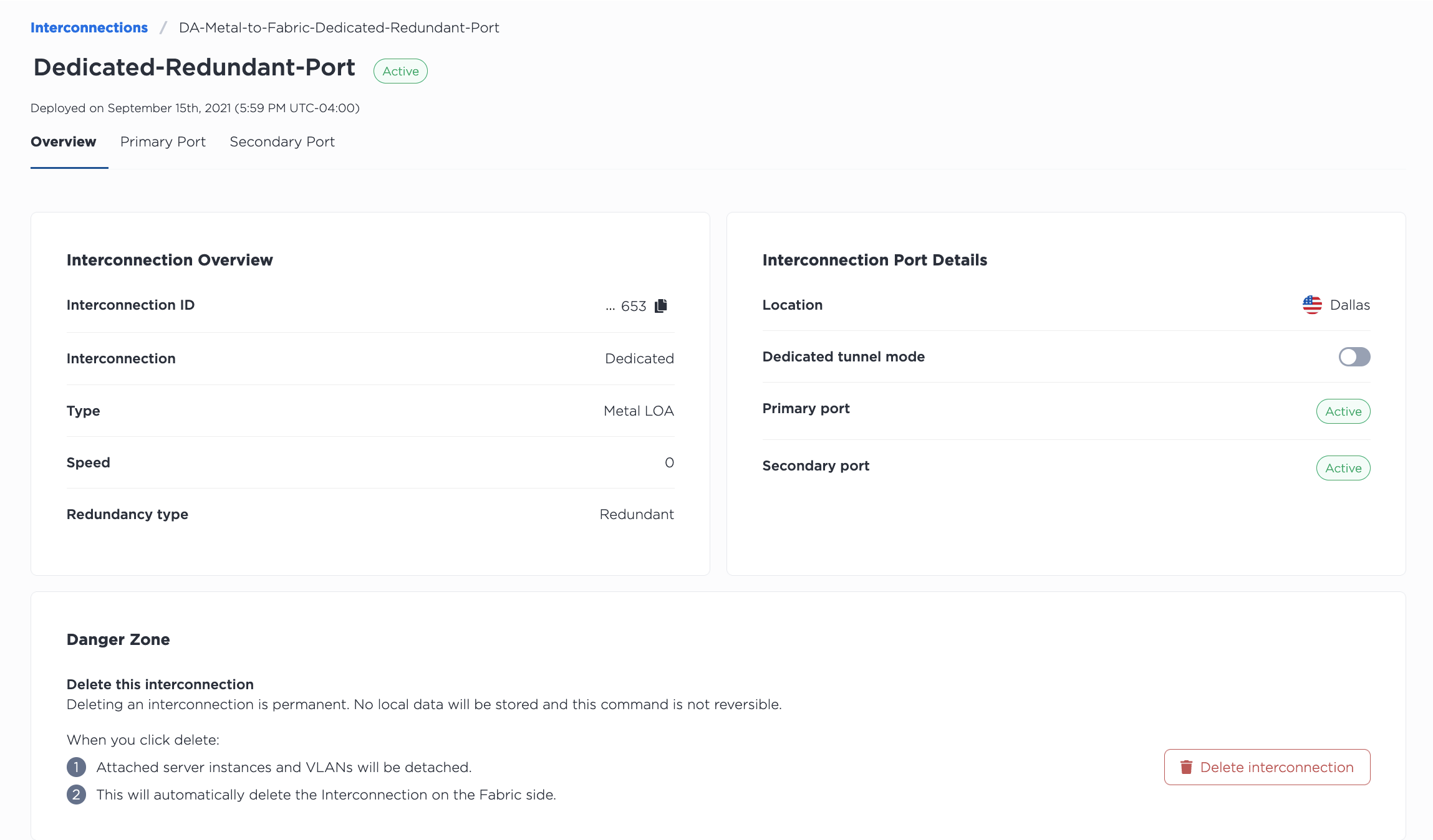

専用ポートをクリックすると、その専用ポートの Overview ページが表示されます。このページには、プライマリ・ポートとセカンダリ・ポートの構成の概要だけでなく、詳細ビューも含まれています。プライマリ・ポートとセカンダリ・ポートのタブをクリックすると、ポートの詳細が表示されます。

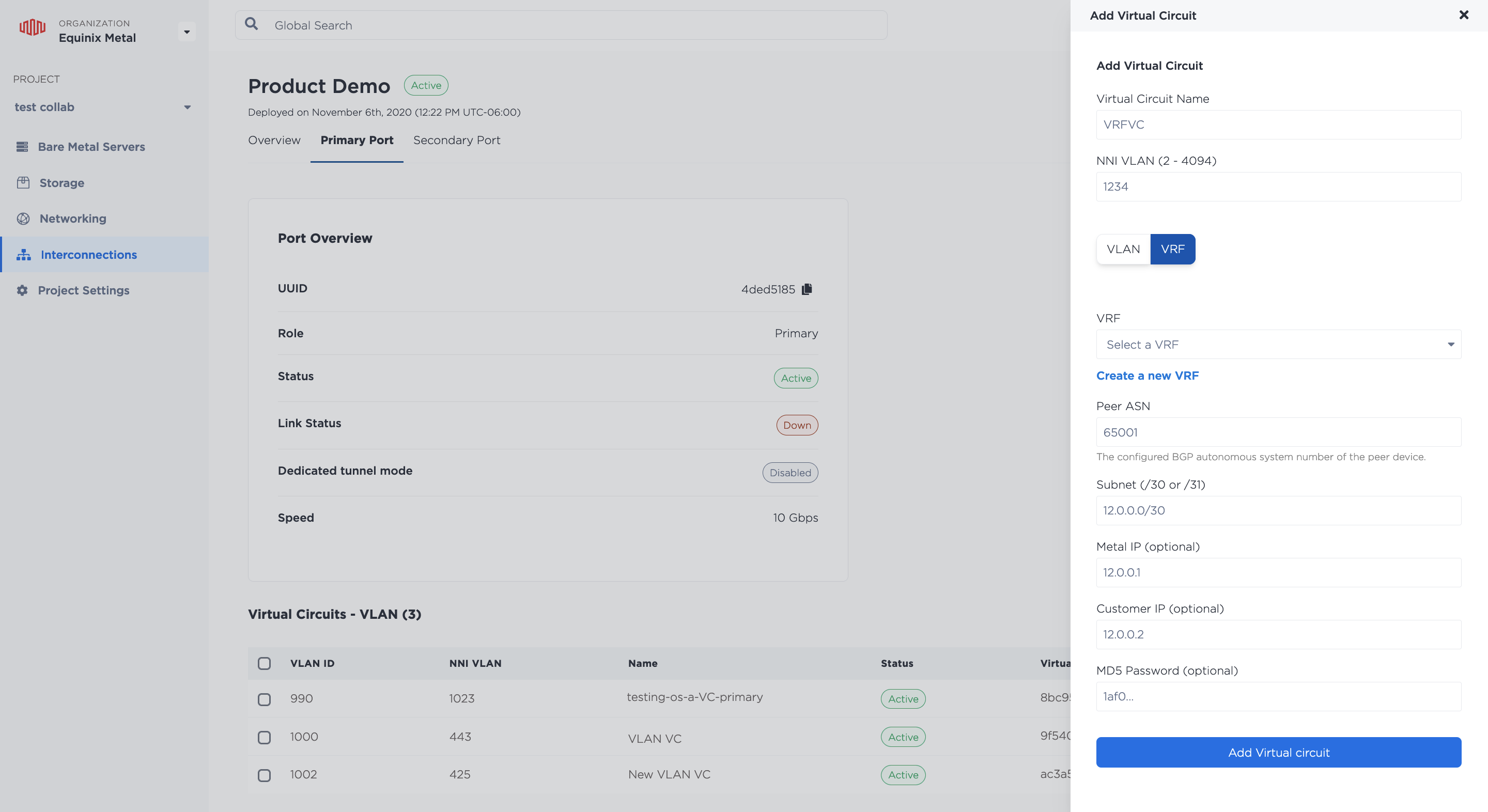

Primary Port] タブで [+Add Virtual Circuit] をクリックして、VRF を接続する仮想サーキットを作成します。仮想サーキットの追加]ペインでまず名前を付け、NNI VLAN ID を指定します。接続先が Fabric 上の場合、NNI VLAN は Fabric 側と一致している必要があります。
次に、VRF を選択します。
Adding a VRF VC to a Dedicated Port in the Console
この仮想接続に接続する VRF をドロップダウン・メニューから選択し、要求されたピ アリング情報を入力します。
  • サブネット(必須)
仮想サーキットの追加 をクリックします。

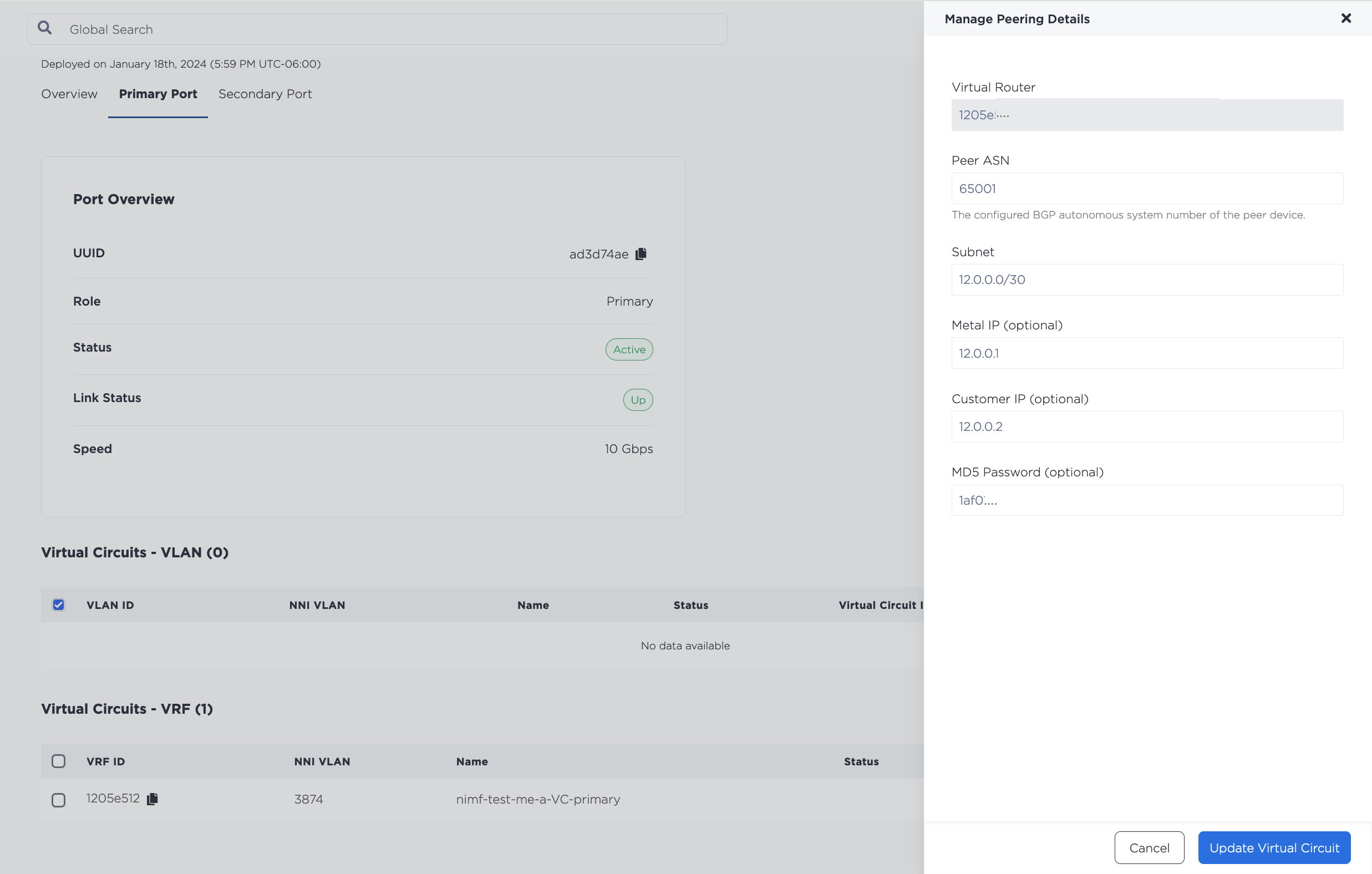

ファブリック VC または専用ポート VC では、VRF のピアリング詳細を VC の「プライマリポート」または「セカンダリ ポート」タブで管理できます。VRF は Virtual Circuits - VRF セクションに一覧表示されます。スリーバー・メニューをクリックして、Manage Peering Details ペインを開きます。
Updating Peering Details in the Console
新しいピアリング情報をフィールドに入力し、仮想サーキットの更新 をクリックします。
