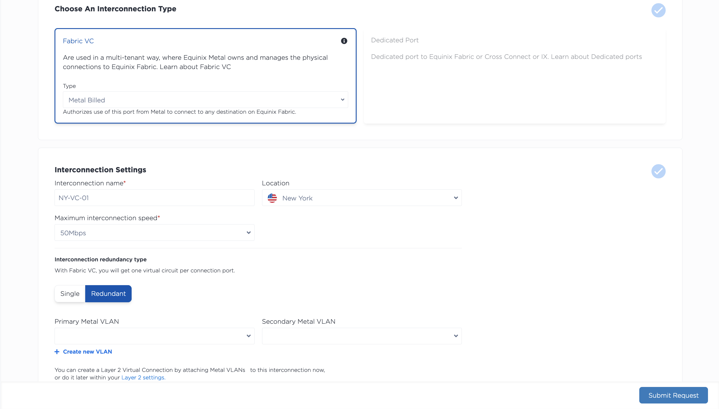

ファブリック仮想接続をリクエストするには、プロジェクトの_Interconnections_ページを開きます。+ Request New Interconnection をクリックします。
相互接続タイプ]セクションで、[ファブリックVC]の下のドロップダウンをクリックし、[メタル課金]を選択します。
New Fabric VC - Metal Billed Request Page
  • ドロップダウンから新しい接続の場所を選択します。Equinix Metalインフラストラクチャが存在するメトロと、Fabricで接続するCSPが存在するメトロの両方を選択します。
  • 接続に名前をつける。
  • 冗長ポートが必要かどうかを選択します。冗長ポートを強くお勧めします。単一のポートを選択すると、計画的または非計画的な停止により、ダウンタイムが大きくなる可能性があります。
  • 接続速度をドロップダウンから選択して設定します。注意:サービス・トークンの発行後は速度を変更できません。速度を変更するには、新しいリクエストとサービス・トークンが必要です。
次に、ポートを VLAN に接続するか、VRF に接続するかを選択します。
  • VLANのみを使用する場合は、ポートに接続するVLANを選択します。VLANはFabric VCと同じプロジェクト、同じ場所にある必要があります。対象となるVLANがない場合は、+ Create a VLAN 。同じVLANを2つ以上の仮想回線に接続することはできませんので、冗長ポートを要求する場合は、それぞれにVLANを選択してください。注意: ファブリック VC を作成した後は、VLAN の更新や変更はできません。
  • VRF を使用している場合は、ポートの VRF を選択します。VRF for Interconnections](vrf-interconnections.mdx#requesting-a-fabric-vc-with-vrf)のページに詳しい説明があります。

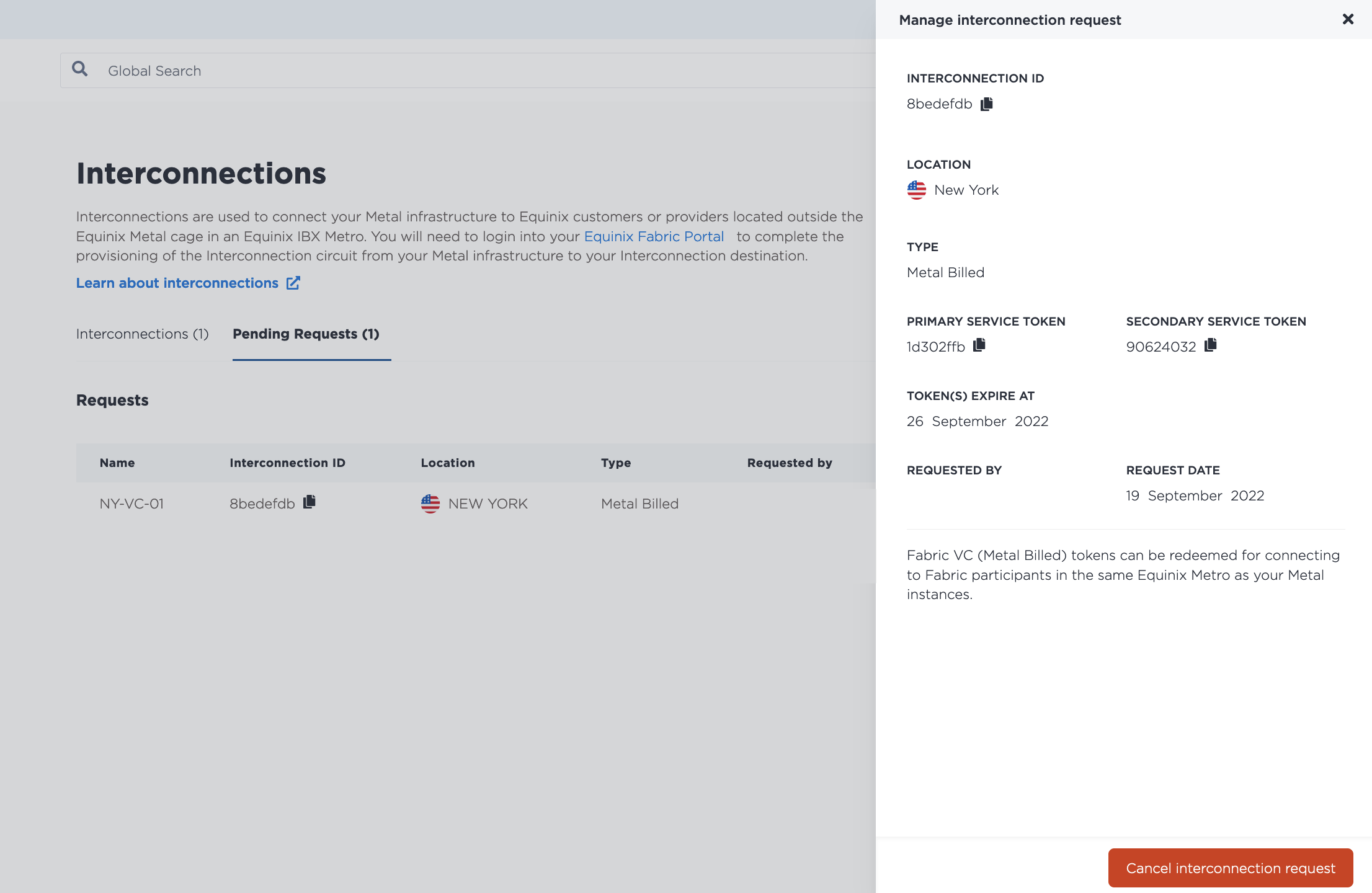

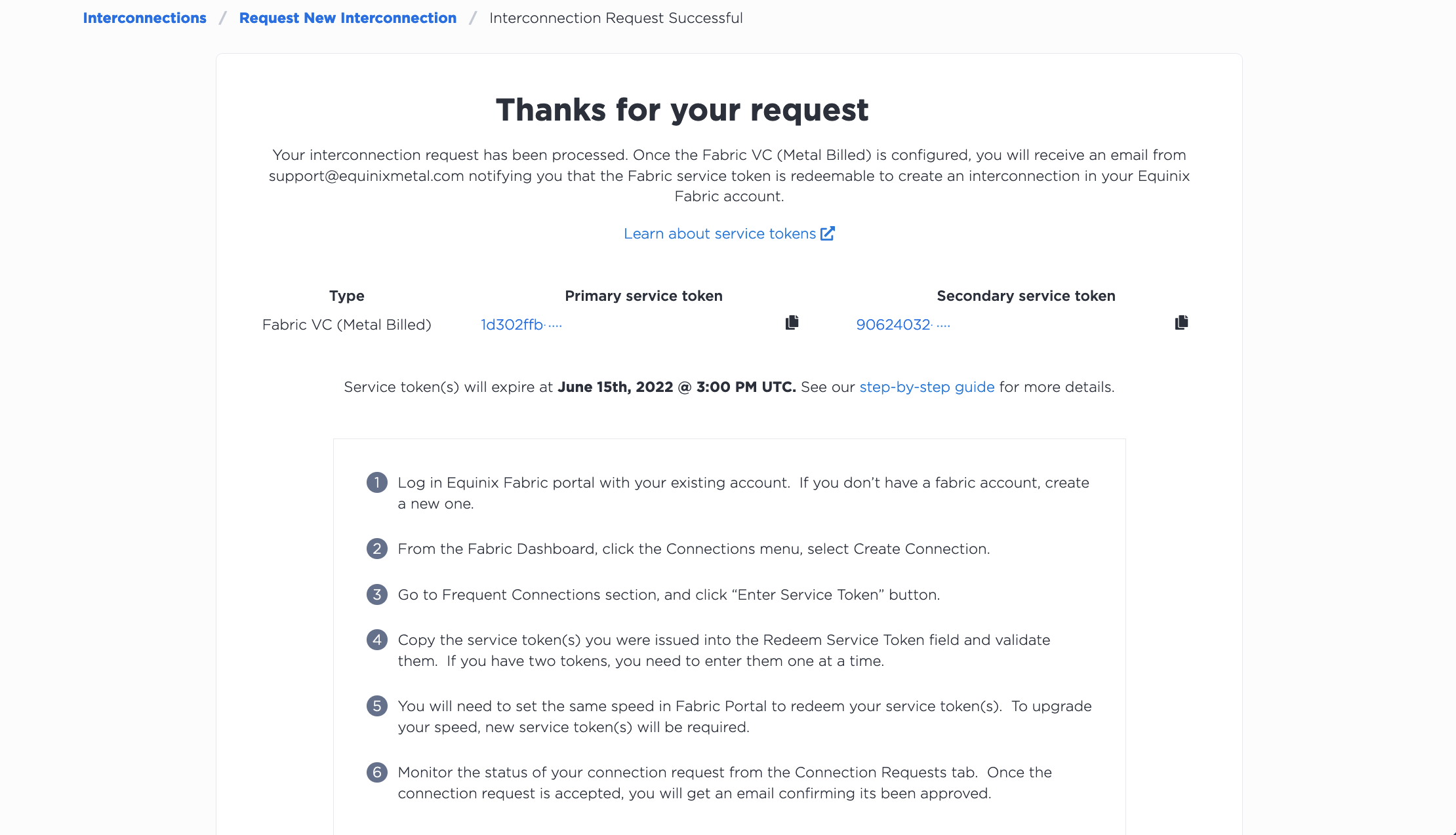

リクエストの概要を確認します。リクエストの送信 をクリックして、a-side サービス・トークンを受け取ります。
A Successful Connection Request Page
トークンの有効期限は7日間です。トークンと有効期限に関する情報が記載された電子メールも送信されます。Interconnections_ページで、新しくリクエストされたFabric仮想接続は_Pending Requests_タブに表示されます。

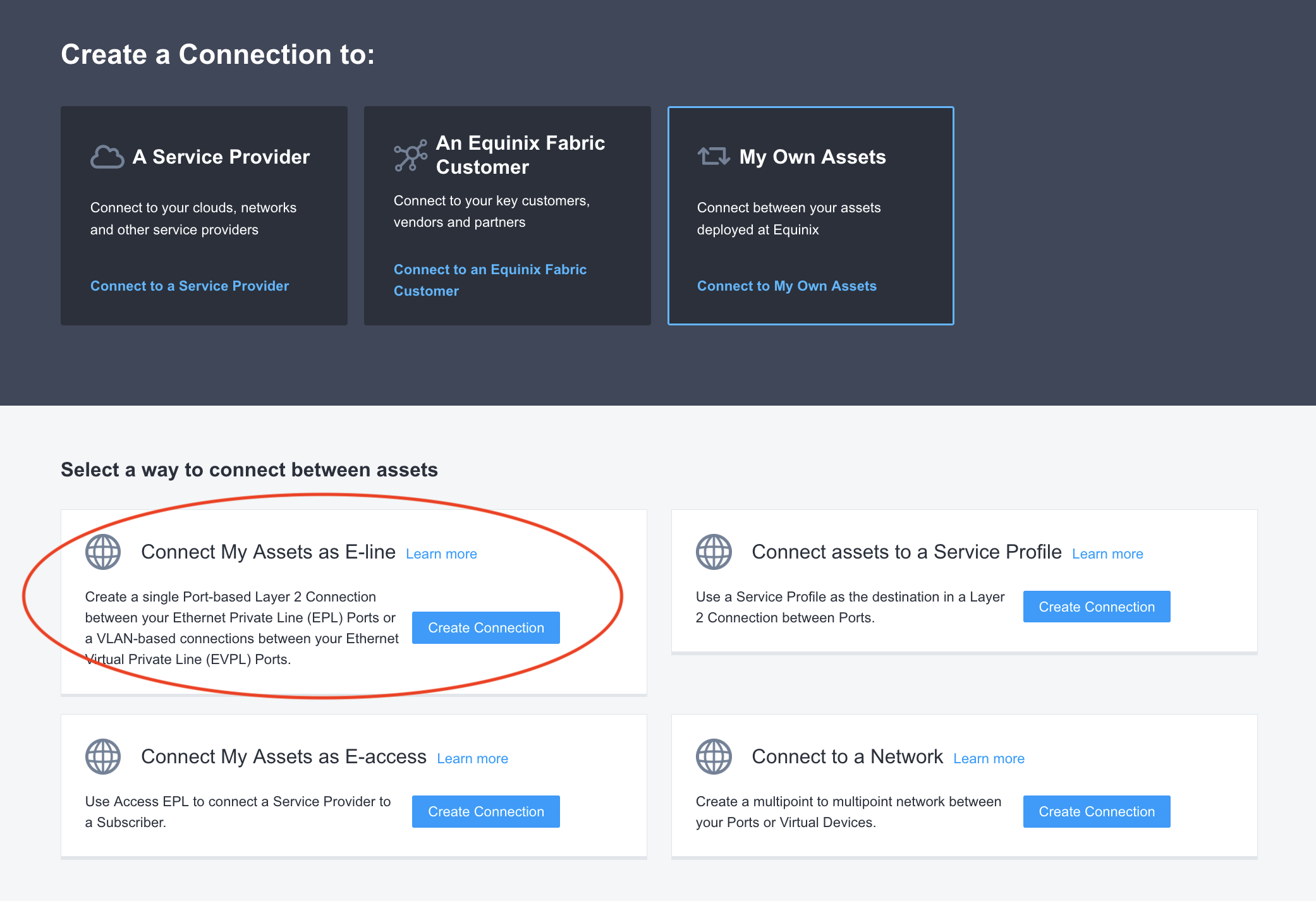

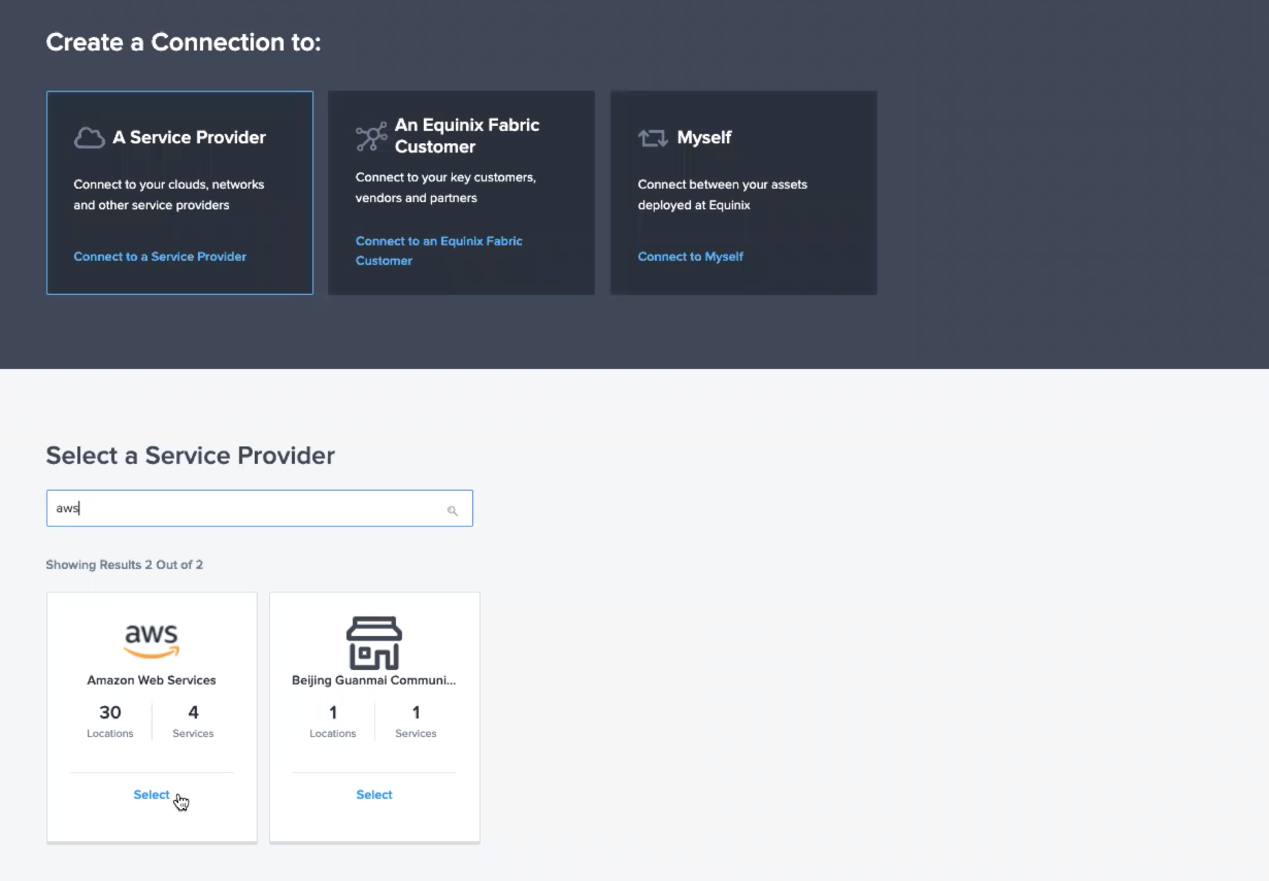

トークンを利用するには、Equinix Fabricポータルにログインし、_Connections_ドロップダウンメニューから_Create a Connection_をクリックしてください。
Create Connection Menu in the Fabric Portal
AWSやAzureなどのクラウドサービスプロバイダー、またはお客様が所有するFabricポートを接続先として選択します。接続先としてエクイニクスメタルはサポートされていません。
クラウドサービスプロバイダに接続する場合は、_A Service Provider_を選択し、お探しのプロバイダを選択してください。
Selecting a Service Provider Destination
または
自分のFabricポートに接続する場合は、_My Own Assets_と_Connect My Assets as E-line_を選択します。
Selecting your Own Assets as Destination

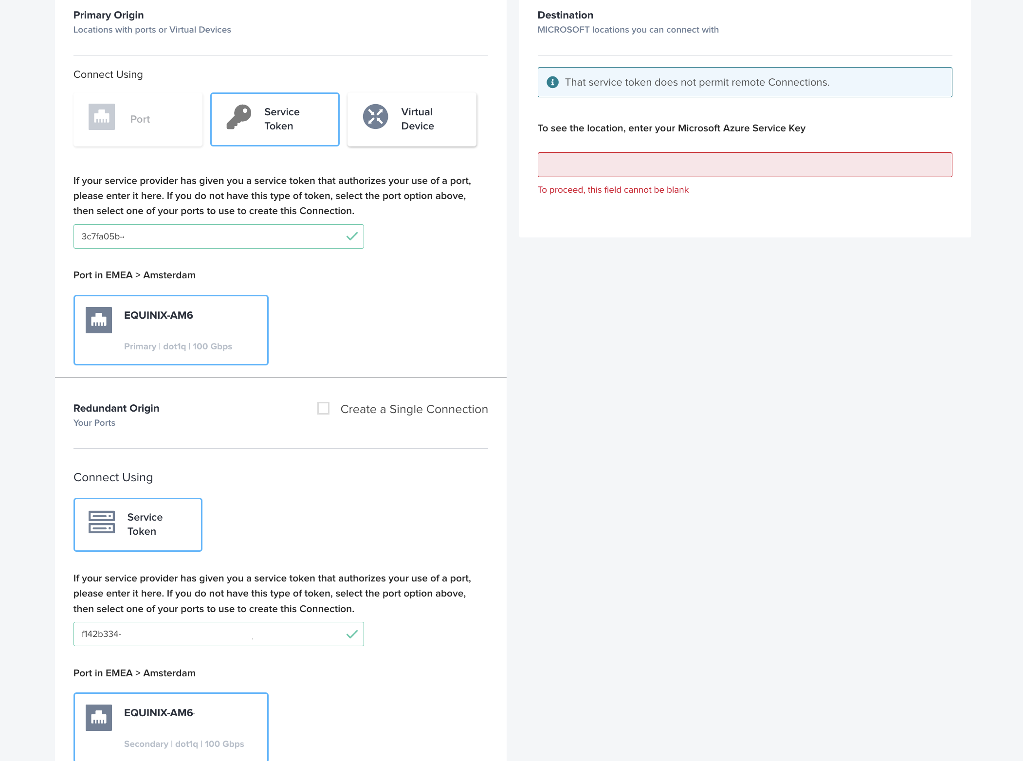

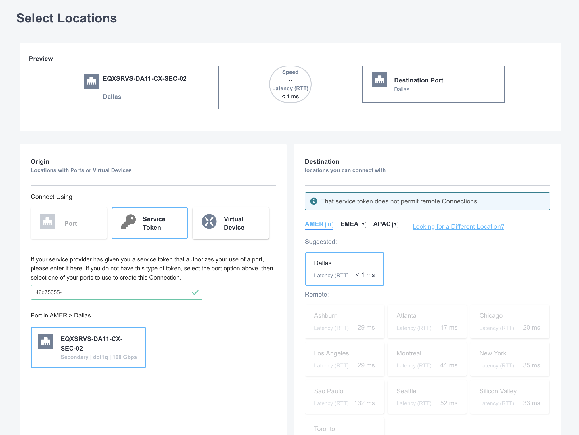

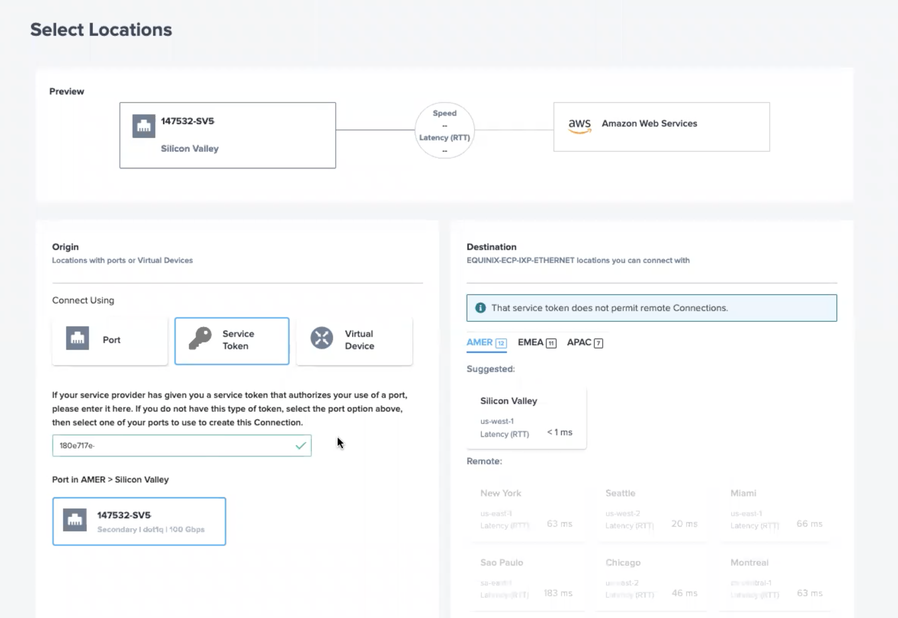

接続先を選択したら、サービストークンを使用してEquinix Connectを接続元として設定します。Service Token_」を選択し、フィールドにトークンを入力します。トークンを入力すると、接続元のポート情報が自動的に入力されます。
クラウド・サービス・プロバイダーに接続している場合は、両方のトークンを一度に利用できる冗長オプションを提供している場合があります。
Entering the Service Token into Fabric - Redundant
そうでなければ、トークンごとにこのプロセスを繰り返さなければならない。
Entering the Service Token into Fabric - Single
または
自分のFabricポートに接続している場合、接続元のポート情報も自動的にフィルタリングされ、接続先のFabricポートを選択するためのオプションが表示されます。
Entering the Service Token for Connecting to Your Own Port
接続先オプションは、Equinix Metalでリクエストしたメトロにフィルタリングされます。接続するメトロを選択し、「次へ」 をクリックしてください。

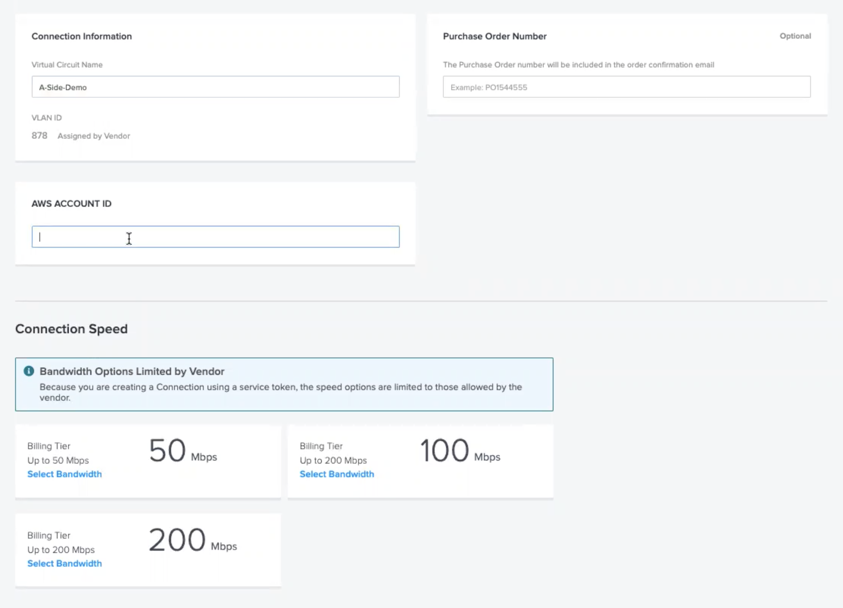

接続の仮想回線にフレンドリーな名前を付け、AWSアカウントIDなど、接続先のサービスプロバイダーが必要とする情報を入力します。エクイニクスで設定した上限値までの接続速度を設定します。
Connection Options in Fabric
Next をクリックして選択内容を確認し、注文の準備ができたら、Submit Order をクリックします。

トークンを取得する必要がある場合は、Interconnection Request タブで取得できます。トークンが必要な相互接続の Manage をクリックします。
Interconnection Details Pane

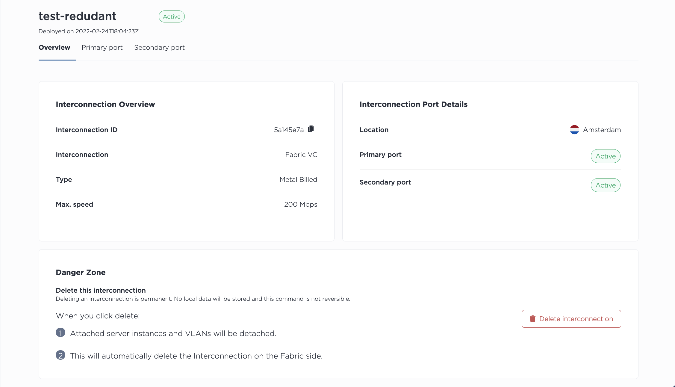

ファブリック仮想接続の管理
FabricとEquinix Metal間で相互接続が確立されると、プロジェクトの「相互接続」ページの「Fabric VC」セクションに「アクティブ」というステータスで表示されます。課金は、ファブリック仮想接続のステータスが「アクティブ」になった時点で開始されます。
Interconnections Page in the Console
  • ファブリック課金 ファブリック仮想接続には、Fabric Billed というタイプがあります。
  • メタル課金ファブリック 仮想接続のタイプは_Metal Billed_です。
  • 共有ポート_として設定された相互接続は、タイプ_Legacy_で表示されます。
Dedicated Portsは組織レベルで管理されるため、組織内にDedicated Portsがある場合は、_Dedicated Ports_セクションにも表示されます。
インターコネクションの名前をクリックすると、プライマリポートとセカンダリポートの設定の概要と詳細が表示される_Overview_ ページが表示されます。
Connection Overview
プライマリ・ポート]または[セカンダリ・ポート]をクリックすると、ポートのステータスと設定が表示されます。

ファブリック仮想接続の削除
警告
Fabric仮想接続の削除は永続的です。接続を削除すると、接続されていたVLANはすべて切り離され、Fabricからサーバーへのトラフィックは遮断されます。
Equinix Metal側からMetal課金仮想接続を削除すると、Fabric上の接続も自動的に削除されます。Fabricポータルから削除すると、Equinix Metal側でも自動的にクリーンアップされます。これは非同期処理で、完了までに最大3分かかります。
削除前に必ずトラフィックを停止し、接続先のクラウドサービスプロバイダから接続に関連付けられたリソースをクリーンアップしてください。MetalまたはFabricポータルから接続を削除する前にこの作業を行うことで、接続が完全に削除され、課金も停止されます。
Interconnections_]ページの接続リストから、削除するファブリック仮想接続の名前をクリックします。
Deleting a Connection Page
ファブリック仮想接続を完全に削除するには、Delete Interconnection をクリックします。
