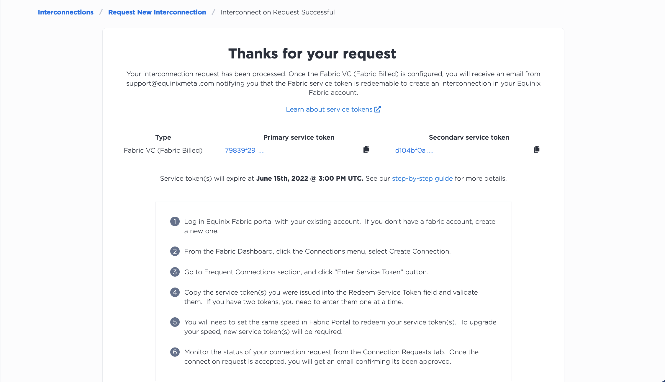

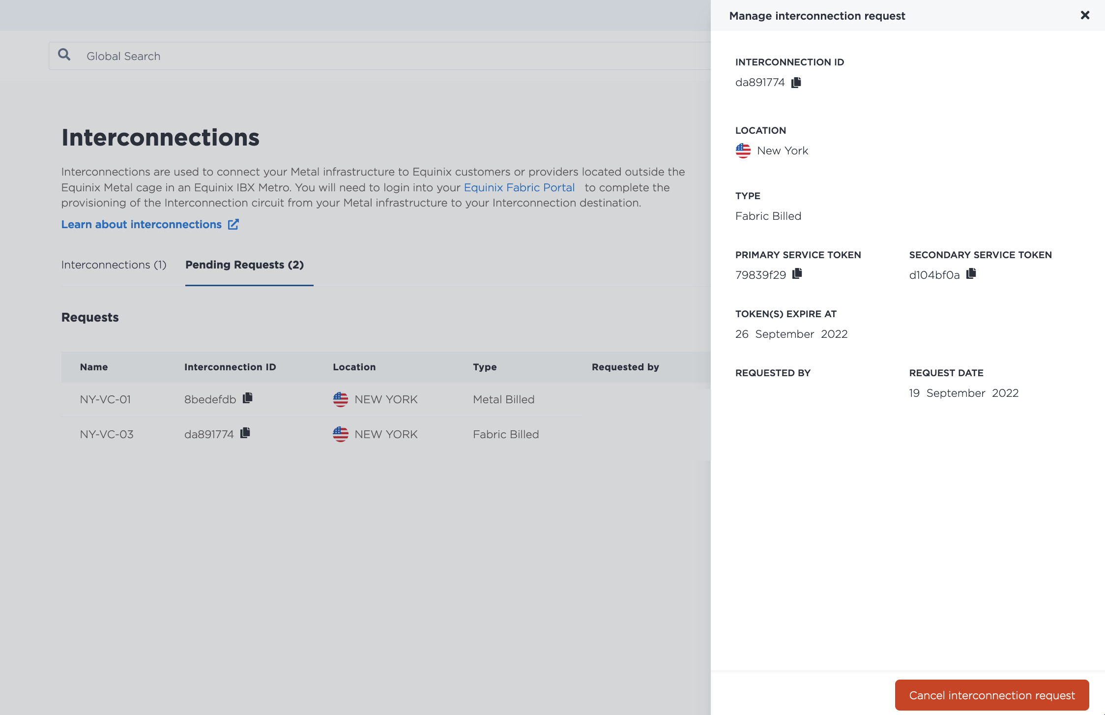

リクエストの概要を確認します。リクエストの送信 をクリックして、サイド・サービス・トークンを受け取ります。
A Successful Connection Request Page
トークンの有効期限は7日間です。トークンと有効期限に関する情報が記載された電子メールも送信されます。Interconnections_ページで、新しくリクエストされたFabric仮想接続は_Pending Requests_タブに表示されます。

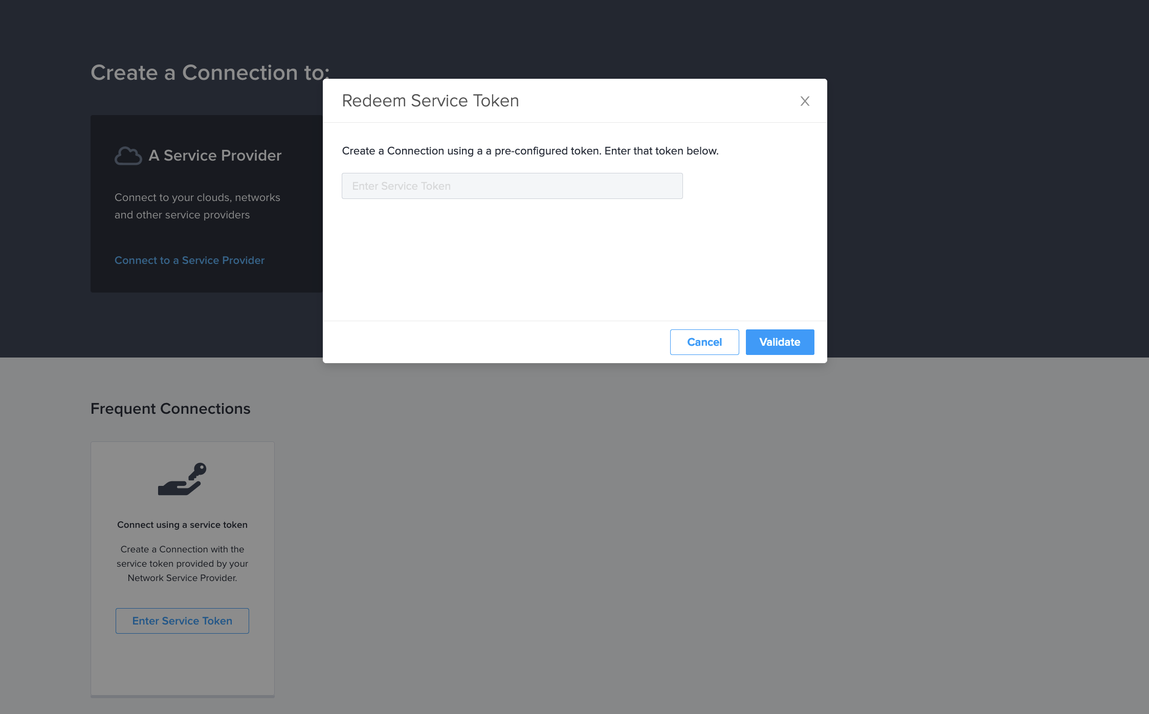

トークンを利用するには、Equinix Fabricポータルにログインし、_Connections_ドロップダウンメニューからCreate a Connection をクリックしてください。
Create Connection Menu in the Fabric Portal

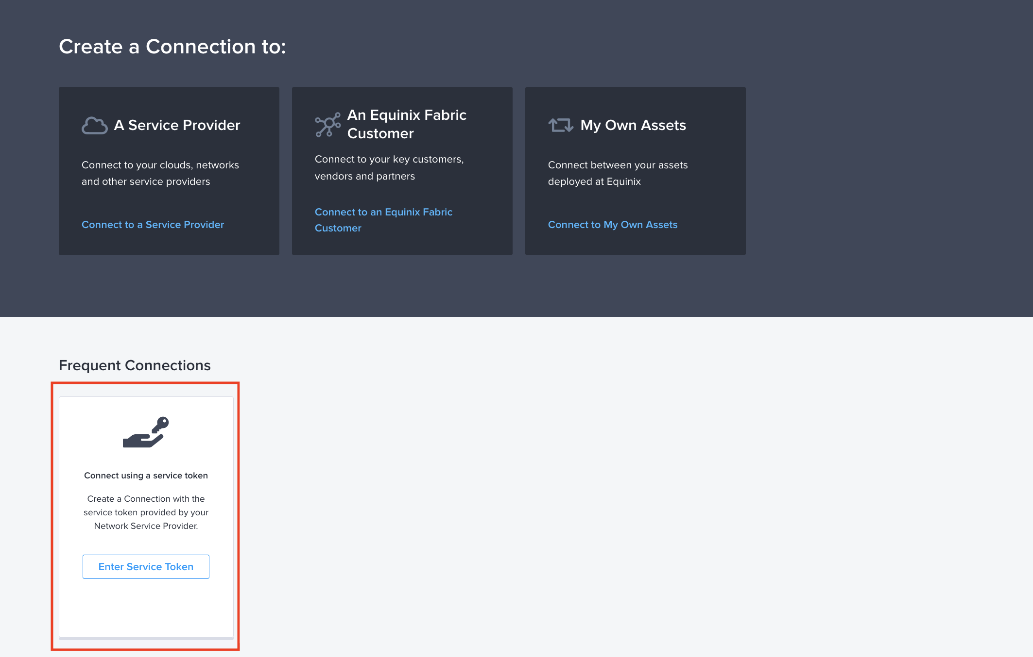

Frequent Connections_の下にある_Connect using a Service Token_タイルを選択し、Enter a Service Token をクリックします。
Service Token Tile in Fabric Connections Screen
ダイアログボックスの_Enter Service Token_フィールドにトークンを貼り付け、Validate をクリックします。
The Redeem Service Token Pane
トークンの詳細が正しいことを確認し、Redeem をクリックしてトークンを引き換え、Fabric への接続設定を完了します。

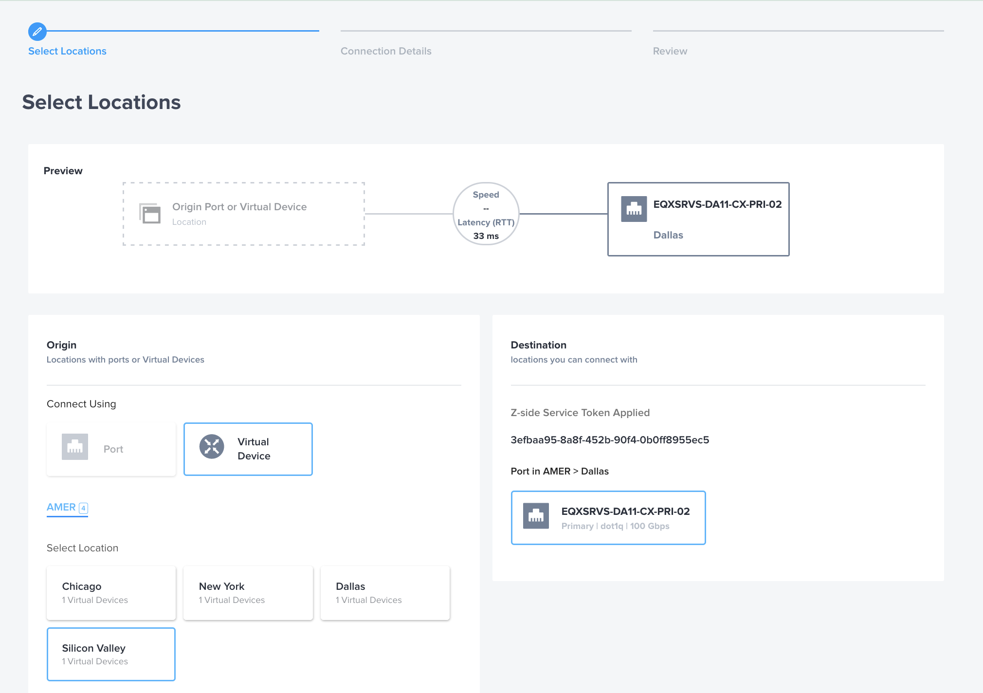

Originの設定

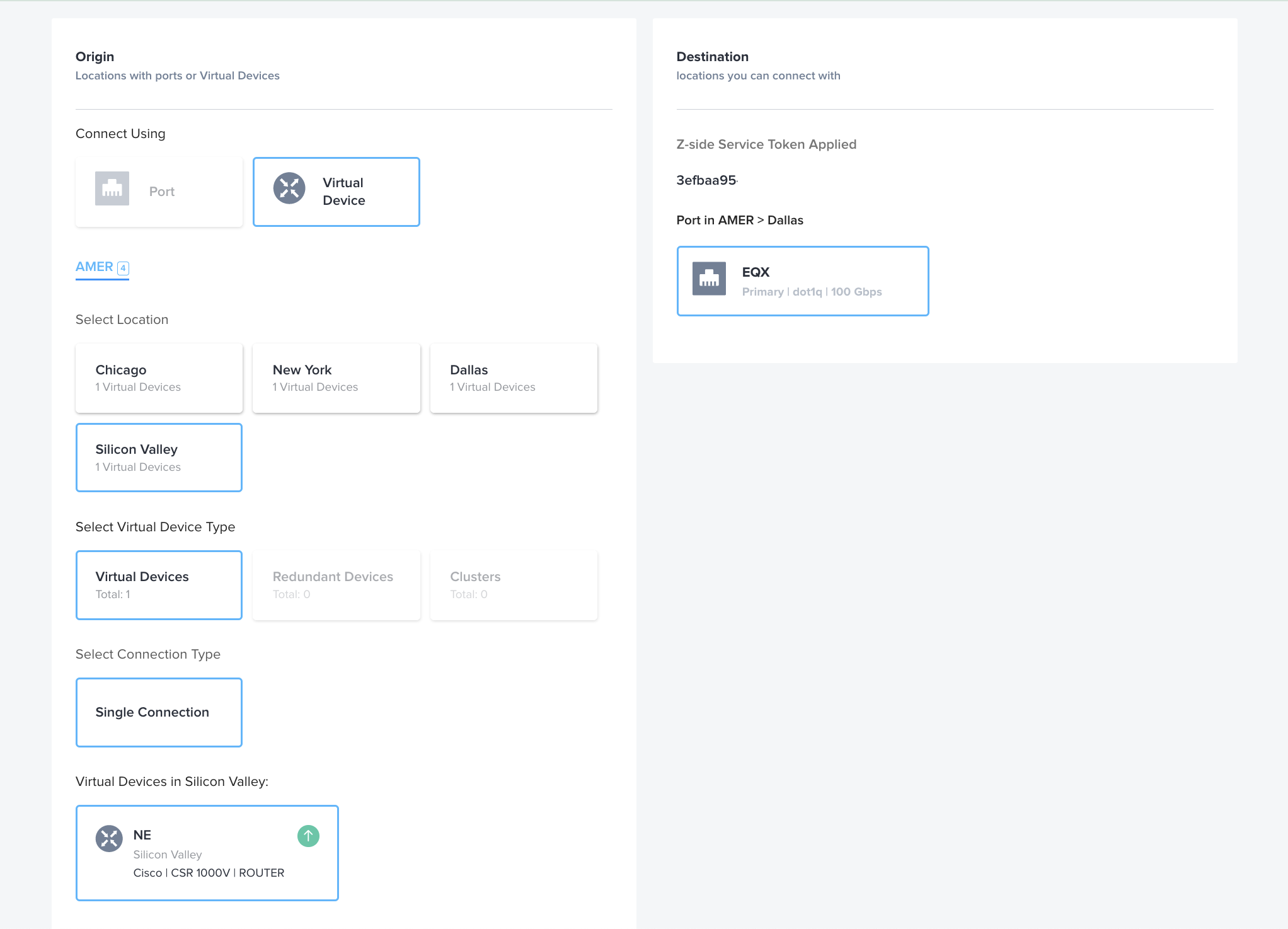

これでFabricポータルで接続の設定を続けることができます。設定済みのサービストークンを引き換えたため、接続先は自動的にEquinix Metalに設定され、接続元はお客様が選択することになります。
まず、接続元の場所を選択します。これは多くの場合仮想デバイスですが、お客様のエクイニクスFabricポートでもかまいません。仮想デバイスまたはポートはどのメトロでもかまいません。
Location and Device Selection in Fabric Portal
仮想デバイスを使用する場合は、デバイスタイプと接続タイプを選択します。現在、_Redundant Devices_と_Clusters_はサポートされていません。
Virtual Device Selection in Fabric Portal

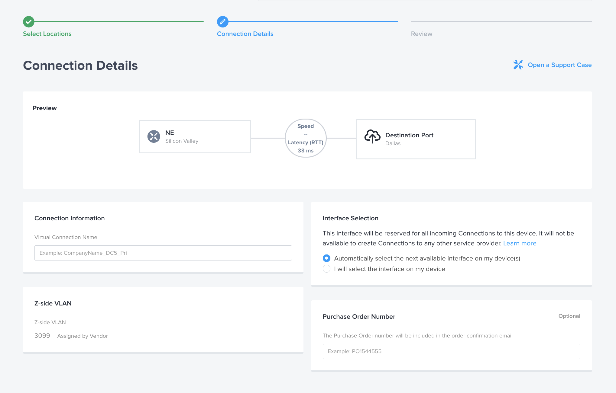

接続の詳細]ページで、仮想接続にフレンドリーな名前を付け、仮想デバイス上のどのインターフェイスと接続するかを指定し(必要な場合)、請求のために必要な場合は発注番号を指定します。サイドVLANはサービストークンによって自動的に割り当てられるため、Equinix Metal上のVLAN IDと一致させる必要はありません。
Connection Details in Fabric

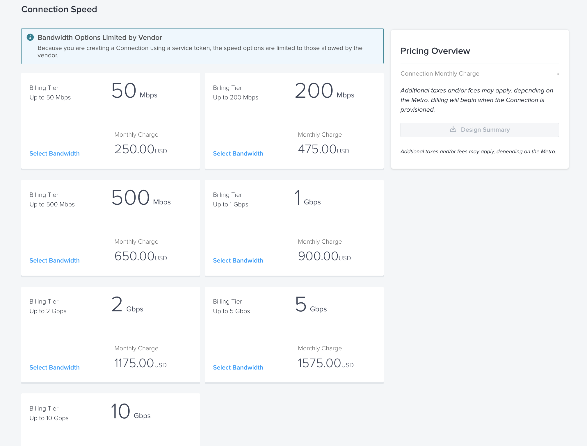

次に、接続速度を設定します。Equinix Metalでは、Fabric Virtual Connections - Fabric Billedの最大速度を10 Gbpsに設定しています。Fabricの速度オプションと価格から選択します。
Fabric Virtual Connection Speed Options

トークンを取得する必要がある場合は、Interconnection Request タブで取得できます。トークンが必要な相互接続の Manage をクリックします。
Interconnection Details Pane

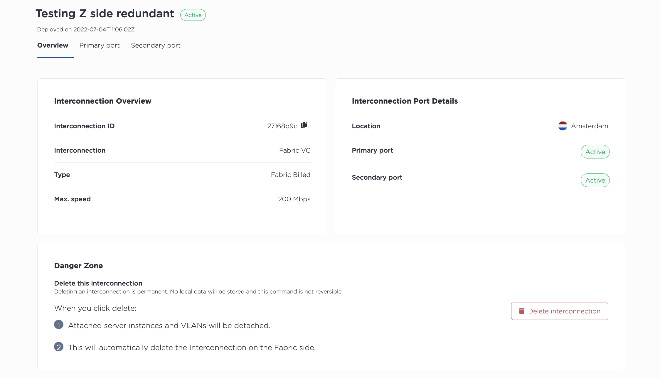

FabricとEquinix Metalの間で相互接続が確立されると、プロジェクトの「相互接続」ページの「Fabric VC」セクションに「アクティブ」と表示されます。
Interconnections Page in the Console
  • ファブリック課金 ファブリック仮想接続には、Fabric Billed というタイプがあります。
  • メタル課金ファブリック 仮想接続のタイプは_Metal Billed_です。
  • 共有ポート_として設定された相互接続は、タイプ_Legacy_で表示されます。
Dedicated Portsは組織レベルで管理されるため、組織内にDedicated Portsがある場合は、_Dedicated Ports_セクションにも表示されます。
インターコネクションの名前をクリックすると、プライマリポートとセカンダリポートの設定の概要と詳細が表示される_Overview_ ページが表示されます。
Connection Overview
プライマリ・ポート]または[セカンダリ・ポート]をクリックすると、ポートのステータスと設定が表示されます。

ファブリック仮想接続の削除
警告
Fabric仮想接続の削除は永続的です。接続を削除すると、接続されていたVLANはすべて切り離され、Fabricからサーバーへのトラフィックは遮断されます。
EquinixMetal側からFabric課金仮想接続を削除すると、Fabric内の接続も自動的に削除されます。Fabricポータルから削除すると、Equinix Metal側でも自動的にクリーンアップされます。これは非同期処理で、完了までに最大3分かかります。
削除前に必ずトラフィックを停止し、接続に関連するリソースをクリーンアップしてください。MetalまたはFabricポータルから接続を削除する前にこの作業を行うことで、接続が完全に削除され、課金も停止されます。
Interconnections_]ページの接続リストから、削除するファブリック仮想接続の名前をクリックします。
Deleting a Connection Page
ファブリック仮想接続を完全に削除するには、Delete Interconnection をクリックします。
