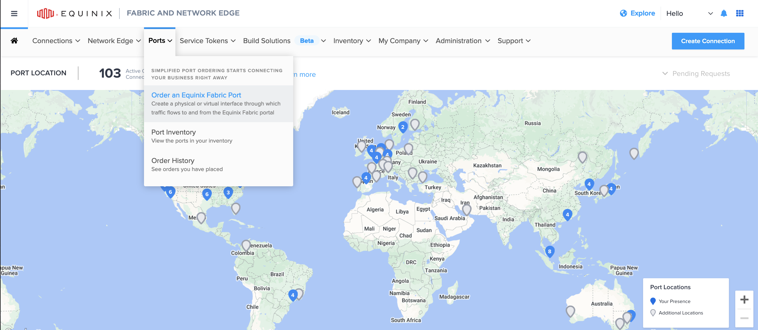

エクイニクスメタルからLOAを受領したら、エクイニクスカスタマーポータルでリモートポートの発注を行います。カスタマーポータルのメインページで、_Ports_メニューから_Order an Equinix Fabric Port_を選択します。
Customer Portal Main Menu

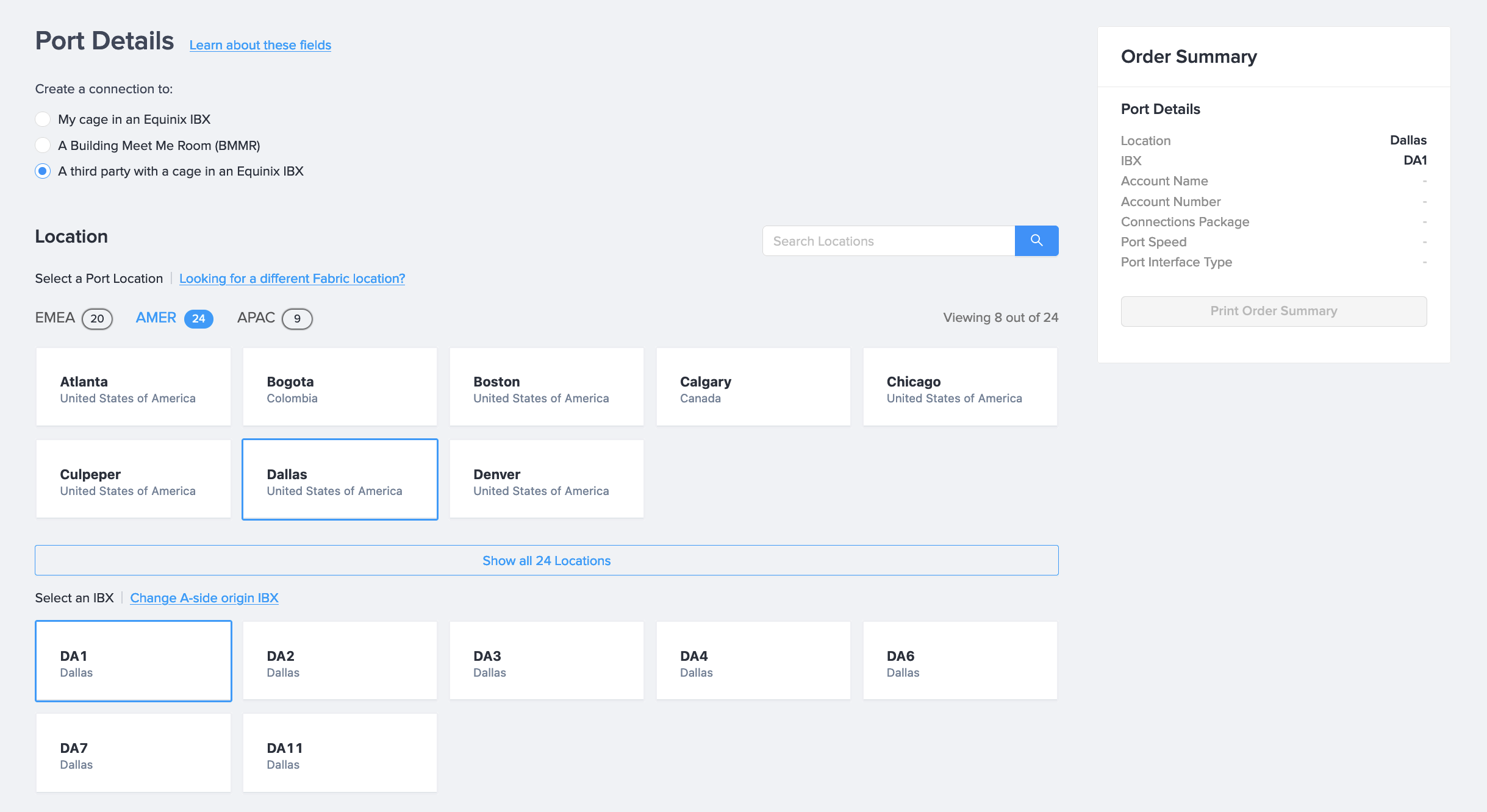

港の詳細
接続の作成先_オプションから、_Equinix IBXにケージを持つサードパーティ_を選択します。
次に、リモートポートの場所を選択します。選択した場所**** 、LOAで指定されたIBXサイトである必要があります。LOAで指定されたNNIポートのパッチパネルの場所は、お客様のEquinix Metalインスタンスと異なる場合がありますが、どちらも同じメトロになります。
Fabric Connection To Location Selection

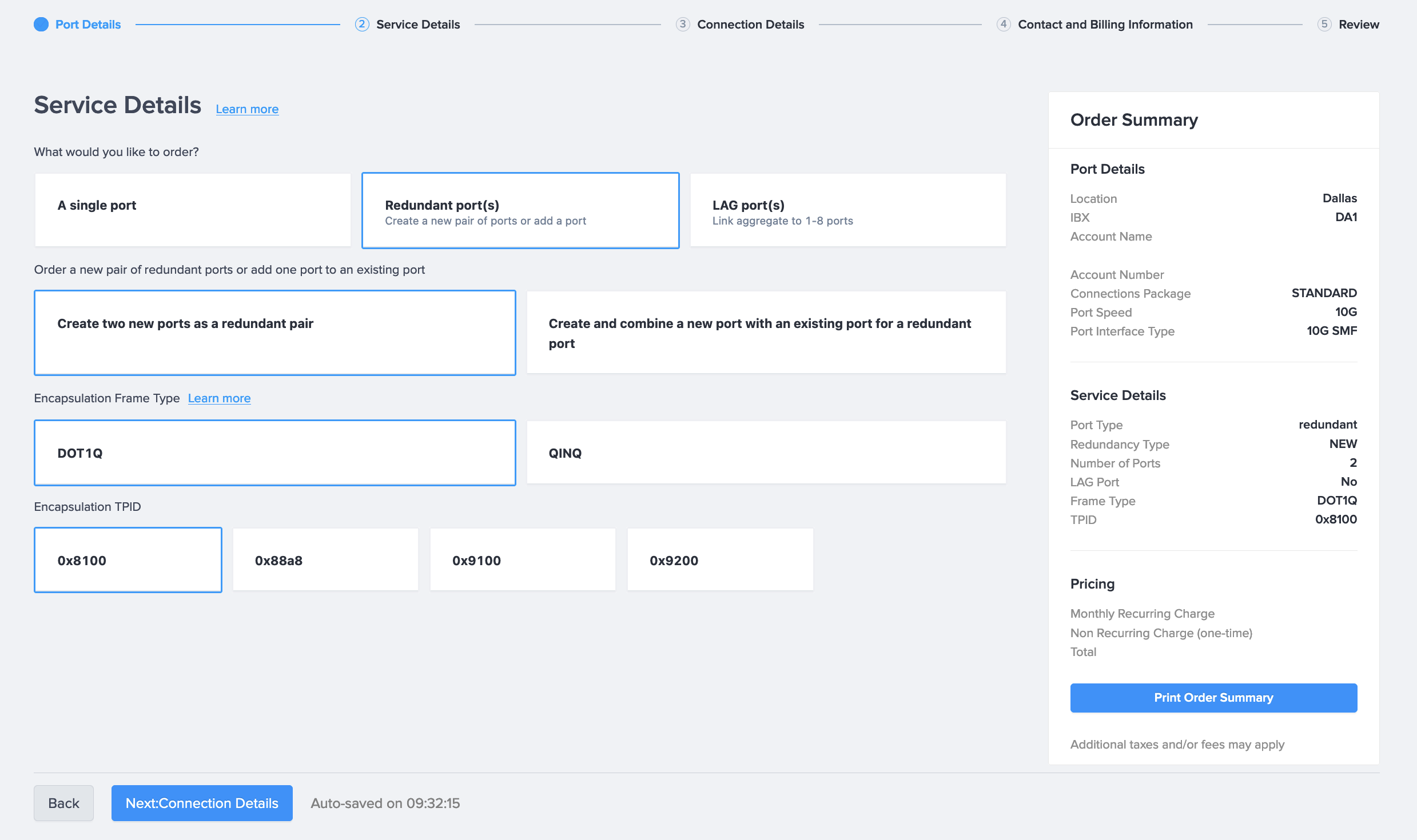

サービス内容
注文の_サービス詳細_セクションで、次のオプションを選択します:
  • シングルポートか冗長ポートかについては、Equinix Metalと同じ構成を選択してください。冗長ポートを選択する場合は、Redundant Port(s) 、_Two new ports as a redundant pair_を選択します。シングルポートを選択した場合は、A Single Port を選択してください。LAGポートはサポートされていません。
  • Equinix Metalは、Fabric側でDot1Qのみをサポートしています。
  • Equinix Metalは0x8100 TPIDカプセル化のみをサポートしています。
Fabric Service Details Page

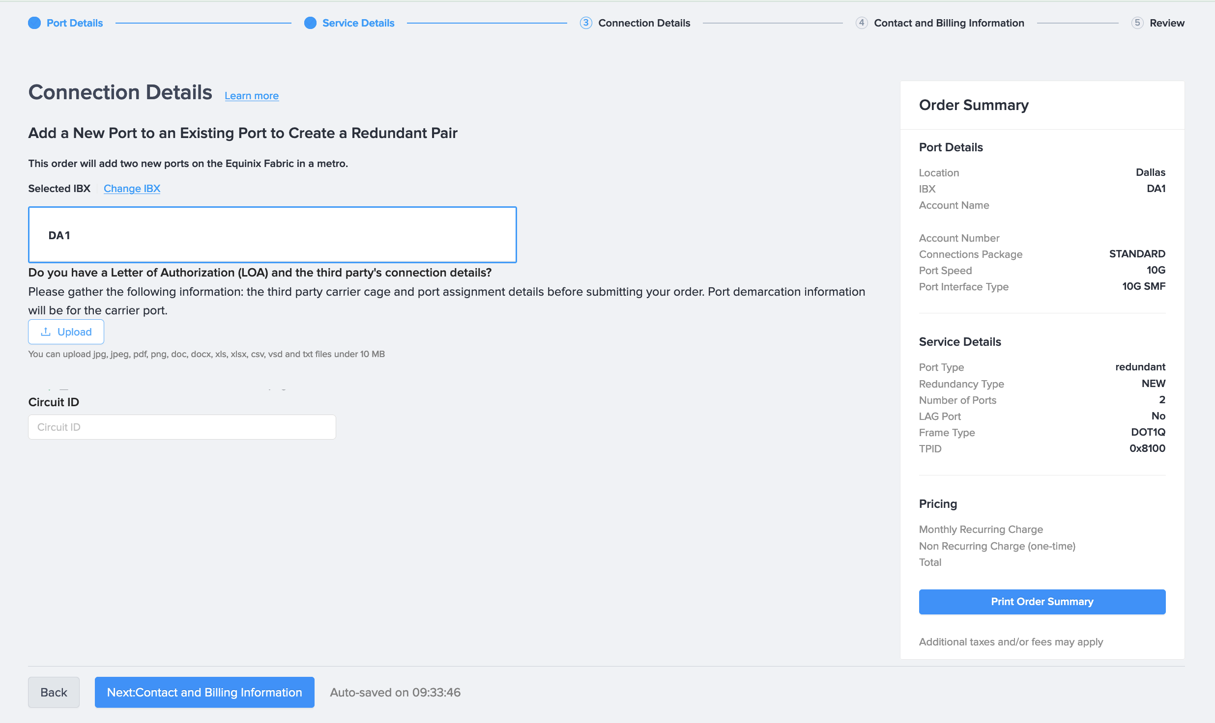

接続の詳細」ページで、エクイニクスメタルから提供されたLOAをアップロードします。
Fabric Connection Details Page

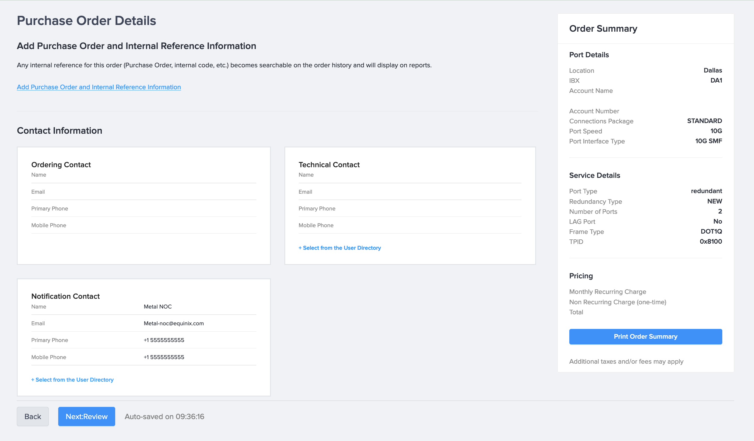

連絡先および請求情報
連絡先情報を確認し、必要な_注文連絡先_と_技術連絡先_を追加します。
Fabric Order Contact Information

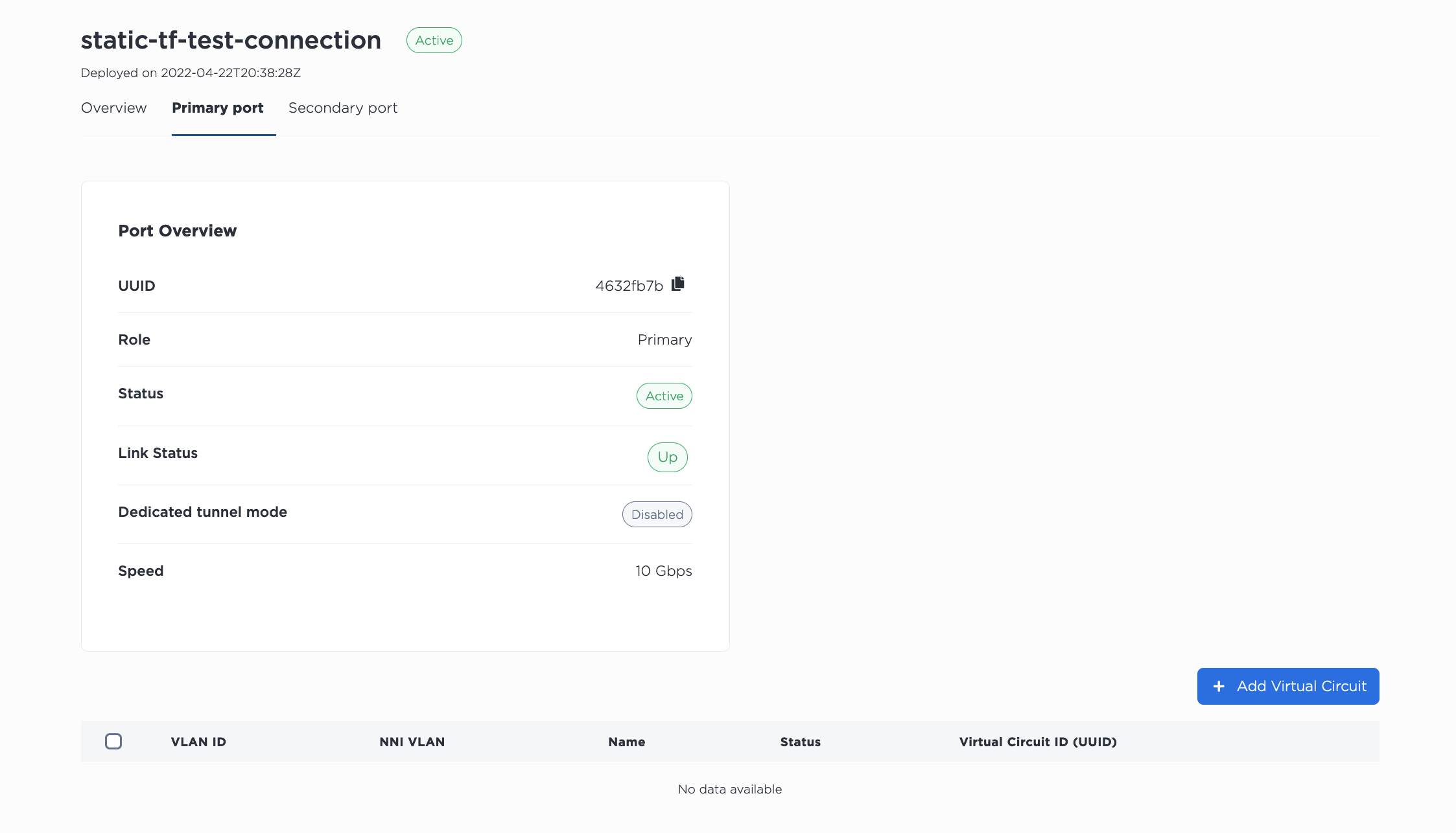

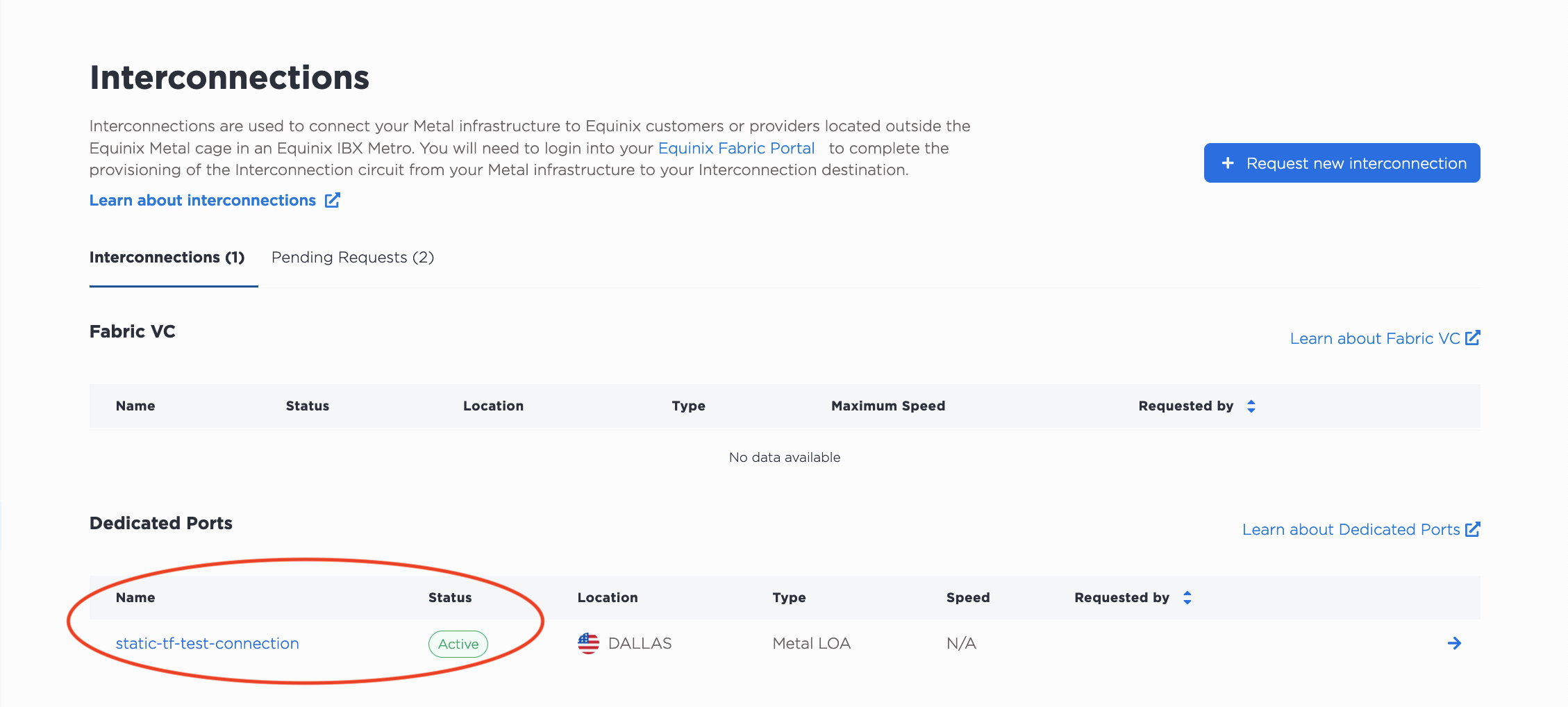

ポートの物理的な準備が双方で整うと、Equinix Metalコンソールに専用ポートのステータスが「Active_」と表示されます。
Active Dedicated Port in the Equinix Metal Console
また、プライマリまたはセカンダリポートの少なくとも1つは_Active_になります。
Active Primary Port in the Equinix Metal Console

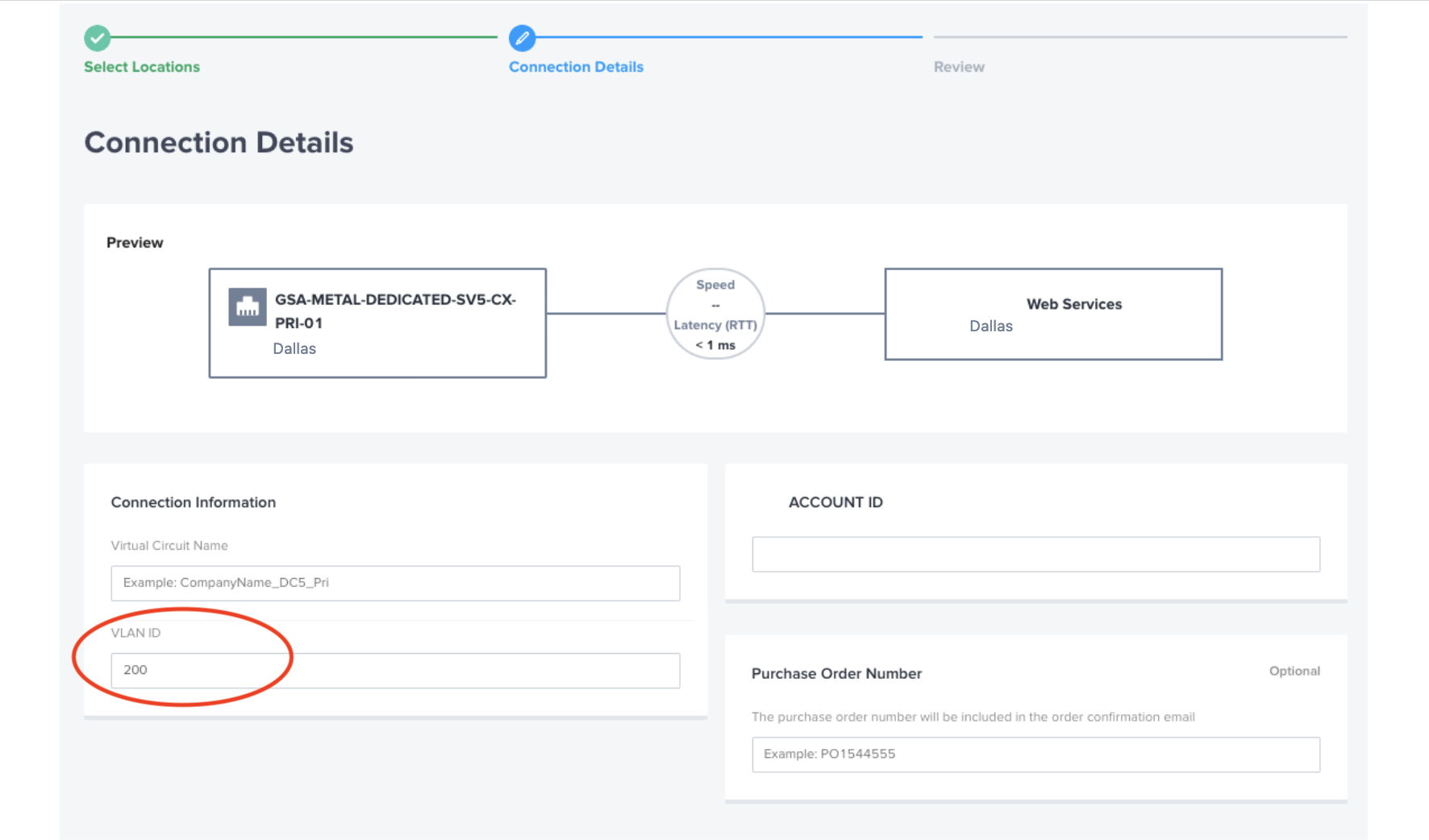

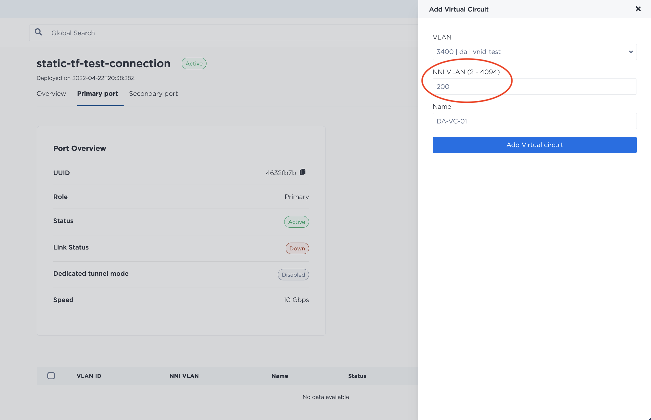

  • エクイニクスメタル側とFabric側のVLAN識別子は一致する必要があります。また、2~3999の整数で、エクイニクスメタル側で一意である必要があります。
例えば、接続のEquinix Connect側で_NNI VLAN_として200を割り当てたとします:
Creating a Virtual Circuit and Associating a VLAN
次に、Equinix Fabricのポートから仮想接続を設定する際に、_VLAN ID_として200を割り当てます。
