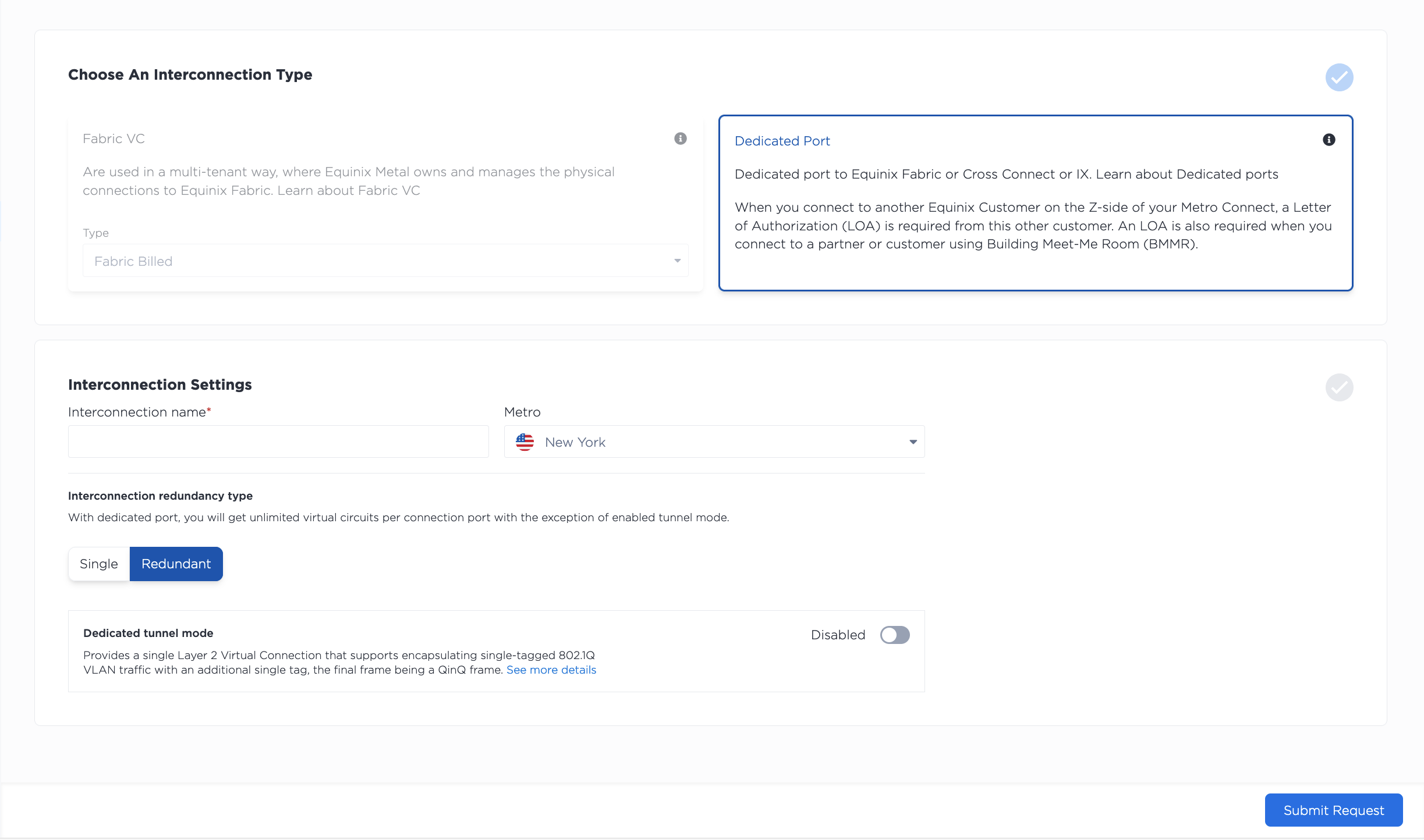

専用ポートをリクエストするには、_Interconnections_ページを開いてください。あなたの組織やプロジェクトにすでにFabric Virtual ConnectionsやDedicated Portsがあれば、このページで確認できます。
+ 新規相互接続のリクエスト をクリックしてください。
相互接続タイプの選択_では、専用ポート を選択します。
New Connection Request page
  • ドロップダウンから新しい接続先を選択します。エクイニクスメタルインフラストラクチャがすでに存在する、またはプロビジョニングを予定しているメトロを選択します。
  • 接続に名前をつける。
  • 冗長接続か単一接続かを選択します。冗長接続を選択すると、プライマリポートとセカンダリポートに仮想サーキットとVLANを接続することになり、ある程度の冗長性と高可用性が得られます。
次に、専用トンネルモードを有効にするトグルがあります。プロビジョニング時にこのモードを有効にするかどうかは任意です。すでにプロビジョニングされている専用ポートで、専用トンネルモードを有効または無効にできます。
リクエストの概要を確認します。リクエストの送信 をクリックして専用ポートのリクエストを完了し、エクイニクスメタルサポートチームに送信してください。

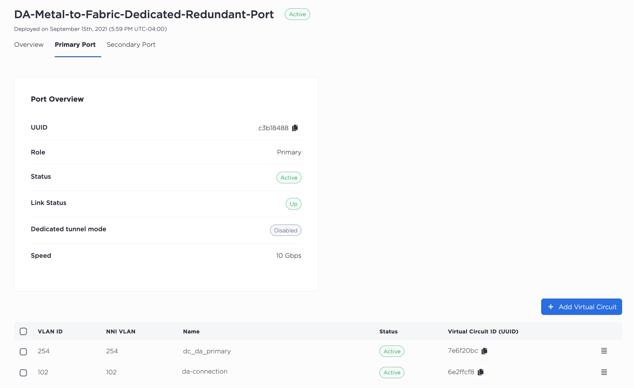

専用ポートの物理的な準備が整うと、Equinix Metalコンソールにポートのステータスが「アクティブ」と表示されます。Equinix Metalコンソールで仮想サーキットを作成し、VLANやVRFをアタッチできます。
専用ポートの[Overview]から[Primary Port]タブを選択します。

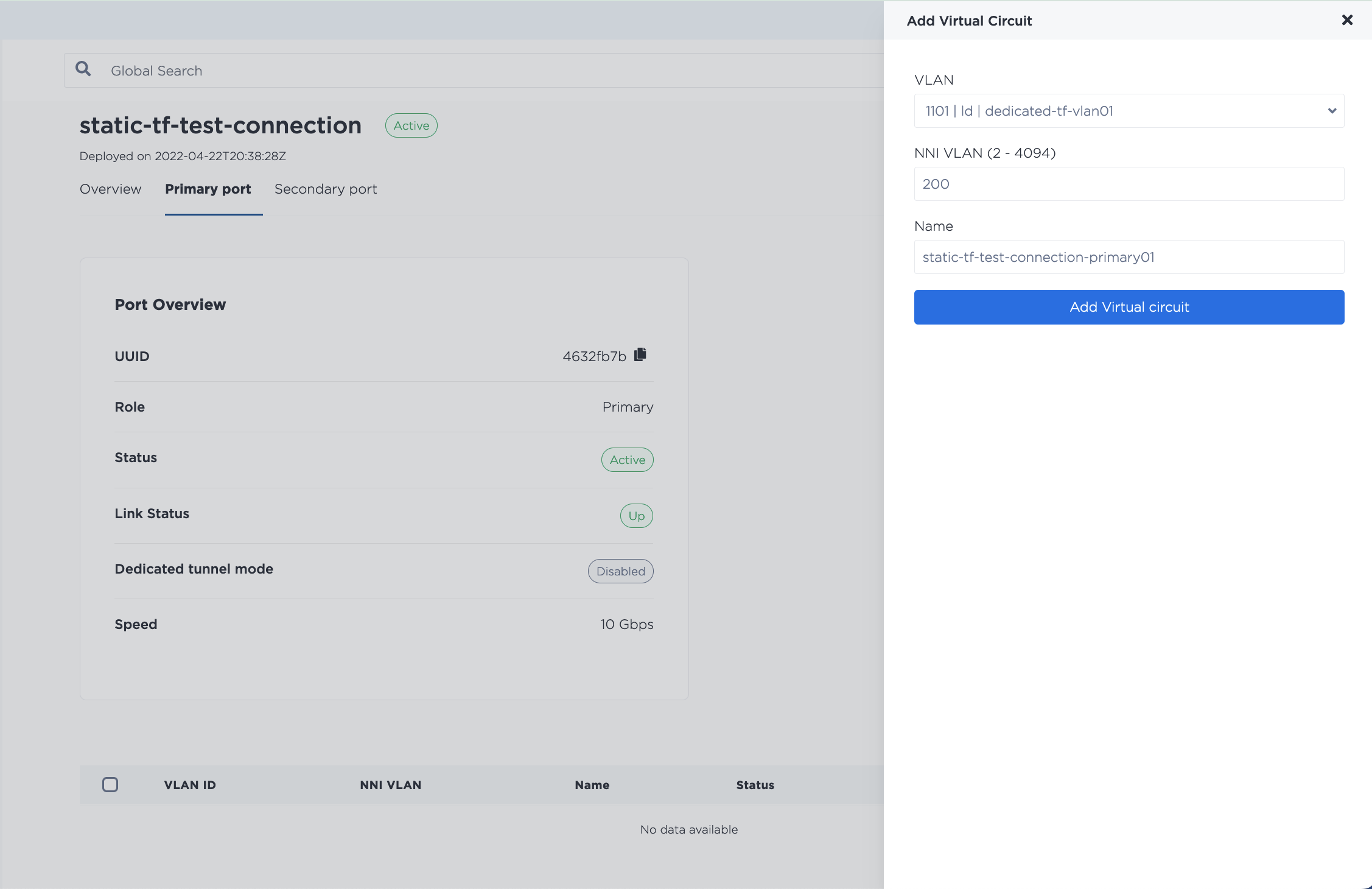

+仮想サーキットの追加 をクリックして、仮想サーキットを作成します。VLANまたはVRFのどちらをアタッチするかを選択します。
VLANを使用する場合は、仮想サーキットと関連付けるVLANを選択し、NNI VLAN番号(2~4094の整数)を指定します。各仮想サーキットには固有のNNI VLAN番号が必要です。
注:VLANは専用ポートと同じメトロ内になければなりませんが、同じプロジェクト内にある必要はありません。専用ポートは組織レベルのスコープです。同じメトロ内であれば、組織内のどのプロジェクトからでもVLANをアタッチできます。
専用ポートをデフォルトモードで使用している場合、複数のVLANをアタッチするために複数の仮想サーキットを追加することができます。ポートごとに複数の仮想サーキットを持つことができますが、仮想サーキットとVLANの関係は1対1です。1つの仮想回線には1つのVLANしかアタッチできず、1つのVLANには1つの仮想回線しかアタッチできません。

ポートの仮想サーキットは、専用ポートの[プライマリポート]タブまたは[セカンダリポート]タブに表示されます。

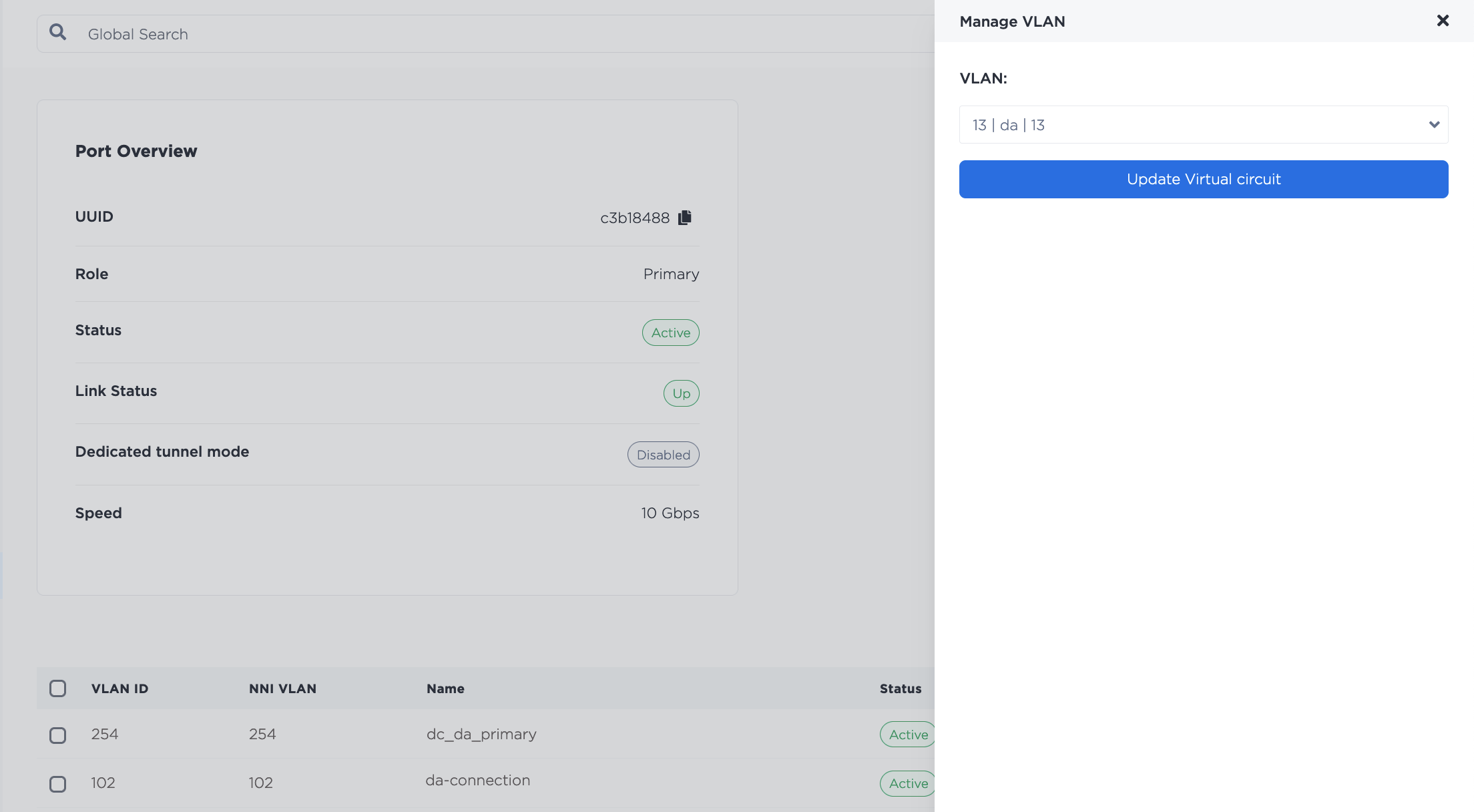

仮想サーキットに接続するVLANを変更するには、3つのバーメニューをクリックして_Manage VLAN_ペインを開きます。ドロップダウンから新しいVLANを選択し、[仮想サーキットの更新] をクリックします。
Changing the VLAN Connected to a VC in the Console

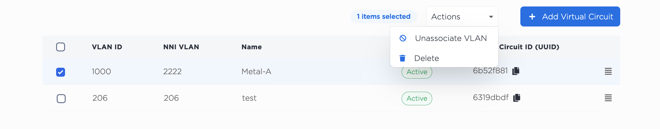

VLANと仮想回路の削除
仮想サーキットからVLANを切り離す必要がある場合は、VLANを選択し、_Actions_メニューからUnassociate VLAN 。VCからVLANを削除しても、VLANは削除されません。
Detaching a VLAN from a Port

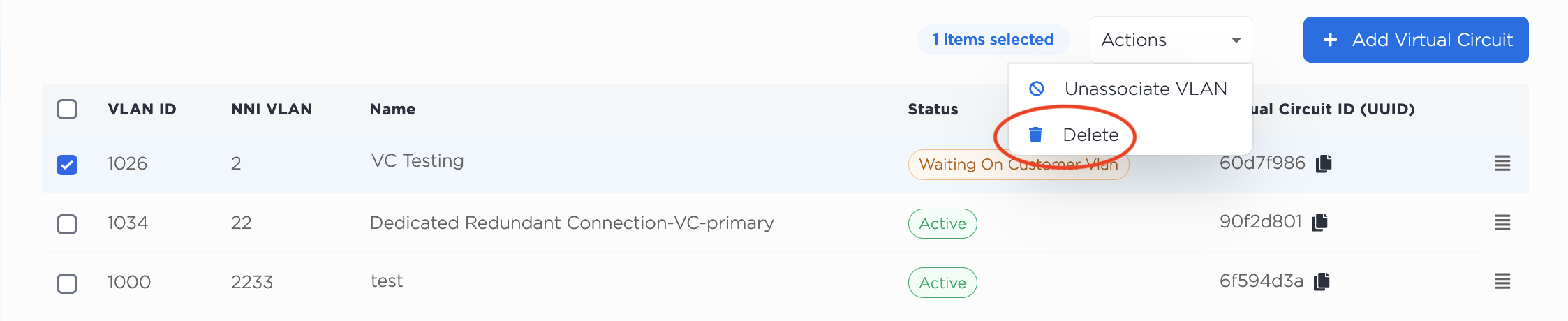

バーチャルサーキットを削除するには、まずアタッチされているVLANをすべて削除する必要があります。
すべてのVLANを削除した後、削除する仮想サーキットを選択し、_Actions_ドロップダウンからDelete をクリックします。

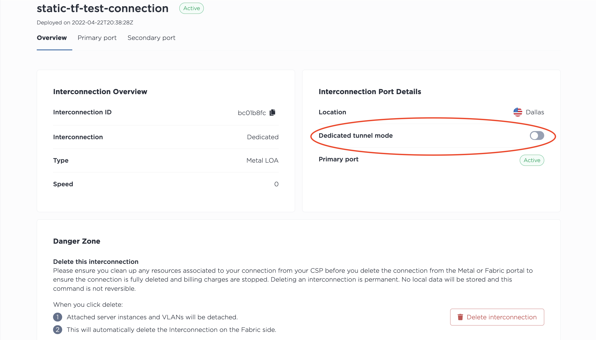

専用トンネルモードで仮想接続を設定するには、接続の_Overview_にある_Dedicated Tunnel_オプションの横にあるトグルをクリックします。
Dedicated Tunnel Mode Toggle

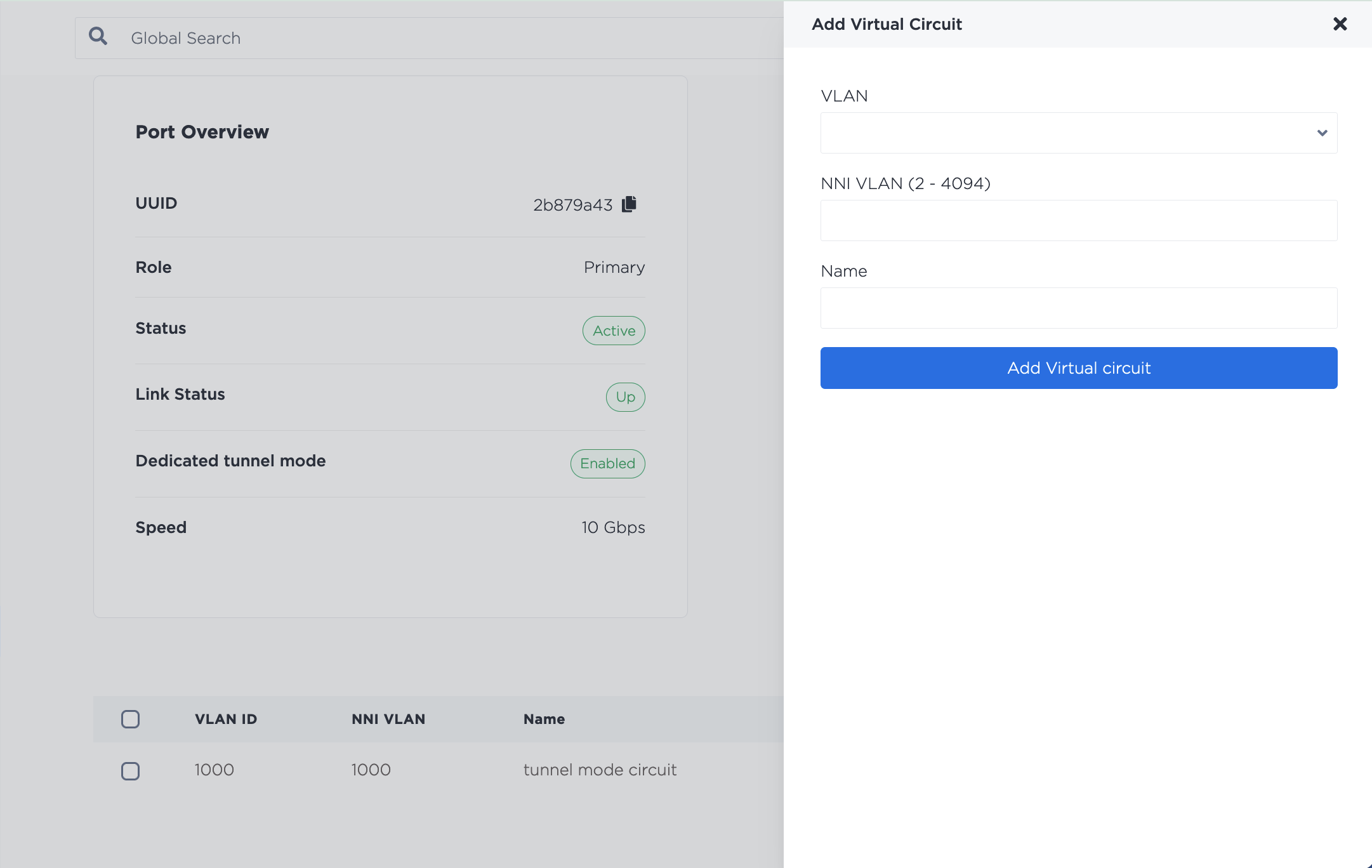

次に、各ポート(プライマリまたはセカンダリ、またはその両方)で、[Create Virtual Circuit] をクリックします。ドロップダウンリストからバーチャルサーキットに接続するVLANを選択し、バーチャルサーキットに名前を付けます。+ Add Virtual Circuit をクリックします。
Adding a Virtual Circuit in Dedicated Tunnel Mode
ポートに仮想サーキットがアタッチされている場合、Dedicated Tunnel モードを有効または無効にすることはできません。モードを変更する前に、仮想サーキットをすべて削除する必要があります。

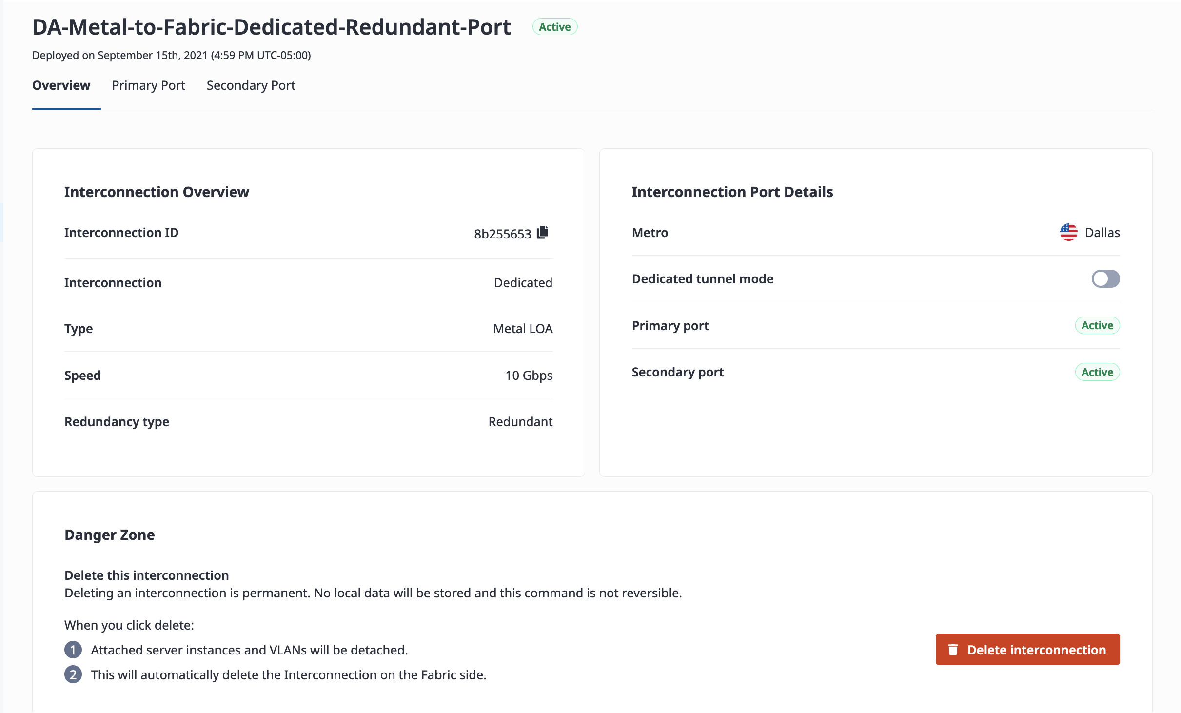

Interconnections_ページの専用ポートのリストから、削除する専用ポートの名前をクリックします。
ファブリック仮想接続を完全に削除するには、Delete Interconnection をクリックします。
