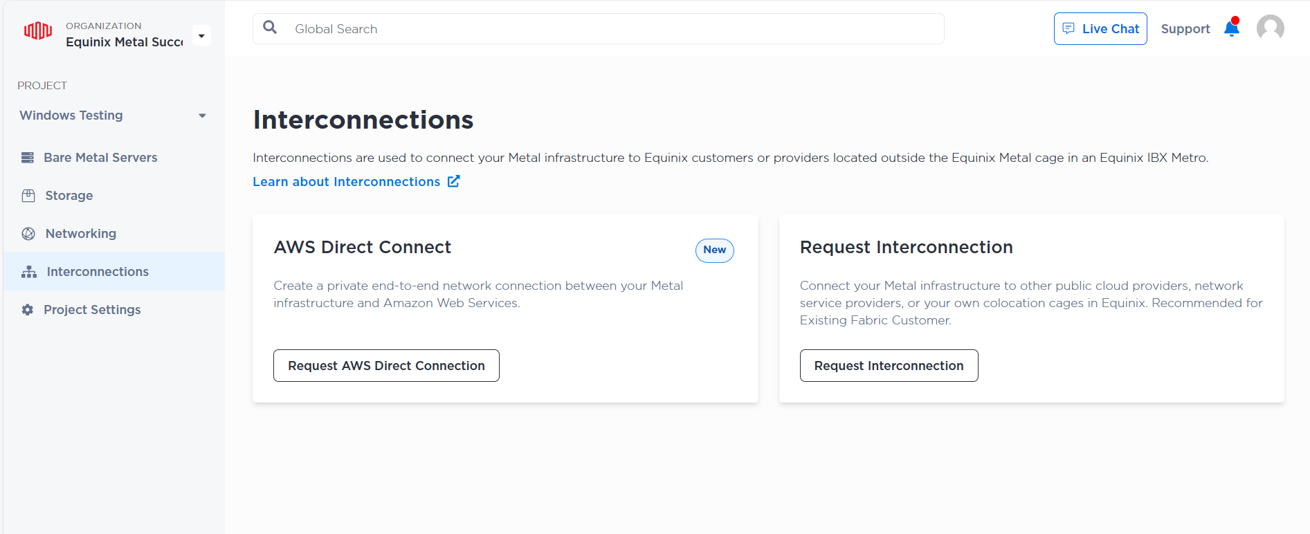

MetalとAWS Direct Connect間のネットワーク接続をリクエストするには、プロジェクトの_Interconnections_ページを開きます。Request a new interconnection をクリックします。AWS Direct Connection のリクエスト をクリックします。

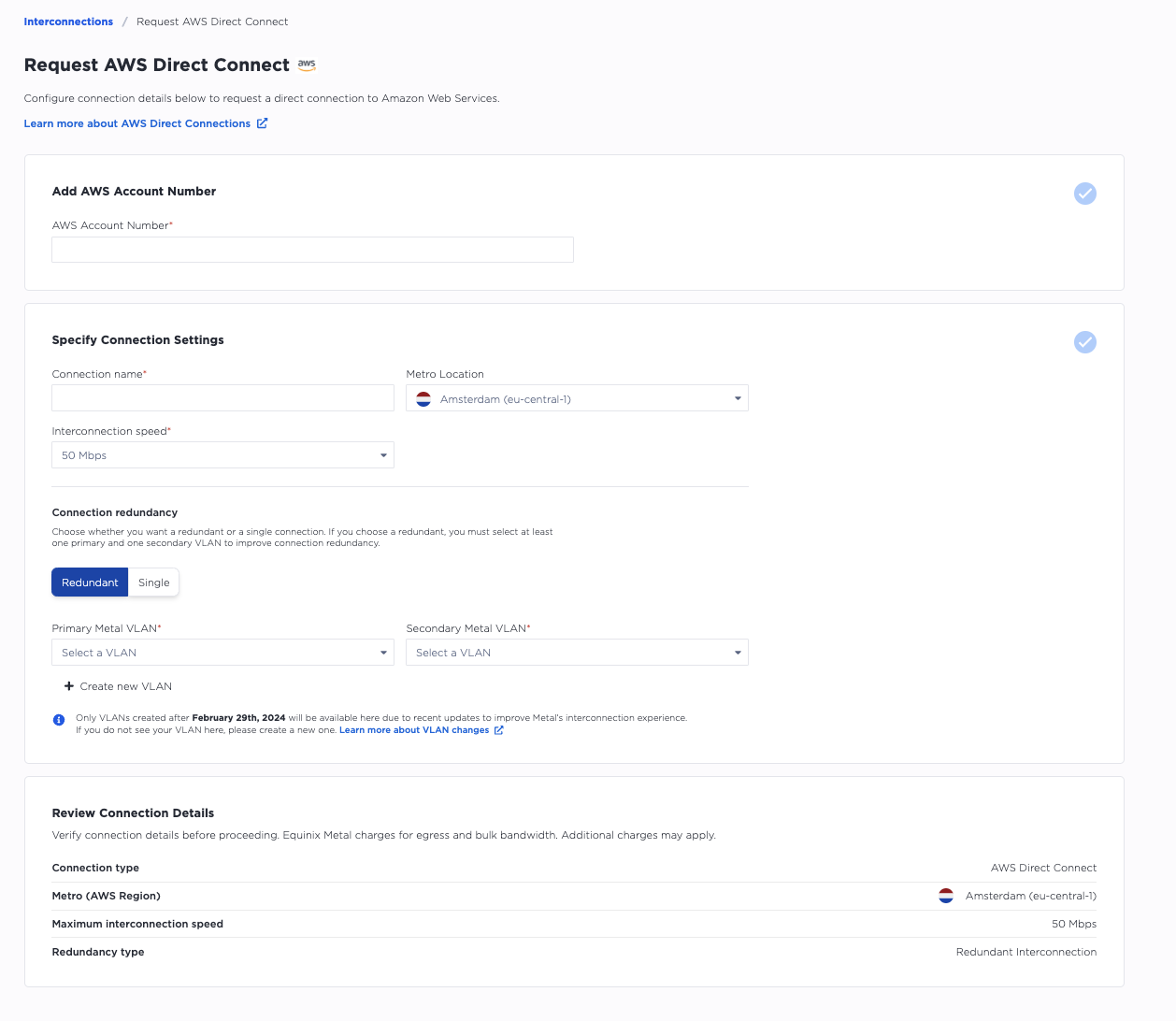

Add AWS Account Number_セクションで、12桁のAWSアカウント番号をフィールドに入力します。
接続設定の指定_」セクションで、以下を入力します:
- 接続先の名前を入力します。
- ドロップダウンからメトロロケーションを選択します。お客様のエクイニクスメタルインフラストラクチャが存在するメトロと、接続先のCSPが存在するメトロを選択してください。
- 接続速度をドロップダウンから選択します。
接続の冗長性」(_Connection Redundancy)セクションでは、冗長ポートのセットが必要か、単一ポートが必要かを選択します。 冗長ポートを強くお勧めします。単一ポートを選択すると、計画的または非計画的な停止により、大幅なダウンタイムが発生する可能性があります。
注: 冗長ポートのペアを選択する場合は、プライマリVLANとセカンダリVLANを1つずつ選択する必要があります。
ポートを VLAN に接続するかどうかを選択し、ポートに接続する VLAN を選択します。対象となる VLAN がない場合は、+ Create new VLAN をクリックして作成できます。
VLANを作成する場合は、メトロ、説明(オプション)、およびVNIDを所定のフィールドに入力します。Add VLAN をクリックします。次に、ドロップダウンから新しいVLANを選択してポートにアタッチします。
同じVLANを2つ以上の仮想回線に接続することはできないので、冗長ポートを要求する場合は、それぞれにVLANを選択または作成してください。
注: 相互接続にメタルVLANをアタッチして、レイヤ2仮想接続を作成する必要があります。
CSP 接続の新規仮想接続の作成時に、VLAN を指定する必要があります。February 29th, 2024 以降に作成された VLAN はここで使用できます。VLAN が表示されない場合は、新しい VLAN を作成する必要があります。

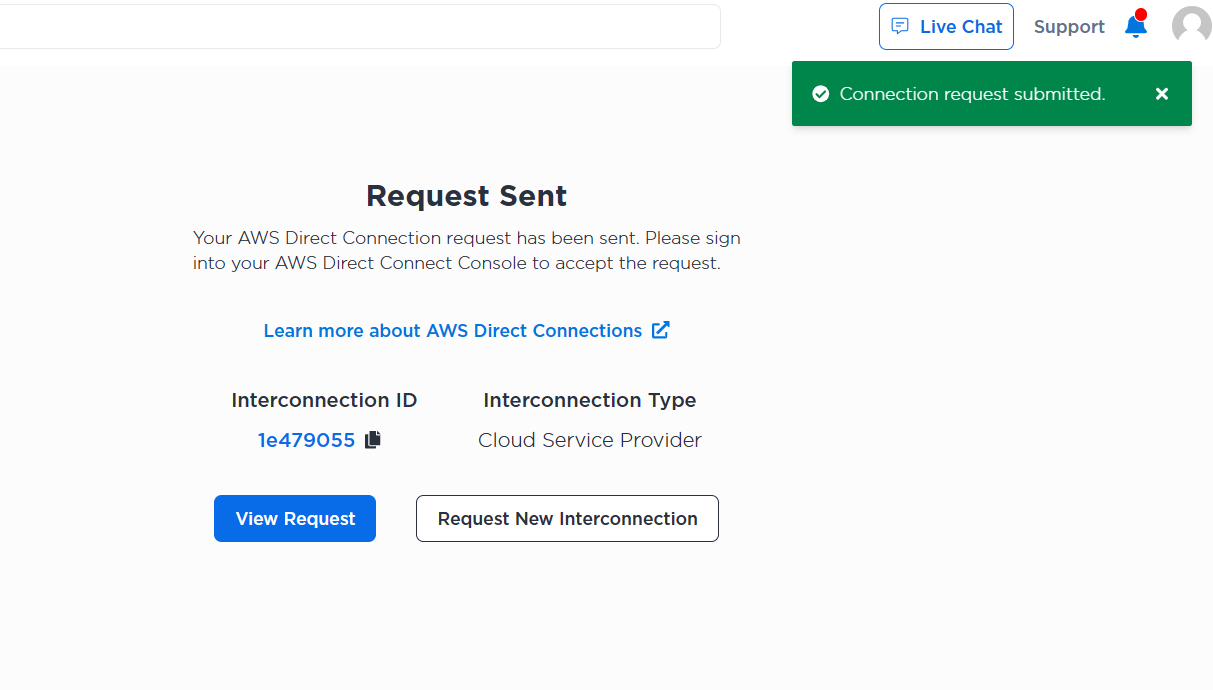

接続の詳細を確認して、入力した情報が正しいことを確認し、接続 をクリックします。接続要求が成功すると、「接続要求が送信されました」というポップアップメッセージが表示されます。
View Request をクリックすると、プロジェクトの Interconnection ページからリクエストステータスを確認できます。
AWS Direct Connect Consoleにサインインして、リクエストを承認します。

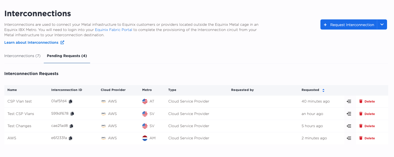

保留中の相互接続要求のステータスを表示するには、プロジェクトの相互接続ページでPending Request タブをクリックします。相互接続要求をキャンセルするには、表の相互接続名に関連する矢印をクリックします。相互接続要求の管理ページが表示されます。相互接続要求のキャンセル をクリックします。

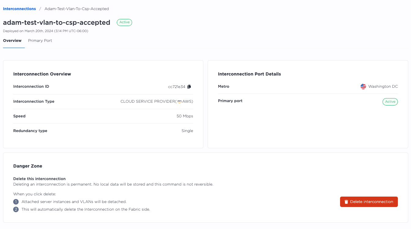

未解決の相互接続はすべて、相互接続 タブの下に表示できます。相互接続に関連する詳細を表示するには、矢印をクリックします。
プライマリまたはセカンダリポート構成など、相互接続の詳細を表示するには、相互接続の名前をクリックします。Overview_ページには、相互接続ID、タイプ、速度などのハイレベルな詳細ビューが表示されます。詳細については、[プライマリポート]または[セカンダリポート]タブをクリックして、ポートのステータスと構成を表示します。

AWS接続の削除
AWS接続の削除は永久的です。接続を削除すると、Equinix Metalとお客様のAWSリソース間の接続が削除されます。
削除前にトラフィックを停止し、接続先の CSP から接続に関連するリソースをクリーンアップしてください。メタルポータルから接続を削除する前にこの作業を行うことで、接続が完全に削除され、課金も停止されます。
注意: メタル接続は、AWS接続が完全にデプロビジョニングされた後にのみ完全に削除されます。AWS側とMetal側がそれぞれ完全にデプロビジョニングされるまで、しばらくお時間をください。

Interconnections_] ページの接続リストから、削除するクラウドサービスプロバイダの接続名をクリックします。
Delete Interconnection をクリックして、クラウドサービスプロバイダ接続を完全に削除します。
