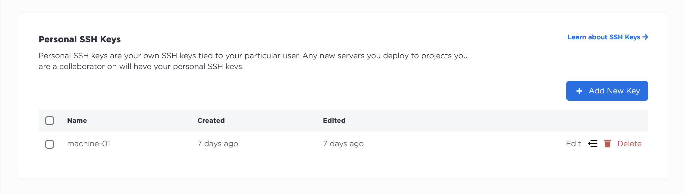

アカウントにSSHキーを追加する
ローカルマシンでSSH鍵を作成したら、エクイニクスアカウントに公開鍵を追加します。
公開鍵をエクイニクスメタルアカウントに追加するには、次の手順に従います:
  1. コンソールの右上隅で、ユーザープロファイル >マイプロフィール をクリックします。
  2. SSHキー_」タブをクリックして、ユーザー・プロファイルの個人用SSHキーを開きます。
  3. + Add New Key をクリックして、アカウントに新しいSSHキーを追加します。

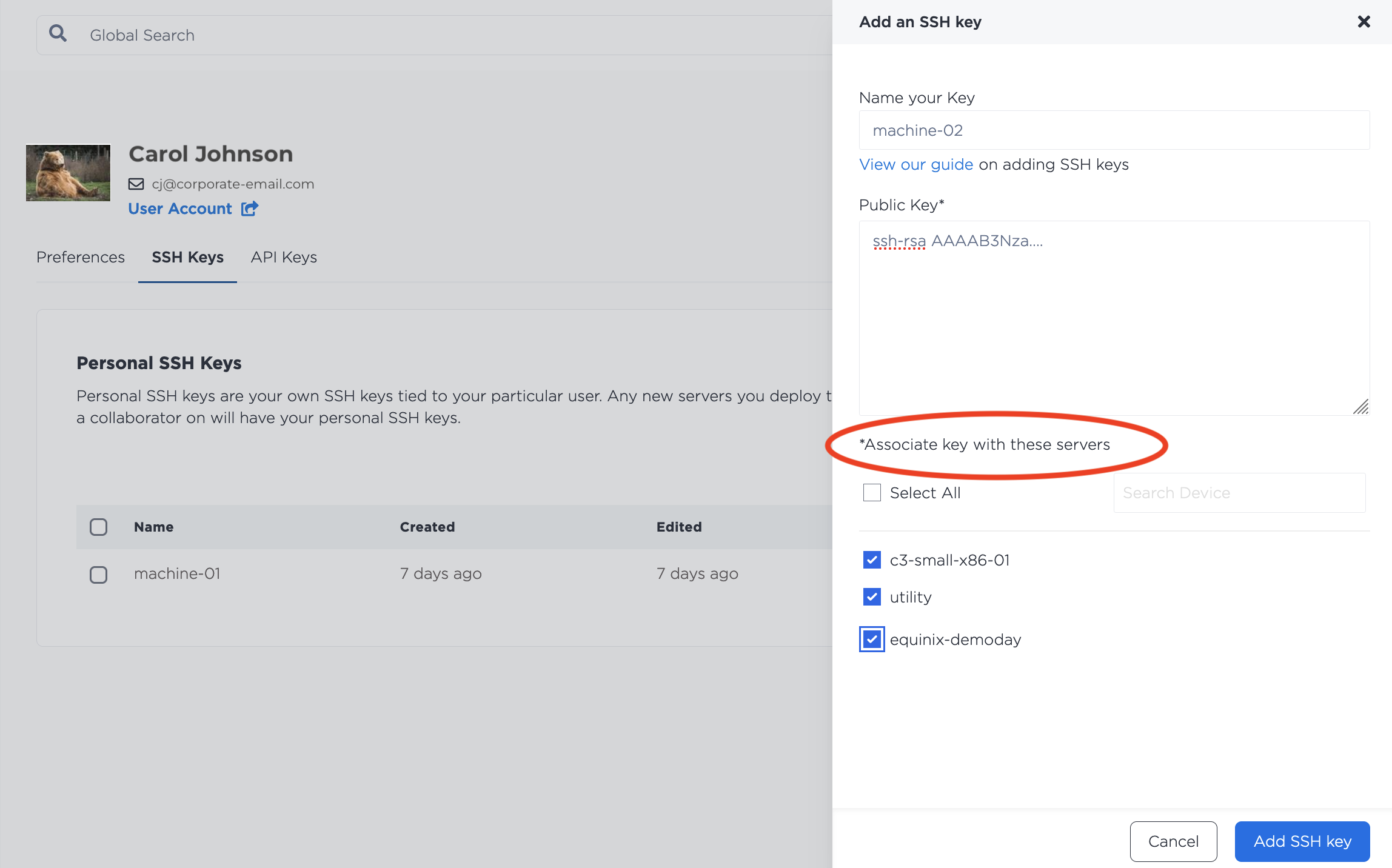

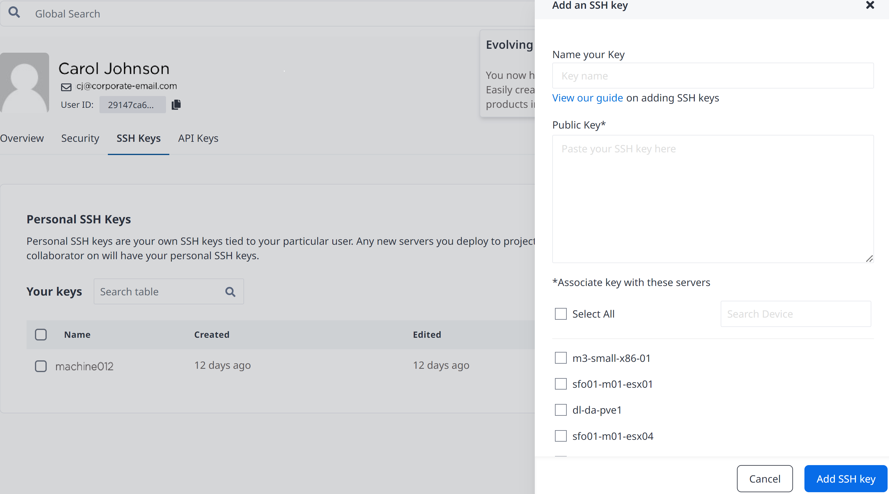

    Adding an SSH Key to Your Account
  4. ローカルマシンで <key_name.pub> ファイルを開き、内容をコピーします。
  5. 内容を_Public Key_フィールドに貼り付けます。
  6. Name your Key_フィールドにキーの名前を入力します。
  7. キーを他のサーバーに関連付けるには、_Search Device_テキストボックスを使用してデバイスを検索するか、リストからデバイスを選択します。このオプションは、Equinix Metalコンソールからのみ利用できます。
    注:すでにキーが関連付けられているデバイスを選択した場合、そのサーバーにキーがすでに存在することを知らせるポップアップ・メッセージが表示されます。デバイスのチェックボックスの選択を解除する。
  8. Select All チェックボックスをクリックして、リスト内のすべてのサーバーをキーに関連付けます。
  9. Add SSH Key をクリックします。SSHキーを追加すると、_SSH keys_タブのSSHキーのリストにキーが表示されます。
  10. Edit をクリックして、キーの名前を変更したり、キーを更新します。

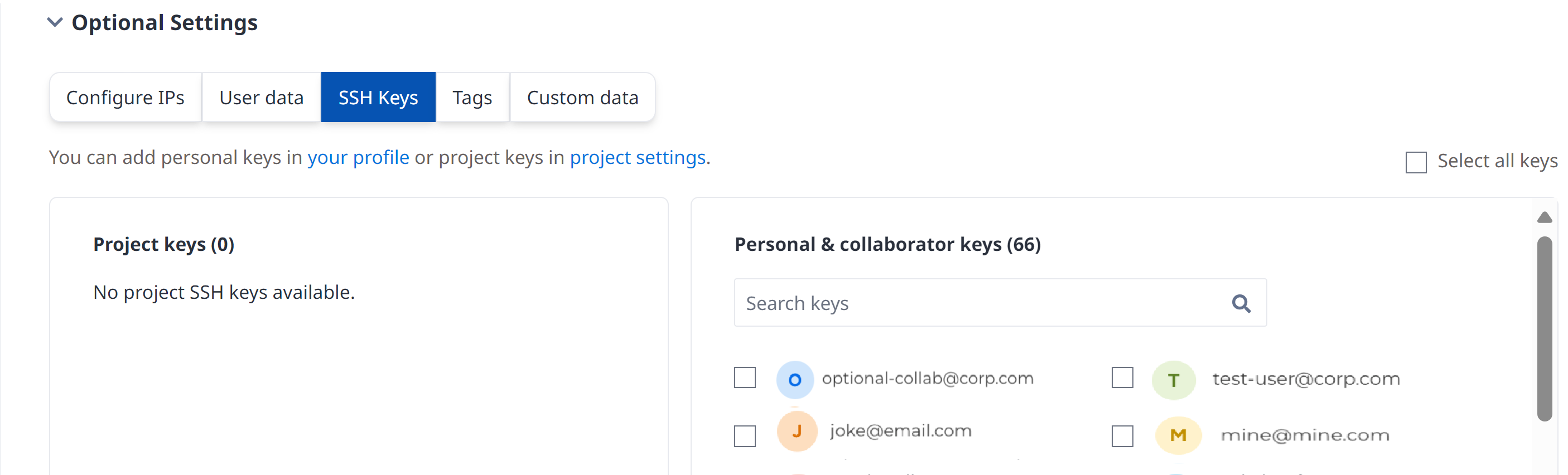

SSHキーを指定するには、以下のようにする:
  1. コンソールで、Bare Metals > Deploy > _On Demand_に進みます。
  2. オプション設定_ >SSHキー をクリックします。
  3. プロジェクトキー、パーソナルキー、コラボレーターキーを確認し、選択します。
  4. Select all keys をクリックして、サーバーへのアクセスを許可するすべての SSH キーを選択します。
SSH Keys List in the Console
注:すべてのキー(Project、Personal、Collaborator)のチェックを外すと、すべての キーがデフォルトでサーバーに追加されます。SSH 鍵なしでコンソールでプロビジョニングすることはできません。SSH キーなしでプロビジョニングするには、API を使用します。

アカウントへのSSHキーの追加](#adding-your-ssh-key-to-your-account)の手順に従って、いつでもアカウントにSSHキーを追加できます。ただし、コンソールまたはAPIを通じてアカウントまたはプロジェクトに追加されたキーは、NOT 自動的にサーバーに追加されます。Equinix Metalは、プロビジョニングされたサーバー上にこの操作を実行するためのエージェントやプロセスを保持していません。アクセスを許可するには、サーバー自体にSSHキーを追加する必要があります。
プロビジョニングされたサーバで使用するキーを追加する場合は、コンソールに追加する際に、新しいキーを特定のサーバまたはすべてのサーバに関連付けるオプションをチェックします。これは、サーバーへのSSHアクセスを直接許可するものではありませんが、SOS/OOBコンソールにログインして使用する際に、新しいSSHキーを使用できるようにします。その後、SOS/OOBコンソールを使用して、新しいSSHキーをサーバー上の認証キーに追加することができます。
Associating a New Key with Servers in the Console
