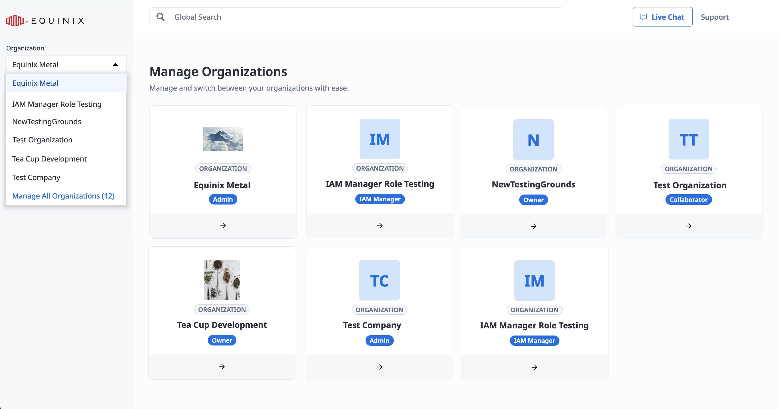

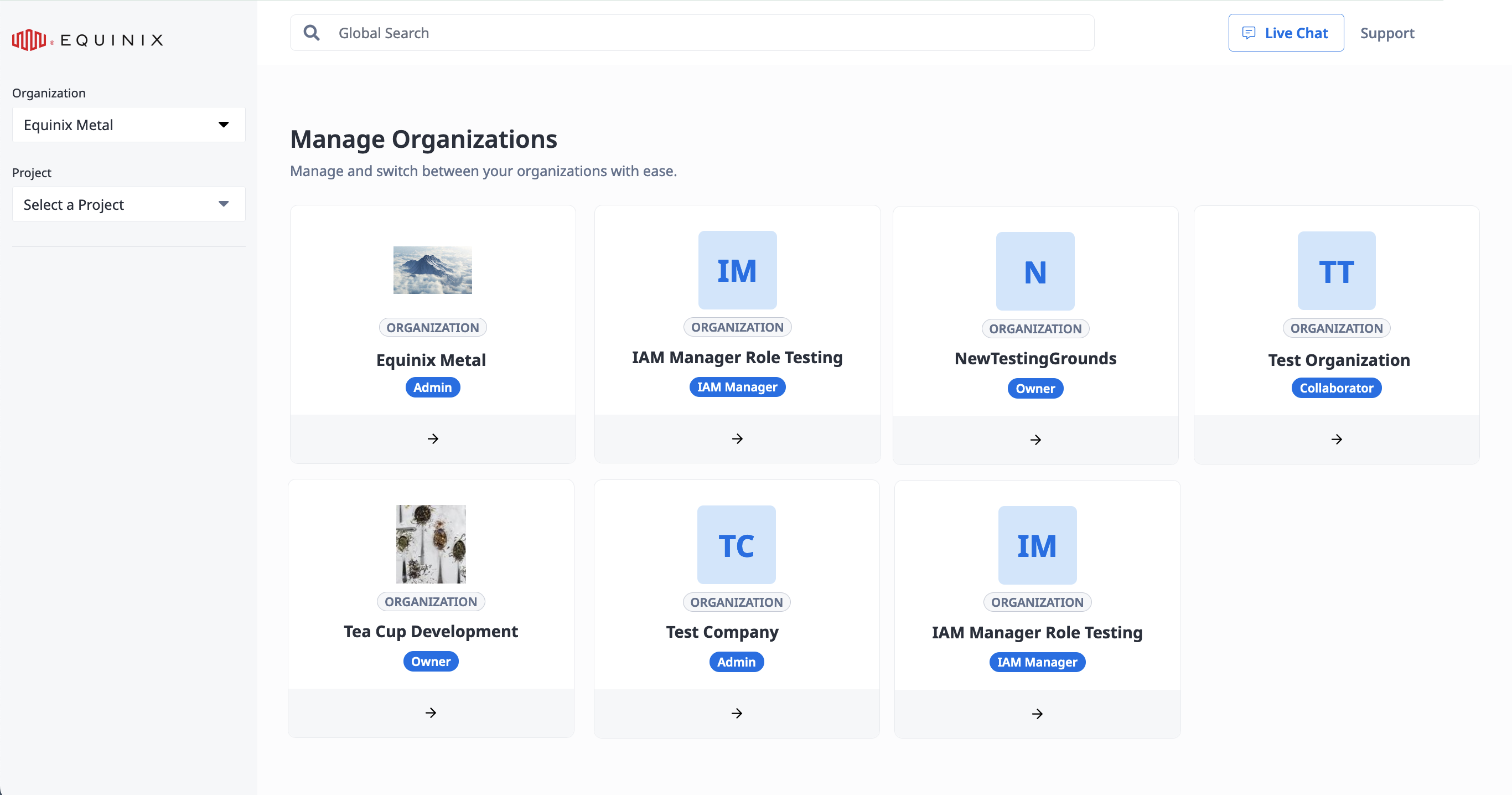

あなたの組織
Equinix Metalコンソールにログインすると、Organizationsページに所属するすべての組織が表示されます。
Organizations List in the Console
ドロップダウンをクリックするか、リストから 1 つを選択するか、[Manage All] をクリックすると、組織を切り替えることができます。
Change Organizations Drop-down

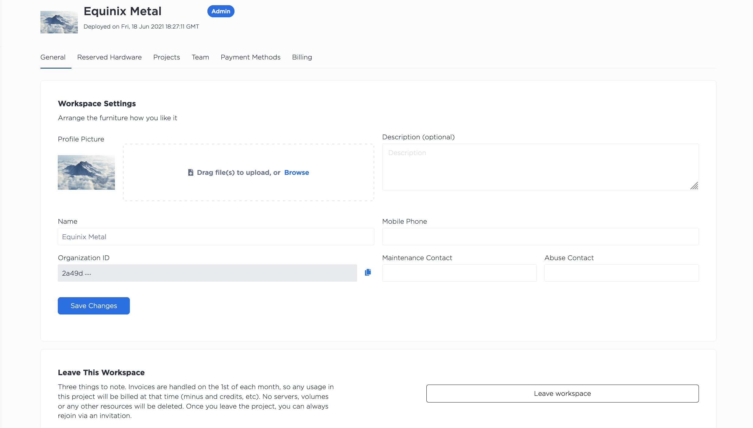

組織の設定と役割
組織に関する一般的な情報は、組織名と ID を含む General タブにあります。各組織は、API で組織を参照するために使用され、組織の名前を変更することができます一意の ID を持っています。
Sample General Organization Settings panel
オーナーと管理者は、メンテナンス 電子メールと不正使用電子メールのために特定の電子メールアドレスを追加することができます。メールアドレスが指定されていない場合、メールはデフォルトでオーナーのメールアドレスに送信されます。

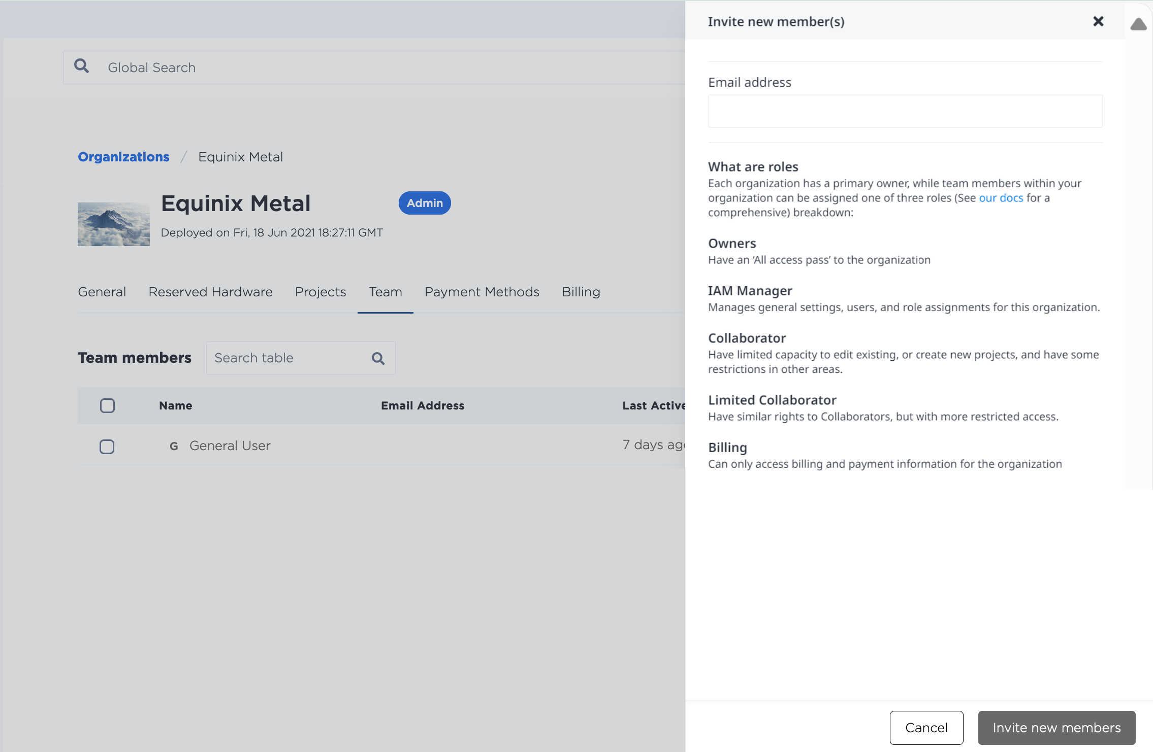

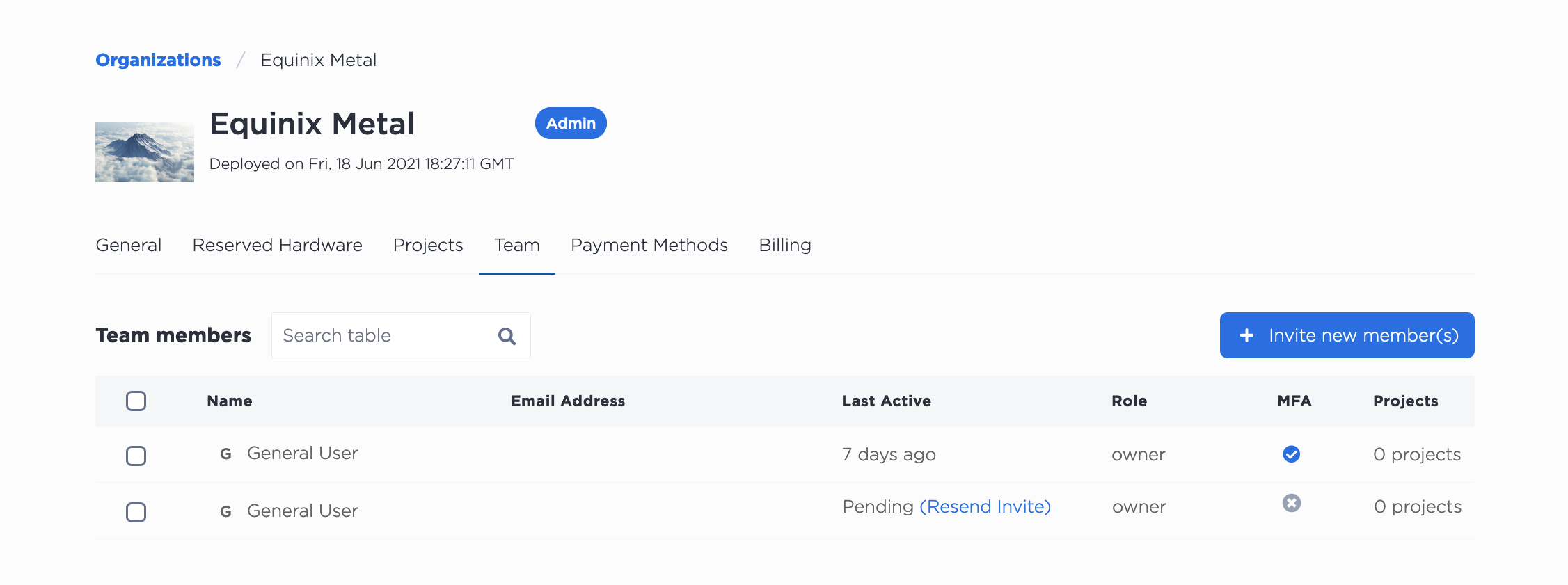

組織にチームメンバーを追加する
オーナー、管理者、または IAM マネージャーの場合、組織の Team タブで新しいユーザーを組織に招待できます。
Team Page for an Organization
+ Invite New Member をクリックするとパネルが表示され、1人または複数のメンバーを一度に追加できます。
Inviting a New Member
追加された各メールには、当社のプラットフォームから招待の確認リンク(承認/拒否のいずれか)が自動返信されます。招待が完了していないユーザーは、_チームメンバー_のリストに表示され、招待メールを再送するか、招待リンクをコピーすることができます。
注:組織内で新規ユーザーを作成する唯一の方法は、招待状を作成して招待することです。

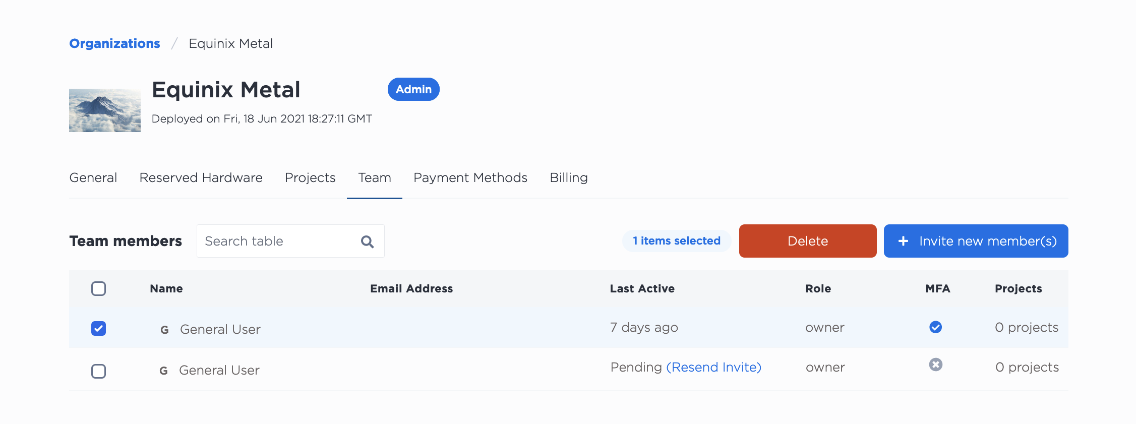

チームメンバーの解任
オーナーまたは管理者は、[チーム]タブの[チームメンバー]リストから組織内のユーザーを管理することもできます。組織から削除したいユーザーを選択し、削除 をクリックします。

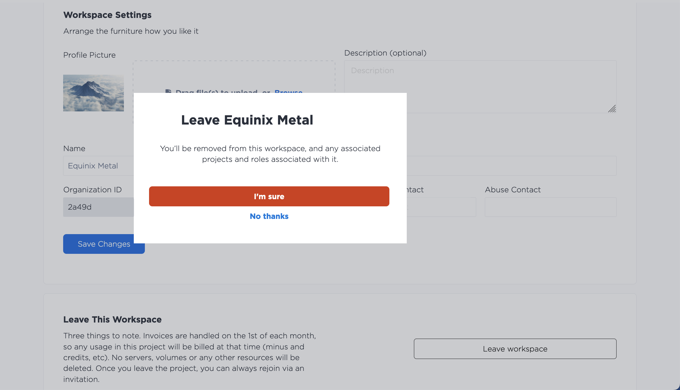

組織を去る
組織の_General_ タブから、組織から離脱することを選択できます。Leave workspace をクリックし、確認ダイアログでクリックします。
Leaving an Organization
一度組織を離れると、その組織の設定やプロジェクトにアクセスできなくなります。管理者またはオーナーが再度追加する必要があります。

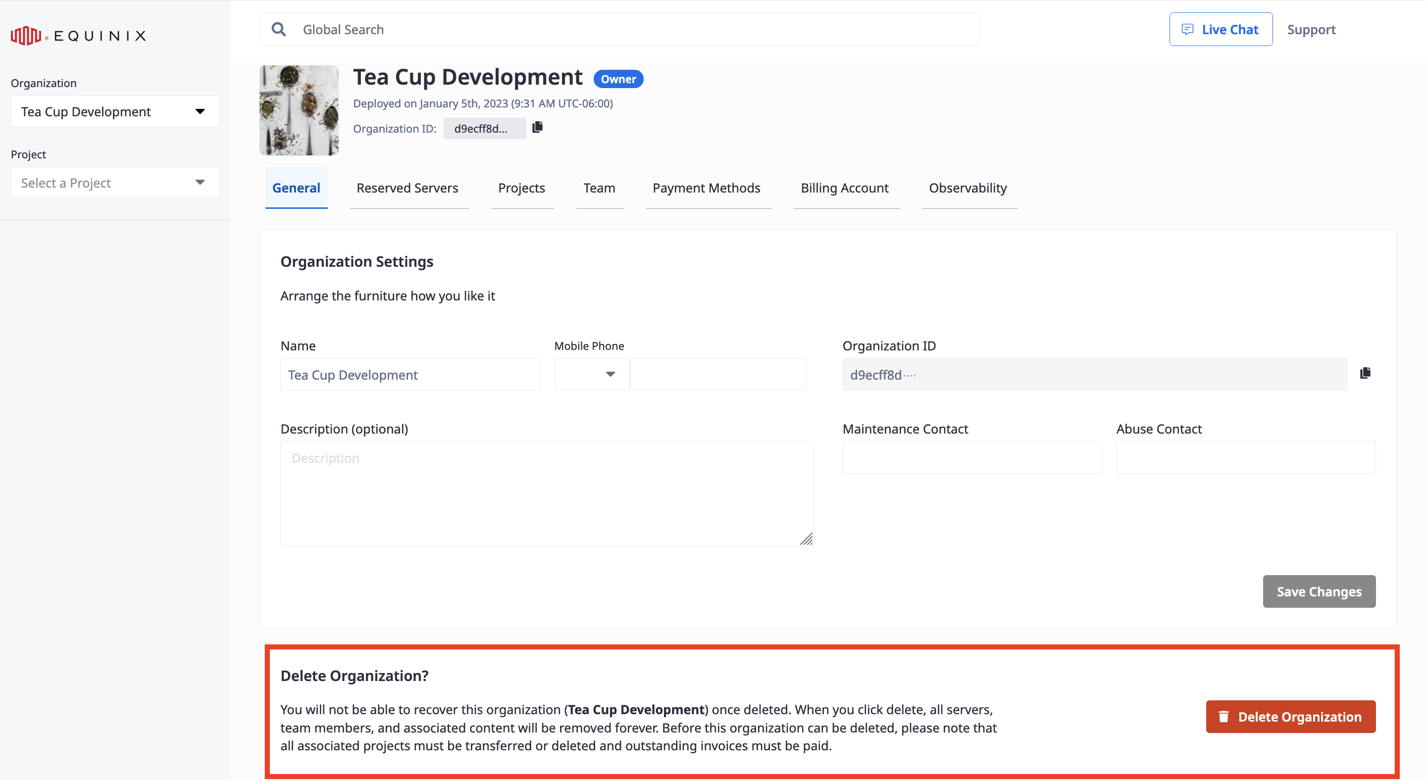

組織の削除
危険
組織の削除は永久に続く。
  • プロジェクトを含む組織は削除できません。組織を削除する前に、その組織からすべてのプロジェクトを削除する必要があります。
  • 未払いの請求がある組織を削除することはできません。組織を削除する前に、組織内のプロジェクトによって生成されたすべての請求書を支払う必要があります。
  • 組織を削除できるのは、組織の所有者のみです。
Organizations _General_タブで、Delete Organization をクリックします。
