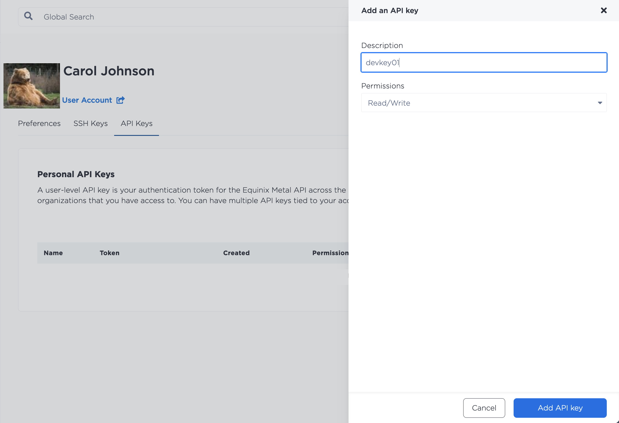

APIキーの作成
ユーザーのAPIキーは、Equinix MetalコンソールまたはAPIから作成できます。ユーザーアカウントには複数のキーを作成できます。
コンソールで API キーを作成するには、ユーザーアカウントの API Keys タブに移動し、Add New Key をクリックします。キーの説明を追加し、Read/Write または Read-only のどちらのパーミッションを持つかを選択します。

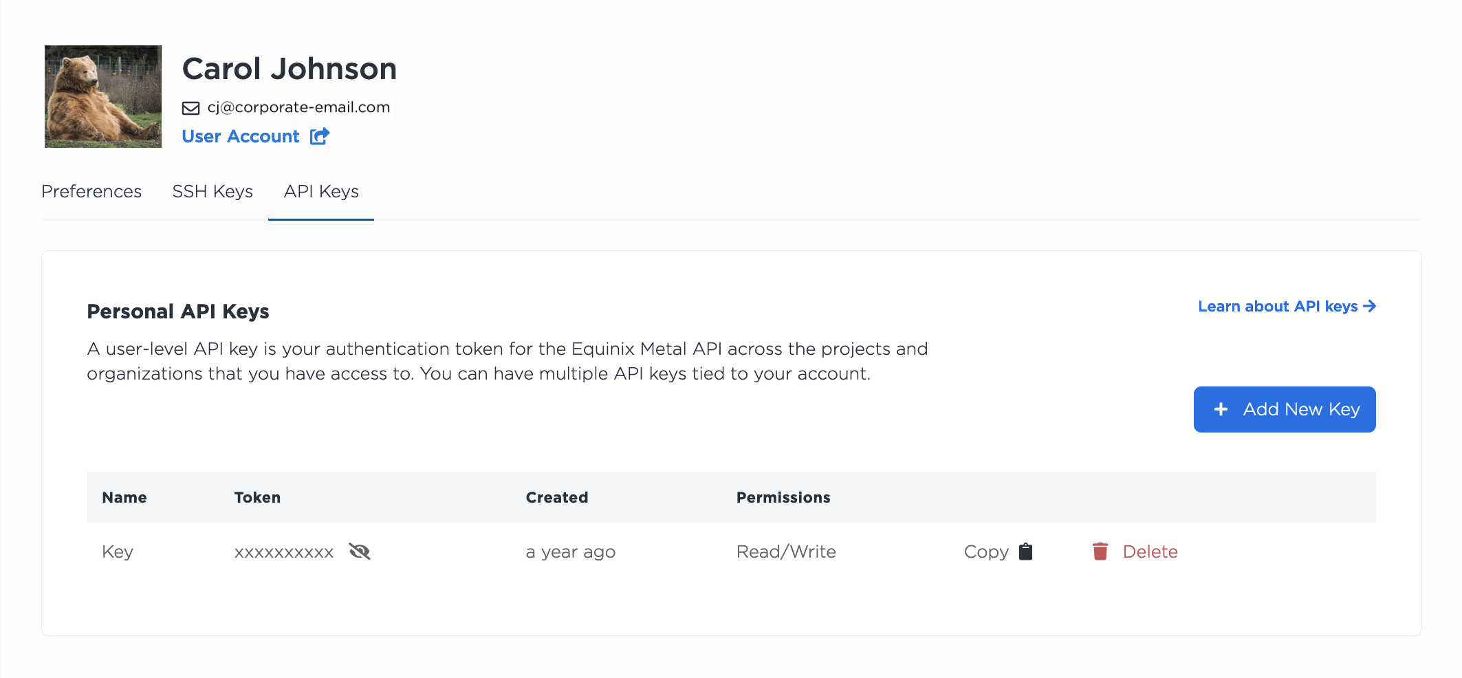

APIキーの管理
管理できるのは、自分のユーザーアカウントに関連付けられているユーザーAPIキーのみです。他のユーザーのAPIキーを管理することはできません。
APIキーは、ユーザーアカウントの_APIキー_タブにリストされています。

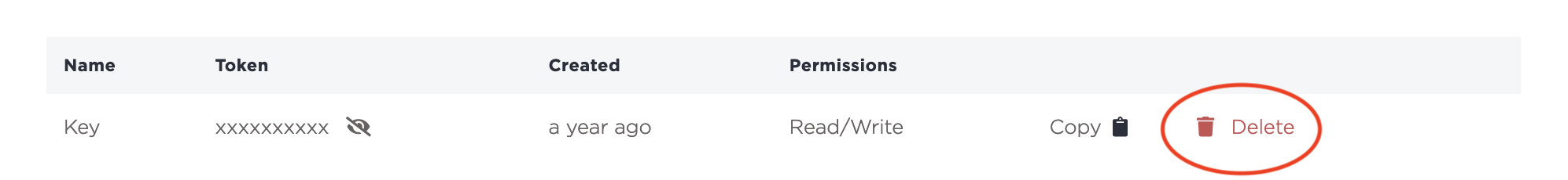

APIキーの削除
APIキーは、そのキーで作成されたリソースに影響を与えることなく削除することができる。
注: ユーザーに関連付けられている API キーは、組織またはプロジェクト レベルでは管理できません。他のユーザーのAPIキーを管理することはできません。組織またはプロジェクトからユーザーのAPIキーアクセスを削除する必要がある場合は、組織またはプロジェクトからそのユーザーを削除する必要があります。
コンソールから API キーを削除するには、ユーザーアカウントの API Keys タブに移動し、削除するキーの横にあるDelete をクリックします。
