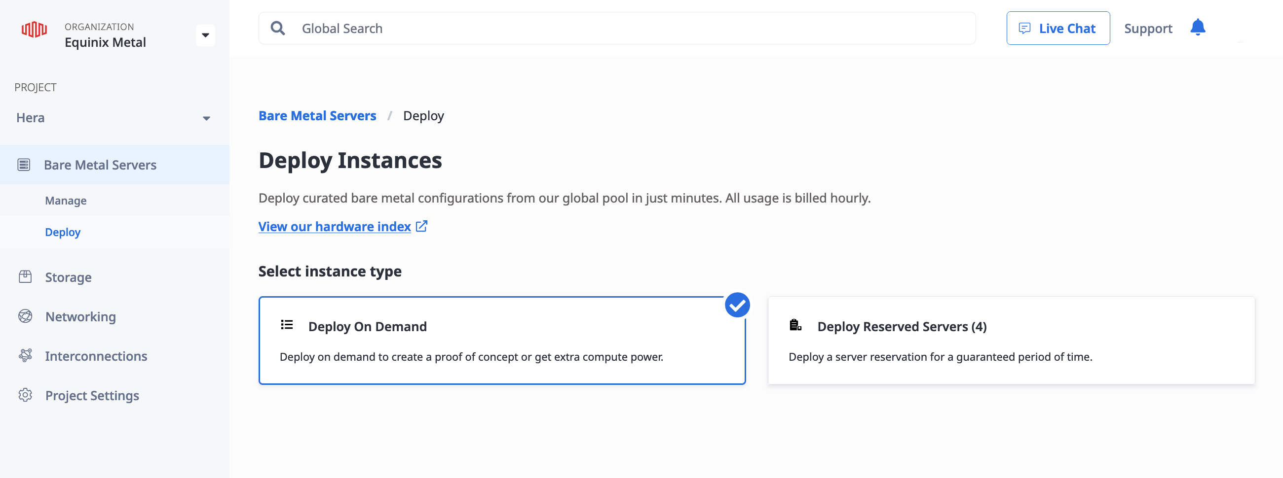

オンデマンド・サーバーの展開
新しいサーバーをデプロイするには、プロジェクトの1つを選択し、Bare Metal Servers > _Deploy_でDeploy on Demandを選択します。
Deploying Servers in the Console

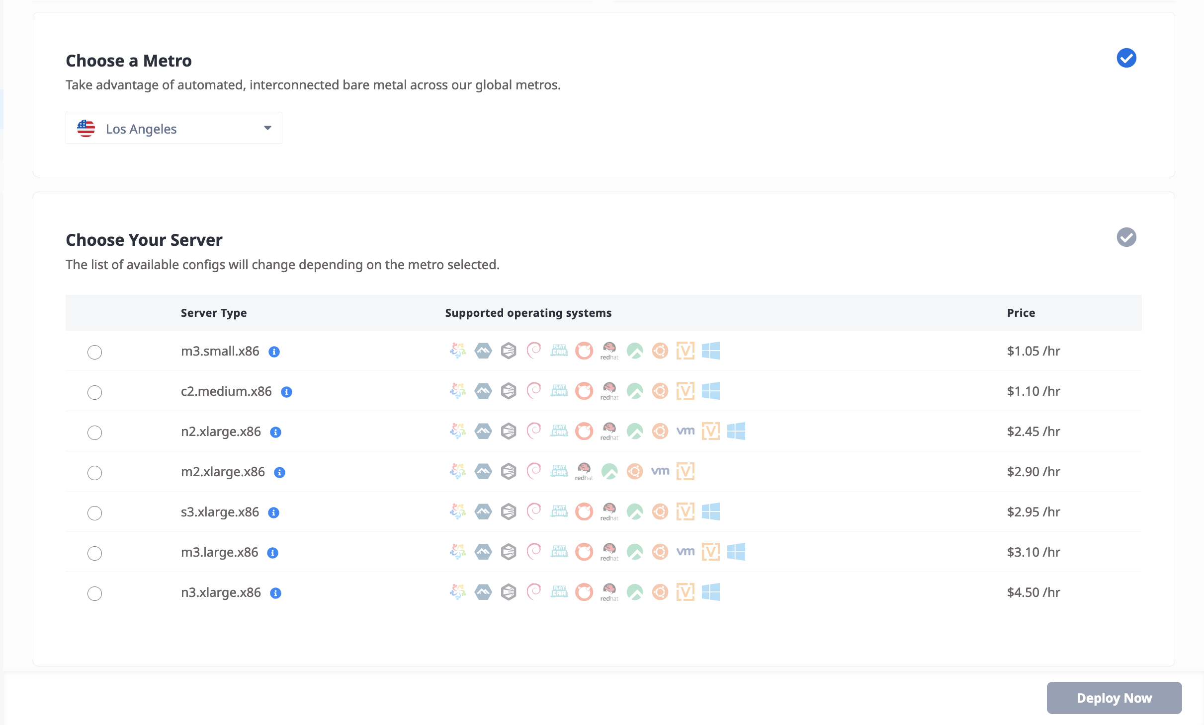

メトロとサーバープランを選択してください。
Choosing a Metro and Plan in the console

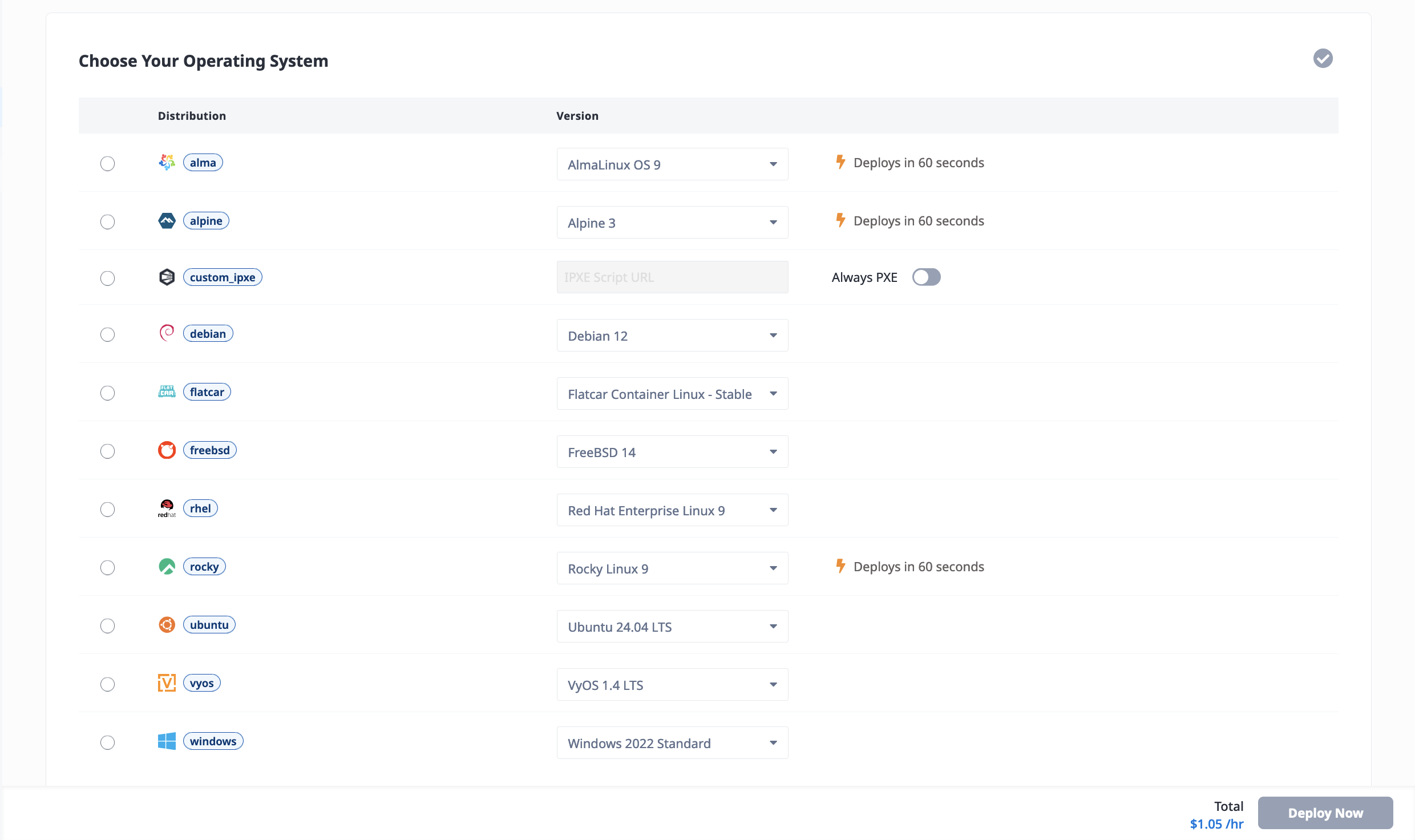

次に、オペレーティング・システムを選択する。
Operating Systems options in the console

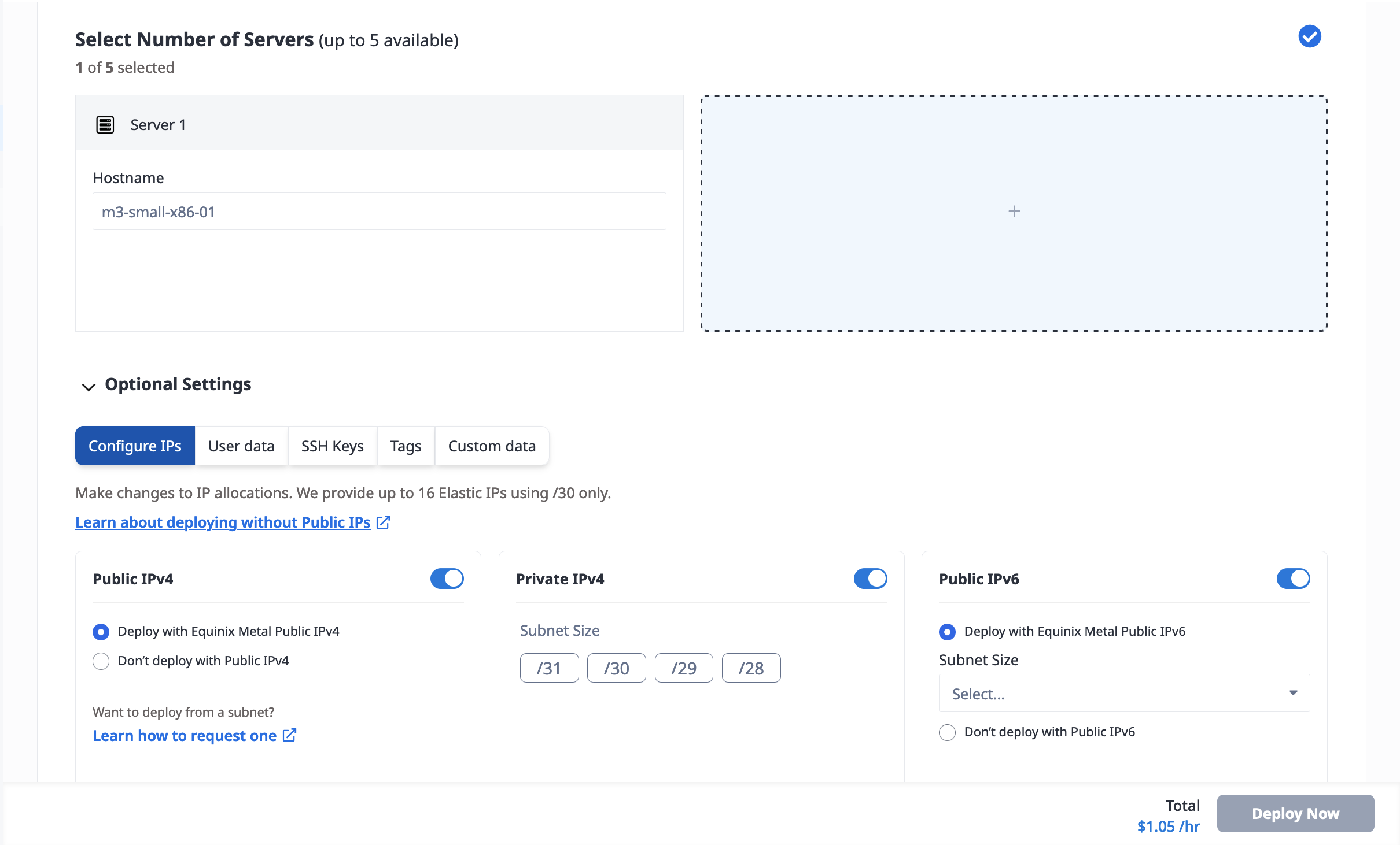

台以上のサーバーを配置する場合は、Select Number of Servers で台数を調整できます。あらかじめ入力されているホスト名を変更することで、サーバーに名前を付けることができます。注:ホスト名にアンダースコアを使用することはできません。
オプション設定_」では、サーバーのIPアドレス、ユーザーデータ、SSHキーアクセスを設定できます。
Additional provisioning options in the console

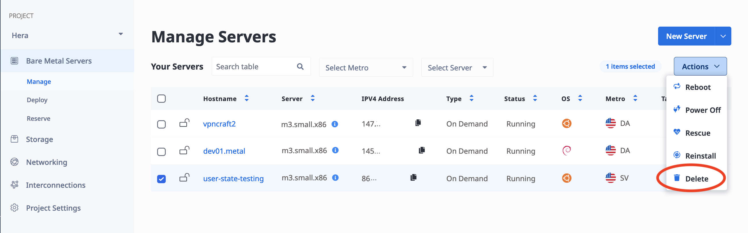

方法1
オンデマンドサーバーを削除するには、プロジェクトを選択します。ベアメタルサーバー]で[管理]を選択します。
削除するサーバーを選択します。_Actions_メニューからDelete をクリックします。
Deleting a Server from the Manage list in the console

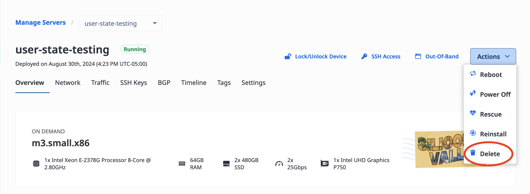

方法2
サーバーを選択したら、_Actions_メニューから削除します。
Deleting a server from the Server Action Menu in the console
上記のいずれかの方法でDelete をクリックした後、確認ダイアログに必要事項を入力し、Delete Instance をクリックしてサーバーを削除します。

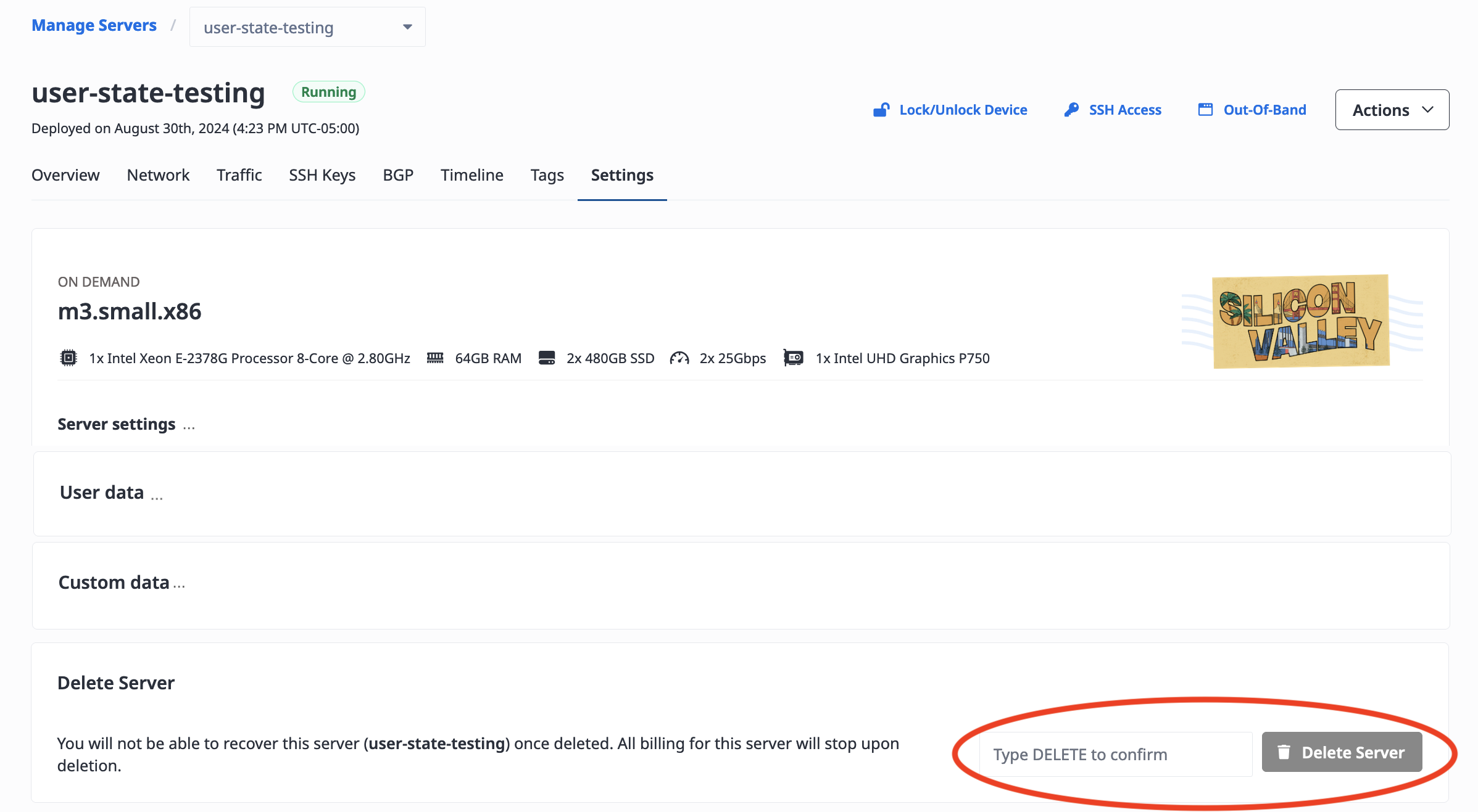

方法3
サーバーの_Settings_タブからサーバーを削除します。フィールドに「delete」と入力し、サーバーの削除 をクリックします。
Deleting a server from the its Settings tab in the console
