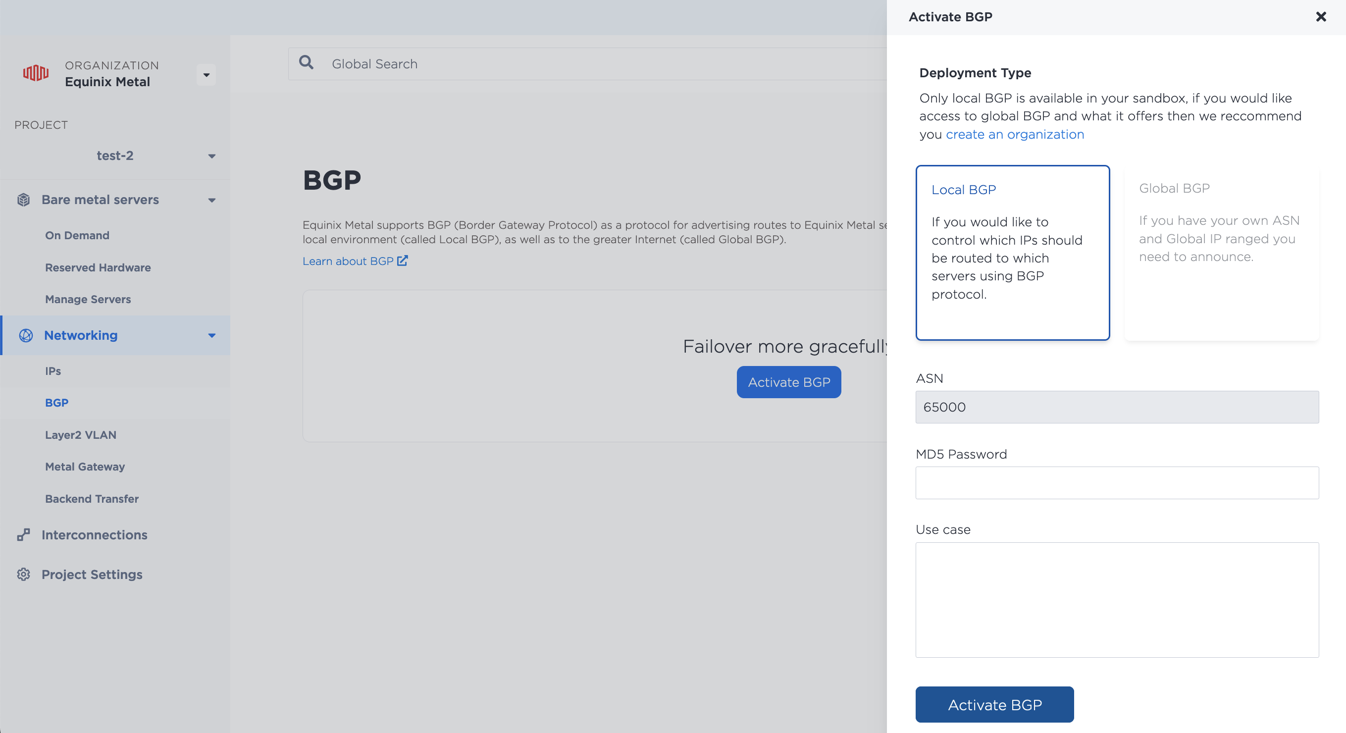

プロジェクトで BGP を有効にする
ローカルBGPを設定する最初のステップは、プロジェクトで有効にすることです。
コンソールで、プロジェクト_ネットワーク_セクションに移動し、_BGP_を選択します。Activate BGP をクリックすると、Activate BGP ペインが表示されます。
Enabling Local BGP in the Console
ローカルBGP_を選択します。ASNのフィールドは自動的に65000に設定されます。ネイバー間の認証を有効にして要求する場合は、_MD5 Password_フィールドにパスワードを入力します。
ローカルBGPを有効にするには、_Use Case_フィールドは必須ではありません。

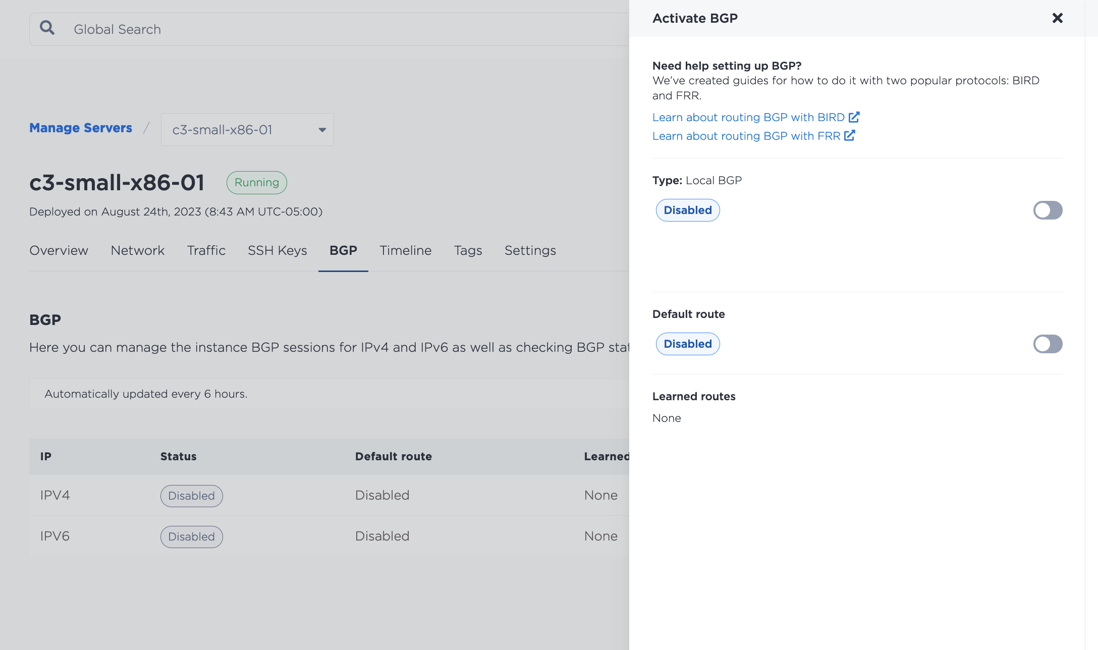

プロジェクトのローカルBGPを有効にすると、サーバーの_BGP_ページに、IPv4とIPv6の両方のアドレスのローカルBGPセッションを管理および追跡するためのオプションが表示されます。
BGP Session Page in the Console
管理 をクリックして、BGPの有効化 パネルを開きます。BGP を有効にして BGP セッションを開始するには、BGP を有効にする を切り替えます。デフォルトルート_]トグルを使用して、これをデフォルトルートとして設定します。注: _Default Route_トグルは、BGPセッションを有効にするまで表示されない場合があります。

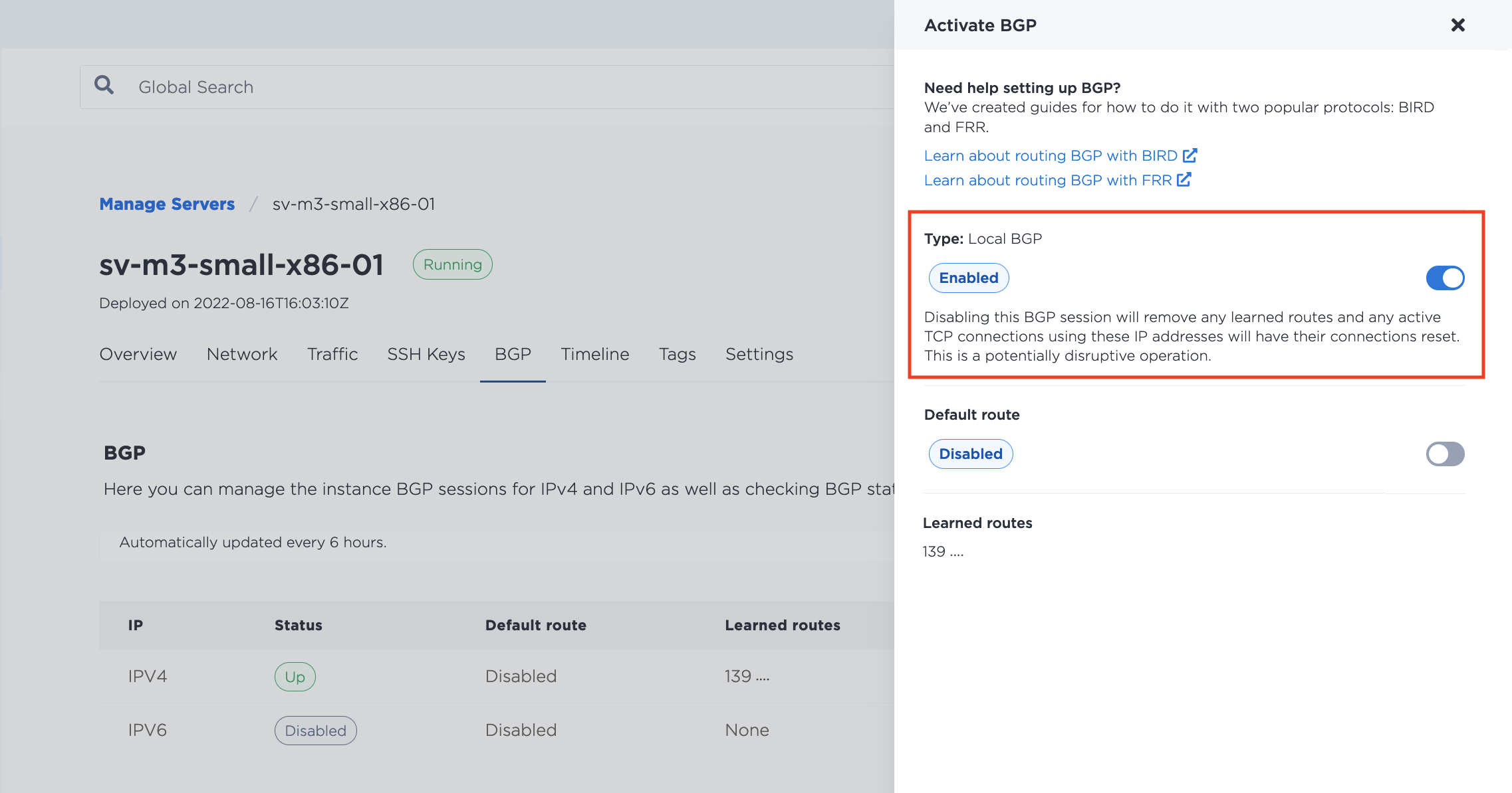

ローカルBGPの無効化
エクイニクスメタルでBGPセッションを無効にすると、IPアドレスのアナウンスとルートの公開を停止できます。これにより、学習済みのルートが削除され、オープンな接続がリセットされます。セッションを無効にする際はご注意ください。
BGPを無効にしても、サーバー上のBGP設定は削除されません。必要であれば、セッションを再有効化して、サーバーの設定を変更せずにルートの公開に戻ることができます。再有効化する場合、セッションの確立に5~10分かかることがあります。
サーバーの_BGP_ページで、矢印をクリックして、無効にするBGPセッションのオプションを表示します。BGPをアクティブにする]ペインで、[BGPを無効にする]トグルを使用します。
