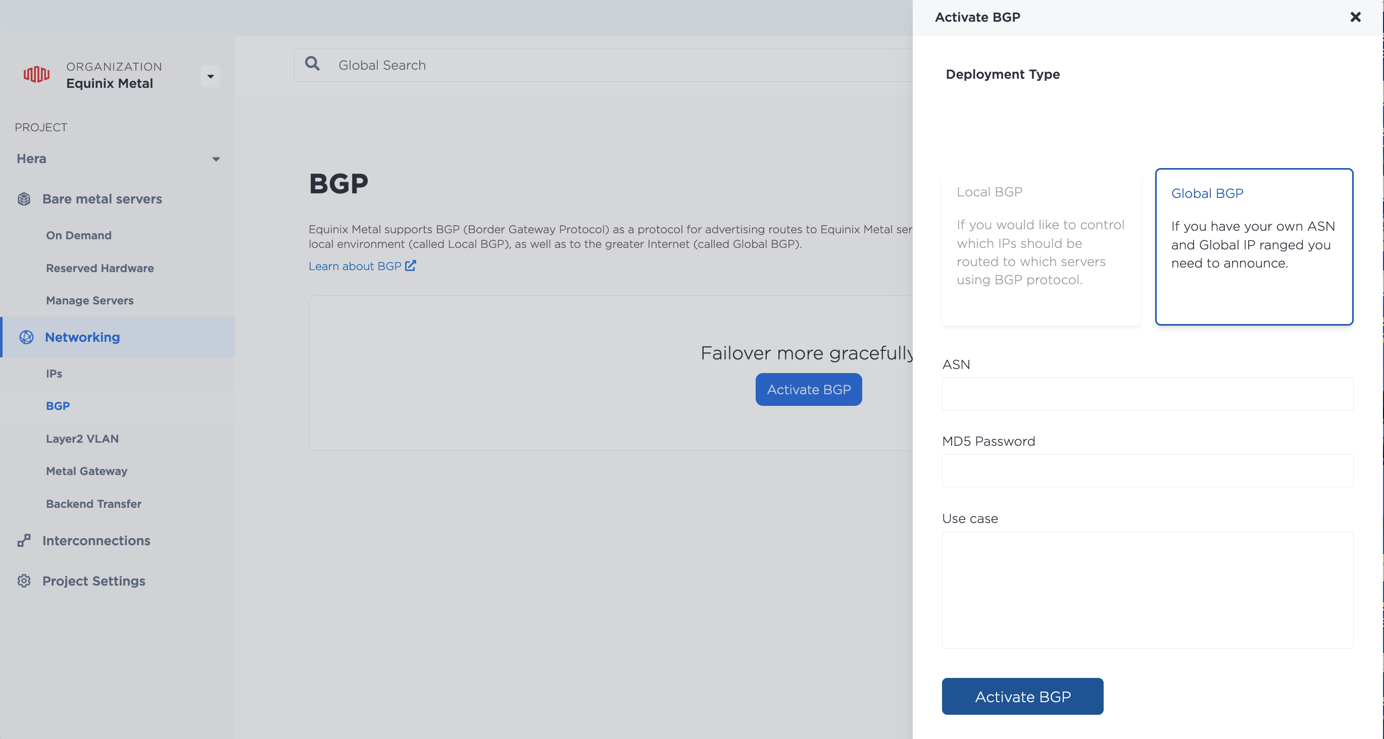

コンソールで、プロジェクト_IPs & Networks_セクションに移動し、_BGP_を選択します。Activate BGP on This Project をクリックすると、Activate BGP ペインが表示されます。
Enabling Global BGP in the Console
  • グローバルBGPを選択してください。
  • ASN_フィールドにASNを入力してください。
  • ネイバー間の認証を有効にして要求する場合は、_MD5 Password_フィールドにパスワードを入力します。
  • Use Case_ フィールドは任意ですが、要件に関連するあらゆる情報を提供するために使用できます。

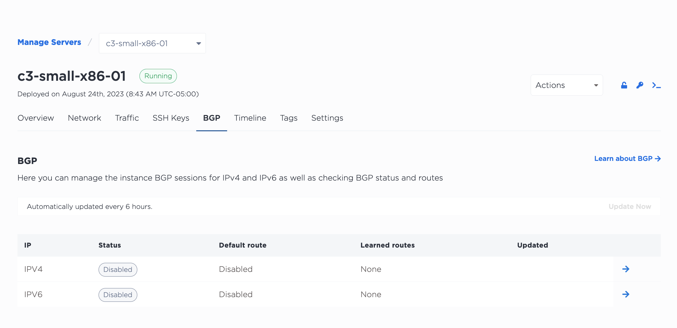

プロジェクトのグローバルBGPを有効にすると、サーバーの_BGP_ページにIPv4とIPv6の両方のアドレスのグローバルBGPセッションを管理および追跡するためのオプションが表示されます。
BGP Session Page in the Console

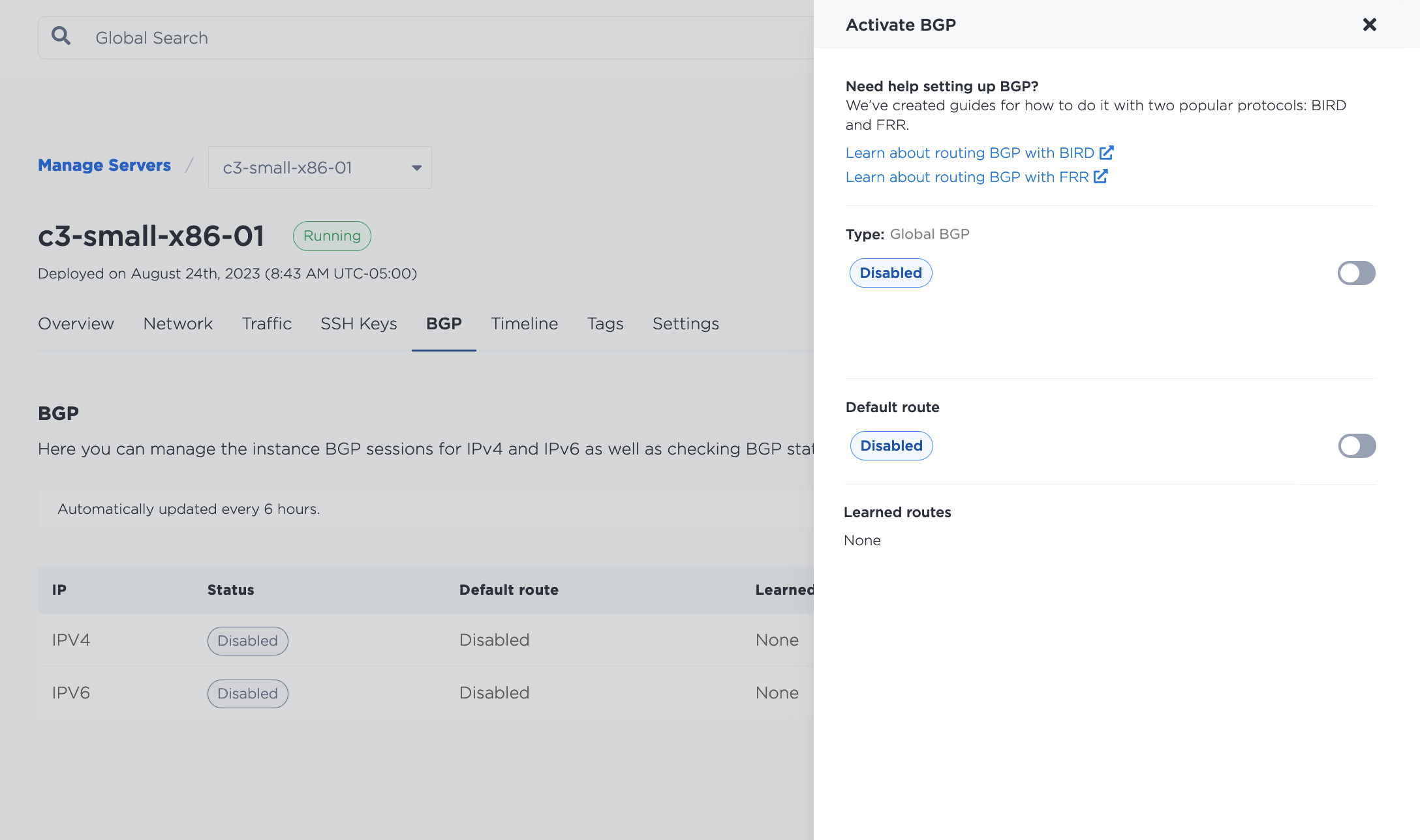

矢印をクリックして、Activate BGP_パネルを開きます。BGP を有効にして BGP セッションを開始するには、BGP を有効にする 。デフォルトルート]トグルを使用して、これをデフォルトルートとして設定します。 注: _Default Route_トグルは、BGPセッションを有効にするまで表示されない場合があります。
BGP Session Management Options

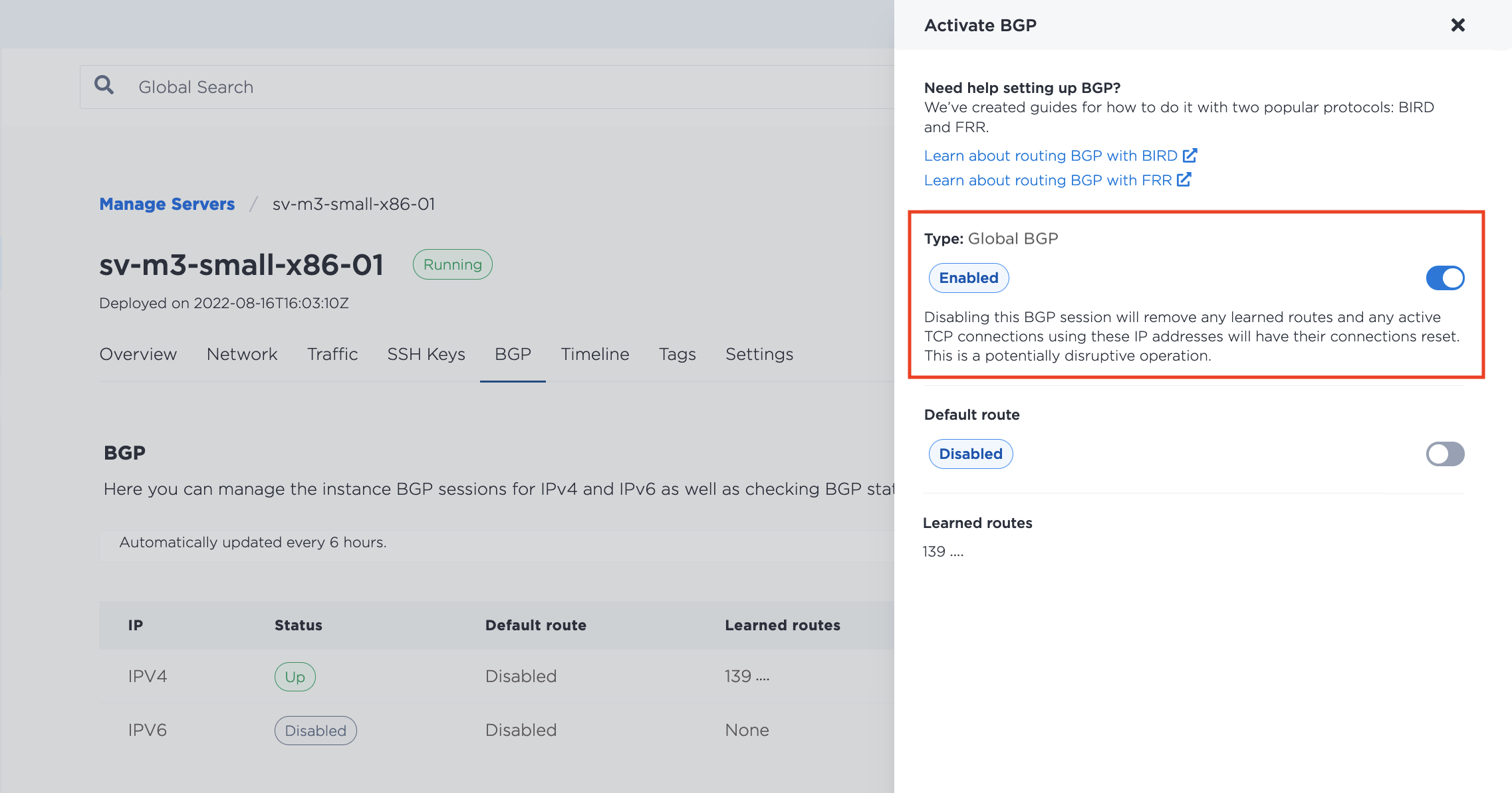

エクイニクスメタルでBGPセッションを無効にすると、IPアドレスのアナウンスとルートの公開を停止できます。これにより、学習済みのルートが削除され、オープンな接続がリセットされます。セッションを無効にする際はご注意ください。
BGPを無効にしても、サーバー上のBGPコンフィギュレーションは削除されません。必要であれば、セッションを再有効化して、ホストのコンフィギュレーションを変更せずにルートの公開に戻ることができます。再有効化する場合、セッションが確立されるまで5~10分かかることがあります。
サーバーの_BGP_ページで、矢印をクリックして、無効にするBGPセッションのオプションを表示します。BGPを有効にする]ペインで、トグルを使用してBGPを無効にします。
