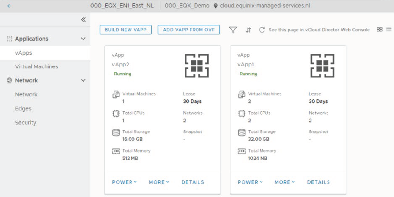

  • 同一エクイニクスデータセンター内、または複数のエクイニクスデータセンターにまたがる仮想EBCデータセンターの管理
  • VM および vApp の作成、インポート、および管理

仮想データセンター​
EBCのセルフサービスポータルを使用して、1つまたは複数のEquinixロケーション内にある1つまたは複数の仮想データセンター(VDC)を所有し、アクセスできる。複数のVDCを選択する理由には、地理的に分散した場所、ディザスタリカバリ、異なるパフォーマンス要件、リセラーモデルの実装、本番ワークロードとOTAワークロードの分離などがある。

ブイアップ​
VDC 全体の NFV 機能に加え、VDC 内の vApp レベルでも一部の機能を利用できます。
vAppは通常、アプリケーションを構成するVMの集合として使用される。vAppネットワーク(IPセグメントを含む)を含めることができるため、vApp間トラフィックに必要な追加のvApp仮想ルータが必要になる。この仮想ルータは、スタティックルーティング、NAT、および標準ファイアウォール機能をVDCの残りの部分に提供する。vAppは、vAppテンプレートからロールアウトできるため、アプリケーションのアプリケーションが標準化される。

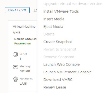

スナップショット​
VMスナップショットはセルフサービスポータルで作成できる。各仮想マシンは、最大1つのスナップショットをアクティブにすることができる。VMの2番目のスナップショットが作成されると、最初のスナップショットは上書きされる。スナップショットは、VMのパフォーマンスや購入したストレージ容量に悪影響を及ぼすため、1日以内に削除することをお勧めします。7日以上経過したスナップショットは自動的に削除される
