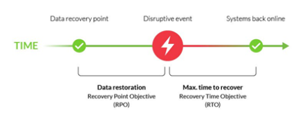

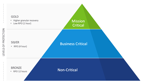

RPO(目標復旧時点)ゴールド= 1時間シルバー= 4時間ブロンズ= 12時間レプリケーションが終了するまでの時間枠。
RTO (目標復旧時間)30分VM 内のタイムフレームは、顧客がフェイルオーバーを開始したときに、セカンダリデータセンターで開始する必要があります。1
# リテンションポイントゴールド=最新+ 8ポイントシルバー=最新+ 6ポイントブロンズ=最新+ 2ポイントすべてのプロファイルは、最新の復元ポイント+自動保存された復元ポイントの量で構成されている。 最大復元ポイントの有効期間は2日
