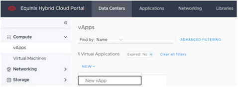

  1. メイン画面で、目的の仮想データセンターを選択する。専用、フレックス、またはオンデマンド。****
  2. 次の画面でvAppを開き、[新規]->[新規vApp ]を選択する。
  3. 新しいvAppの名前を入力する。説明を追加して、[電源オン]を選択することもできる。

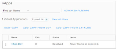

    新しく作成されたvAppがvAppのリストに表示されるようになった。

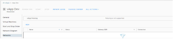

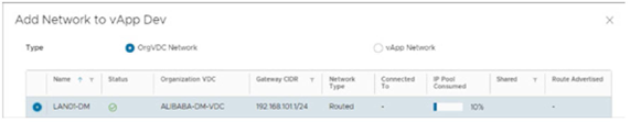

ネットワークとvAPPの関連付け​
  1. 作成したvAppにアクセスし、**[ネットワーク]**サブメニューをクリックする。
  2. 右側のダッシュボードで、新規(New)をクリックする。
  3. 新しいウィンドウで、[OrgVDCネットワーク]を選択し、目的のネットワークを選択して、[追加]をクリックする。

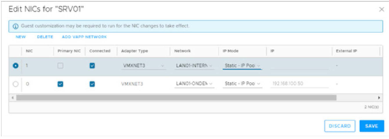

  2. 選択した仮想マシンのプロパティで、サブメニュー「ハードウェア」→「NIC」に移動し、右側のパネルで「編集」をクリックする。
  3. **[Edit NIC for VM-Name]**ウィンドウで、[new]****ボタンをクリックして、新しいインターフェイスとvAppに関連付けられているネットワークのプロパティを選択する。
  4. 「保存」をクリックして、新しいNICが追加されるのを待つ。
important
  1. できれば、新しいネットワーク接続で最大10Gbpsのスループットを確保するネットワークアダプタタイプ**「VMXNET3」を**選択する。

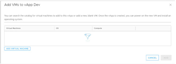

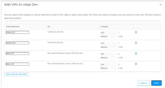

vAppの例vApp Devで、仮想マシンを開く。
  1. 右側のダッシュボードで、[すべてのアクション]->[追加]->[VMの追加]をクリックする。
  2. [仮想マシンの追加]をクリックする。

    NIC
    ニコ**[接続(Connected)]**オプションを選択する。
    できれば、最大10Gbpsのスループットを確保するためにVMXNET3アダプタタイプを選択する。
    [ネットワーク]–目的のネットワークを選択する。
    IPモード-「静的IPプール」オプションを使用する。

  3. 仮想マシンを追加したら、[追加]を選択して展開を待つ。一度に最大5台のVMを使用することを推奨する

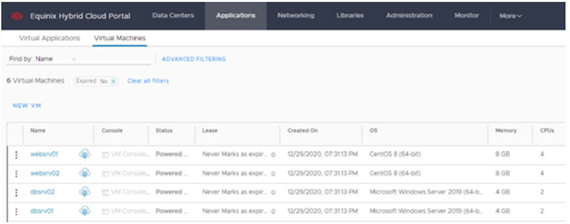

VMインスタンスのリスト​
仮想マシンのリストを表示するには、[アプリケーション]->[仮想マシン]を選択する。
作成されたすべてのVMインスタンスのリストが表示される。1つを選択して詳細を表示する。

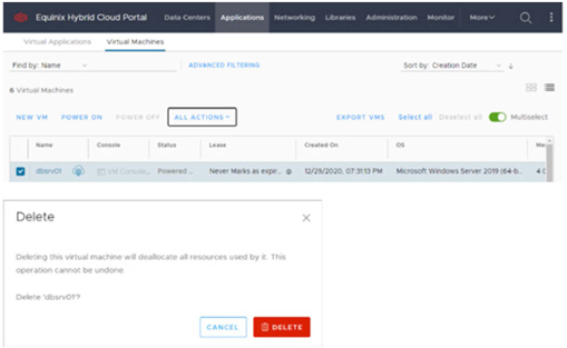

VMインスタンスの削除​
  1. [アプリケーション]→[仮想マシン]にアクセスする。
  2. 仮想マシンのリストで、目的の仮想マシンを選択し、メニューの[すべてのアクション]->[削除]をクリックする。
**ヒント:**複数の仮想マシンを選択して削除するには、[複数選択/すべて選択]を使用する。
**重要:**削除プロセスは元に戻せない。削除する前に、削除プロセスを確認し、情報のバックアップとその整合性があるかどうかを確認する。

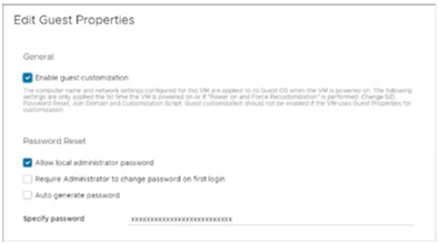

ゲストオペレーティングシステムのカスタマイズ​
仮想マシンを作成したら、次はゲストOS をカスタマイズし、管理者ユーザー用のパスワード、ホスト名、および最初の起動時に現在のシステムに応じてサポートされるその他の設定を入力します。
ユーザはLinuxオペレーティングシステムの場合はroot、Windowsの場合は管理者である。
どちらの場合も、デフォルトのパスワードは以下のように生成できます:
  1. VM がオフになっていることを確認します。
  2. VMのプロパティを開きます。
  3. サブメニューゲストOSカスタマイズを選択し、右側のパネルの編集をクリックする。
  4. **[ゲストプロパティの編集]ウィンドウで、[ローカル管理者パスワードに一時パスワードの入力を許可する]**または[パスワードの自動生成]でランダムに生成されたパスワードを使用する]を選択する。
  5. [保存]をクリックする。
  6. 仮想マシンを起動し、コンソールで新しいパスワードを検証します。

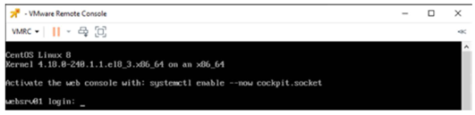

コンソールにアクセス​
EHCポータルには、仮想マシンのコンソールにアクセスするための2つのオプションがある。1つ目はWebコンソール形式で、基本的な機能を備えており、インストールの前提条件はない。2つ目のオプションでは'VMwareのリモートコンソールソフトウェアをインストールする必要があり'コンソールを使用する際に追加機能を提供する
以下の手順に従って、コンソールにアクセスしてください:
  1. VM がオンになっていることを確認します。
  2. VMのプロパティを開きます。
  3. 目的のオプション**[Webコンソールの起動]**または[リモートコンソールの起動]をクリックする。
VMwareリモートコンソールソフトウェアは、**[すべてのアクション]->[VMコンソール]->[VMwareリモートコンソールのダウンロード]の順に選択して、**リンクからダウンロードすることができる。
**注:**特定の状況やブラウザでは、Webコンソールが2回目に開いたときに停止することがある。Shift + F5を押すか、リモートコンソールを使用してキャッシュをクリーニングすることをお勧めする。

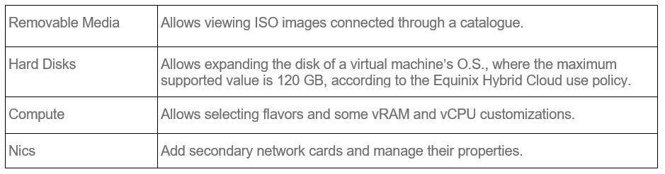

  1. 仮想マシンのハードウェアをカスタマイズするには、[アプリケーション]->[仮想マシン]に移動し、目的の仮想マシンを選択してプロパティを開く。
  2. 左側のハードウェアメニューで、サブメニューに移動する。
注:一部のカスタマイズは、仮想マシンがオフ(パワーオフ)のときにのみ行うことができる。

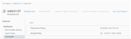

計算​
これらの手順では、仮想マシンのフレーバを変更する方法について詳しく説明する。ただし、Equinixハイブリッドクラウドポータルのパーミッションポリシーの制限により、このアクションはチケット経由でリクエストがあった場合にのみEquinixサポートチームが実行できる。
  1. 仮想マシンのサイズを変更するには、**[アプリケーション]、[仮想マシン]の順に選択し、**目的の仮想マシンを選択してプロパティを開く。
  2. 仮想マシンがパワーオフステータスになっていることを確認する。
  3. サブメニューハードウェア->計算に移動し、編集を選択する。
  4. 次のウィンドウで、サイジングポリシーの新しい種類を特定し、[破棄]をクリックする。
    **注:**提供されるサイズ(フレーバー)は、契約製品によって異なる場合がある。
  5. 次に、エクイニクスのサポートチームにチケットで変更を依頼し、VMの名前と希望するサイズをお知らせください。

  1. **[アプリケーション]、[仮想マシン]の順に選択し、**新しいネットワークが追加されたvAppに関連付けられている仮想マシンをクリックする。
  2. 新しい仮想マシンのプロパティで、[**ハードウェア]->[NIC]**サブメニューを開き、右側のパネルの[編集]をクリックする。
  3. **[Edit NIC for VM-Name]**ウィンドウで、[New]をクリックして、****使用するvAppに関連付けられた新しいインターフェイスとネットワークのプロパティを選択する。
    **注:**できれば、VMXNET3ネットワークアダプタタイプを選択し、新しいネットワーク接続で最大10 Gbpsのスループットを確保すること。
  4. [保存]をクリックして、新しいNICが追加されるのを待つ。
