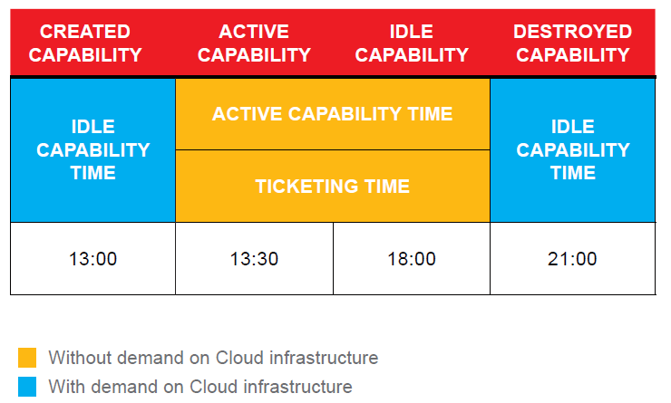

オンデマンドのvCPUとvRAMの消費量について​
契約で確立されたベースライン上でのオンデマンドvCPUおよびvRAMコンピューティング機能のチケット発行は、仮想マシンの電源がオンになった時点で開始され、仮想マシンの電源がオフになった時点で中断される。**[仮想マシンの開始]**および[**仮想マシンの停止]**イベントは、[アクティブ機能]および[アイドル機能]イベントと一致し、これらの要素の消費量を定義する。
vCPUとvRAMの演算能力については、発券時間は下表の例によるものとします。
vHDの消費とブロックストレージの階層I、II、III - OnDemand​
契約書またはOnDemand料金で確立されたベースラインを超えて消費されたvHDおよびブロックストレージの能力については、能力(ストレージボリューム)の作成時に開始し、能力が破壊されたときに中断されます。
このシナリオでは、ディスクの作成イベントとディスクの消去イベントが、アクティブ機能イベントとアイドル機能イベントと一致する。VHDまたはブロックストレージ機能では、チケット発行時間は1時間(1時間)を単位として考慮し、1時間の端数は請求目的で次の1時間に丸められる。
請求は30日ごとに、以下の計算式に従って行われます:
請求金額 = (Rounded Active Capability Time ︓* Active Capability Charge per hour)
