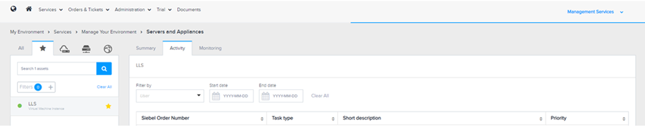

サーバーとアプライアンス​
サーバーとアプライアンスのページでは、お客様の機器の参照先を管理制御したり、エクイニクスチームやエクイニクス自動化ツールによって作成された他のエントリーを確認したりすることができます。
左側のサイドバーには、サーバー、アプライアンス、接続でフィルタリングされた、お気に入りを含むすべての参照が表示されます。
ページの中央右側には、これらの資産、関連チケット、モニタリング情報(この製品を購入した場合)に関する要約情報が表示されます。

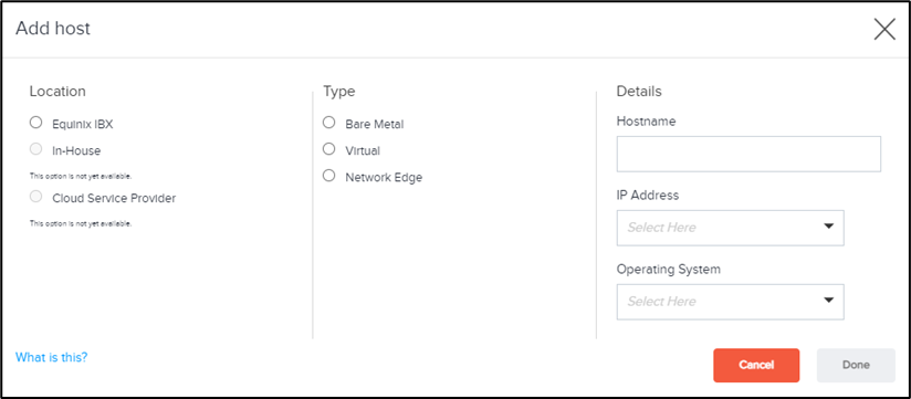

ホストの追加​
特定の機器、サーバー、またはインスタンスへの参照を作成するには、[ホストの追加]をクリックします。正しい場所とタイプを指定することは非常に重要です。
  • Bare Metal:あらゆる物理的な機器
  • 仮想:あらゆるインスタンス
  • Network Edge:Equinix Network Edge に存在するあらゆる仮想デバイス用です。

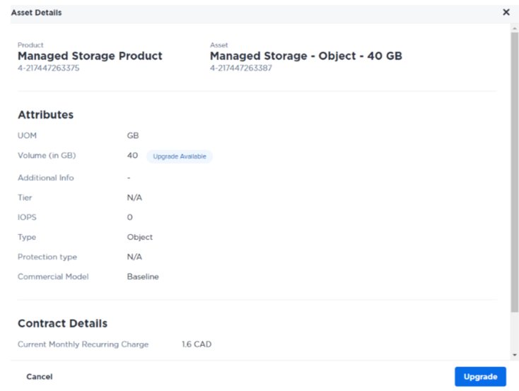

アップグレード​
マネージドバックアップ、マネージドストレージ、またはIPS製品を使用している場合、このページで特定のPOEのアップグレードをリクエストできる場合があります(日本を除く)。これを行うには、左側のサイドバーで適切な製品を選択し、アップグレードしたい正しいPOF / POEを特定するだけです。
これにより、営業チームを関与させることなく、アップグレードを迅速に発注できます。現在、このオンライン注文は、特定の製品の既存のアセットをアップグレードすることに制限されています。この機能を拡張する予定です。
これらのステップを完了すると、選択ページが表示されます:

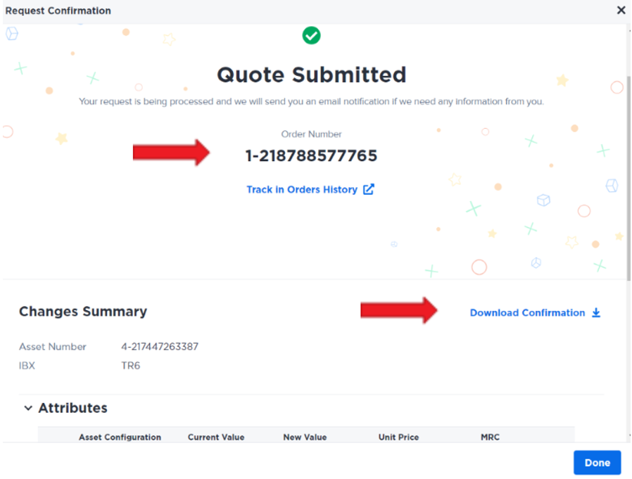

次の画面には、リクエストを受け取ったことを確認するためのオーダー参照番号が表示されます。ご注文に関するご連絡には、このオーダー参照番号をご使用ください。また、このオーダーに関連して送信されたすべてのデータを含むファイルをダウンロードするオプションもあります。
オーダーが完了したら、[_[オーダー]_タブから追跡できます。
