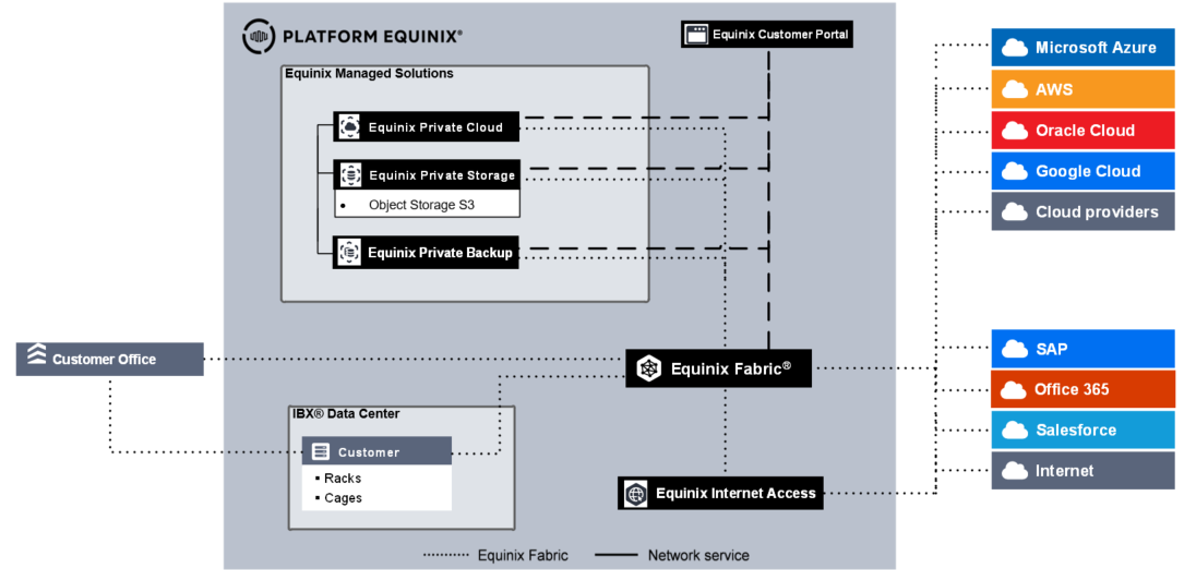

サービスデマケーションとイネーブリングサービス​
サービスの境界は、顧客環境とEquinixが管理する環境との境界を定義する。MPSはサービスとしてのストレージとして提供され、Equinixが運用コンソール、サーバ、ストレージコンポーネントを含むプラットフォームを提供および運用する。MPSプラットフォームのライセンスとサポートはEquinixが提供している。サービスへのアクセスまたは管理に使用されるクライアントソフトウェアおよびインターネット接続に関する責任は顧客にある。詳細については、「製品ポリシー」を参照。
