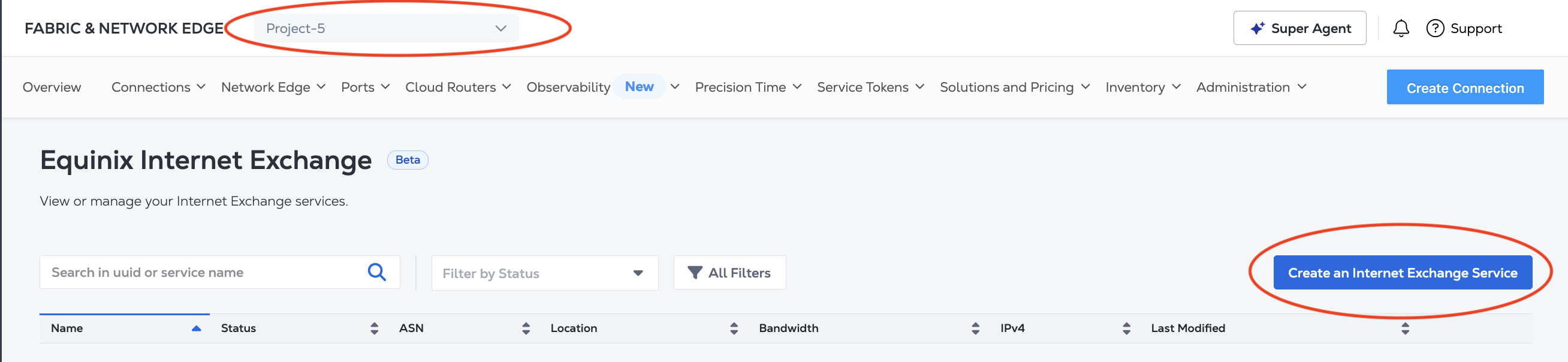

  1. カスタマーポータルにサインインし、_Internet Exchangeサービス_に移動します。
  2. サービスを作成するプロジェクトを_プロジェクトスイッチャ_から選択します。
  3. [Internet Exchangeサービスを作成]をクリックします。

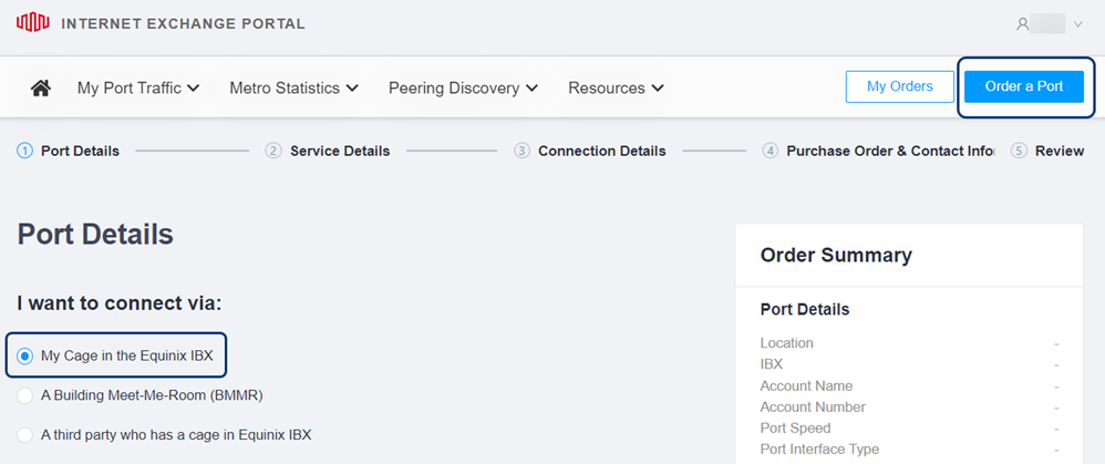

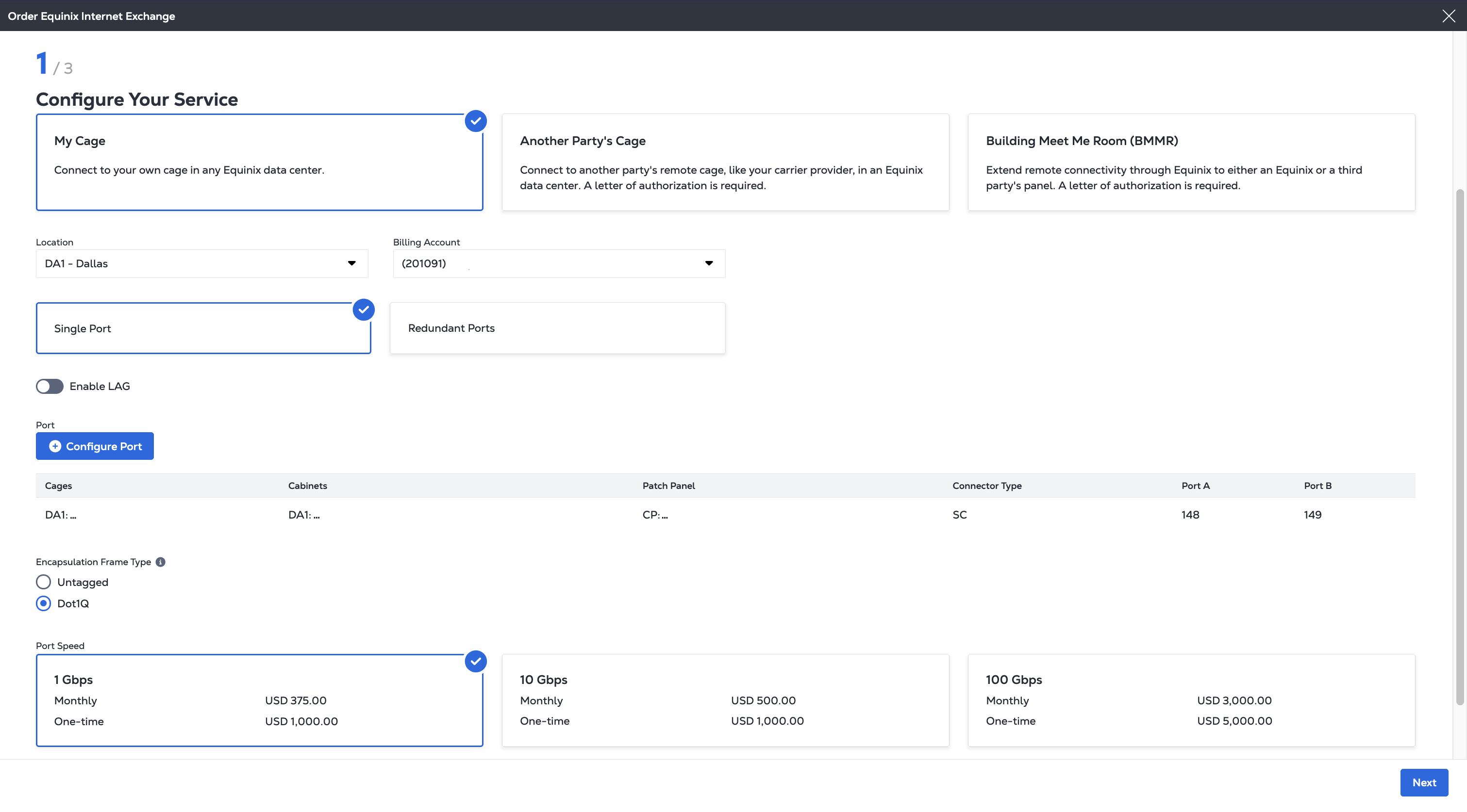

  1. 接続元を選択します。
    • マイケージ- Equinixデータセンター内の自社のケージに接続します。
    • 別の当事者のケージ- Equinixデータセンター内のキャリアプロバイダなど、別の当事者のリモートケージに接続します。承認書が必要です。
    • Building meet me room (BMMR)- Equinixを介したリモート接続をEquinixまたはサードパーティのパネルに拡張します。承認書が必要です。
  2. _[ロケーション]_ドロップダウンで、サービスのIBXロケーションを選択します。
  3. _[請求アカウント]_ドロップダウンで、使用する請求アカウントを選択します。
  4. ポート構成
    • _マイケージ_から接続する場合:
      シングルポートまたは冗長ポートのどちらをオーダーするかを選択します。

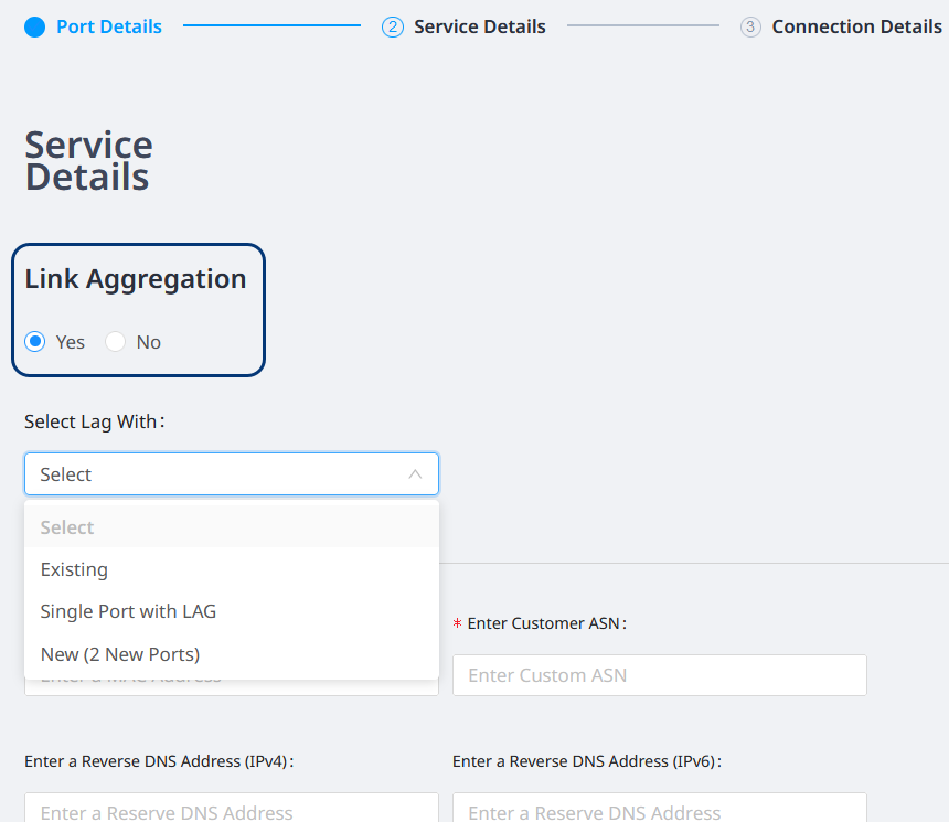

      • 単一のポートを選択した場合は、_LAGを有効にする_かどうかを選択することもできます。LAGを有効にする場合は、新しいLAGのポート数を選択します。
      • 現在、冗長性は既存のポートにのみ追加できます。冗長ポートを選択し、+既存のポートを選択をクリックします。対象ポートのリストからプライマリポートを選択します。[送信]をクリックします。

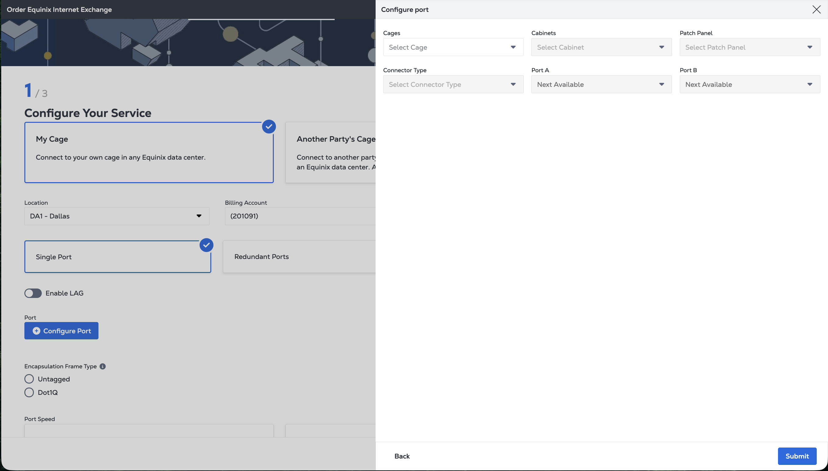

      [+ポートの設定]をクリックします

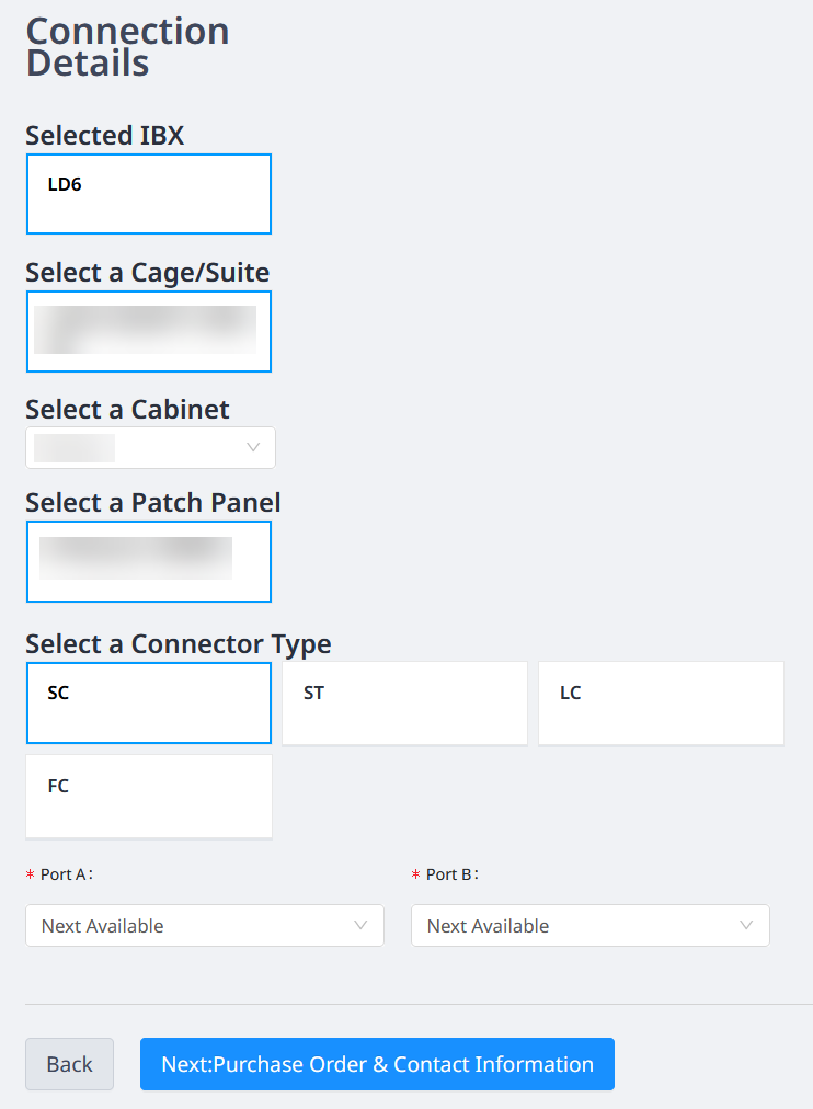

      新しいポートごとに
      • ケージ/スイートを選択
      • キャビネットを選択してください。
      • パッチパネルを選択してください。
      • コネクタータイプを選択してください。
      • ドロップダウンリストからポートAとポートBのポート番号を選択します。
    • _別の当事者のケージ_から接続する場合は、相手のポートの詳細が記載された承認書をアップロードしてください。_LAGを有効にする_かどうかを選択することもできます。LAGを有効にする場合は、新しいLAGのポート数を選択します。
    • _Building meet me room (BMMR)_から接続する場合は、最終接続をインストールするユーザーを選択します。Equinix_または_自己(あなた)。Equinixがインストールを実行している場合は、LOAをアップロードしてください。
  5. _カプセル化フレームタイプを_選択-複数のVLANの通過トラフィックをサポートするには、_Dot1Qを_選択します。タグなしトラフィックを渡すには、[_タグなし]を_選択します。

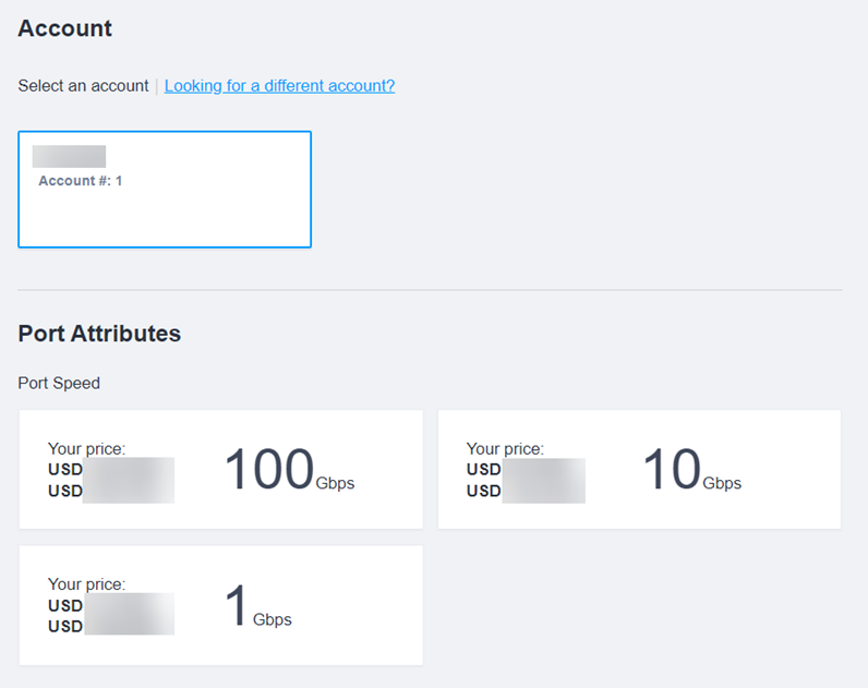

  6. _ポートスピード_と_インターフェースタイプを_選択します。ポートスピードのオプションは、IBXの場所に応じて、1Gb~100Gb/秒で変化します。
    • 1 Gbps - 1G LX
    • 10 Gbps - 10 SMF
    • 100 Gbps - 100G LR4
[次へ]をクリックします。

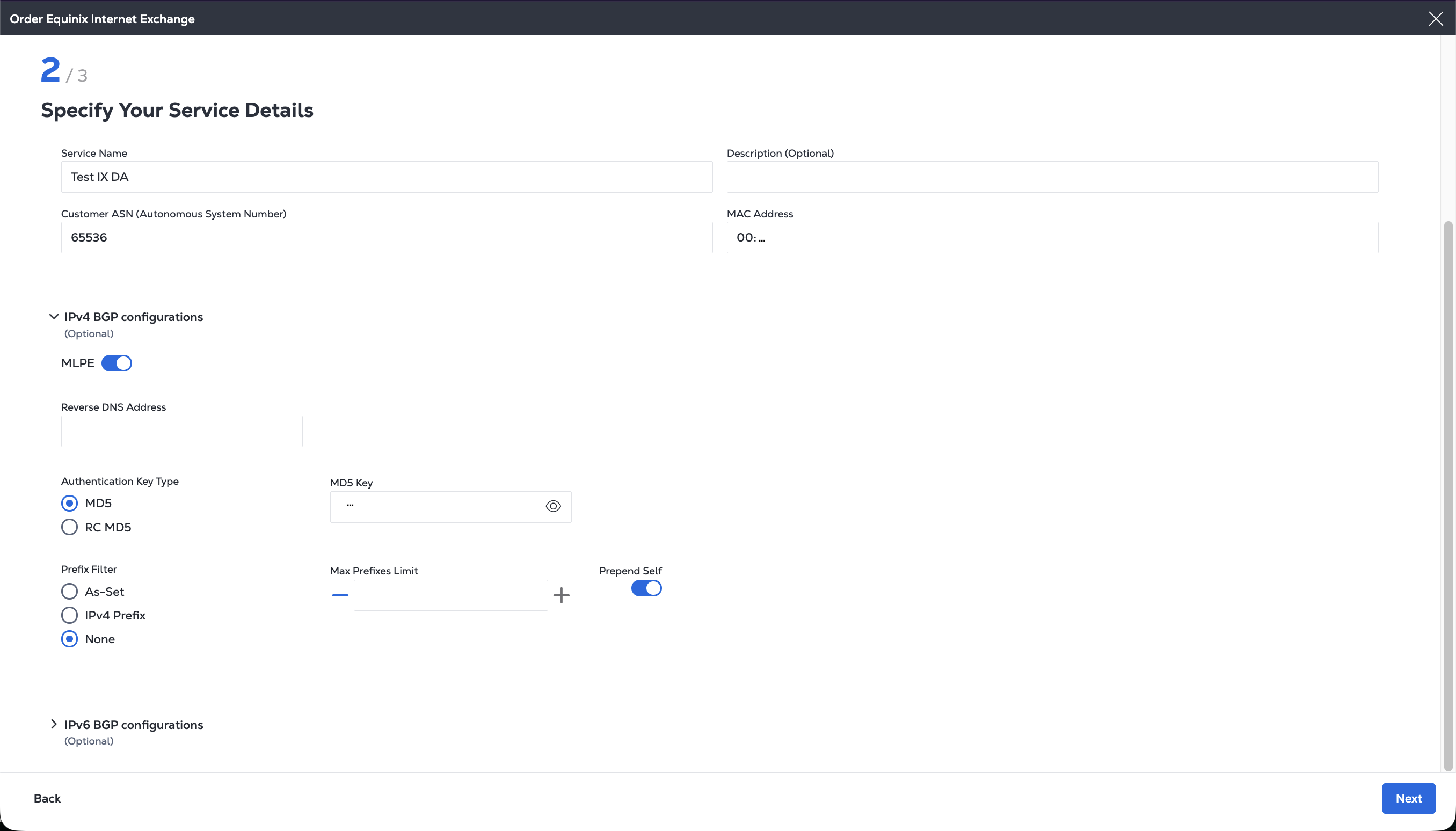

  1. _サービス名を_入力します。_説明の_入力は任意です。
  2. _[Customer ASN]_フィールドに自律システム番号(ASN)を入力します。冗長ポートを発注する場合、この値はすでに提供されています。
  3. ポートのMACアドレスを入力します。
  4. (任意)マルチラテラルピアリングエクスチェンジ(MLPE)用のIPv4/IPv6 BGP設定を提供します。MPLEをクリックして、以下を設定します。
    • 逆引きDNSアドレス
    • 認証を有効にし、キータイプを選択して、キーを入力します。
    • プレフィックスフィルター:ASセット、IPv4プレフィックス、またはなし。
    • 最大プレフィックス数の上限
    • 自己を先頭に追加
[次へ]をクリックします。

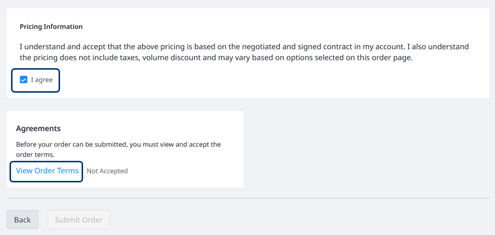

  1. 「価格情報」セクションを確認し、「同意する」を選択します。

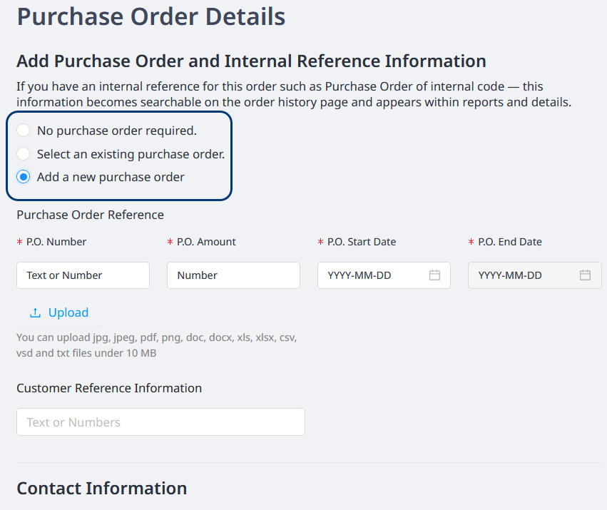

  4. (任意) PO (発注)番号を追加します。[PO (発注)番号を選択]をクリックし、リストからPO番号を選択して、[PO (発注)番号を選択]をクリックします。
