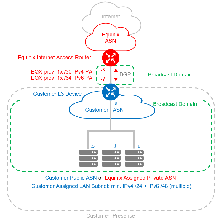

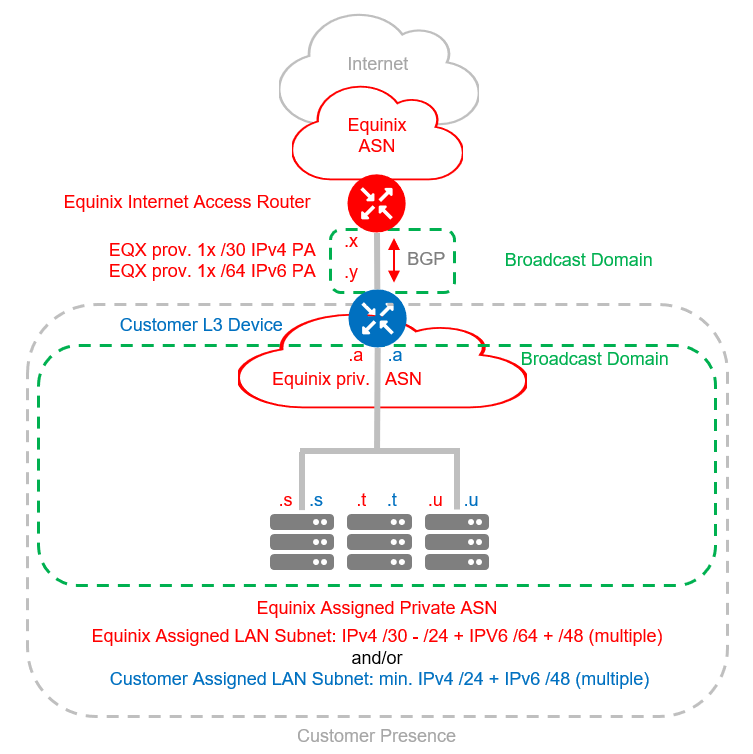

シングルBGP​
デフォルトでは、EquinixはEquinix ASNとのピアリング用にローカルLANにプライベート自律システム番号(ASN)を割り当てます。また、Equinix ASNとのピアリングの代わりに、LANに独自のパブリック自律システム番号(ASN)を割り当てることもできます。
ピアリング(WAN)IPアドレスはデフォルトで固定され、割り当てられます。IPv4はプレフィックスを使用し/30、IPv6は/64プレフィックスを使用します。これらのアドレスは変更できません。BGP対応のレイヤ3デバイスが必要です。
Equinixが割り当てたプライベートASN、1つのルータ、1つの顧客L3デバイスを備えた単一BGPトポロジ
お客様のASN、1台のルータ、1台のお客様のL3デバイスを使用した単一BGPトポロジ

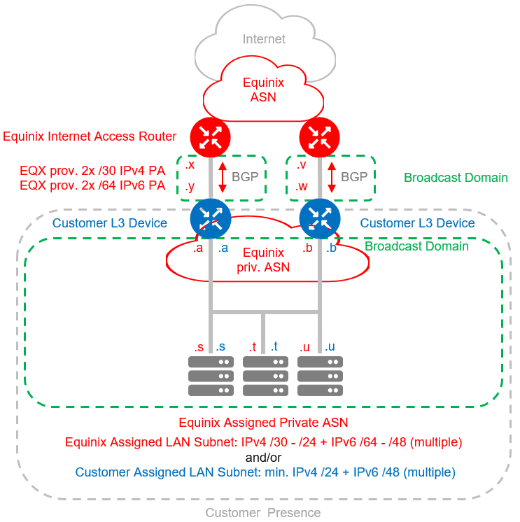

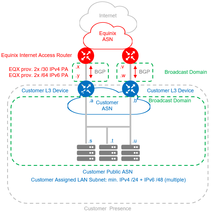

デュアルBGP​
ピアリング(WAN)IPアドレスはデフォルトで固定され、割り当てられます。IPv4は2つのプレフィックスを使用し/30、IPv6は2つのプレフィックスを使用します。/64これらのアドレスは変更できません。BGP対応のレイヤ3デバイスが必要です。
Equinixが割り当てたプライベートASN、2台のルータ、および共有LANを介したお客様のL3デバイスを使用したデュアルBGPトポロジ
共有LANを介した、お客様のパブリックASN、2台のルータ、およびお客様のL3デバイスを使用したデュアルBGPトポロジ
