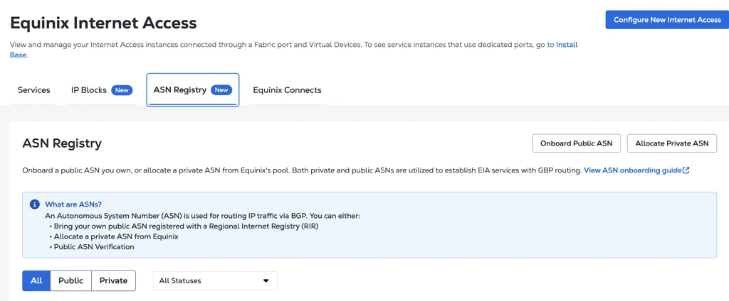

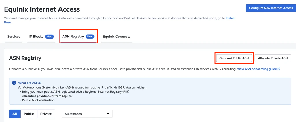

  1. カスタマーポータルにサインインします。
  2. Equinix Internet Accessの[ASNレジストリ]タブに移動します。
    • [オンボードパブリックASN]を選択します。
    ASNサインイン

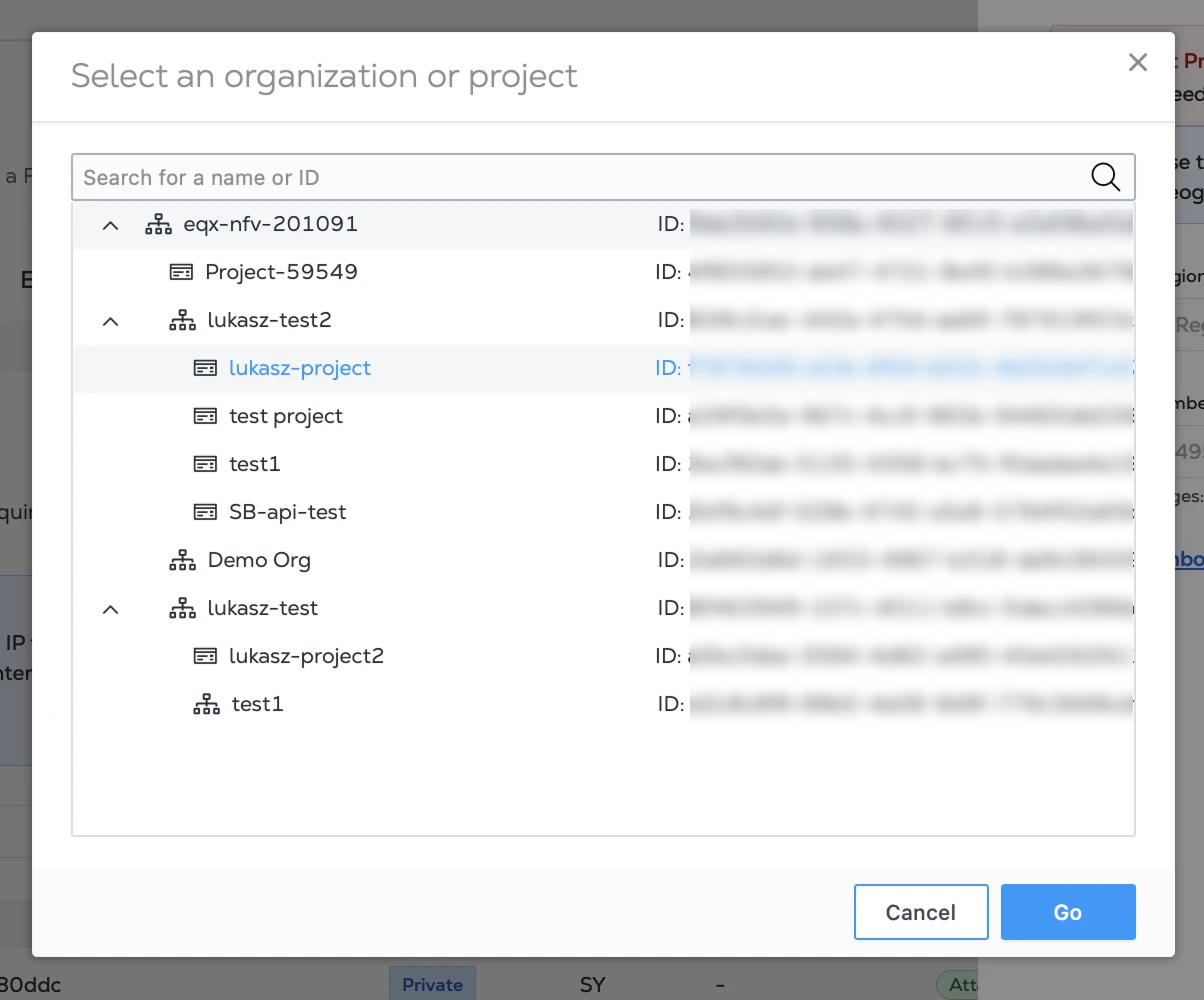

  3. プロジェクトを選択して構成を続行します。

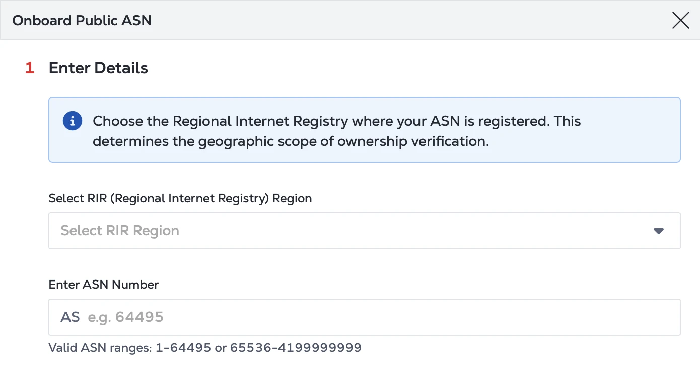

  4. ASNが登録されている地域インターネットレジストリ(RIR)を選択します。選択することで、所有権検証の地理的範囲が決まります。
    オンボードパブリックASN
    チップ
    ASNを管理するRIRを特定するには、RIPEstatやBGPなどのパブリックASNルックアップツールを使用して、ASN、会社名、またはパブリックIPアドレスで検索します。この結果により、ASNを管理する地域インターネットレジストリ(RIR)が特定されました。

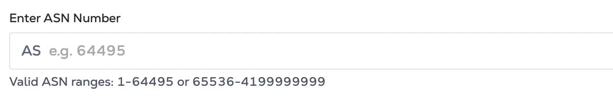

  5. パブリックASNの詳細を、組織に登録されているとおりに入力します。
    ASN番号を入力

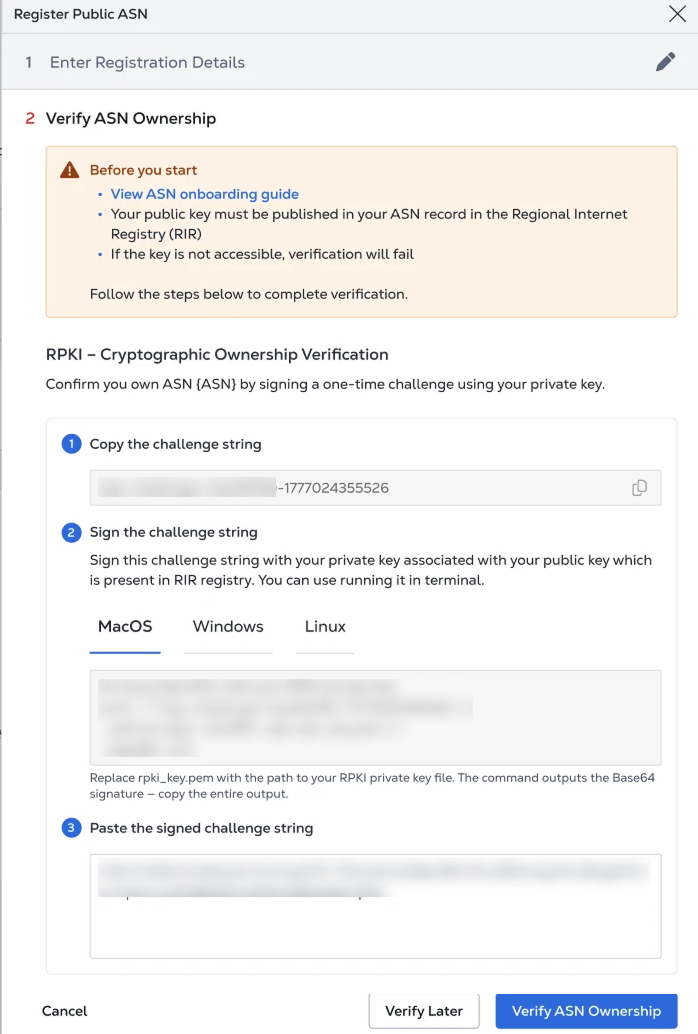

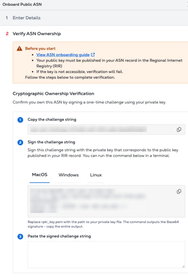

  6. ASNの所有権を確認します。
    • お客様の組織がパブリックASNを使用する権限があることを確認するには、カスタマーポータルで所有権の検証プロセスを完了してください。選択したRIRの指示に従い、ASN登録情報、組織名、リクエストされた確認トークン、承認レコード、レジストリ/アカウントの証拠など、必要な確認の詳細を提供します。このチェックにより、ASNを所有または管理していない組織がASNをオンボーディングするのを防ぐことができます。
    ASNの所有権を確認する
    • ほとんどのRIRでは、Equinixが所有権を検証する前に、ASNレコードの[REMARKs]フィールドで生成されたパブリックキーを公開する必要があります。正確なプロセスは、ASNを管理するレジストリによって異なります。カスタマーポータルで検証を送信する前に、どのRIRがASNを管理しているかを確認してください。そのRIRまたはNIRポータルに移動し、そこで必要なレジストリサイドの更新またはサポートリクエストを完了します。Equinixは、RIR/NIRレコードが更新され、変更がパブリックレジストリに表示されるまでASNを正常に検証できません。

  7. コマンドラインユーティリティ、クラウドキー管理サービス、デスクトップアプリケーションなどの任意のツールを使用して、キーペアを生成します。以下はコマンドラインツールを使用した例です。
    OpenSSLの使用(推奨)
    2048ビットのRSAキーペアを生成:
    # Generate private key
    openssl genrsa -out private_key.pem 2048
    # Extract public key from the private key
    openssl rsa -in private_key.pem -pubout -out public_key.pem
    これらのコマンドを実行すると、次の2つのファイルが作成されます。
    • private_key.pem-これを安全に保管し、共有しないでください。
    • public_key.pem-このキーをRIRレコードに登録します。
    RIRコメントフィールドにコピーするためのパブリックキーを表示するには、次のコマンドを実行します。
    cat public_key.pem
    出力は次のようになります。
    -----BEGIN PUBLIC KEY-----
    MFkwEwYHKoZIzj0CAQYIKoZIzj0DAQcDQgAE...
    -----END PUBLIC KEY-----
    および-----END PUBLIC KEY-----行を含むパブリックキー全体をコピーし、-----BEGIN PUBLIC KEY-----RIRレジストリのASNレコードのリマークフィールドに貼り付けます。

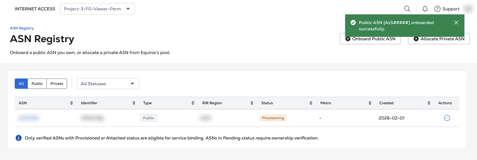

  8. オンボーディングリクエストを確認して送信します。
  9. ASNがインターネットアクセスのオーダーで使用できることの確認を待ちます。
    ASNレジストリ
承認されると、インターネットアクセスサービスの構成中にASNを選択できます。ASNがお客様の組織に属していること、またはASNを使用する権限があることの確認を求められる場合があります。開始する前に、ASN番号、組織の所有権の詳細、関連するレジストリまたはアカウント情報を用意してください。
    • [プライベートASNを割当てる]を選択します。
    ASNサインイン

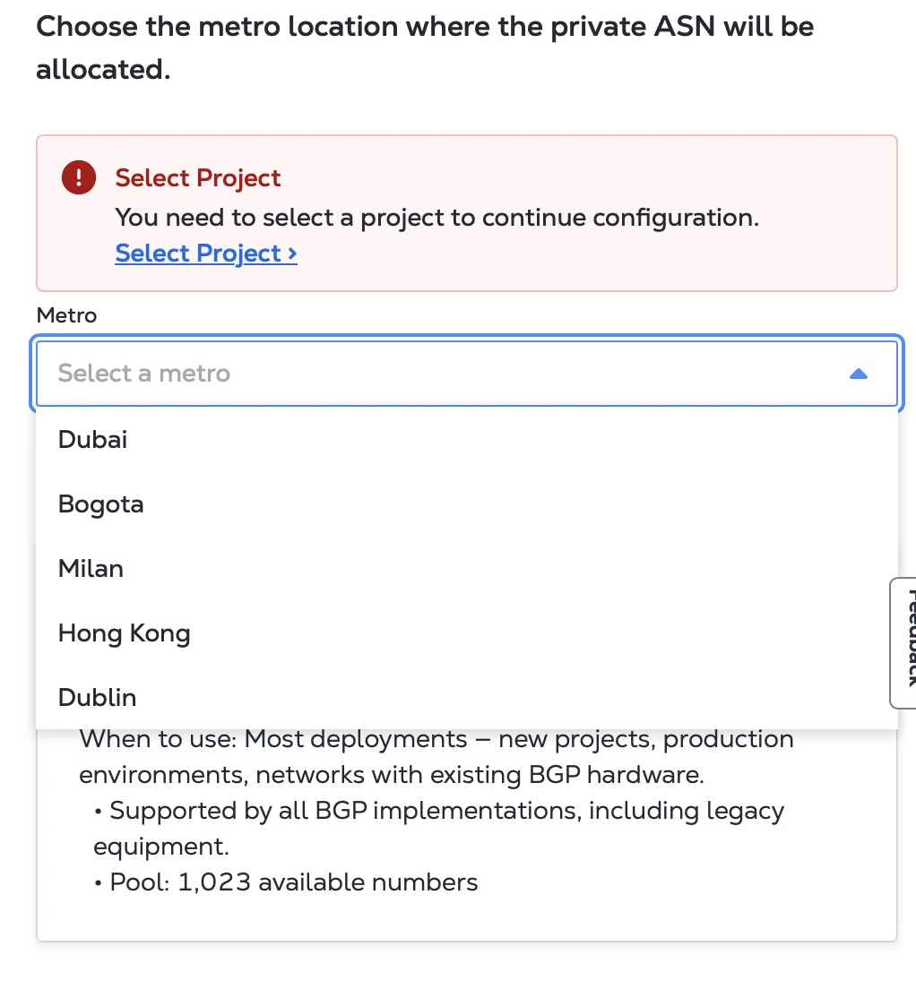

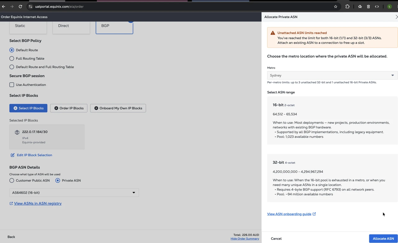

  5. プライベートASNを割り当てる都市圏の場所を選択します。都市圏ごとに最大3つのプライベートASNを割り当てることができます。
    メモ
    **手動のメトロプロビジョニング:**一部の都市圏では、ASNをインターネットアクセス用に完全にプロビジョニングする前に、手動のアップストリームプロバイダープレフィックスアドバタイズメントの承認が必要です。手動承認が必要な都市圏の1つでサービスを作成する場合、地域チームと上流プロバイダが必要な承認手順を完了するまで、ASNプロビジョニングは保留状態のままになる場合があります。

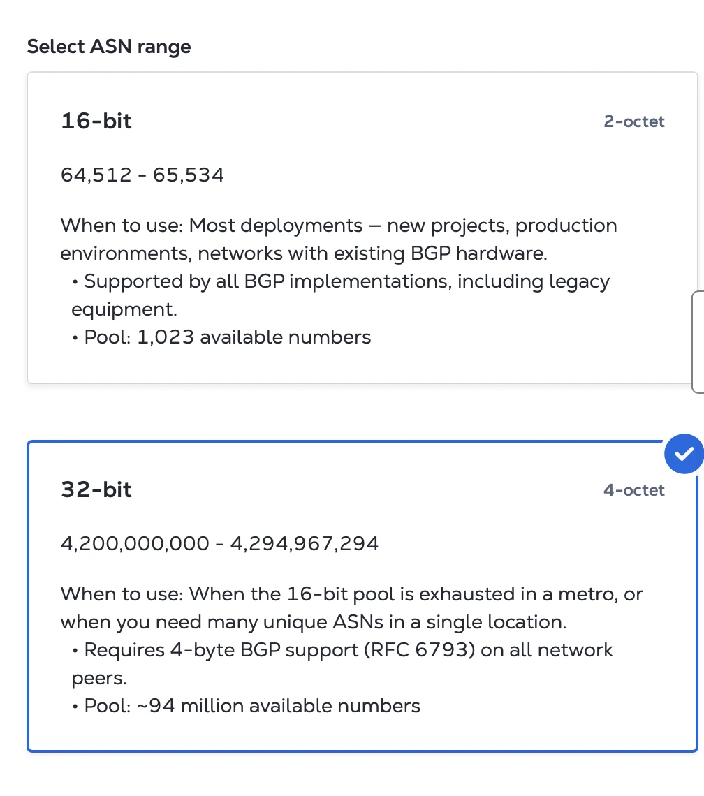

  6. ASN範囲を選択してください。
    • 次の場合は、16ビット(2オクテット)を選択します。
      • 従来のネットワーク機器との互換性が必要です。
      • BGPピアは4バイトASNをサポートしていない可能性があります。
      • どのオプションを選択すべきか迷っており、最大限の互換性が必要です。
      • レガシー環境を使用するほとんどのお客様に推奨されます。
    • 次の場合は、32ビット(4オクテット)を選択します。
      • ルーターとBGPピアは4バイトASN (RFC 6793)をサポートしています。
      • 最新のネットワークを導入しています。
      • お客様の導入には、より大規模なASNプールが必要です。
      • すべてのネットワーク機器が4バイトASNをサポートする最新の導入に推奨されます。
    ASN範囲を選択
    チップ
    ネットワークが4バイトのASNをサポートしているかどうか不明な場合は、ネットワーク管理者に確認するか、互換性を最大限に高めるために16ビットを選択してください。

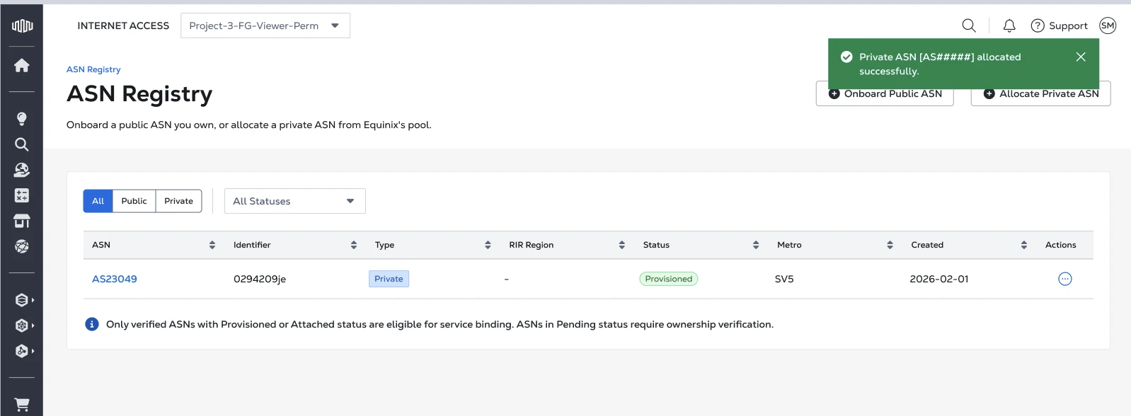

  7. プライベートASNが割り当てられたことの確認を待ちます。
    ASNの割り当てに成功しました
  8. 割当て後、Equinix提供のASNを使用してインターネットアクセスの設定を完了できます。

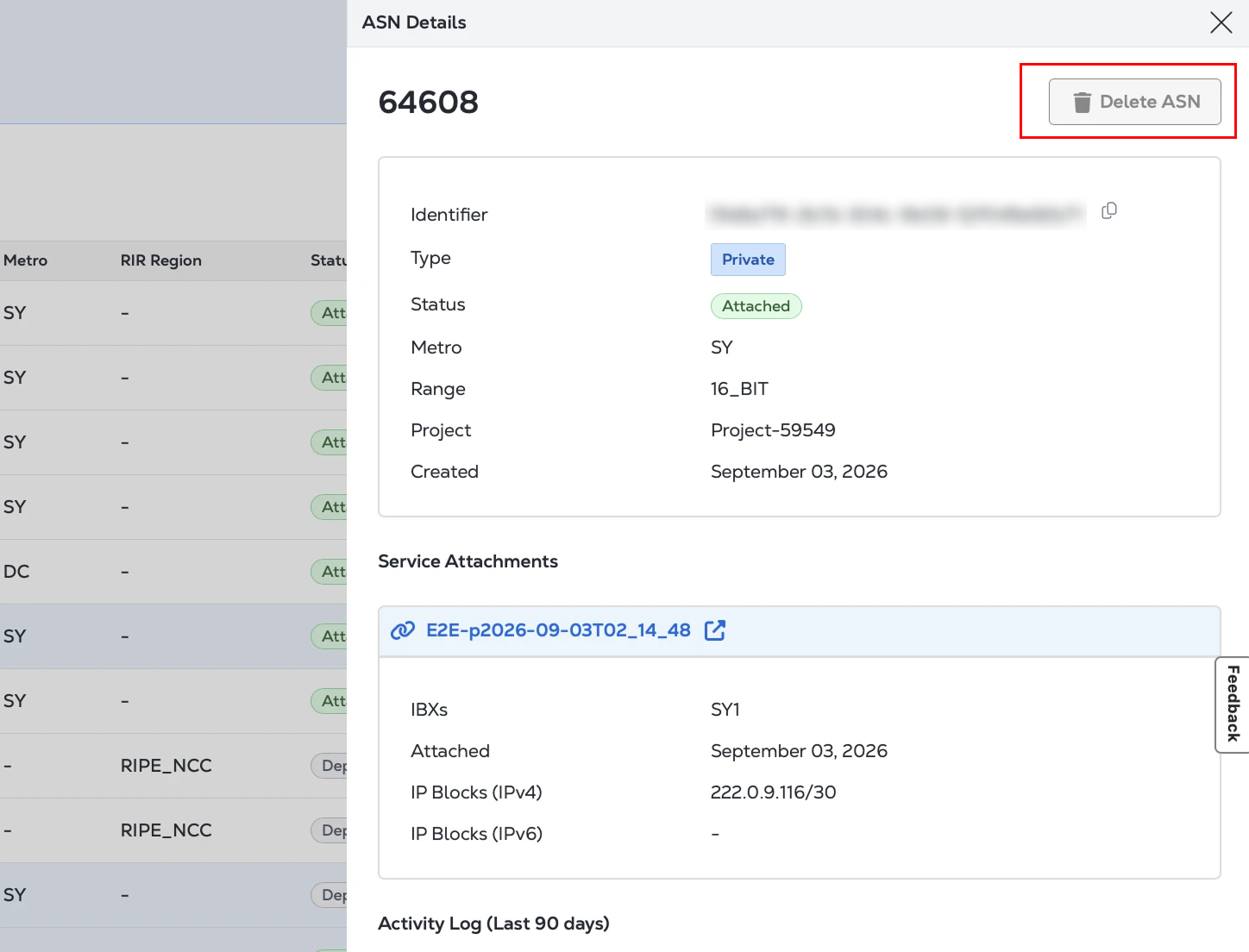

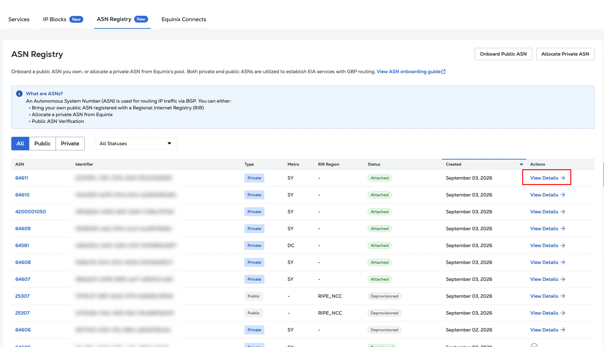

ASNインベントリでASNの詳細を表示できます。詳細ページを開くには、確認するASNを見つけて、[詳細を表示]を選択します。
ASNの詳細では、ASNのステータスを確認できます。
  • 保留中:ASNリクエストが処理中です。ASNはまだ使用できません。
  • 接続済み:ASNはインターネットアクセスサービスまたはオーダーに関連付けられています。
  • プロビジョニング済み:ASNは正常にオンボーディングまたは割り当てられており、インターネットアクセスサービスで使用できるようになっています。
  • プロビジョニングに失敗しました。ASNをプロビジョニングできませんでした。ASNの詳細を確認し、問題を解決できない場合はEquinixサポートケースを開いてください。
  • プロビジョニング解除済み:ASNはアクティブな使用から削除され、新しいインターネットアクセス構成では使用できなくなりました。
未使用のASNは、ASNインベントリから削除できます。

プライベートASNの割り当て制限に達しました選択した都市圏には、すでに最大数のプライベートASNが割り当てられています。選択した都市圏のASNインベントリを確認します。3ドットメニューから未使用のプライベートASNを削除して割り当て容量を解放するか、必要に応じて別の都市圏を選択します。
