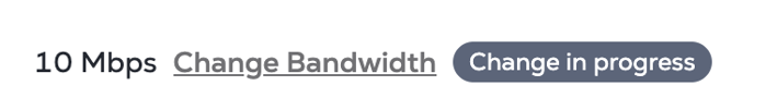

帯域幅の横に変更のステータスが表示されます。
帯域幅の値と、[帯域幅の変更]リンクおよび[変更進行中]ステータス
変更の適用には約10分かかります。変更が成功すると、古い帯域が新しい帯域幅に置き換えられます。
