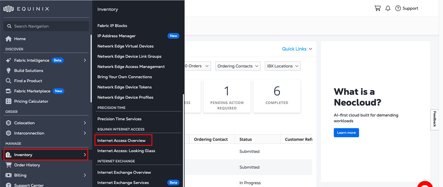

インターネットアクセスインベントリを表示​
  1. カスタマーポータルにサインインする
  2. グローバルナビゲーションメニューから_インターネットアクセスを_選択します。
グローバルナビゲーションメニューの「インターネットアクセス」

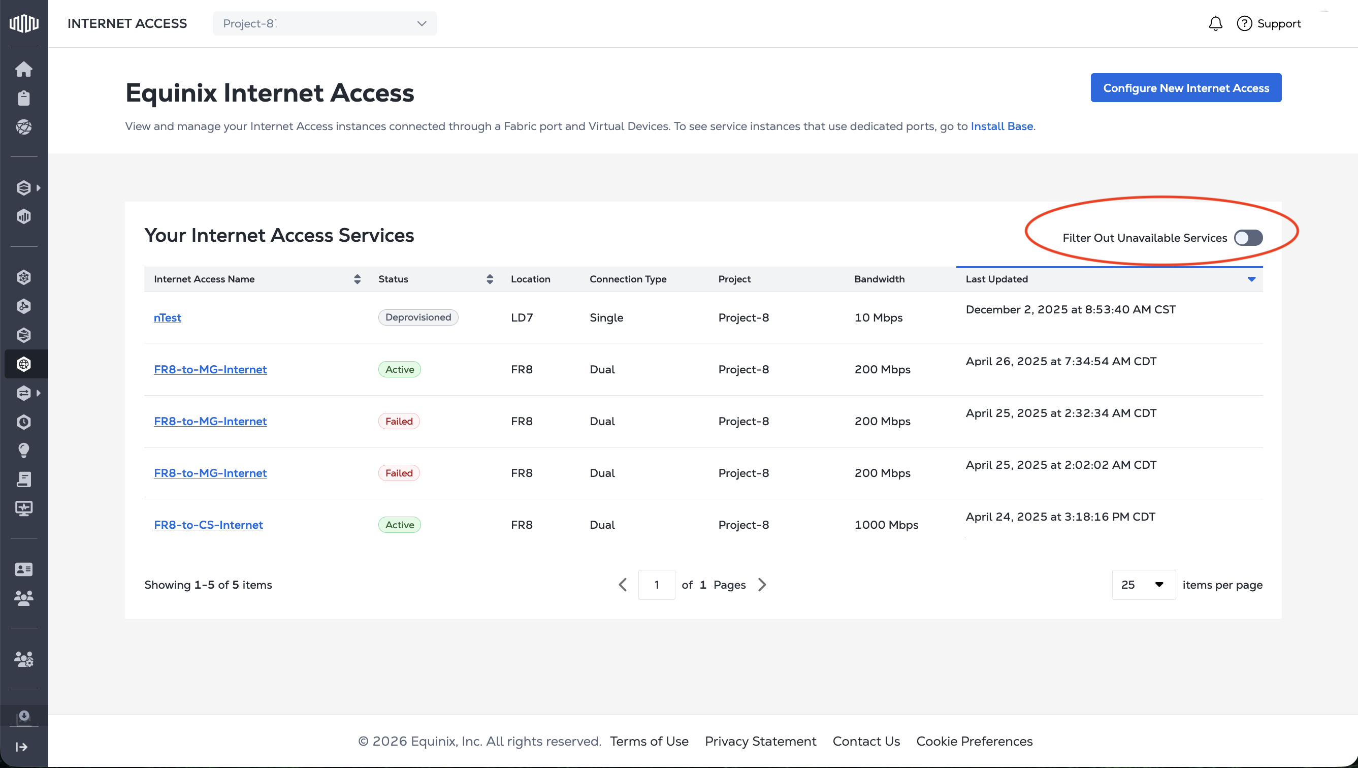

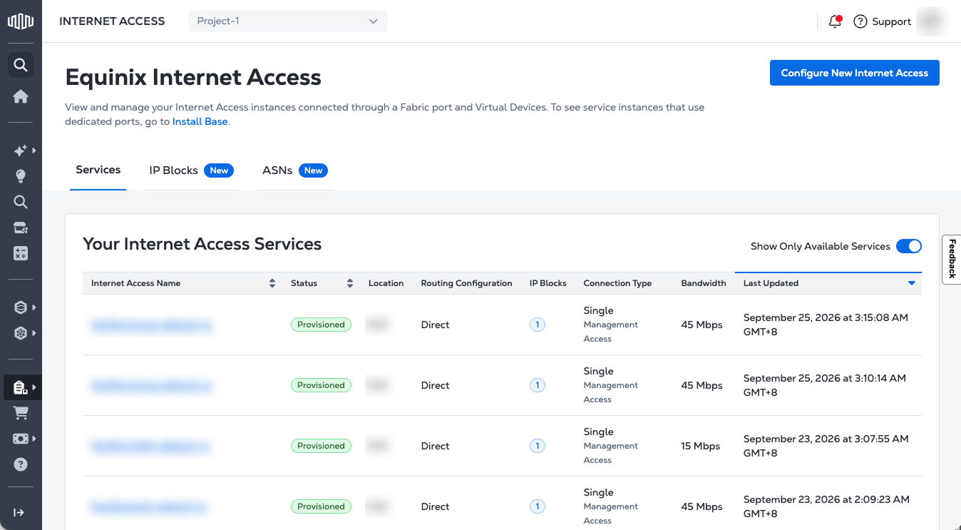

ご利用中のインターネットアクセスサービス​
この表は、以下を含むインターネットアクセスサービスの概要を示しています。
  • ステータス-ステータス値は、保留中、 プロビジョニング中、 アクティブ、非アクティブ、プロビジョニング__解除、プロビジョニング解除され、失敗しました。
  • ロケーション-サービスのIBXロケーション。
  • 接続タイプ-サービスが単一接続または冗長接続のどちらを使用しているかを示します。
  • Project - サービスが存在するプロジェクト。
  • Bandwidth - サービス接続の帯域幅。
  • Last Updated - サービスが最後に更新された日付とタイムスタンプ。
インターネットアクセスインベントリテーブル

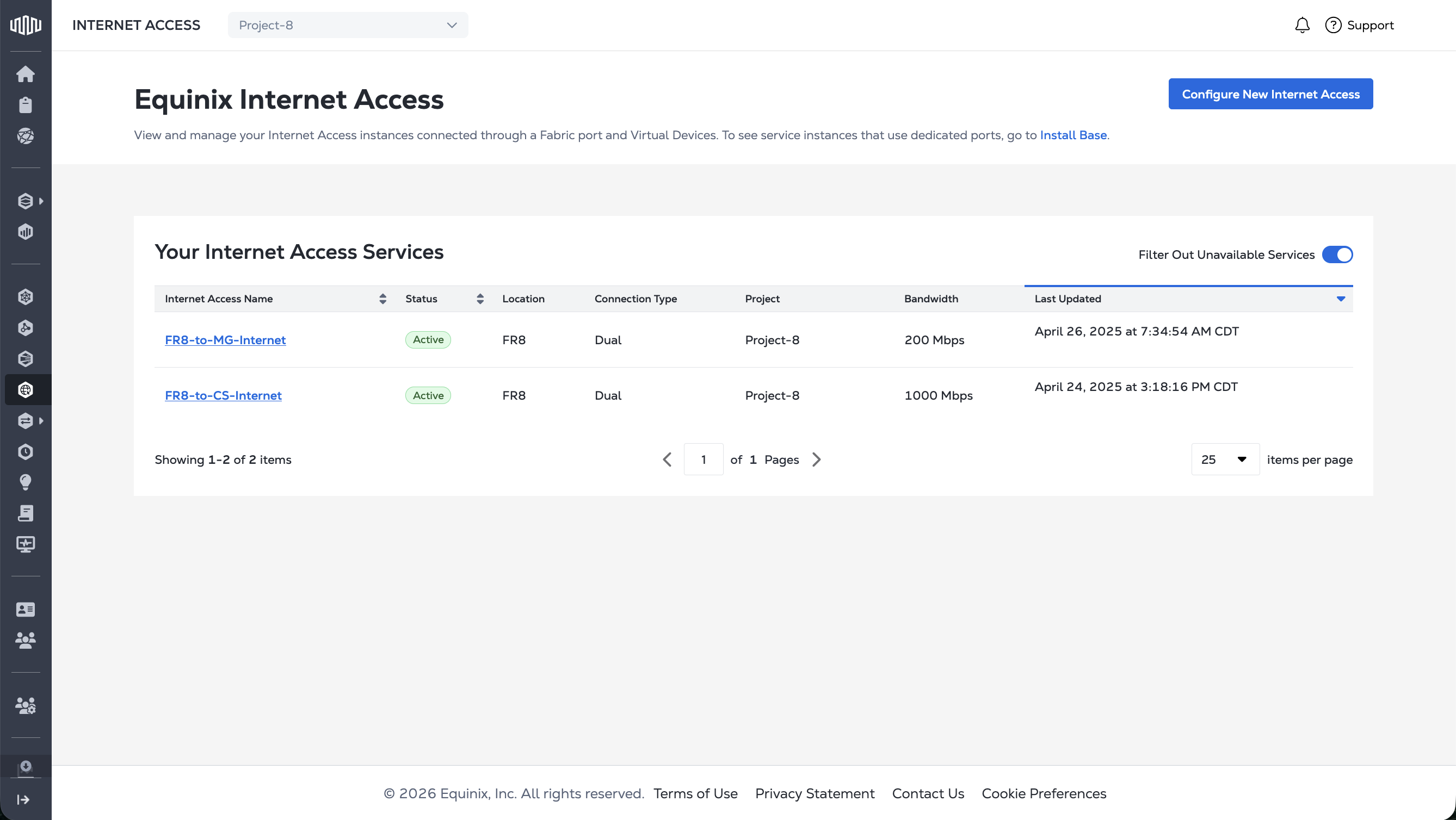

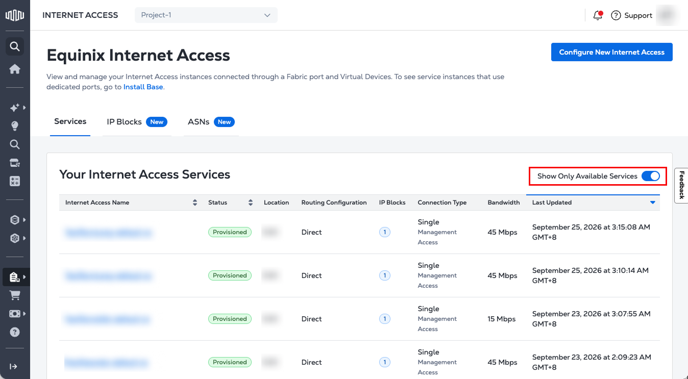

非アクティブ、プロビジョニング解除、または失敗したサービスを表示または非表示にするには、[_利用可能なサービスのみを表示]_トグルを使用します。
非アクティブ、プロビジョニング解除、失敗など、すべてのサービスを表示する「インターネットアクセスインベントリ」テーブル

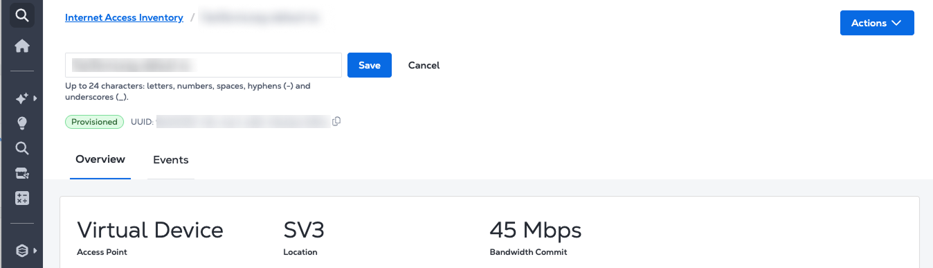

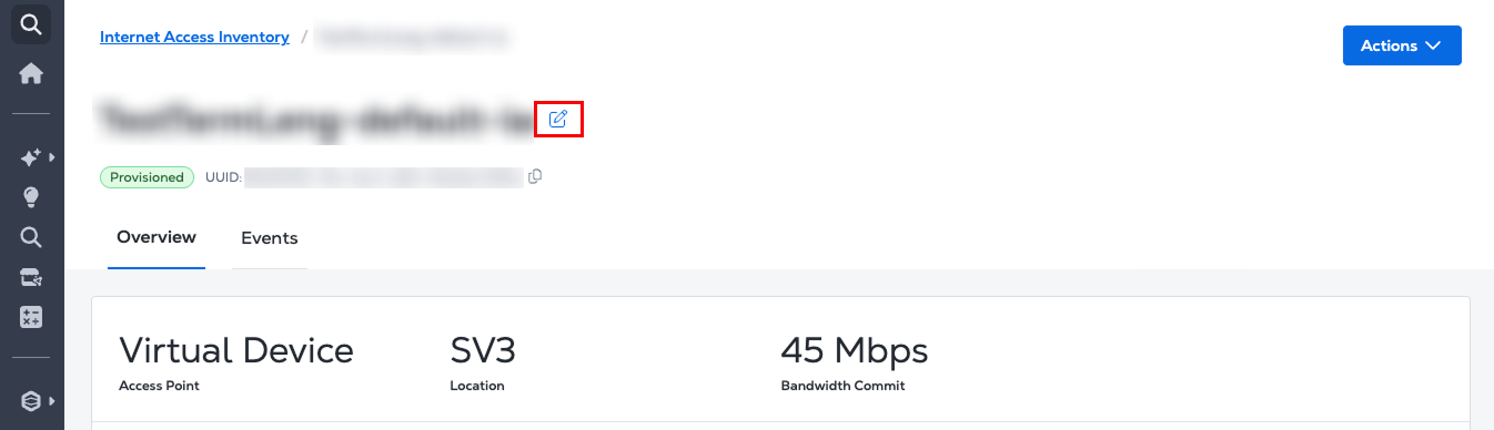

接続名を変更​
インターネットアクセスサービスのステータスが[アクティブ]の場合、接続名を変更できます。
  • 接続名の横にある[編集]アイコンをクリックする
  • 新しい接続名を入力します。接続名は最大24文字で、文字、数字、スペース、ハイフン(-)、アンダースコア(_)を含めることができます。
  • [保存]をクリックします。
接続名の横にある編集アイコン

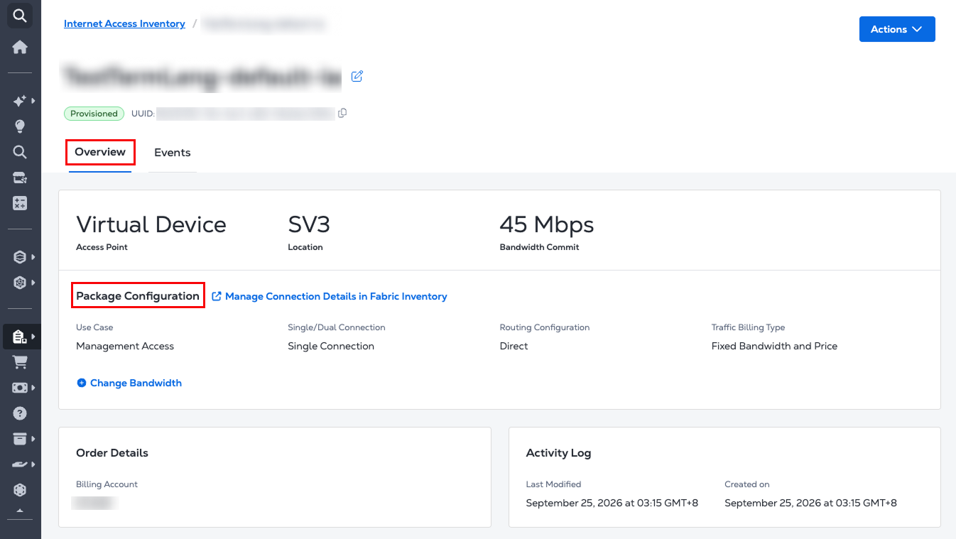

概要​
[概要]タブには、アクセスポイント、場所、帯域幅コミット、その他のサービス設定など、インターネットアクセスサービスの詳細な構成情報が表示されます。

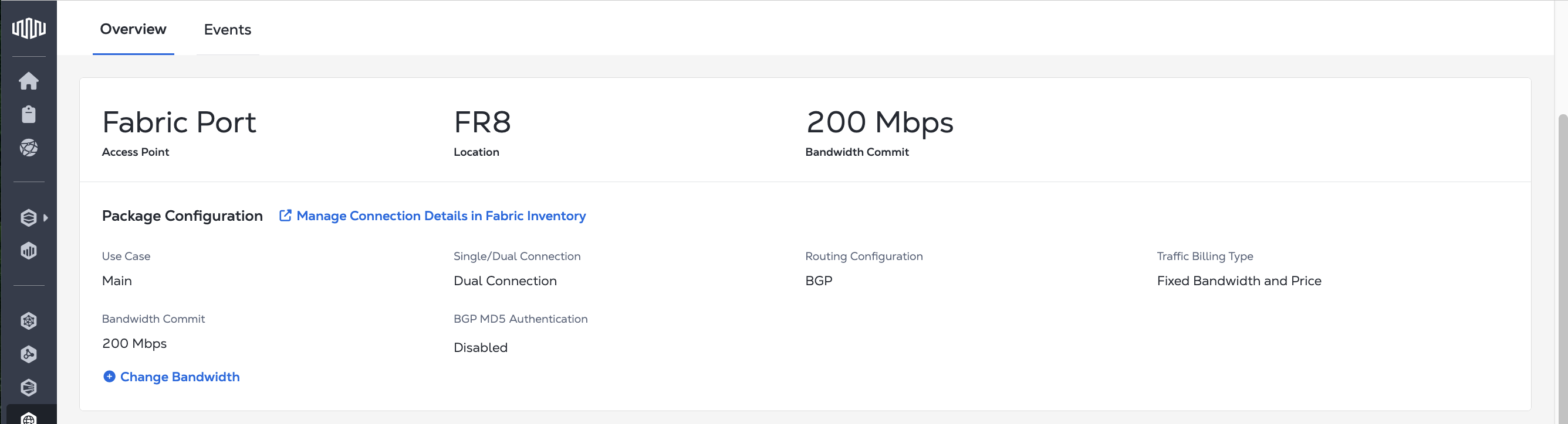

  • パッケージ構成-[_パッケージ構成]_パネルには、帯域幅、ポート、ルーティング、トラフィック請求タイプなど、サービスの接続の詳細が含まれています。
    • 接続の詳細を表示するには、Fabric InventoryでManage Connection Detailsをクリックし、接続インベントリで接続の詳細を開きます。
    • 帯域幅を管理するには、[帯域幅の変更]をクリックします。詳細については、「帯域幅の管理」を参照してください。
パッケージ構成パネル

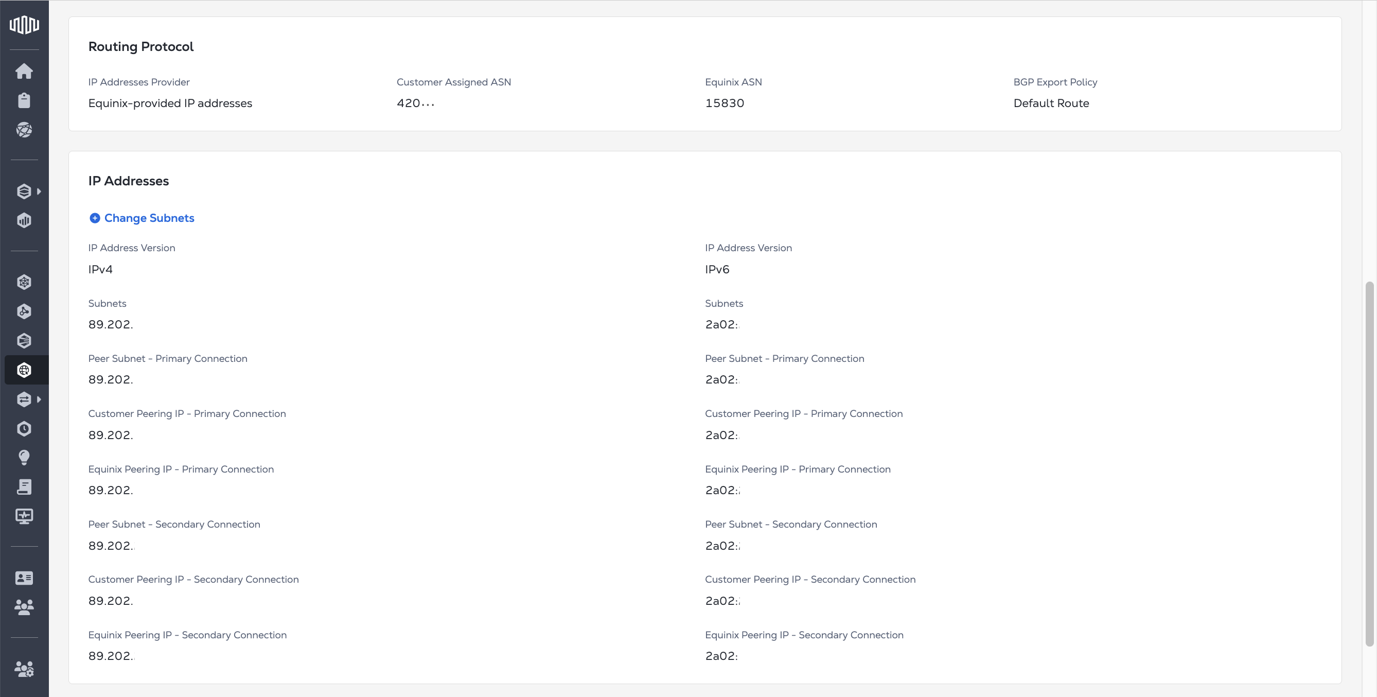

  • ルーティングプロトコル-[_ルーティングプロトコル]_パネルには、ルーティング設定、IPアドレスプロバイダ、ASN情報に関する詳細が表示されます。
  • IPアドレス- _IPアドレス_パネルには、IPアドレス、IPブロック、およびIPサブネットが含まれています。IPブロックを管理するには、[IPブロックを変更]をクリックします。詳細については、「IPブロックの変更」を参照してください。
ルーティングプロトコルとIPアドレスのパネル

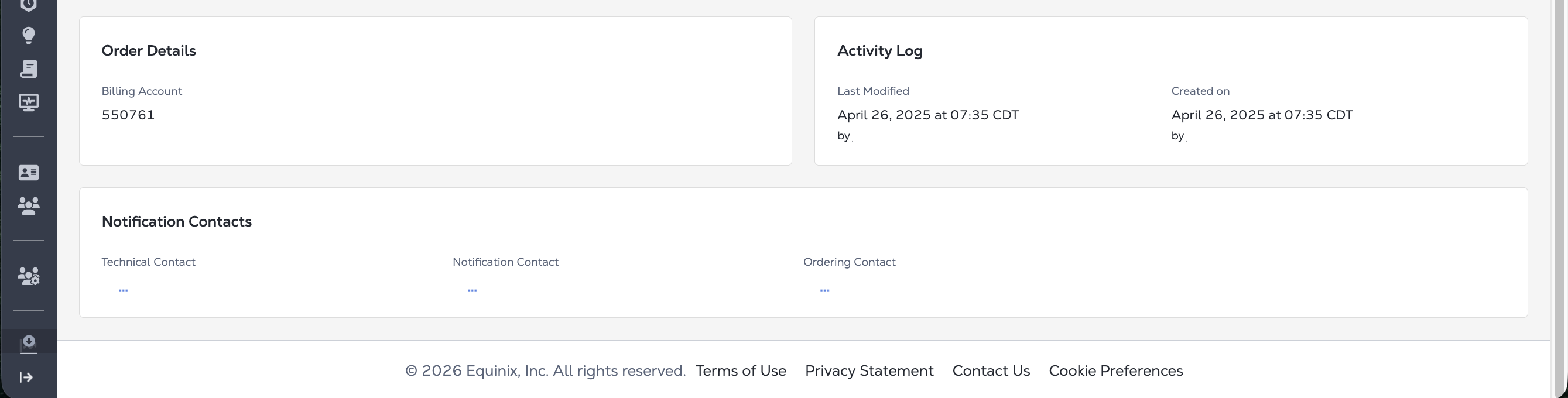

  • オーダーの詳細-「_オーダーの詳細」_パネルには、このサービスの請求アカウント情報が含まれています。
  • アクティビティログ-[_アクティビティログ]_パネルには、サービスが作成された日付とタイムスタンプ、およびサービスが最終更新された日付が表示されます。
  • 通知連絡先-_通知連絡先_パネルには、このサービスの技術担当者、通知連絡先、および発注連絡先の連絡先メールアドレスが含まれています。
オーダーの詳細、アクティビティログ、通知連絡先パネル

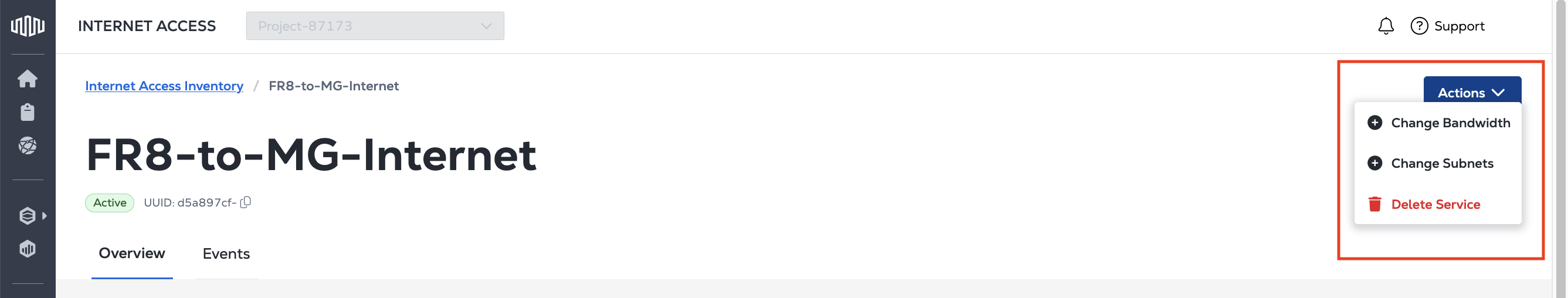

_[アクション]_ドロップダウンを使用してサービスを管理します。これを使用して、次のことができます。
アクションドロップダウンメニュー
