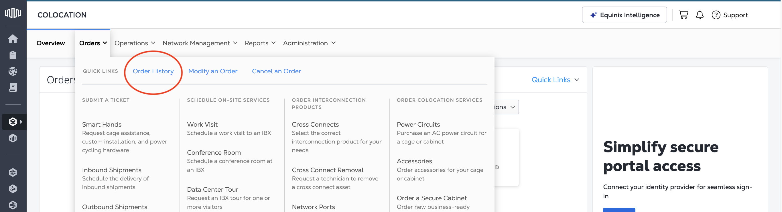

  1. カスタマーポータルにサインインします。
  2. _Colocationダッシュボード_から、[オーダー]、[オーダー 履歴]の順にクリックします。

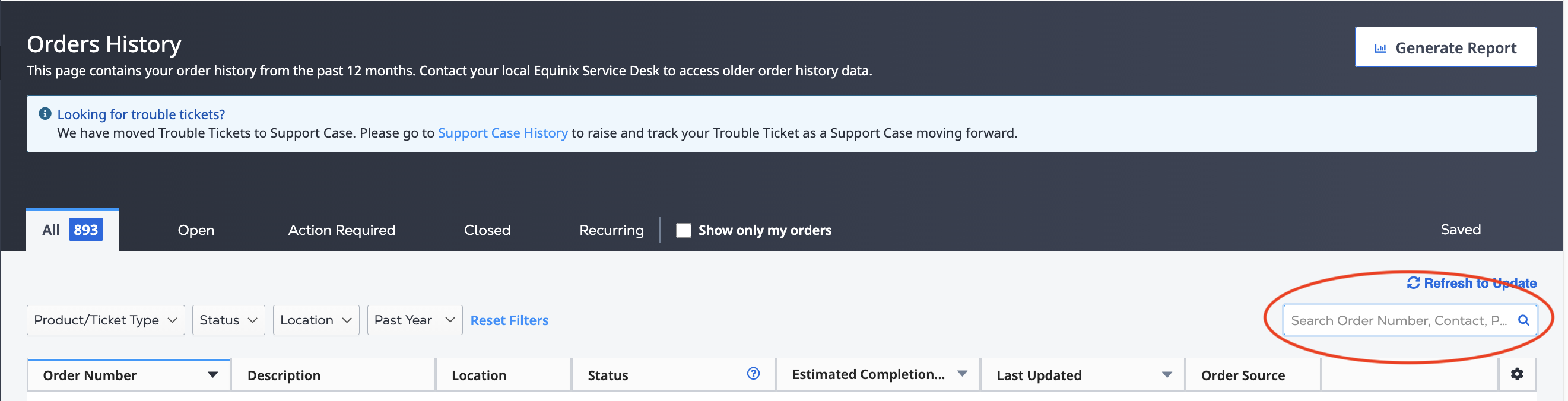

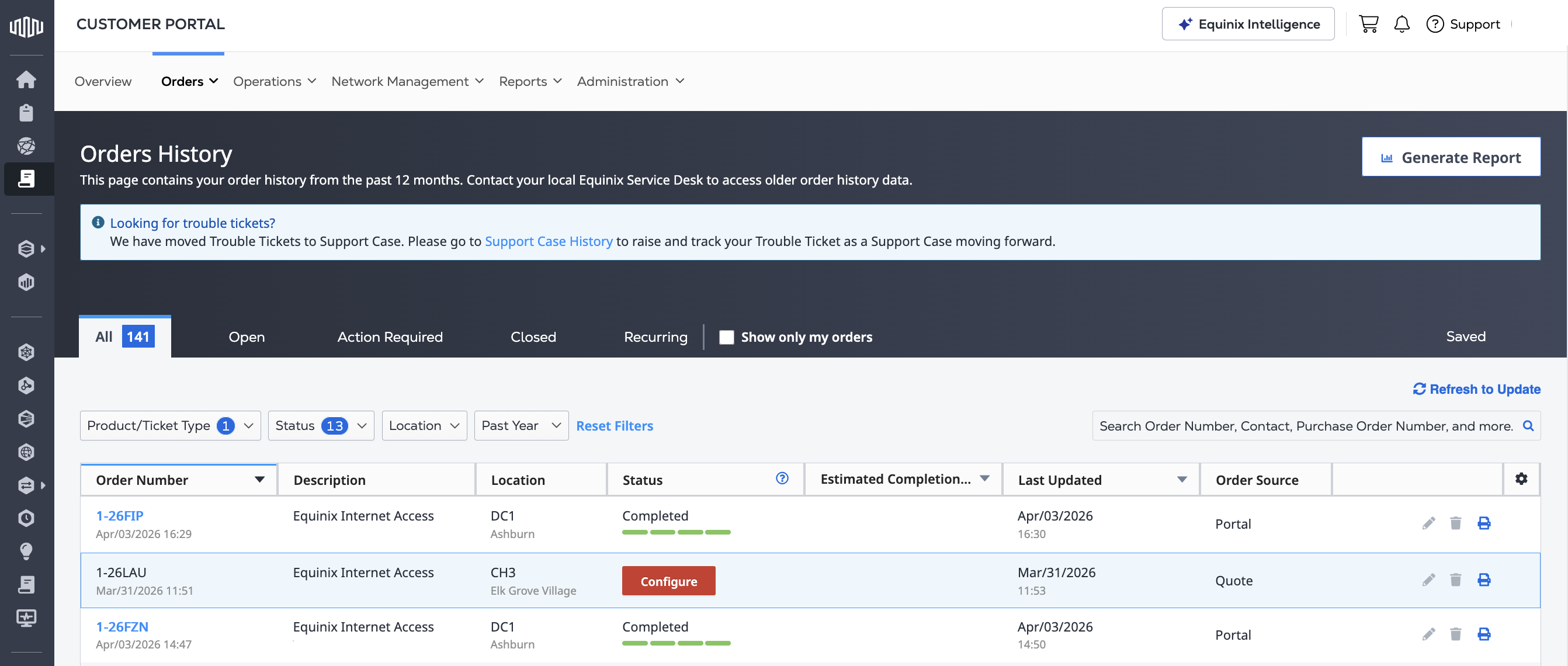

  3. _オーダー履歴_テーブルでオーダー番号を検索します。
    フィルターを使用して、「Equinix Fabric」オーダーのみを表示することもできます。

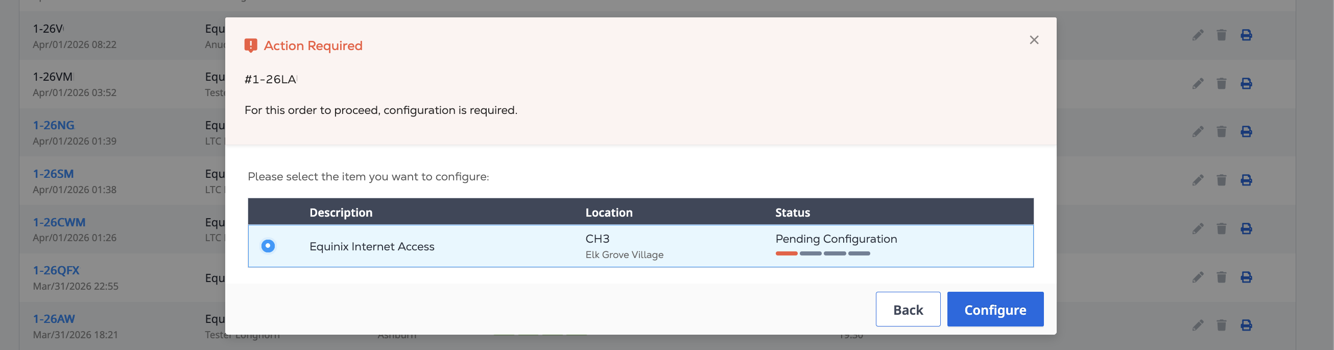

  4. オーダーを見つけたら、ステータスにカーソルを合わせて「Action Required構成」に変更します。[設定]をクリックします。
  5. 設定するオーダーからインターネットアクセスサービスを選択し、[設定]をクリックします。

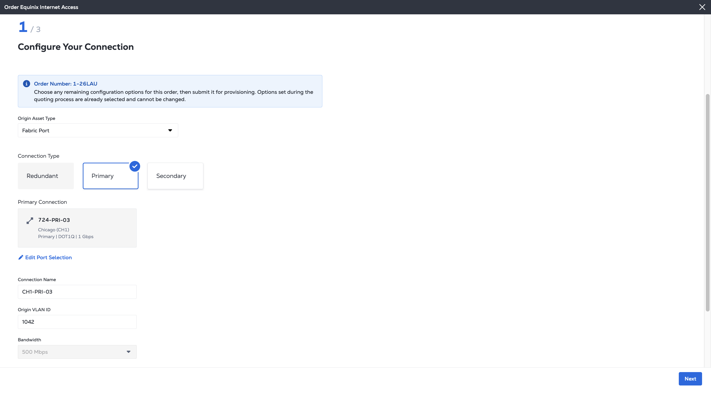

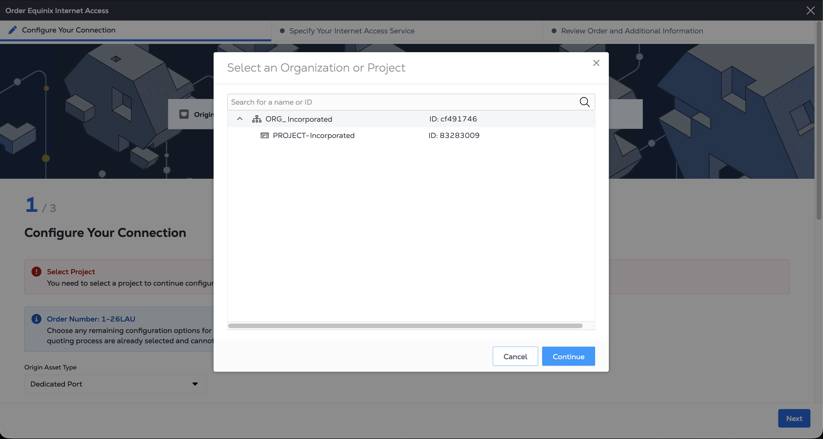

  1. サービスを作成するプロジェクトを選択し、[次へ]をクリックします。
  2. [接続の設定]ページで、[_接続元アセットタイプ]_ドロップダウンを選択します。
    • ファブリックポート-インターネットアクセスサービスに使用するポートを選択します。_接続名_と_接続元VLAN IDを_入力します。
    • 仮想デバイス-インターネットアクセスサービスに使用するデバイスを選択します。_接続名を_入力し、使用するデバイスインターフェースを選択します。
    • 専用ポート-ポートのIBXロケーションを選択し、ポートスピード、ケージ、キャビネット、パッチパネル、コネクタタイプ、ドロップダウンからポートAとポートBを選択します。_接続名_と_接続元VLAN IDを_入力します。
    見積りで冗長接続が指定されている場合は、両方のファブリックポート、両方の仮想デバイス接続、または両方の専用ポートでこのプロセスを繰り返します。

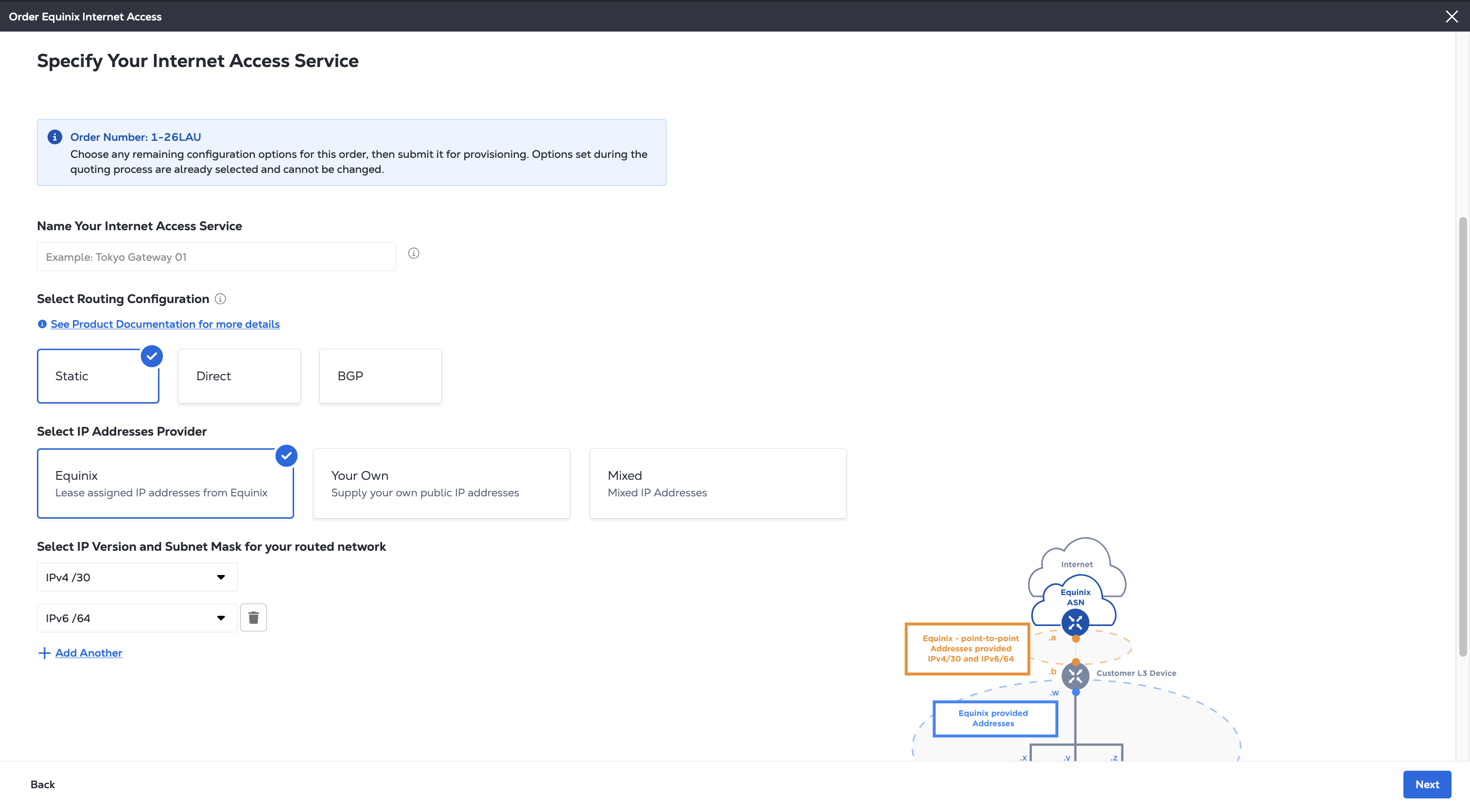

  4. _[インターネットアクセスサービスを指定]_ページで、サービスの残りの構成オプションを選択します。
    メモ
    IPアドレスの料金はお見積もりとは別に、毎月の請求書に記載されます。
