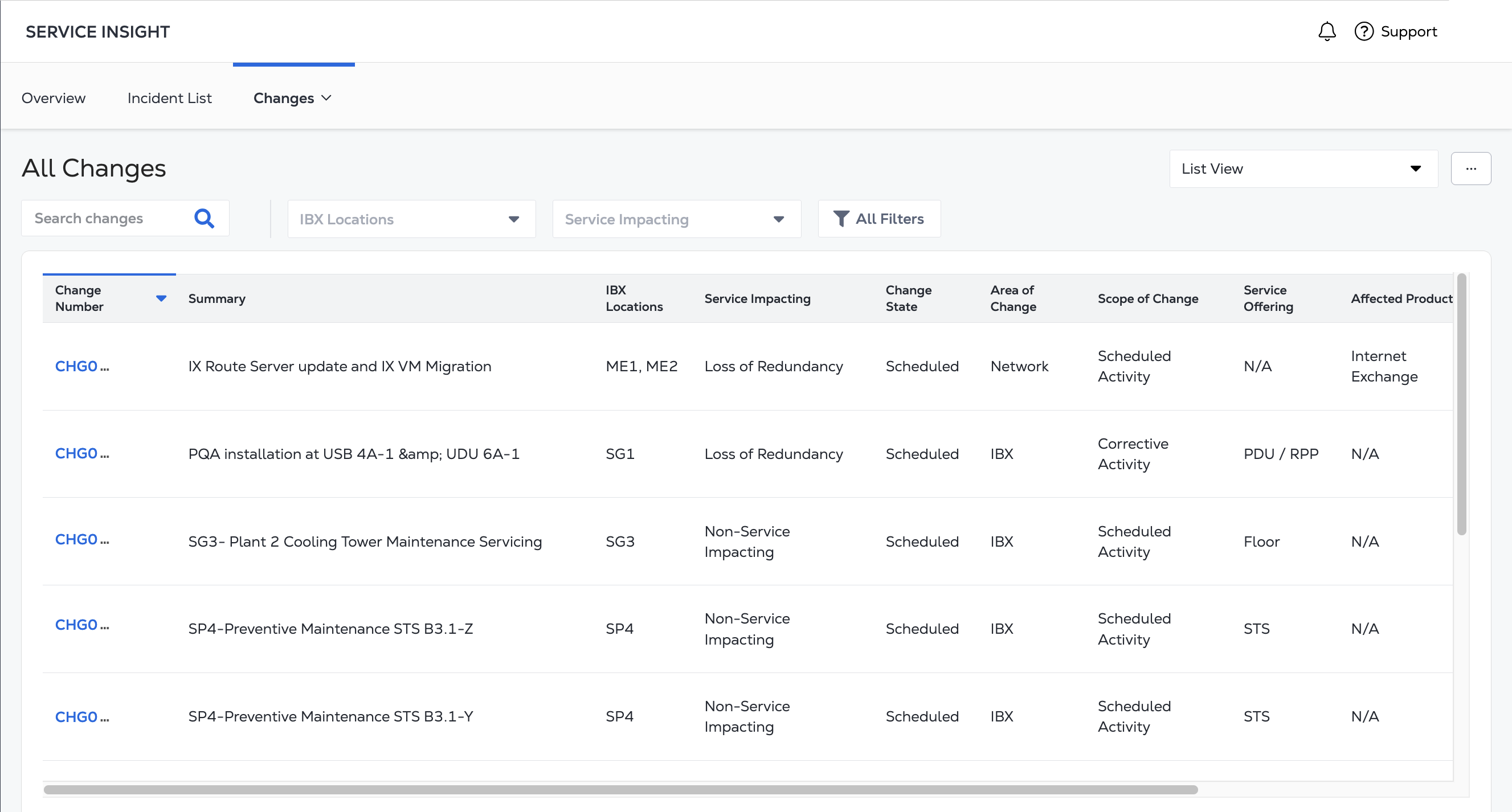

リスト表示​
_リストビューに_は、変更内容が表形式で一覧表示されます。
検索、IBX拠点、サービスに影響を与えるフィルタ、および変更一覧を含むすべての変更リストビュー
  • 変更番号 - 変更の一意のID。
  • 概要 - 変更の簡単な説明。
  • IBX Locations - 影響を受けるデータセンターサイト。
  • サービスへの影響 - エクイニクスが提供するサービスがインシデントによって影響を受けたかどうか(「はい」または「いいえ」)。
  • 変更状態 - 変更の現在の状態(予定、実施、未完了、完了)。
  • Area of Change - 変更のカテゴリー(IBXまたはネットワーク)。
  • 変更の範囲 - 変更の範囲(非重要活動、予定された活動、是正活動、顧客停止、第三者の活動)を定義します。
  • サービス提供-(IBXインシデントのみ)アセットタイプは次のとおりです。AC回路、ATS、キャビネット、ケージ、冷却ゾーン、DC回路、DCプラント、フロア、ネットワークケーブル接続、パッチパネル/メディアコンバータシャーシ、PDU/RPP、位相、部屋、STS、スイッチギア、変圧器、UPSH、UPSR、UPS
  • 影響を受ける製品-(ネットワーク変更のみ)変更の影響を受けるネットワーク製品またはサービスを特定します(Equinix Connect、Equinix Fabric、Equinix Internet Access、Equinix Precision Time、イーサネットエクスチェンジ、など)。
  • 開始日 - 変更が開始された日時。
  • 終了日 - 変更が終了した日時。

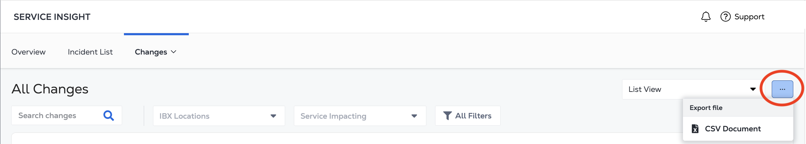

リストビューを.csvファイルとしてエクスポートするには、ビューの選択ドロップダウンの横にあるメニューボタンをクリックし、[CSVドキュメント]をクリックする。
![[その他のオプション]ボタンが強調表示され、[CSVファイルをエクスポート]オプションが表示された[すべての変更]ページ

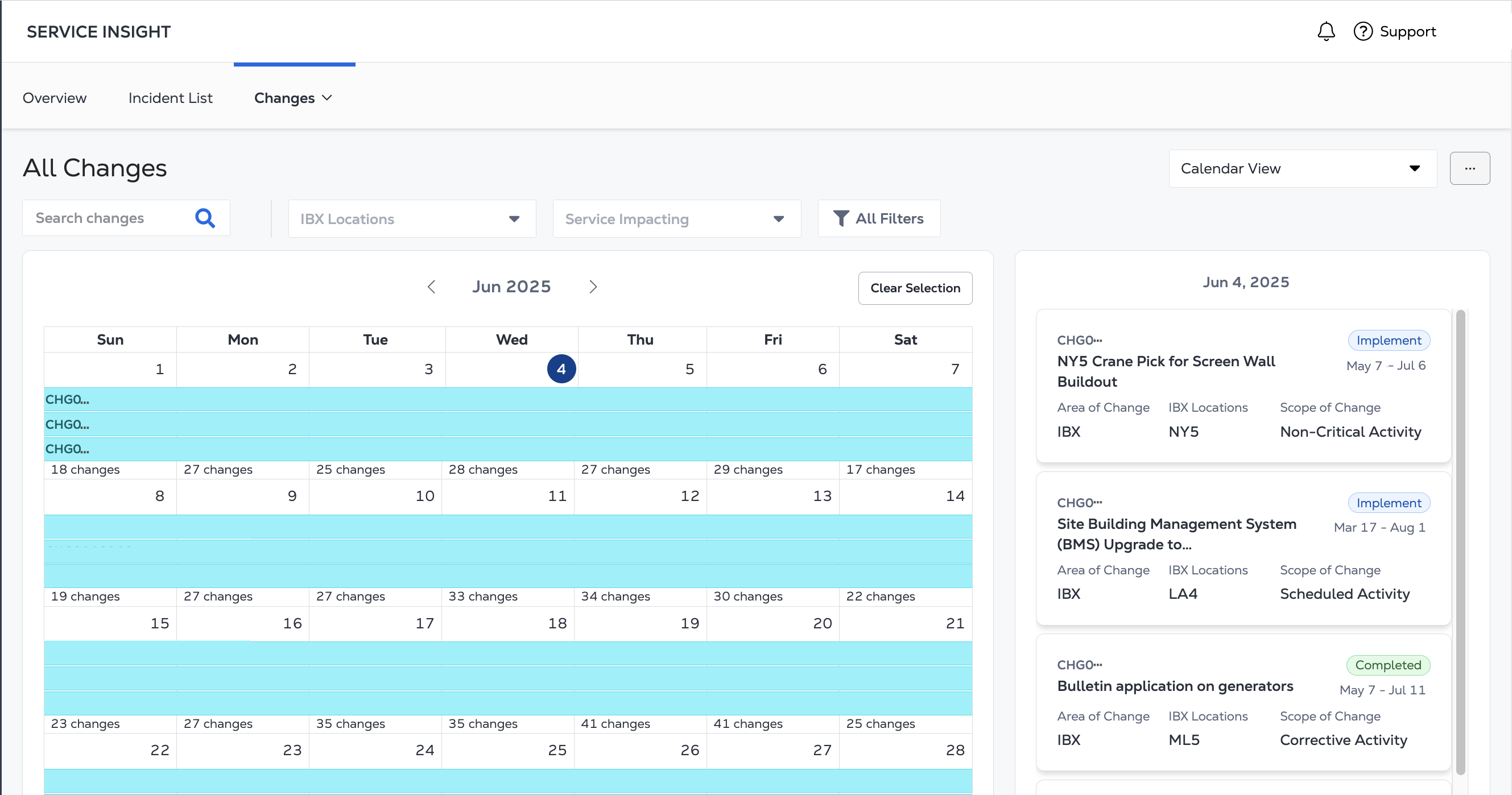

カレンダー表示​
_カレンダービュー_には、変更内容がカレンダー形式で表示され、月から年の間を移動できます。1日にカーソルを合わせると、その特定の日の変更が表示されます。
2025年6月のすべての変更カレンダービュー(右側に6月4日の変更が記載されています)
カレンダーで特定の日を選択すると、その日に発生したすべての変更リクエストが画面の右側に表示されます。ここから、各変更リクエストを個別に選択して詳細ビューにアクセスするオプションがあります。または、右側の変更リクエストにカーソルを合わせると、カレンダーにスケジュールされている対応する変更タスクが表示されます。
