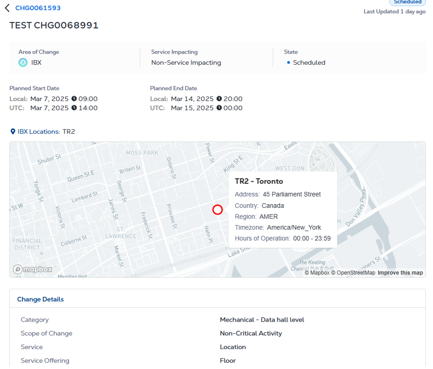

変更の詳細
変更リストまたはカレンダービューから変更番号をクリックすると、変更の詳細ビューに移動します。ここでは、変更のタイトル、変更の範囲、影響を与えるサービス、状態、時間値、位置データ。変更の詳細には、変更に関する詳細情報が記載されています。変更に関連付けられているアセットを表示することもできます。
TR2トロント拠点のマップと変更の詳細を含む、予定されているIBX変更の変更詳細ページ
変更の詳細画面が表示される:
  • サービスへの影響 - エクイニクスが提供するサービスが変更によって影響を受けるかどうか(「はい」または「いいえ」)。
  • 状態 - 変更の現在の状態(新規、更新、解決)。
  • 計画開始日 - ローカルおよび UTC での変更開始日/時刻。
  • 計画終了日 - 変更が終了した日付/時刻(ローカルおよびUTC)。
  • 解決済み - 変更が解決された日時。
  • Area of Change] (変更領域) - 変更タイプ (IBX またはネットワーク)。
  • 変更番号 - 変更の一意のID。 影響を受ける製品 - Equinix Internet Access、Internet Exchange、Metro Connect、コロケーション、Equinix Precision Time など。
  • IBX Locations - 影響を受けるデータセンターサイト。
  • サービス-(IBX変更のみ)電気、機械、Cross Connect、または拠点
  • サービス提供-(IBX変更のみ)ケージ番号やその他のアセットIDなど。
  • 影響を受ける資産と口座 - 変更によって影響を受ける顧客の口座番号と名前。

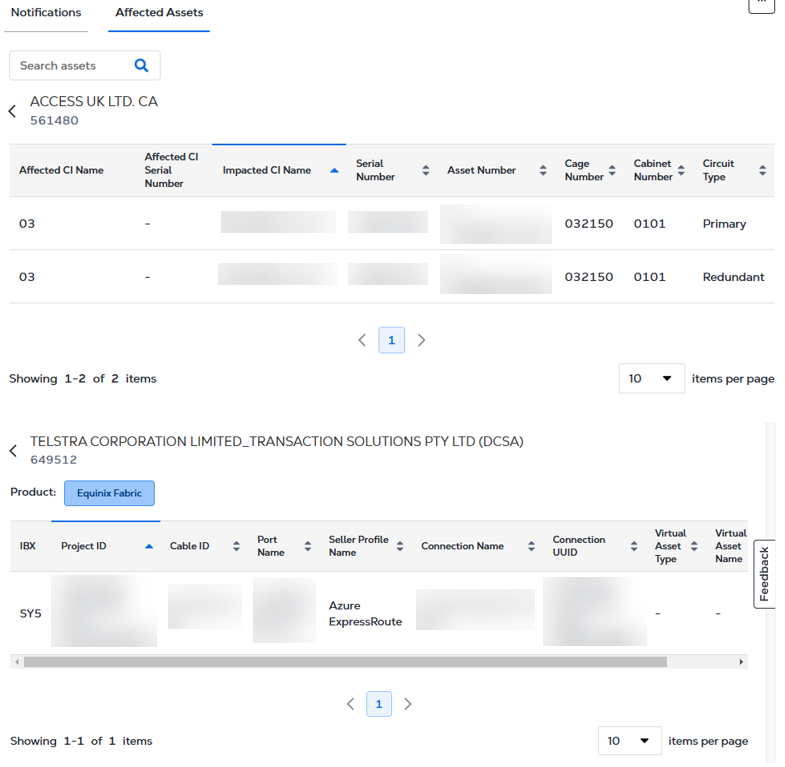

影響を受けるアセット​
[アセット]セクションには、特定の変更の影響を受けるすべてのアセットが表示されます。本セクションに記載されている詳細は、製品の種類によって異なる場合があります。
![変更の影響を受けるアセットとEquinix Fabric接続がリストされた[影響を受けるアセット]タブ
