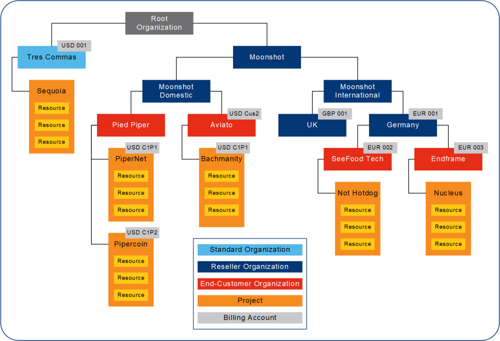

組織例​
この例では、ルート組織が2つの組織単位をホストしています:
  • Tres Commas - 内部プロジェクトの目的で使用できる標準的な顧客組織
  • ムーンショット - エンドカスタマーの組織とプロジェクトを管理するリセラー組織
リセラー組織は、国内および海外のエンドカスタマーにサービスを提供する2つのサブユニットに分かれています。国際的なエンドカスタマーを担当するサブユニットは、さらに特定の国で事業を行う組織に分かれています。

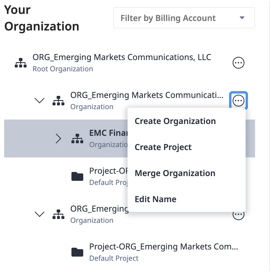

組織を作るには
  1. 組織管理者としてエクイニクスカスタマーポータルにサインインします(ECP)。
  2. 左側のナビゲーションメニューで_リソース管理に_移動する
  3. 新しい組織の親組織を探し、オプションメニューから組織を作成を選択します。
  4. 組織名を入力します。
  5. [完了]をクリックします。
セカンドレベル組織の構築​
セカンドレベルの組織を作るには
  1. 組織管理者またはパートナー管理者としてエクイニクスカスタマーポータルにサインインしてください(ECP)。
  2. 左側のナビゲーションメニューでリソース管理に移動する
    第2レベルの組織作成
  4. 組織名を入力します。
  5. [完了]をクリックします。

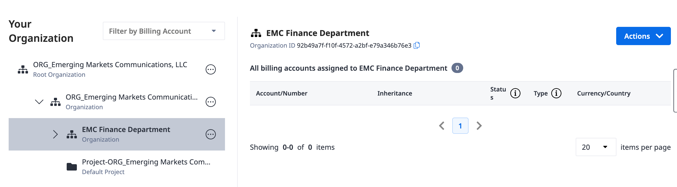

組織の詳細の表示​
組織の識別子と直接割り当てられた請求アカウントを表示します。
組織の詳細を見る
  1. アイデンティティおよびアクセス管理ポータルにサインインします。
  2. [リソース]をクリックします。
  3. 目的の組織を見つけ、オプションメニューから詳細を表示を選択します。

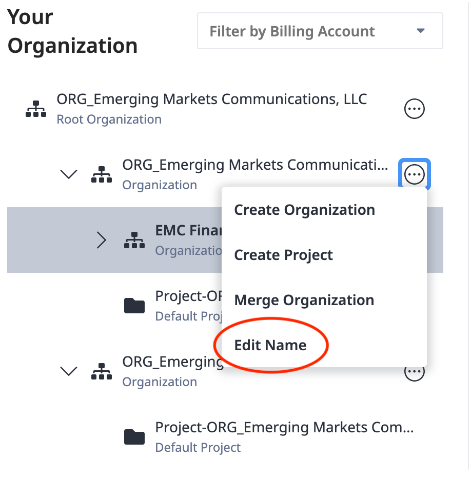

組織の編集​
お客様またはお客様の組織構造の変更を反映するために、組織名を更新してください。
メモ
ファーストレベル組織の名前は変更できません。
組織を編集するには
  1. 組織管理ユーザーとしてエクイニクスカスタマーポータルにサインインします(ECP)。
  2. 左側のナビゲーションメニューで_リソース管理に_移動します。
  3. 目的の組織を見つけ、オプションメニューから名前を編集を選択します。
  4. 組織の名前を編集し、[保存]をクリックします。

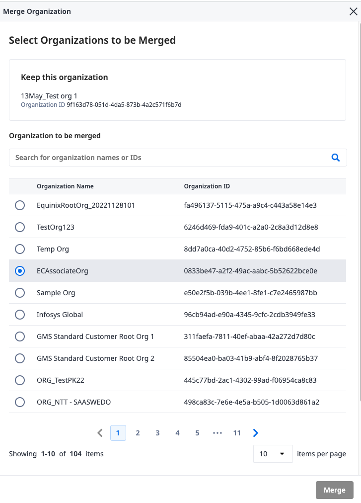

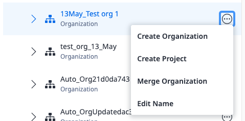

マージの実行​
前提条件:統合する前に、両方の組織が同じルート組織の下にある必要があります。
  1. 組織管理者ユーザーとしてIDおよびアクセス管理ポータルにサインインします。
  2. 左側のナビゲーションメニューからリソース管理に移動します。
  3. 目的の組織を見つけます。これがソース組織です。[オプション]メニューから[組織を統合]を選択します。
  4. 接続先の組織を選択します。
  5. 選択内容を確認し、[統合]をクリックして完了します。ユーザー、ユーザー権限、請求アカウント、アセットは、移行元から移行先の組織に統合されます。
