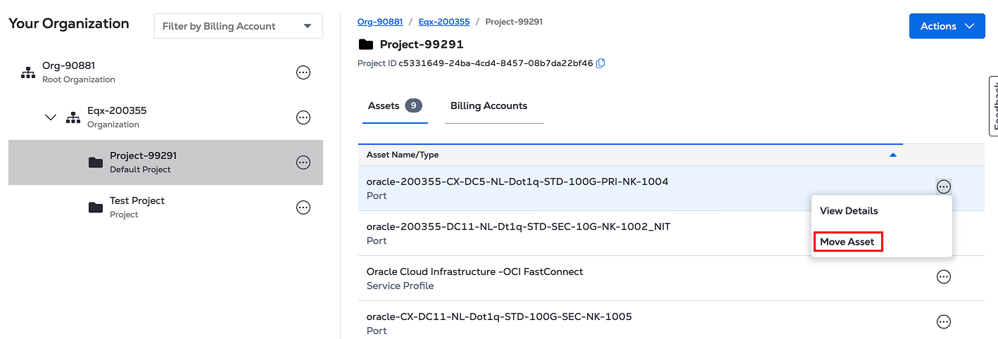

  3. 資産の場所を確認し、省略記号(...)をクリックして対象かどうかを確認します。資産の移動 というオプションが表示されたら、資産を移動できます。

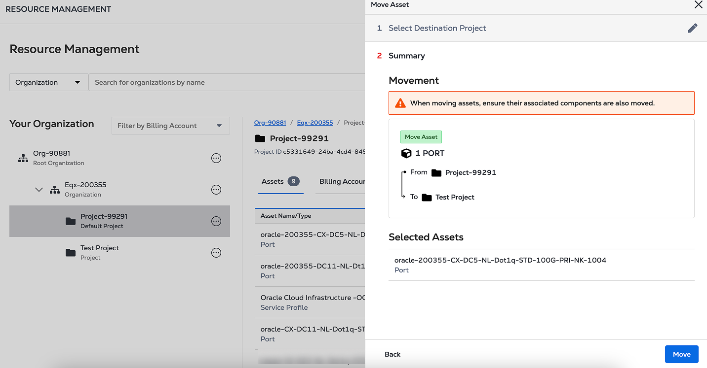

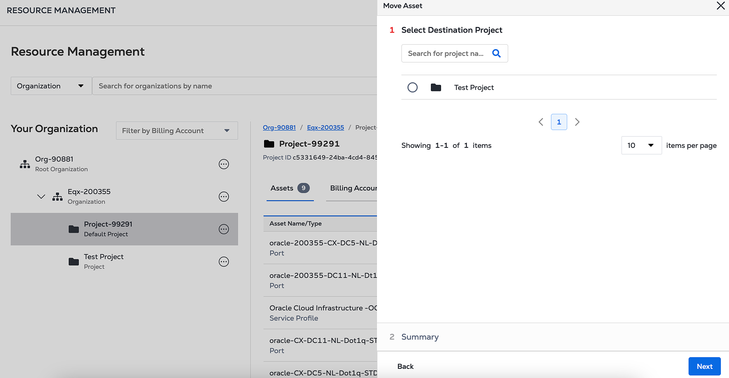

  4. 該当する場合は、Move Asset をクリックしてください。
  5. 同じ組織の利用可能な接続先プロジェクトが表示されます。
  6. 移動の詳細を確認
    • 資産名
    • 現在のプロジェクト
    • 目的地プロジェクト
  7. 移動 をクリックして確認します。
  8. アセットが正常に移動されたことを確認する通知が送信されます。

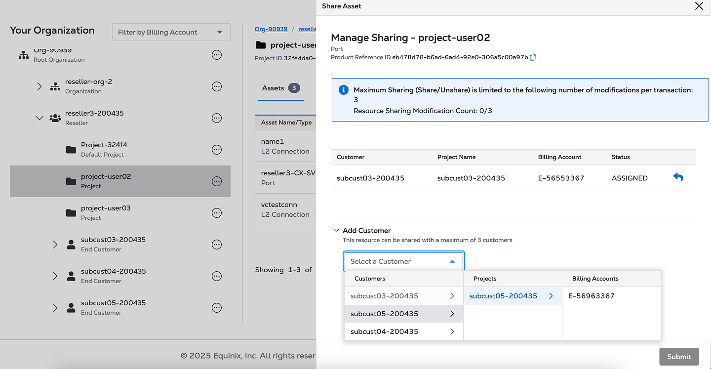

エンドカスタマーと資産を共有する方法
  1. リセラーアカウントにサインインしてください。

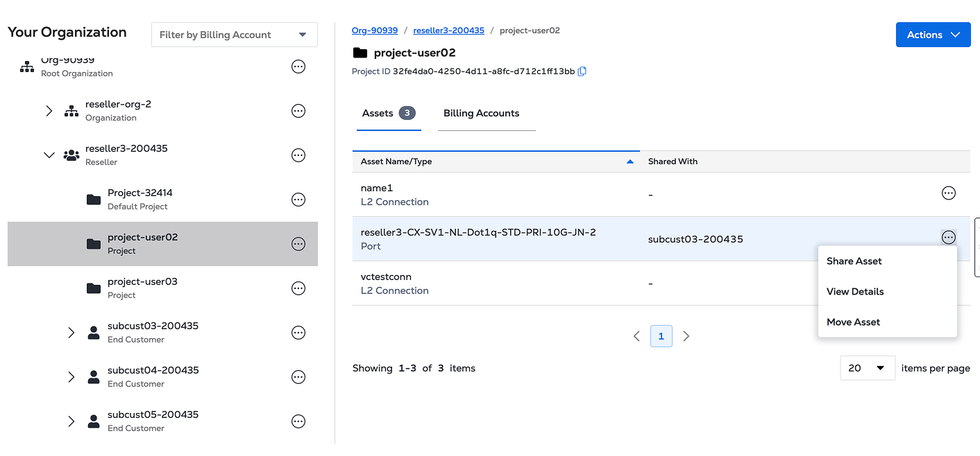

  2. 資産リストに移動し、共有したい資産を見つけます。
  3. アセットの横にある省略記号(...)をクリックします。資産の共有 オプションが表示された場合、その資産はエンド カスタマーと共有する資格があります。

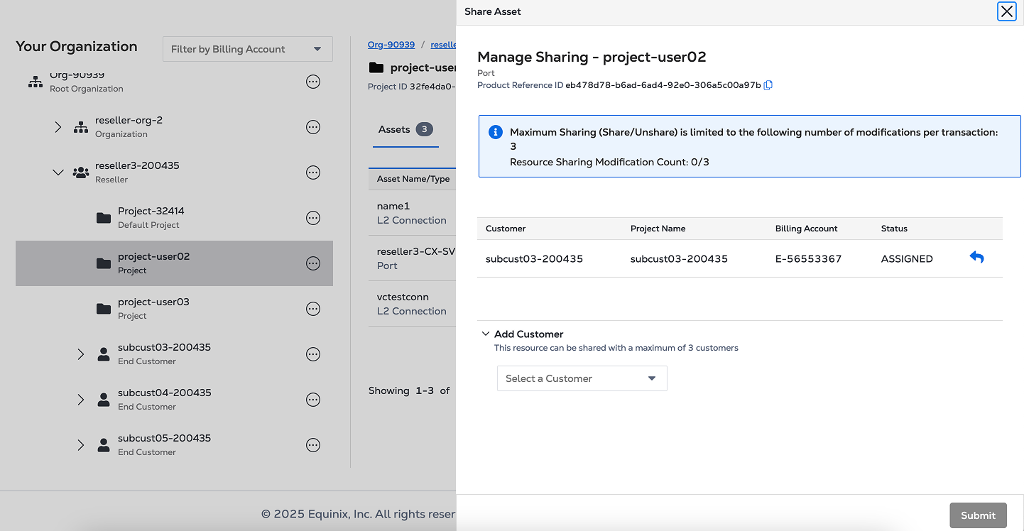

  4. Share Asset をクリックすると、現在共有されているアセットを表示するウィンドウが開きます。

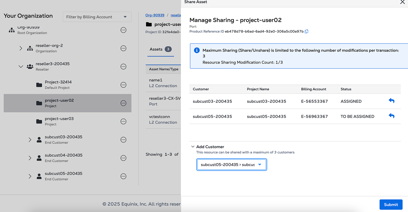

  5. Add Customer :
    • 最終顧客の組織を選択してください。
    • 関連プロジェクトを選択してください。
    • 該当する請求アカウントを選択してください。
  6. 顧客、プロジェクト、請求アカウントを選択すると、共有情報が自動的に更新されます。正確性を確認します。
  7. 送信をクリックして確認します。
  8. アセットが正常に共有されたことを確認する通知が送信されます。

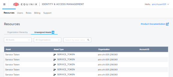

  1. Identity and Access Managementポータルにプライマリ管理ユーザーとしてサインインします。
  2. リソース]をクリックし、[未割り当て資産]をクリックします。
  3. 割り当てたいアセットを探し、オプションメニューからAssign Asset を選択します。
  4. プロジェクトを選択し、Submit をクリックします。
