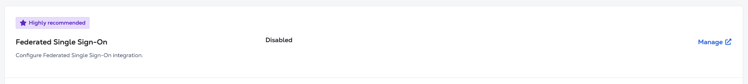

Federated SSOの登録はこちらから:
  1. カスタマーポータルにサインインしてください。
  2. アイデンティティとアクセス管理_に移動します。
  3. セキュリティ をクリックしてください。
  4. Federated Single-Sign On_ボックスで、Manage をクリックします。
  5. フェデレーション登録_ページで、セットアッププロセスの説明を読み、次へ をクリックします。

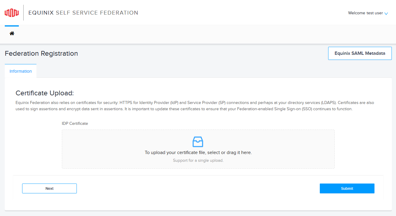

証明書のアップロード​
証明書のアップロード」ページで、証明書が SAML データの一部でない場合は、ここにアップロードします。
メモ
エクイニクスは、この証明書を使用して、お客様の組織から発信されるSAMLリクエストの真正性を検証します。
情報
エクイニクスは証明書の終了日を確認します。期限切れの証明書は受け付けられません。
クリック送信.
