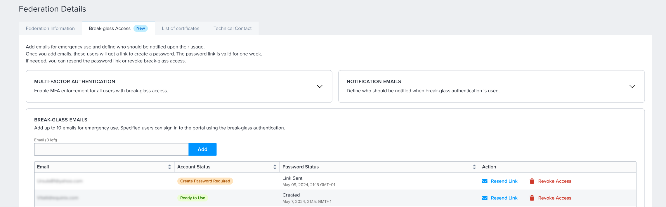

  1. 管理者アクセス権を持つフェデレーションカスタマーとして、カスタマーポータルにサインインします。
  2. _[IDおよびアクセス管理]_に移動します。
  3. [セキュリティ]をクリックします。
  4. **[フェデレーションシングルサインオン]**セクションで、[管理]をクリックします。
  5. _管理者用緊急アクセス_タブを選択します。これは、フェデレーション接続を正常に設定し、フェデレーション認証を介してログインした場合に使用できます。

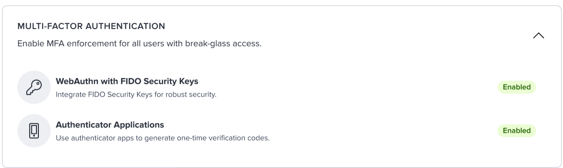

  6. 管理者用緊急アクセスの多要素認証(MFA)を有効にできます。_多要素認証(MFA)を_クリックして、_多要素認証(MFA)_のオプションを表示します。
    • このMFAオプションのオン/オフを切り替えるには、_FIDOセキュリティキーを使用してWebauthnを_有効/無効にするをクリックします。
    • このMFAオプションのオン/オフを切り替えるには、[_認証アプリケーションの_有効化/無効化]をクリックします。

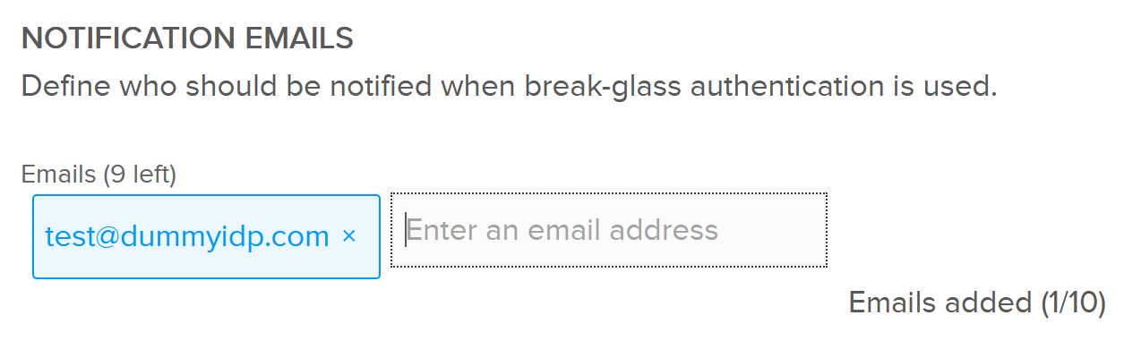

  7. 緊急時用アクセスが使用されたときに通知される電子メールアドレスを定義できます。

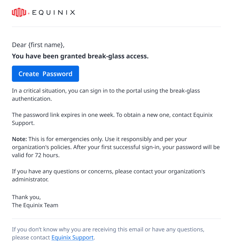

  8. 緊急時に使用するために、最大10件のメールを入力してください。管理者用緊急アクセスユーザーとして指定されたことを通知するメールがこれらのユーザーに送信されます。管理者用緊急アクセス用のパスワードの作成も求められます。
    メモ
    メールは既存のEquinixユーザーのものである必要があります。メールリンクは1週間後に期限切れになります。
  9. メールの「パスワードの作成」をクリックします。パスワード要件:

  10. [リンクを再送信]をクリックして、_パスワードの作成_メールをユーザーに再送信します。これは、パスワードの有効期限が切れている場合、またはユーザーが最初のメールの有効期限が切れる前にパスワードの作成に失敗した場合に適用されます。
  11. ユーザーからアクセス権を削除するには、[アクセス権を取り消す]をクリックします。管理者用緊急アクセスが取り消されたことを通知するメールがユーザーに送信されます。

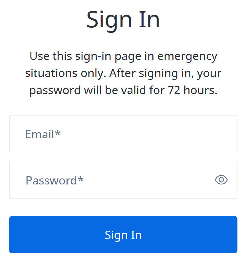

SSOログインが機能しない緊急時には、緊急時用アクセスユーザーであればエクイニクスポータルにログインできます。

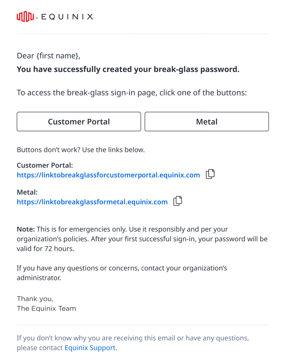

  1. 管理者用緊急アクセス用のパスワードを作成すると、Equinixにアクセスするためのリンクが記載された次のメールが送信されます。リンクをクリックして、Equinix Customer PortalまたはMetalポータルにアクセスします。
  2. 緊急時用アクセスに関連付けられたEメールアドレスとパスワードを使用してログインします。

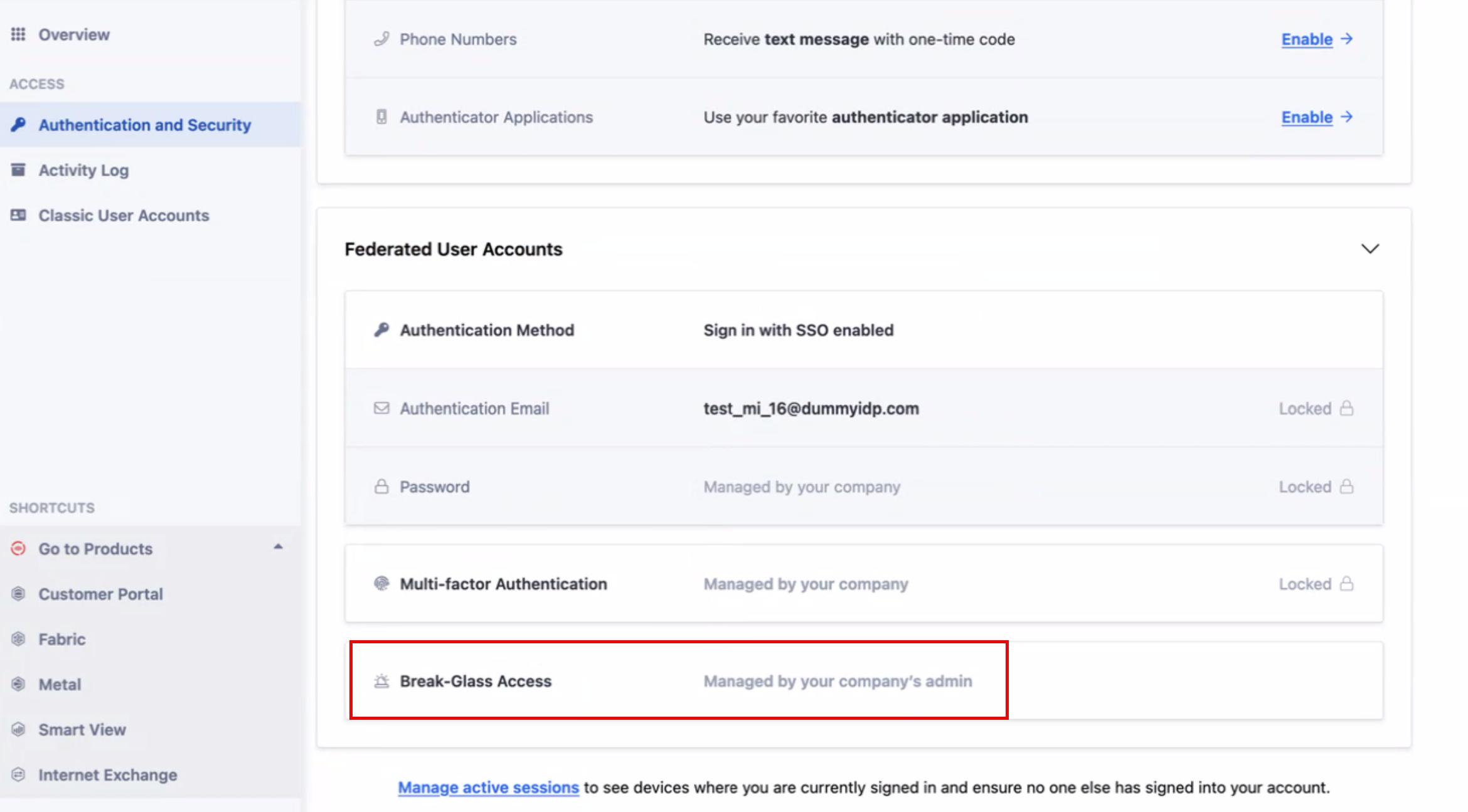

緊急時用アクセスがあるかどうかは、どうすれば分かりますか?​
管理者用緊急アクセス権があるかどうかは、_ユーザーアカウント_から確認できます。管理者用緊急アクセスを有効にしている場合は、通知メールが届きます。
  1. カスタマーポータルにサインインします。
  2. ユーザー名をクリックし、_ユーザーアカウントを_選択します。
  3. 左側のメニューから[認証とセキュリティ]を選択します。
  4. 緊急時用アクセスがある場合、以下の画面が表示されます。
