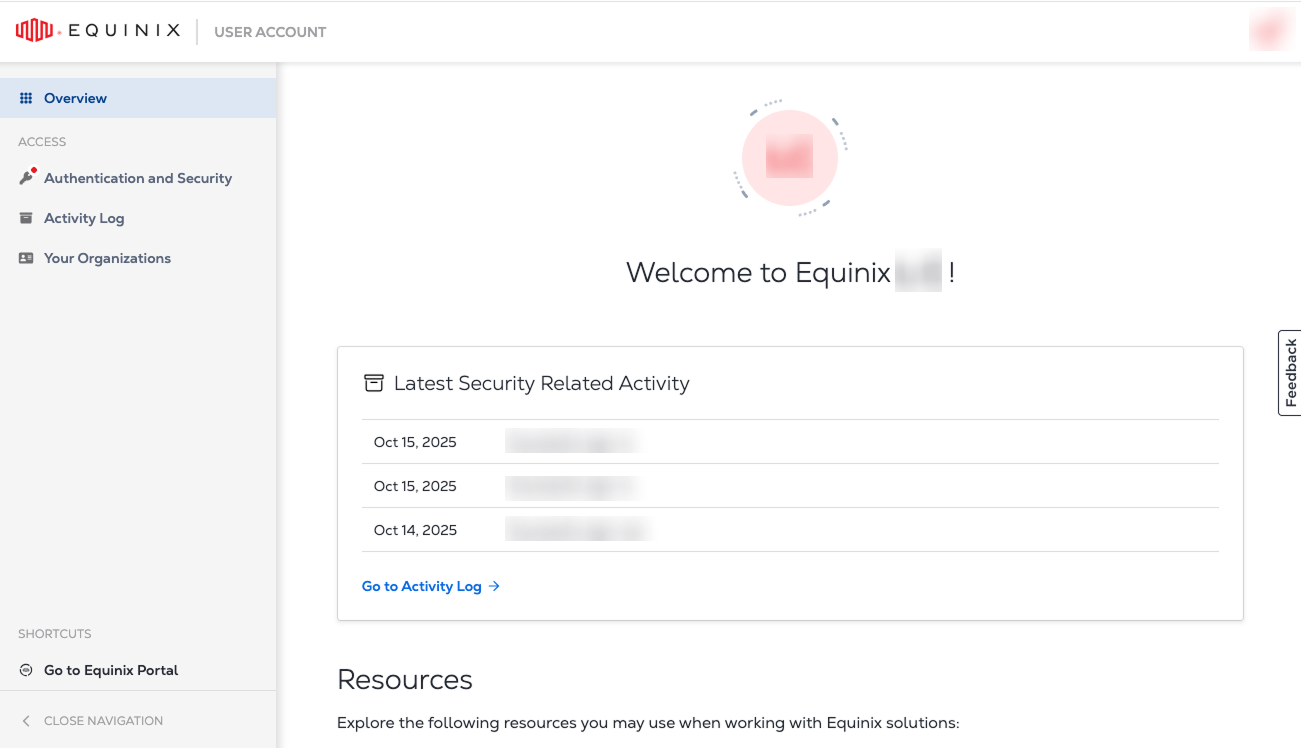

Identity and Access Managementポータルにアクセスする:
  1. Identity & Access Managementポータルに移動します。
  2. ユーザー名とパスワードを入力します。
    メモ
    既存のエクイニクスのユーザー名とパスワードは、リソース階層のIdentity & Access Managementへの移行後も引き続き使用できます。
  3. クリックログイン.

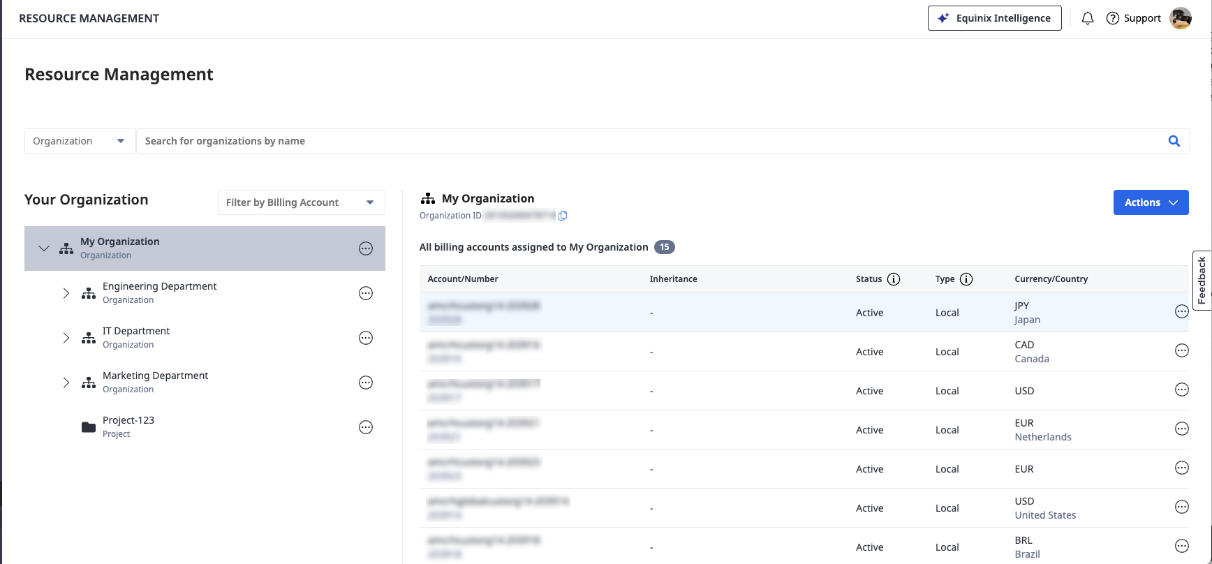

カスタマー・リソース・ヒエラルキーとは何か?​
Customer Resource Hierarchy(カスタマー・リソース・ヒエラルキー)は、お客様の組織設定を反映した階層構造です。さまざまなタイプの組織、プロジェクト、およびFabric接続やNetwork Edge仮想デバイスなどの製品資産を含むビルディングブロックから構成されます。組織とプロジェクトを作成し、課金アカウントの割り当てを管理することで、組織のセットアップと運用に適したリソース構造を構築できます。
