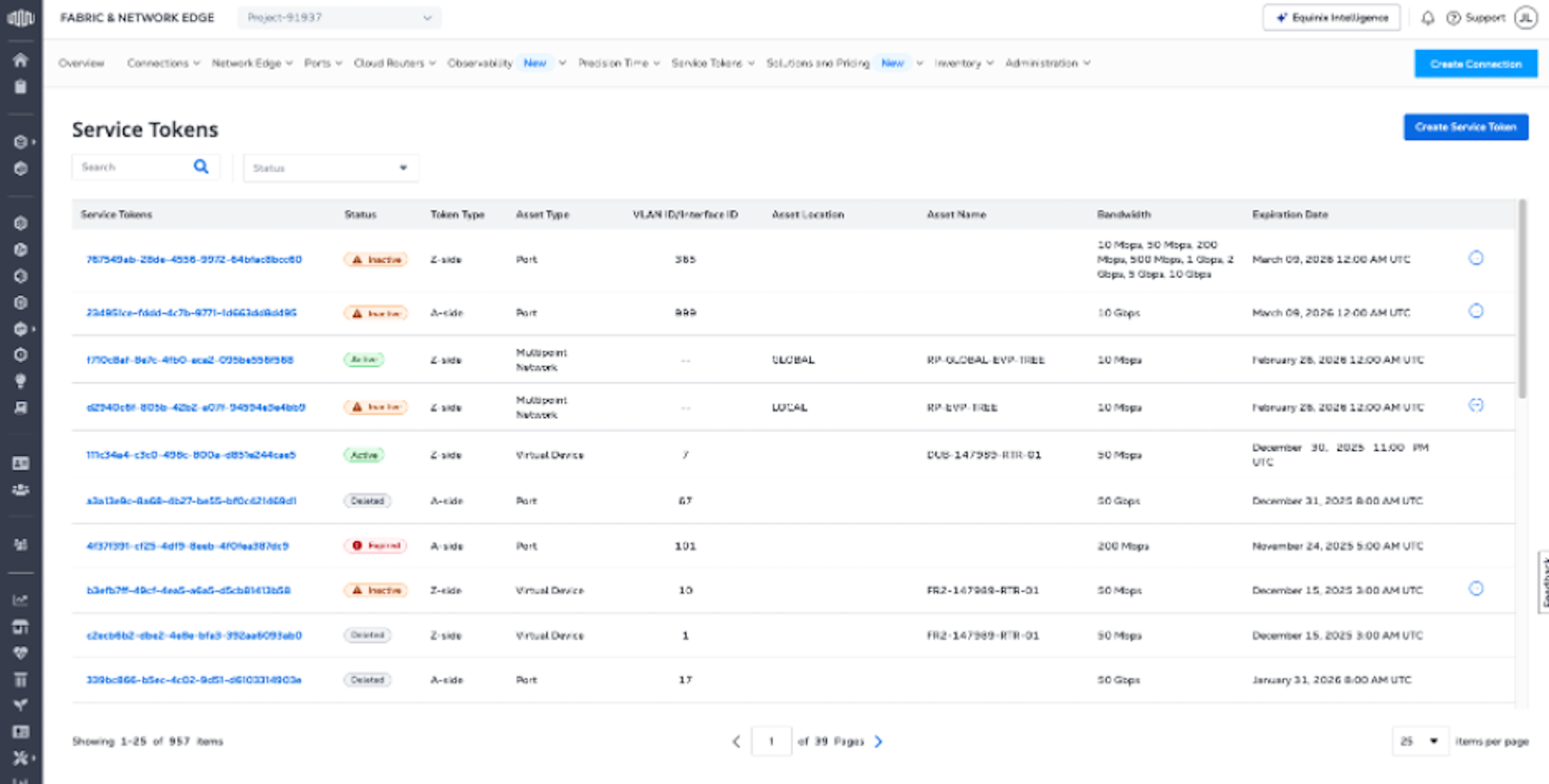

サービストークンの在庫
サービス・トークンのインベントリでは、作成したすべてのAサイドおよびZサイド・サービス・トークンの表示、編集、削除を1つの場所で行うことができます。
Service Token Inventoryにアクセスする:
  2. Service Tokens_ メニューから、Service Token Inventory を選択します。
Service Token Inventory_が表示されます:
  • ユニークID - 実際のサービス・トークンUUID。
  • Status - サービス・トークンのステータス。
    • アクティブ - サービス・トークンが引き換えられました。
    • 非アクティブ - サービス・トークンはまだ使用されていません。
    • Deleted - サービス・トークンが削除されました。
    • Expired - サービス・トークンの有効期限が切れました。
  • Token Type(トークン・タイプ) - サービス・トークンの種類(AサイドまたはZサイド)。
  • Asset Type - サービス・トークンに関連付けられた資産タイプ。
  • VLAN ID/Interface Name - VLAN ID。
  • Asset Location(資産の所在地) - 資産が所在する都市。
  • Asset Name - サービス・トークンに関連付けられたアセット名。
  • Bandwidth - サービス・トークンで許可される帯域幅オプション。
  • 有効期限 - トークンが無効になる日付。
検索​
検索フィールドを使用して、トークンのリストを絞り込みます。次の検索パラメータを使用できます。
  • Service Token UUID - 完全な UUID でトークンを検索します。
  • トークンのステータス - ドロップダウンメニューを使用して、ステータス別にトークンを検索します。

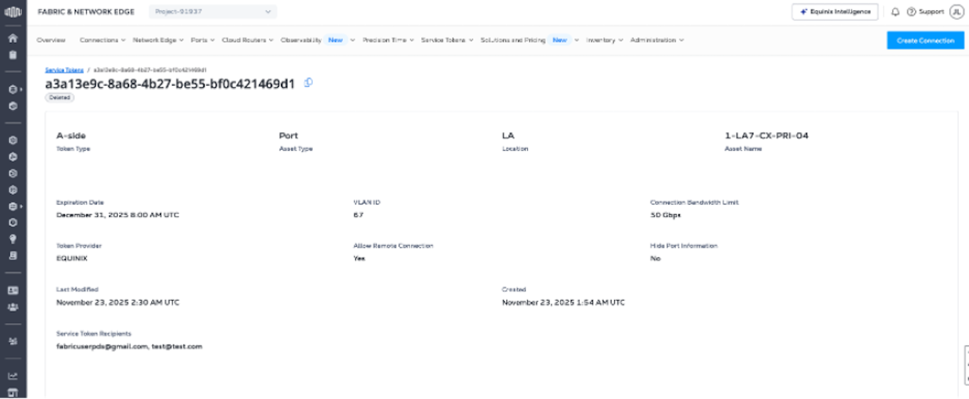

サービストークンの詳細​
サービス・トークンのインベントリでトークンをクリックすると、トークンの詳細が表示されます。
