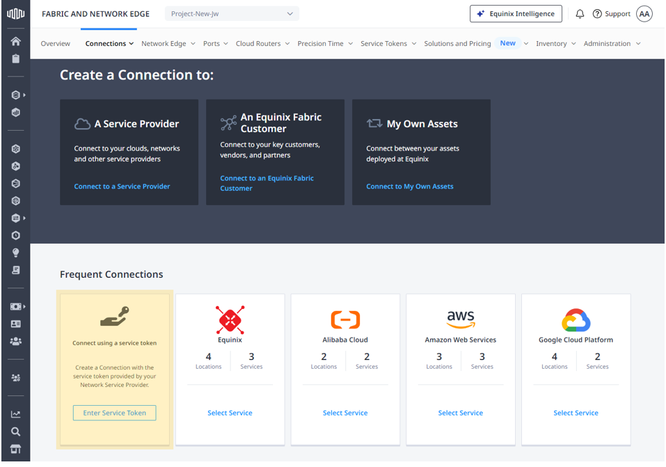

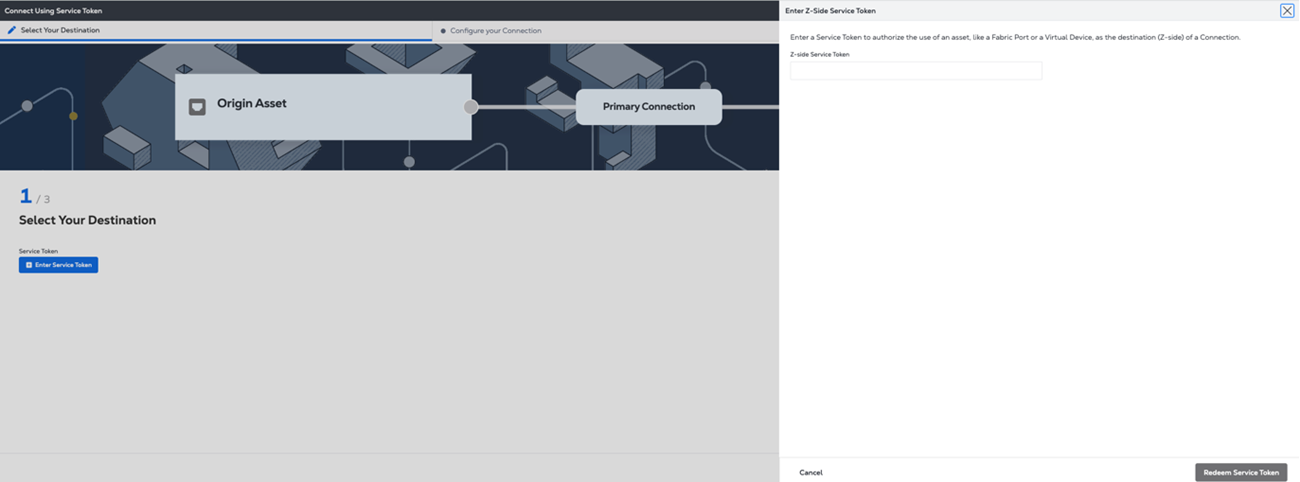

  1. [カスタマーポータル]>[_ファブリックダッシュボード]_にログインします。
  2. _[接続]_メニューから[接続の作成]を選択します。

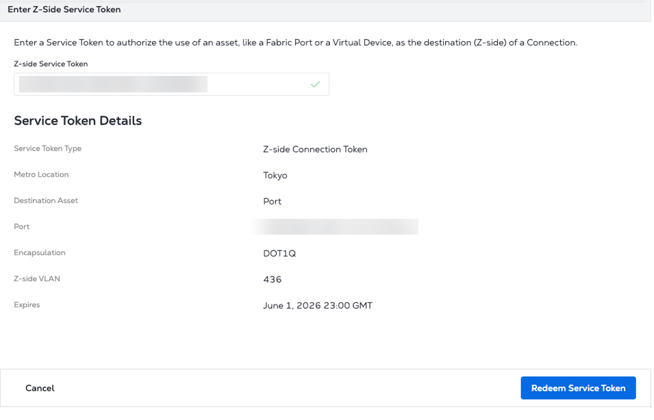

  3. _[サービストークンを使用して接続]_カードで、[サービストークンを入力]をクリックします。

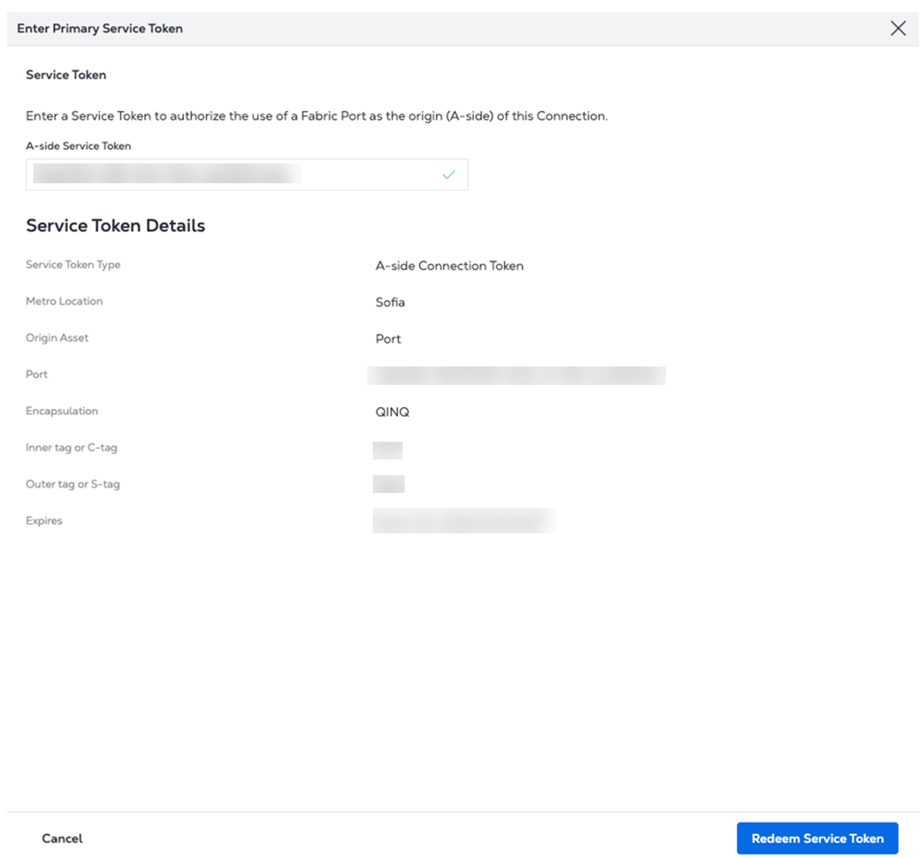

  4. Zサイドサービストークンを入力します。_サービストークンの詳細が_正しいことを確認し、「サービストークンを引き換える」をクリックします。

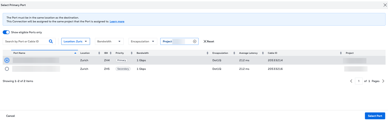

ポート​
  1. _[接続元アセットタイプ]_セクションで、[ポート]を選択します。
  2. ポートを選択し、[ポートの選択]をクリックします。

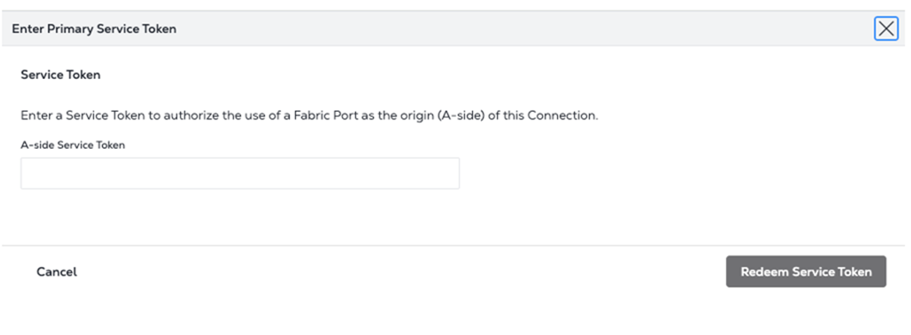

サービストークン​
  1. _[送信元アセットタイプ]_セクションで、[サービストークン]を選択します。
  2. Aサイドのサービストークンを入力し、[サービストークンを引き換える]をクリックします。
  1. トークン情報を確認し、[サービストークンを引き換える]をクリックします。

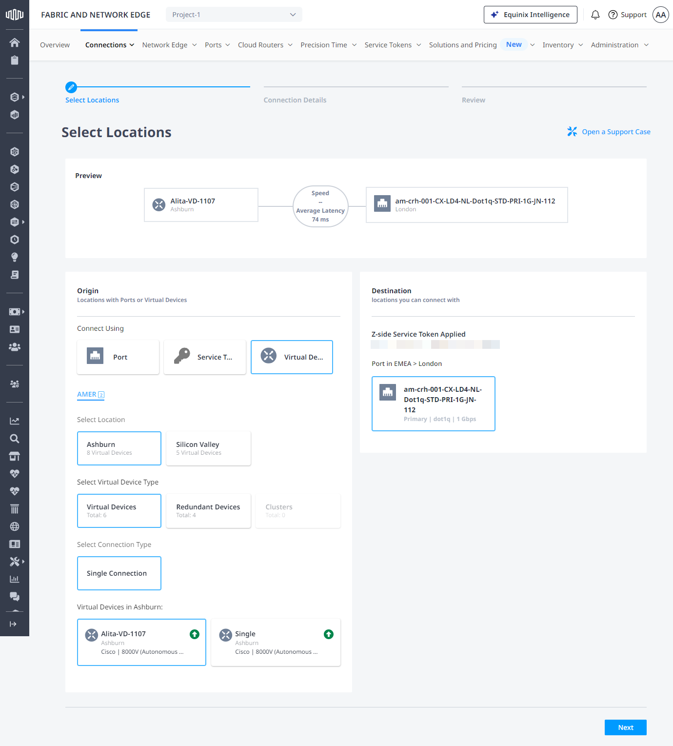

仮想デバイス​
  1. _[接続方法]_セクションで、[仮想デバイス]をクリックします。
  2. 拠点を選択してください。

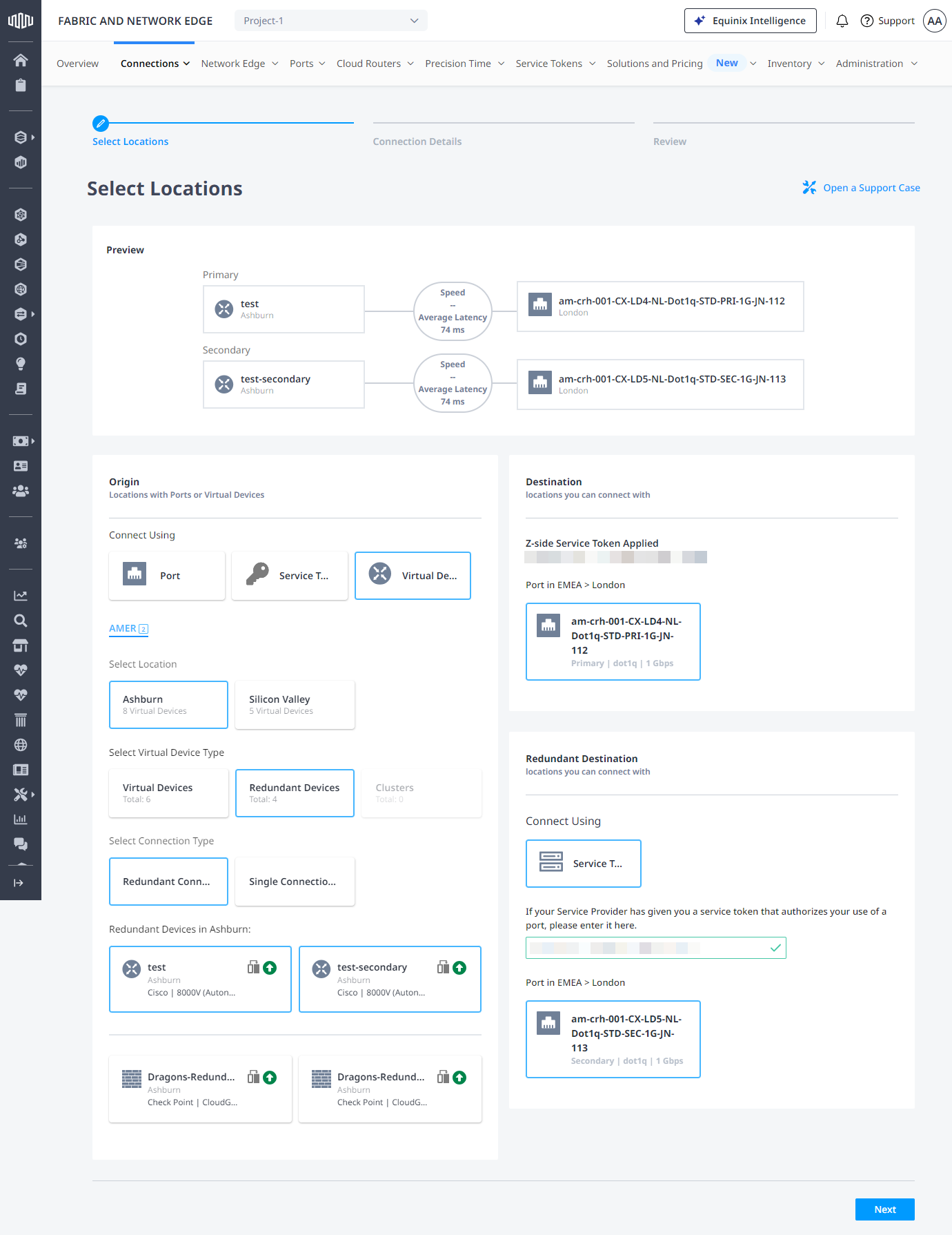

  3. 仮想デバイスタイプを選択します。冗長仮想デバイスから2つのZサイドサービストークンを使用して、接続のペアを作成できます。単一のZサイドトークンを引き換えて、単一の仮想デバイスから接続する場合は、_[仮想デバイス]を_選択します。2つのZサイドトークンを引き換え、冗長仮想デバイスに接続する場合は、[_冗長デバイス]を_選択します。
  4. 接続タイプを選択してください。冗長デバイスを使用している場合は、_冗長接続を_選択します。
  5. 仮想デバイスインスタンスを選択します。
  6. (任意)冗長デバイスを使用している場合は、_冗長接続先_セクションで、セカンダリZサイドサービストークンを入力します。サービストークンは、冗長仮想デバイスの利用可能な宛先を提供します。
  7. [次へ]をクリックします。

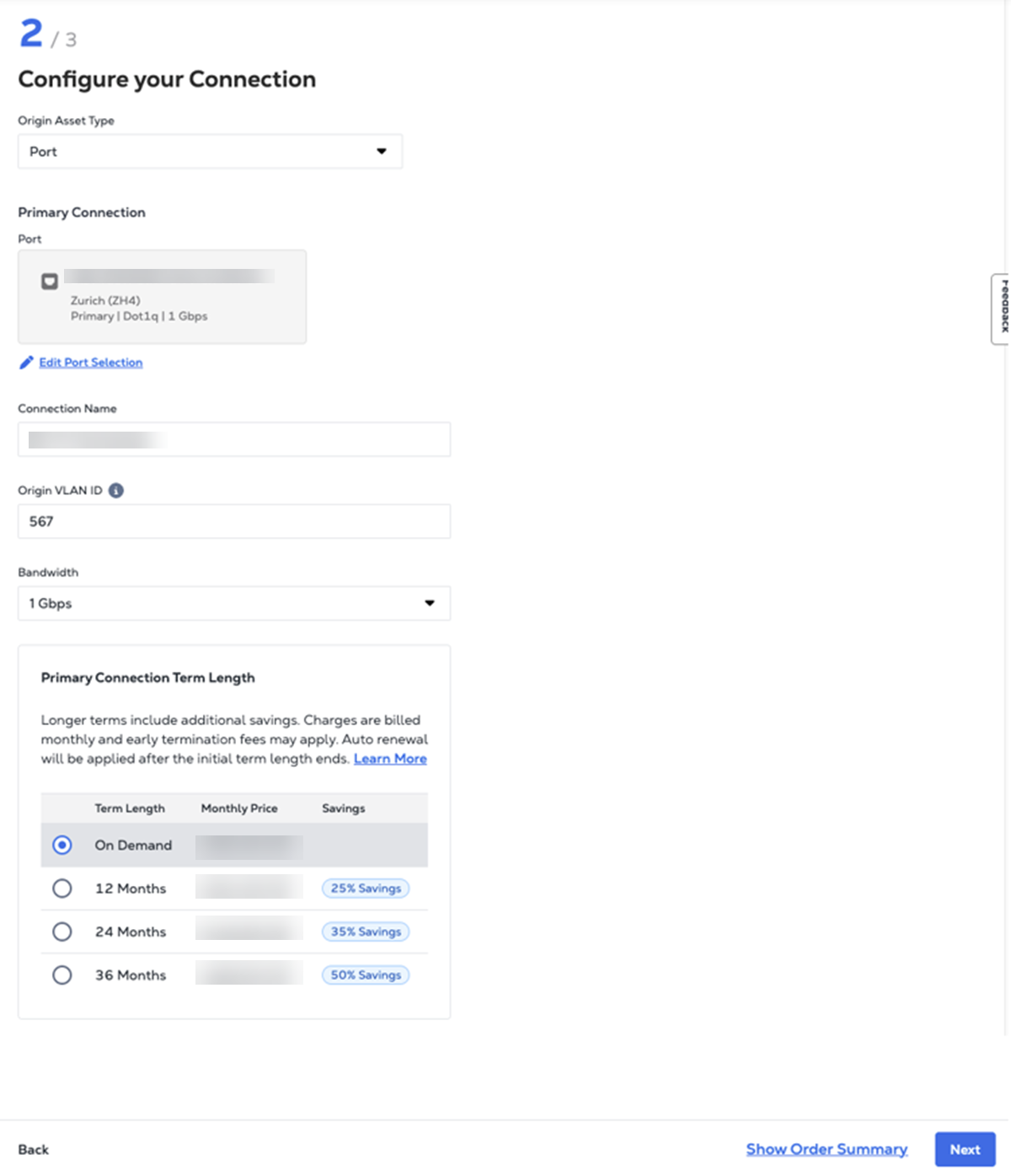

接続の詳細​
_[接続の設定]_ページで:
  1. 接続名を入力します。
  2. (任意)VLAN IDを入力します。
  3. 接続の帯域幅を選択します。
  4. 接続の期間長を選択します。
  5. [次へ]をクリックします。

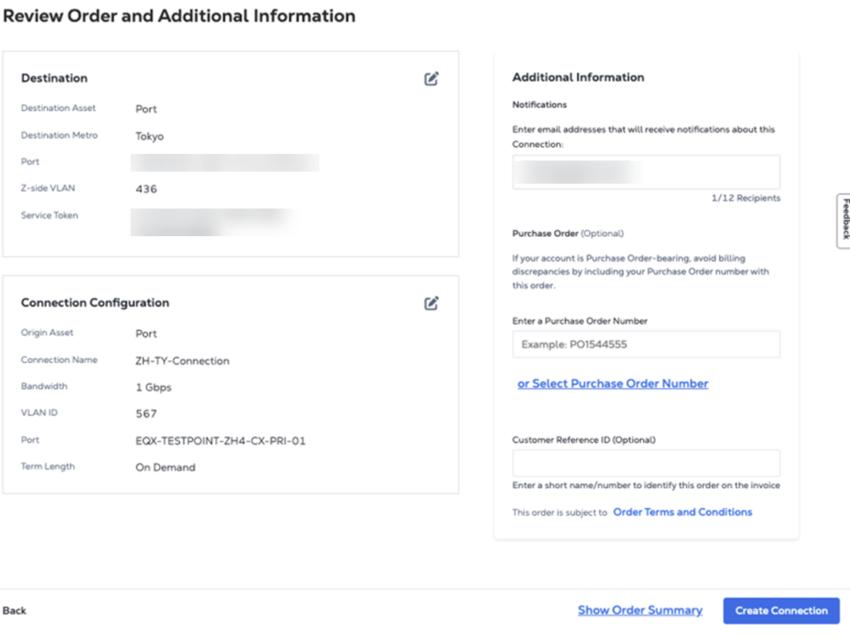

確認して送信​
オーダーを確認し、通知用のメールアドレス(任意)、PO(発注)番号(任意)、またはお客様用参照ID(任意)を必要に応じて追加し、[接続の作成]をクリックします。
