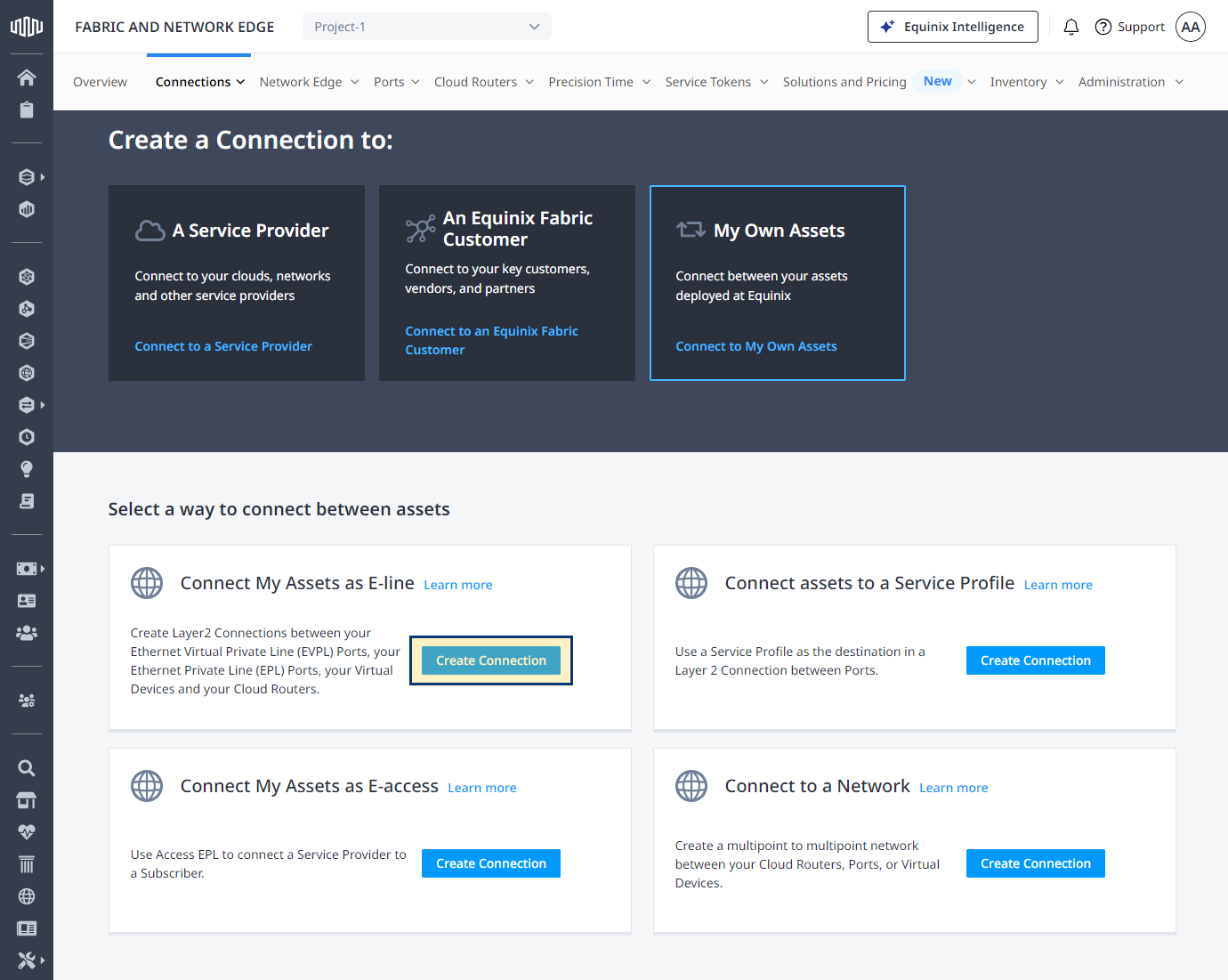

_[接続]_メニューから[接続の作成]を選択します。
目的地として自社資産を選択
[_接続の作成先:]_で[_自社のアセット]を_選択します。[_アセットをE-Line_カード_として接続]_で、[接続の作成]をクリックします。

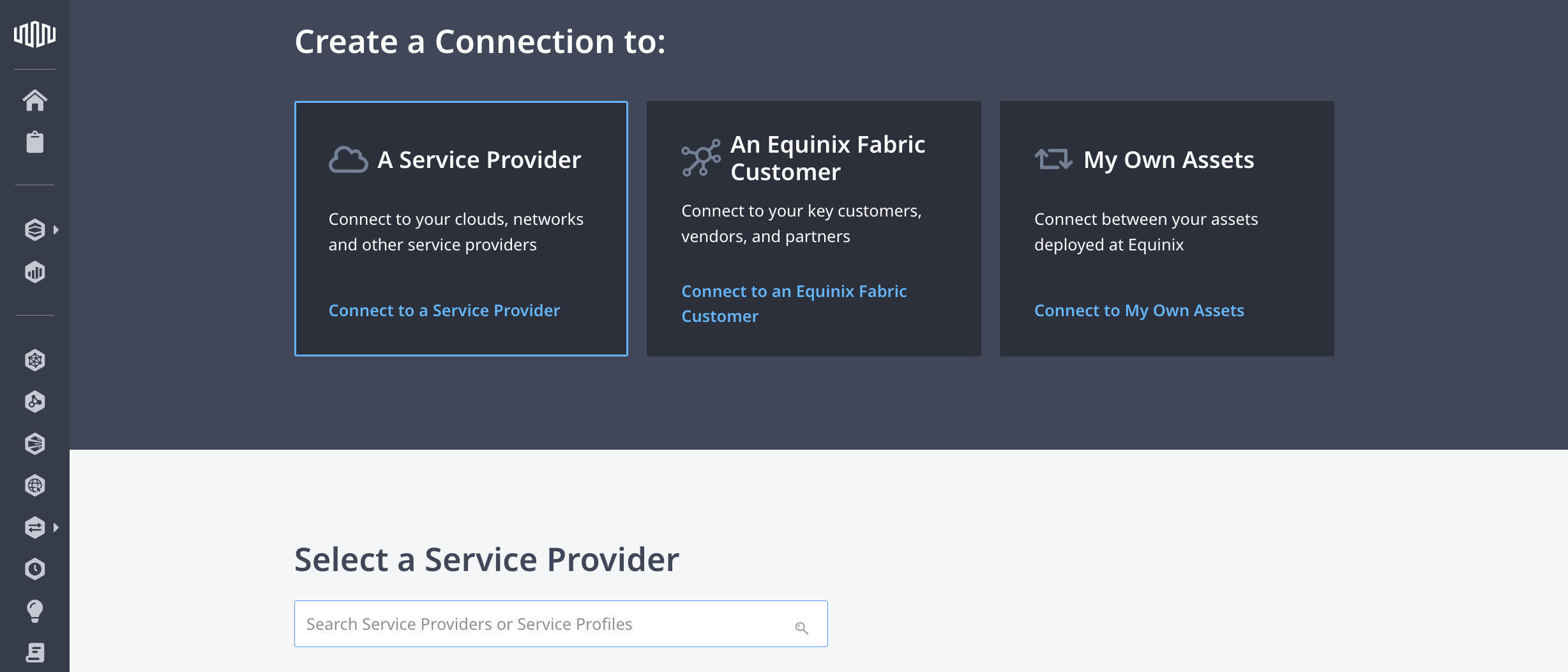

サービスプロバイダーの選択
[_接続の作成先:]_で_サービスプロバイダを_選択します。接続先のサービスプロバイダまたは他のEquinix Fabric顧客を検索し、[_サービスを選択]を_クリックして、[ 接続の作成]をクリックします。
サービスプロバイダからAサイドトークンを受け取った場合は、[_サービスプロバイダに接続]_で接続先として選択しないでください。別のサービスプロバイダの接続先を選択するか、代わりに_自社のアセットに接続するを_選択します。

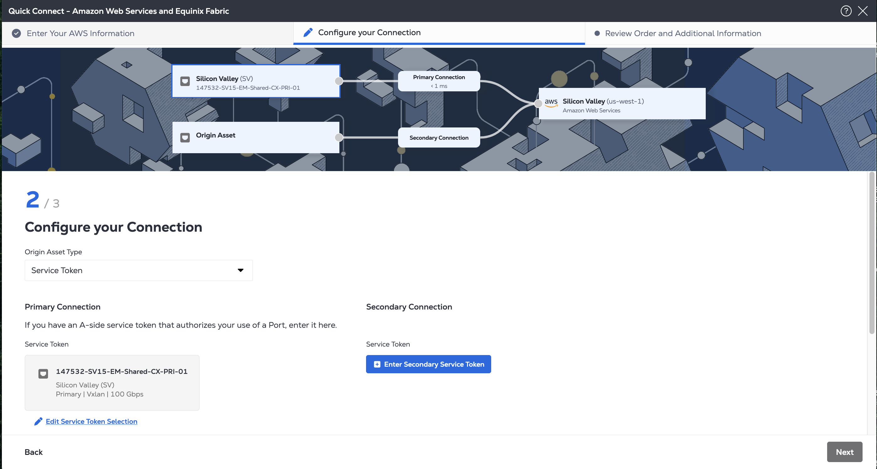

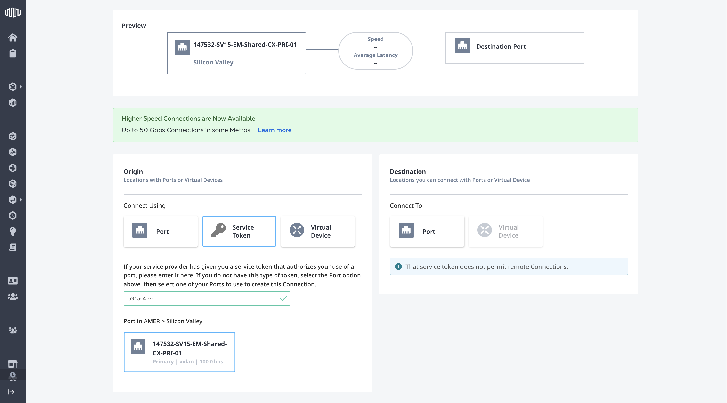

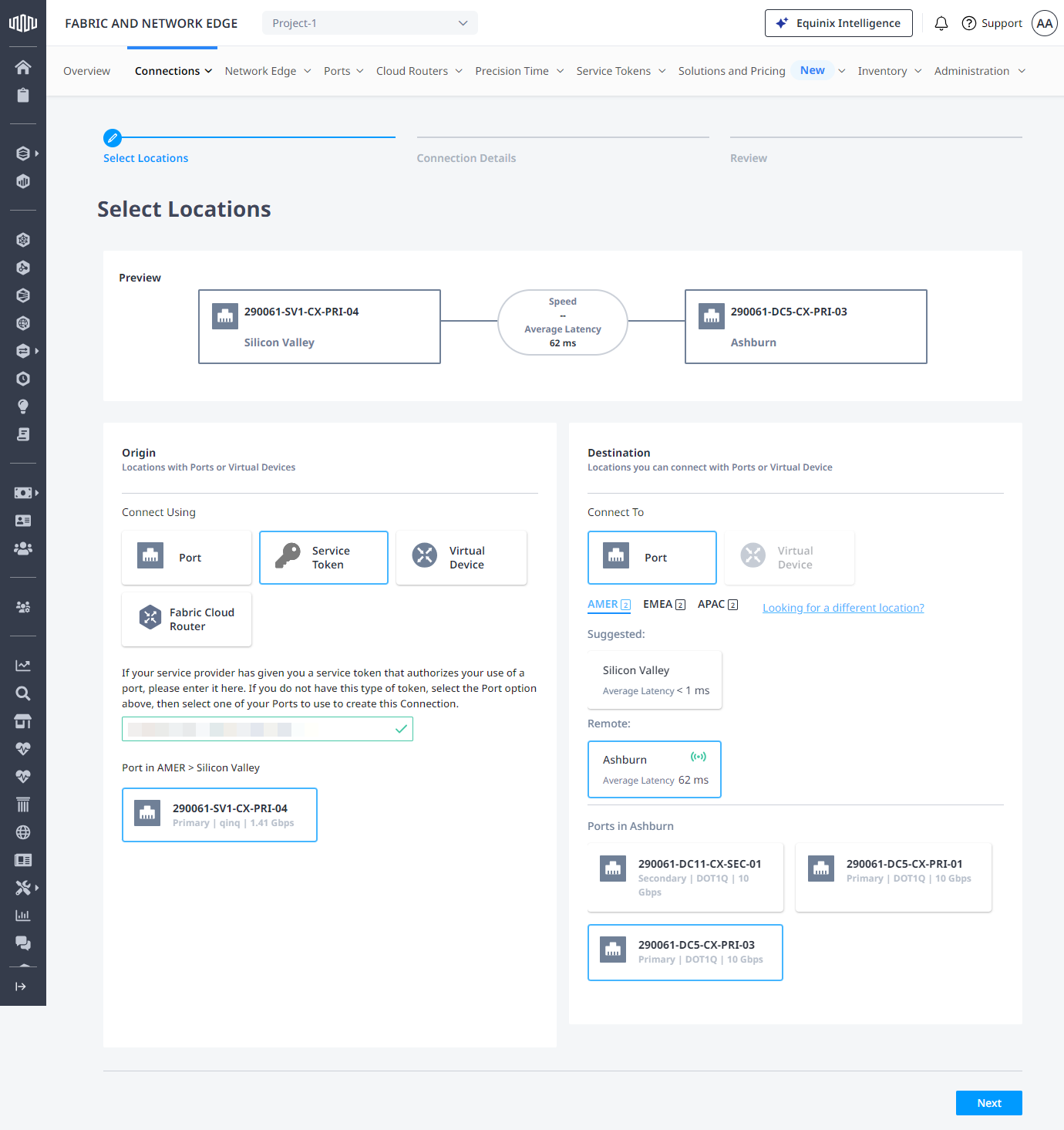

独自のアセットに接続する場合は、_接続__元_の[_接続方法]_セクションで[サービストークン]をクリックします。Aサイドサービストークンをフィールドに入力します。サービストークンは、接続の接続元情報を提供します。

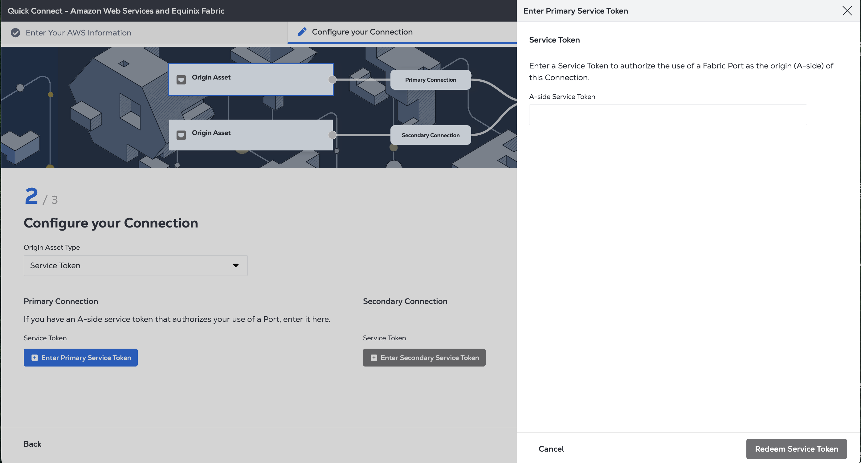

サービスプロバイダに接続している場合は、[_送信元アセットタイプ]_ドロップダウンから[サービストークン]を選択します。Aサイドサービストークンを入力し、情報が正しいことを確認して、「サービストークンを引き換える」をクリックします
トークンを引き換えると、Aサイドサービストークンに基づいて宛先オプションがフィルタリングされます。E-Lineまたはサービスプロバイダへの接続を使用してアセットを接続するための残りの接続構成プロセスを続行します
独自のポート構成への接続例:
サービスプロバイダの設定への接続例:
