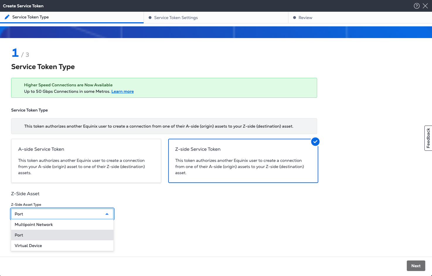

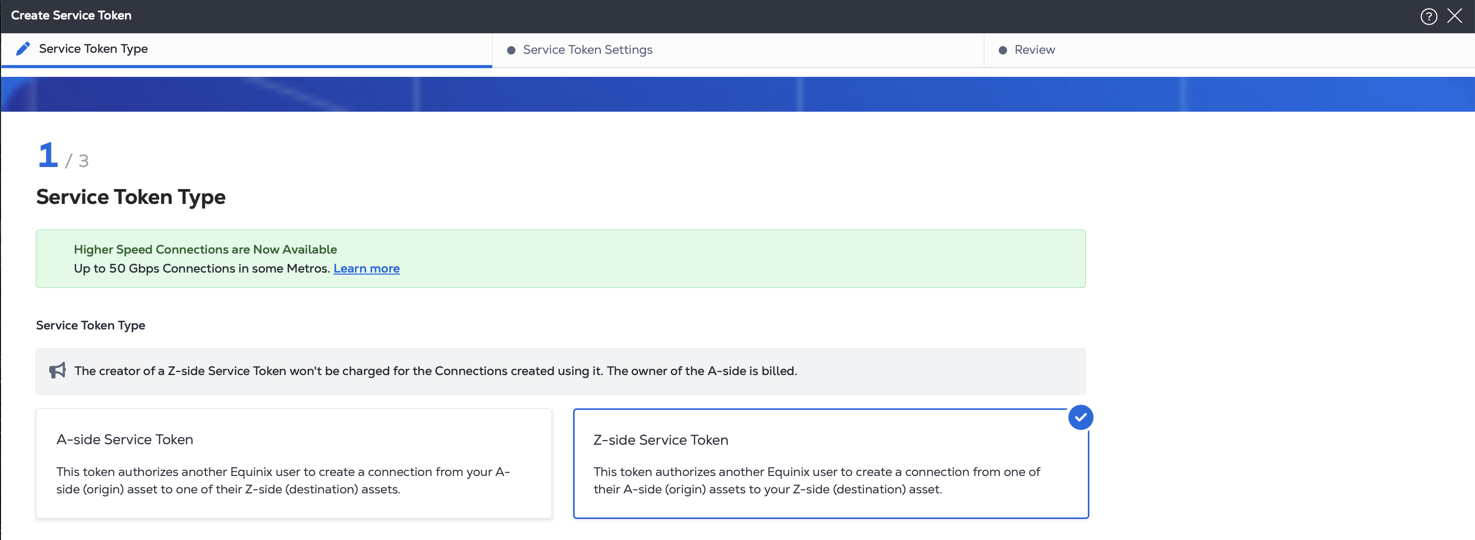

カスタマーポータルにサインインし、_Fabricダッシュボード_に移動します。
_[サービストークン]_メニューから[サービストークンの作成]を選択します。
_[サービストークンタイプ]_セクションで、[Zサイドサービストークン]を選択します。
Zサイドトークンを作成するアセットタイプを選択します。ポート、仮想デバイス、またはマルチポイントネットワーク。

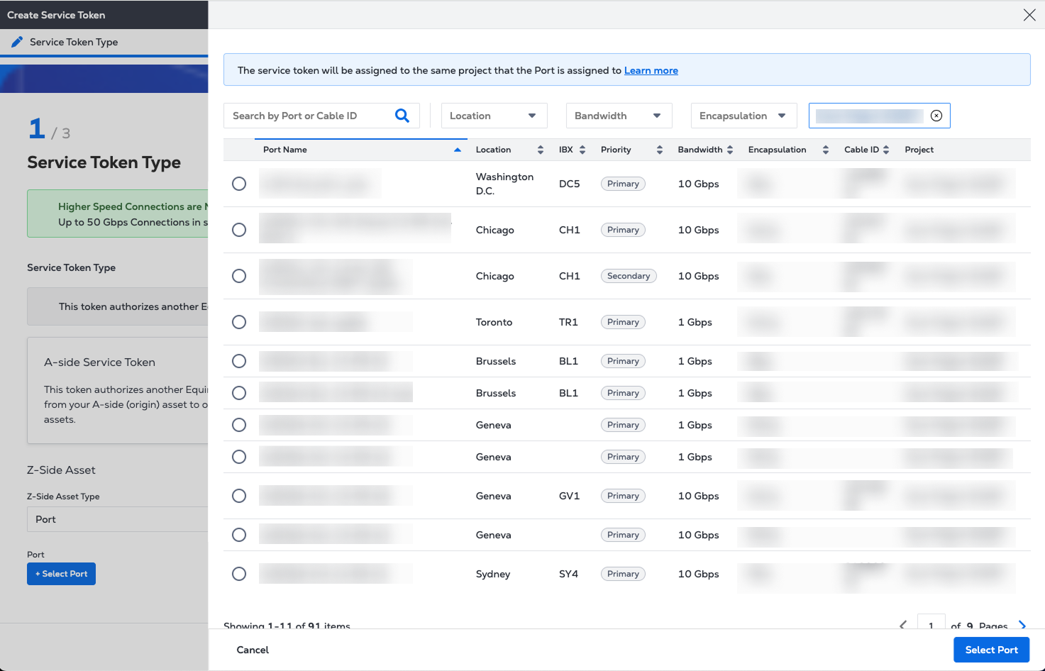

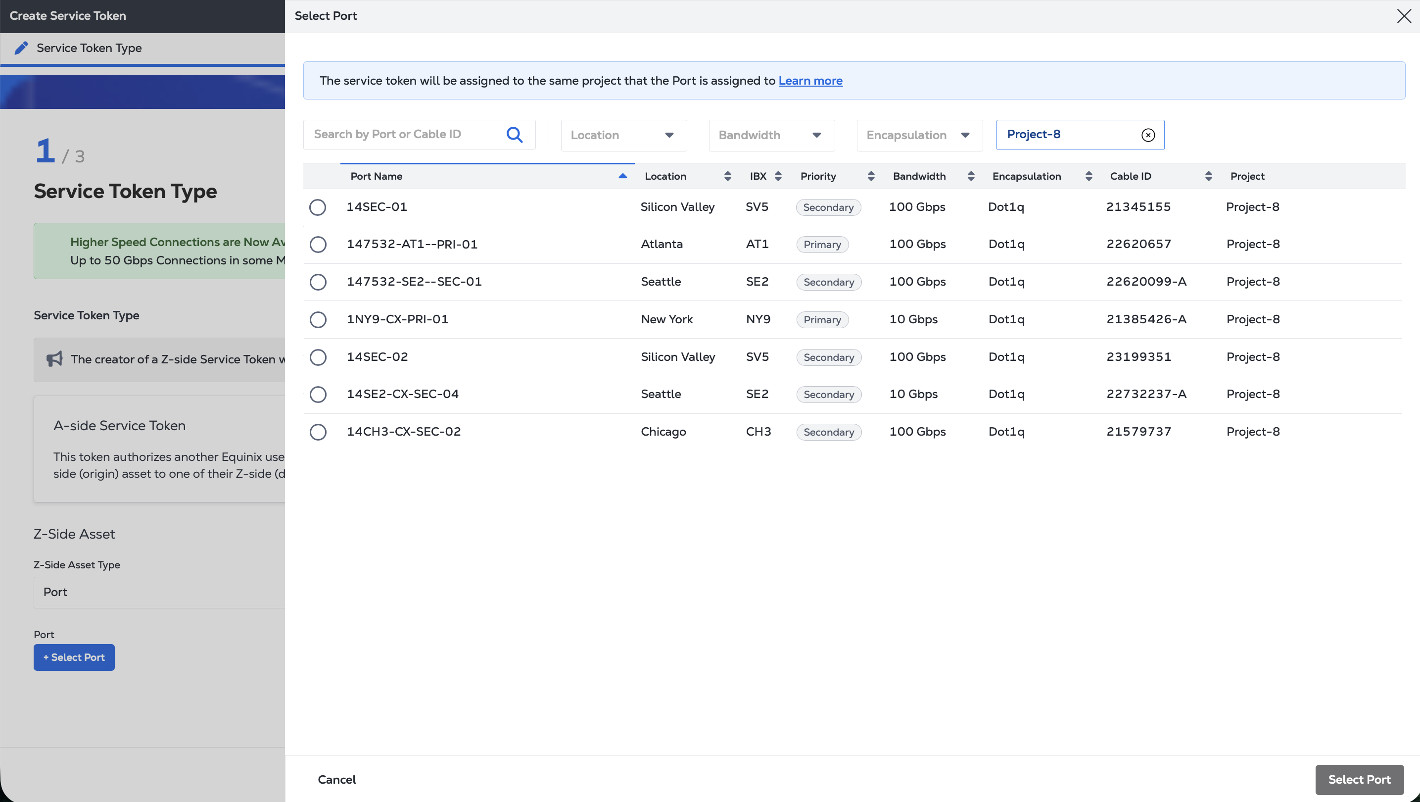

_[Zサイドアセット]_ドロップダウンで、[ポート]を選択します。
[+ポートを選択]をクリックし、リストからサービストークンの特定のポートを選択します。[ポートを選択]をクリックします。
[次へ]をクリックします。

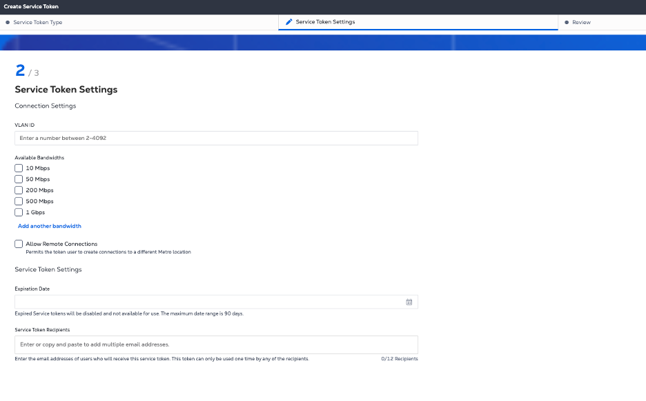

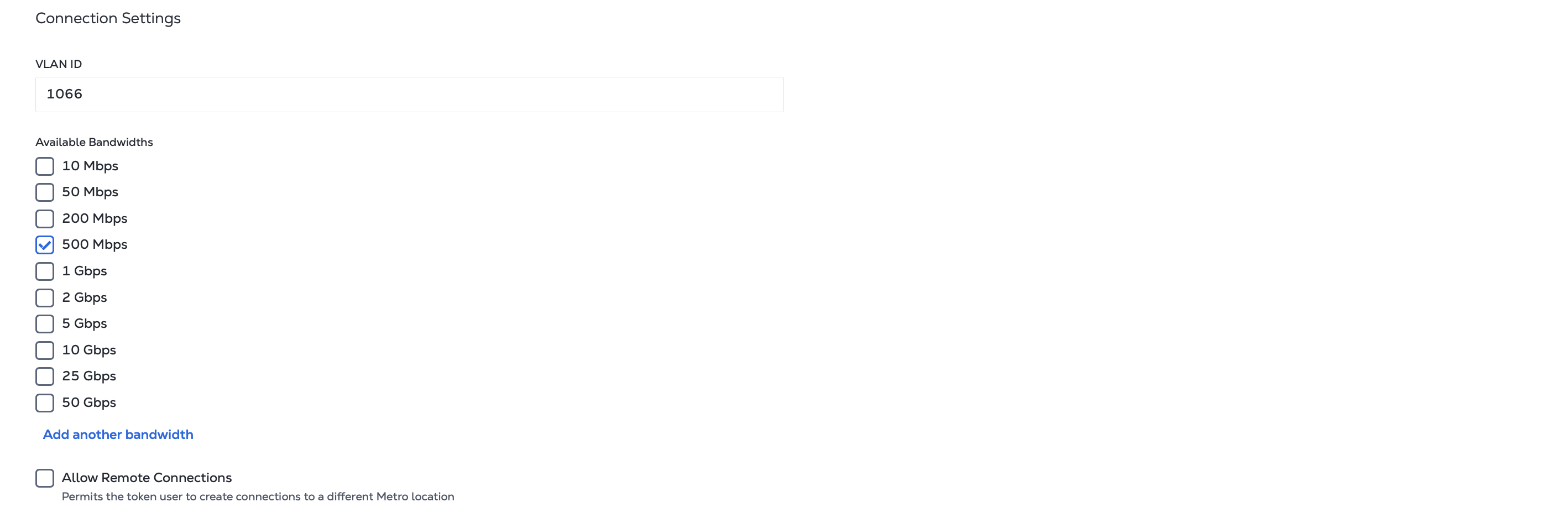

_[接続設定]_で、
- Zサイドアセットの接続のVLAN IDを入力します。
- トークンユーザーが利用できるようにする帯域を選択します。_[別の帯域を追加]を_クリックして、カスタム帯域幅オプションを作成します。
- リモート接続を許可するかどうかを選択します。トークンユーザーがZサイドアセットの拠点とは異なる都市圏から接続できるようにするには、「_リモート接続を許可する」を_チェックしますBOX。
_サービストークン設定_で:
- サービストークンの有効期限を入力します。トークンはこの日付までに引き換える必要があります。そうでない場合、有効期限が切れます。最大の日付範囲は90日です。
- サービストークンの使用を許可されているユーザーのメールアドレスを入力します。最大12人の受信者を入力できます。トークンは、受信者のいずれかが1回のみ使用できます。

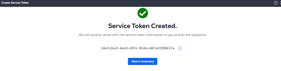

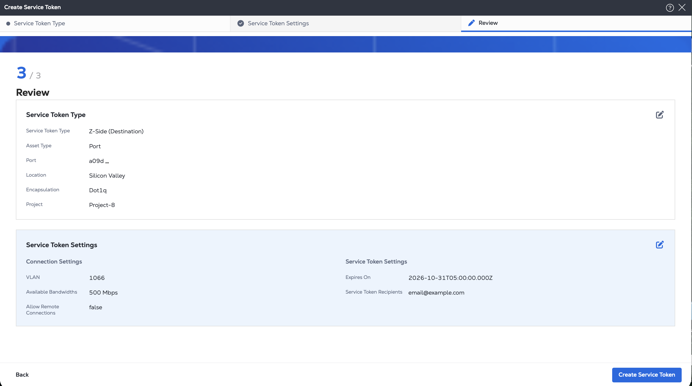

[レビュー]ページで、[_サービストークンタイプ]_パネルと[_サービストークン設定]_パネルの情報を確認します。
準備ができたら、[サービストークンを作成]をクリックします。

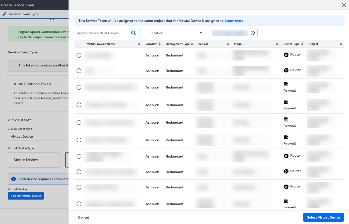

_[Zサイドアセット]_ドロップダウンで、[仮想デバイス]を選択します。
仮想デバイスの種類を選択してください:
- シングルデバイス - シングルインスタンスの仮想デバイス。
- 冗長デバイス-冗長仮想デバイスのペア。重要:冗長デバイスへの冗長接続を作成するには、冗長ペアのデバイスごとに個別のサービストークンを作成する必要があります。
- クラスタ - クラスタ化された仮想デバイス。
[+仮想デバイスを選択]をクリックし、リストから仮想デバイスインスタンスを選択します。[仮想デバイスを選択]をクリックします。
[次へ]をクリックします。

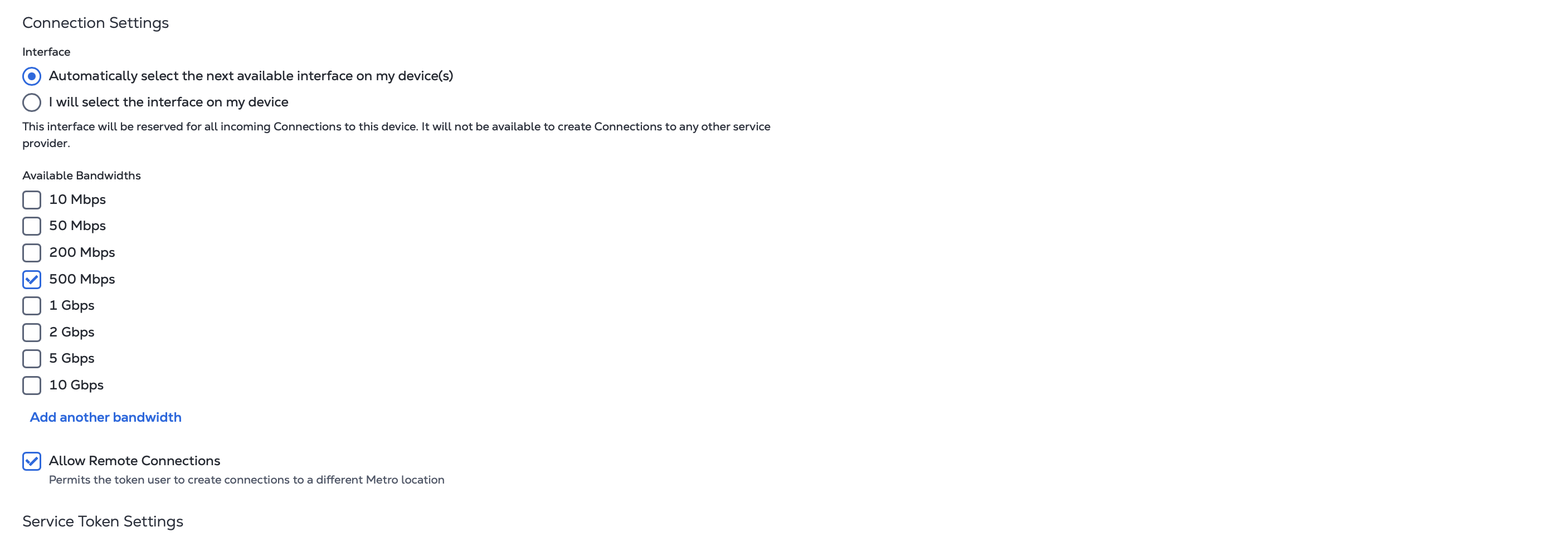

_[接続設定]_で、
- 接続に使用するインターフェイスを設定します。次に使用可能なインターフェースを使用するか、特定のインターフェースを選択するかを選択します。

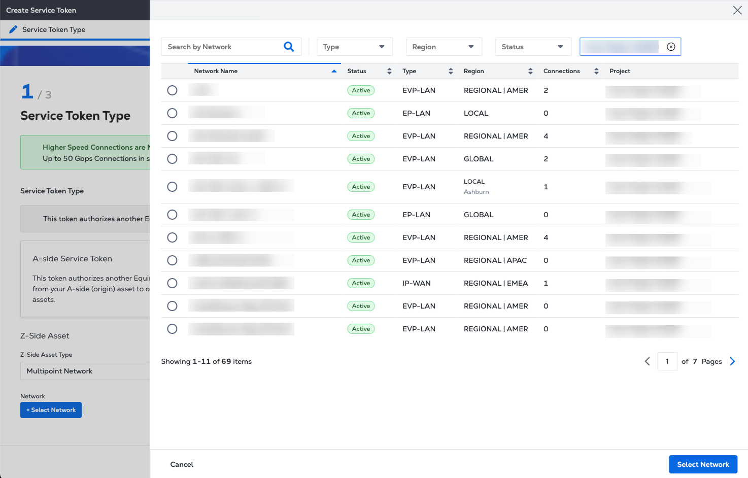

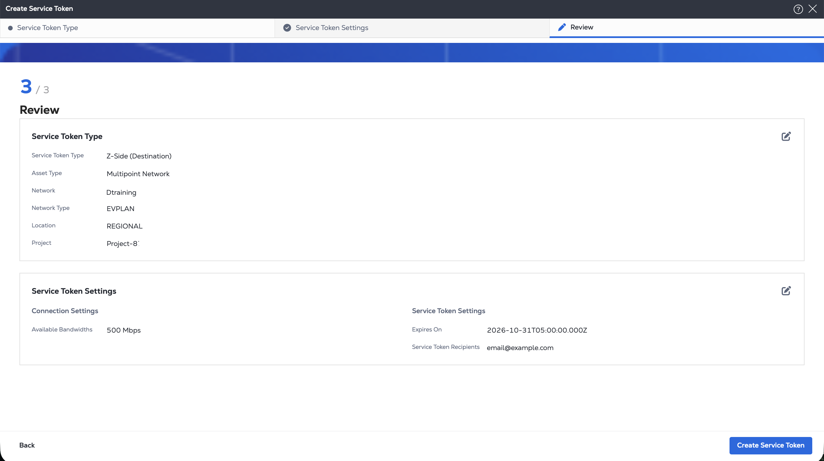

マルチポイントネットワークのサービストークンを作成
- Portal
- API
_[Zサイドアセット]_ドロップダウンで、[マルチポイントネットワーク]を選択します。
[+ネットワークを選択]をクリックし、リストからマルチポイントネットワークを選択します。[ネットワークを選択]をクリックします。
[次へ]をクリックします。

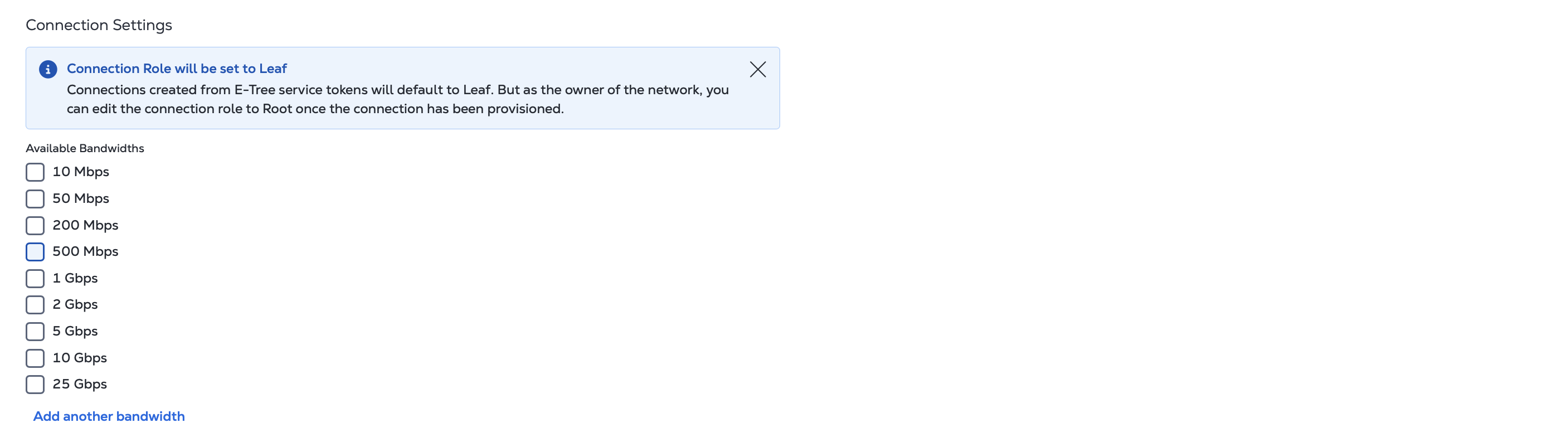

_[接続設定]_で、
- E-Treeサービストークンから作成された接続は、デフォルトでリーフになります。ネットワークの所有者として、サービストークンが引き換えられ、接続がプロビジョニングされたら、接続の役割をルートに編集できます。

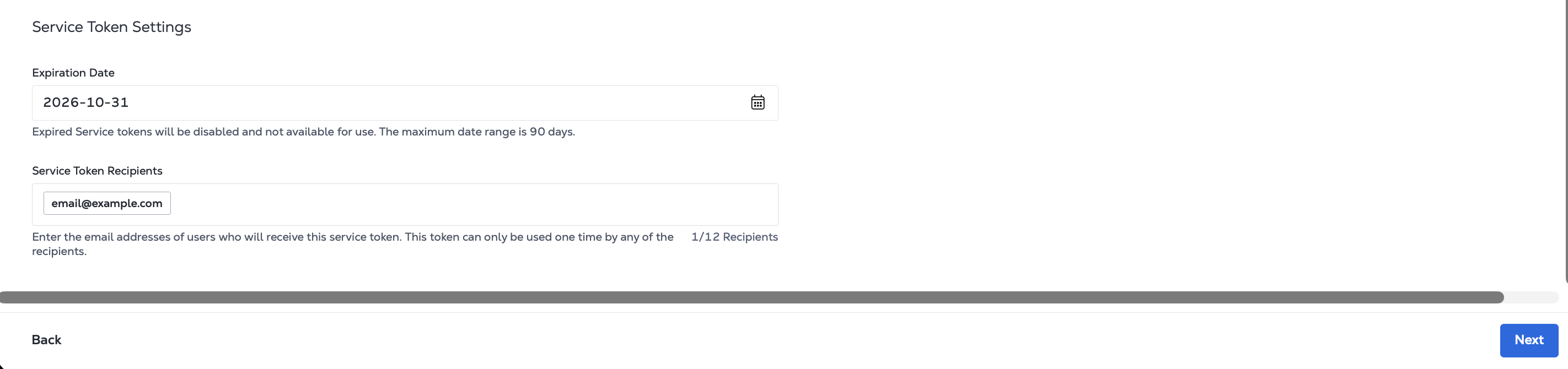

_サービストークン設定_で:
[次へ]をクリックします。
